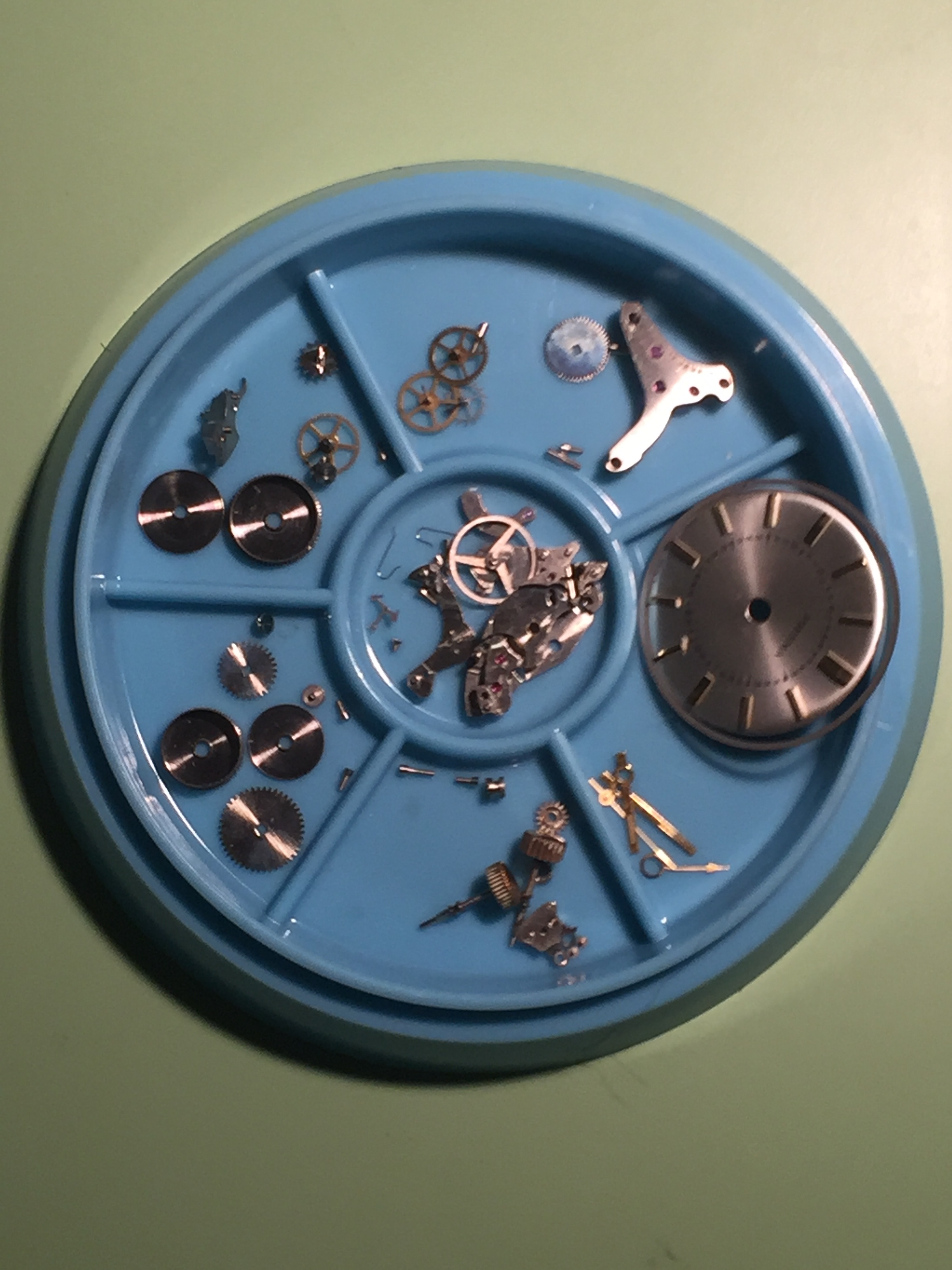

Ik ben bijna klaar met het schoonmaken van alle onderdelen. Ik zet ze per groepje ca. 24 uur in de wasbenzine.
Daarna alles voorzichtig droogblazen en weer terug in het stolpje. (Schroefjes en veertjes vasthouden met de pincet!)
Zoals jullie waarschijnlijk al gemerkt hebben neem ik er de tijd voor! Ik hoop volgende week te beginnen met het weer in elkaar zetten van het uurwerk.
Bijgaand nog een foto van een aantal schone onderdelen.
Dat is zeker erg lang.
Als je ze na even inweken met een stevig kwastje schoon borstelt kan het ook in minuten i.p.v. uren.
Ik heb wel eens gelezen dat je vlekken overhoudt na wasbenzine, paraffine resten.
Heb jij daar geen last van?
Zeker is het lang, maar het goed losweken van de vet-resten en zonder het risico dat een onderdeeltje bij het borstelen wegspringt leek mij beter. Voor het terugplaatsen maak ik de onderdelen nog even met alcohol schoon (alleen het o.a. anker ivm schellak niet!)

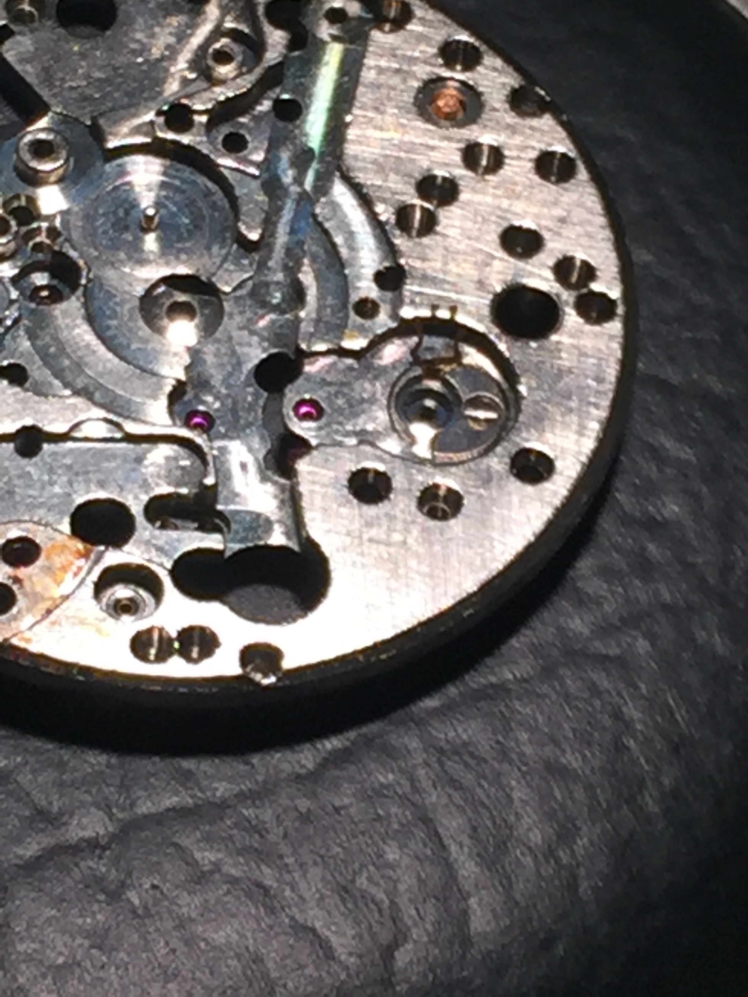

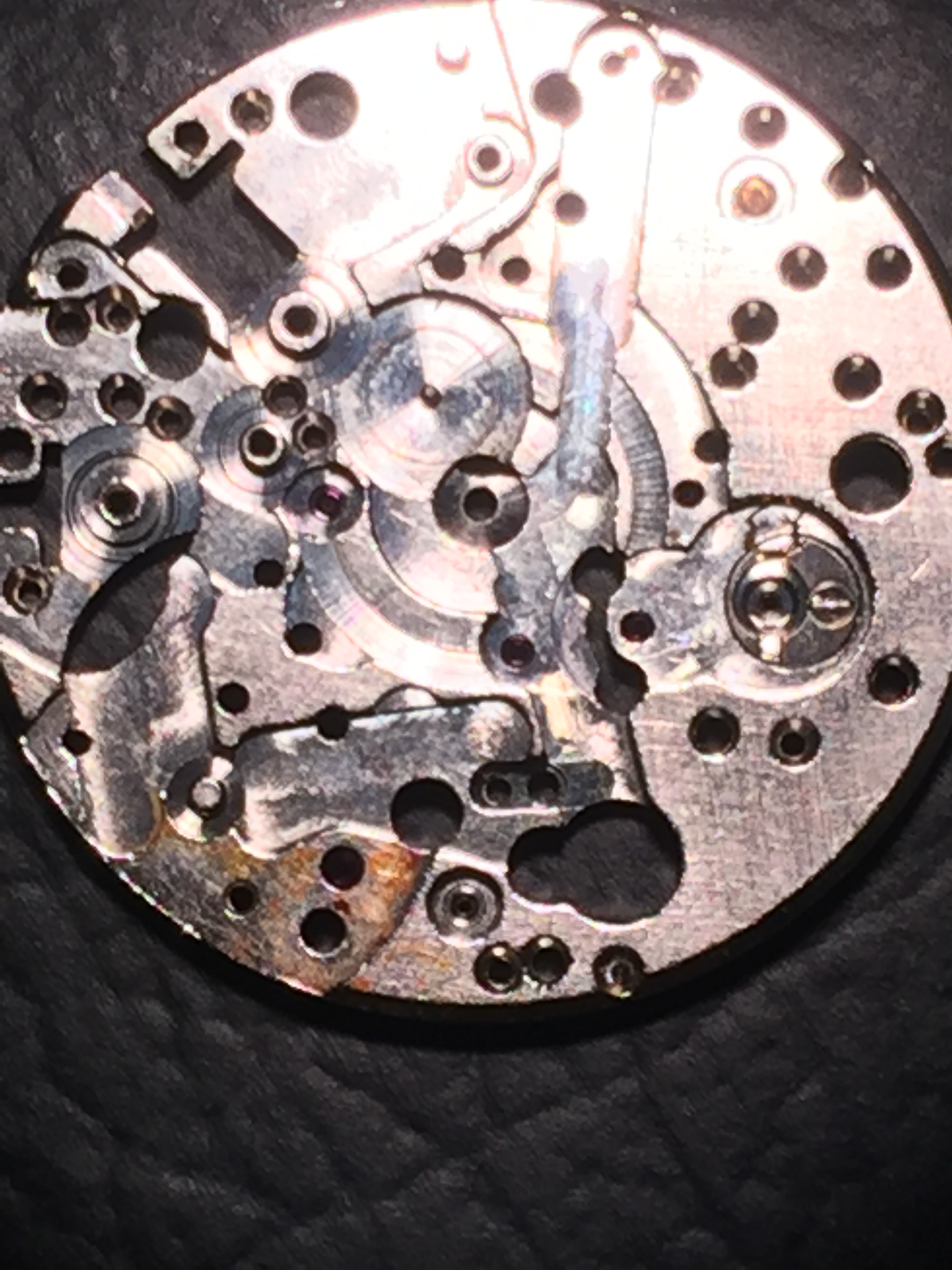

Alles is schoon, ik heb nog 1 plaatje met wat roest.
(Zie onderstaande foto, het betreft het plaatje op 3 uur)
En nog wat roestvlekken op het uurwerk.
(2e foto 7 uur.)
Suggesties?

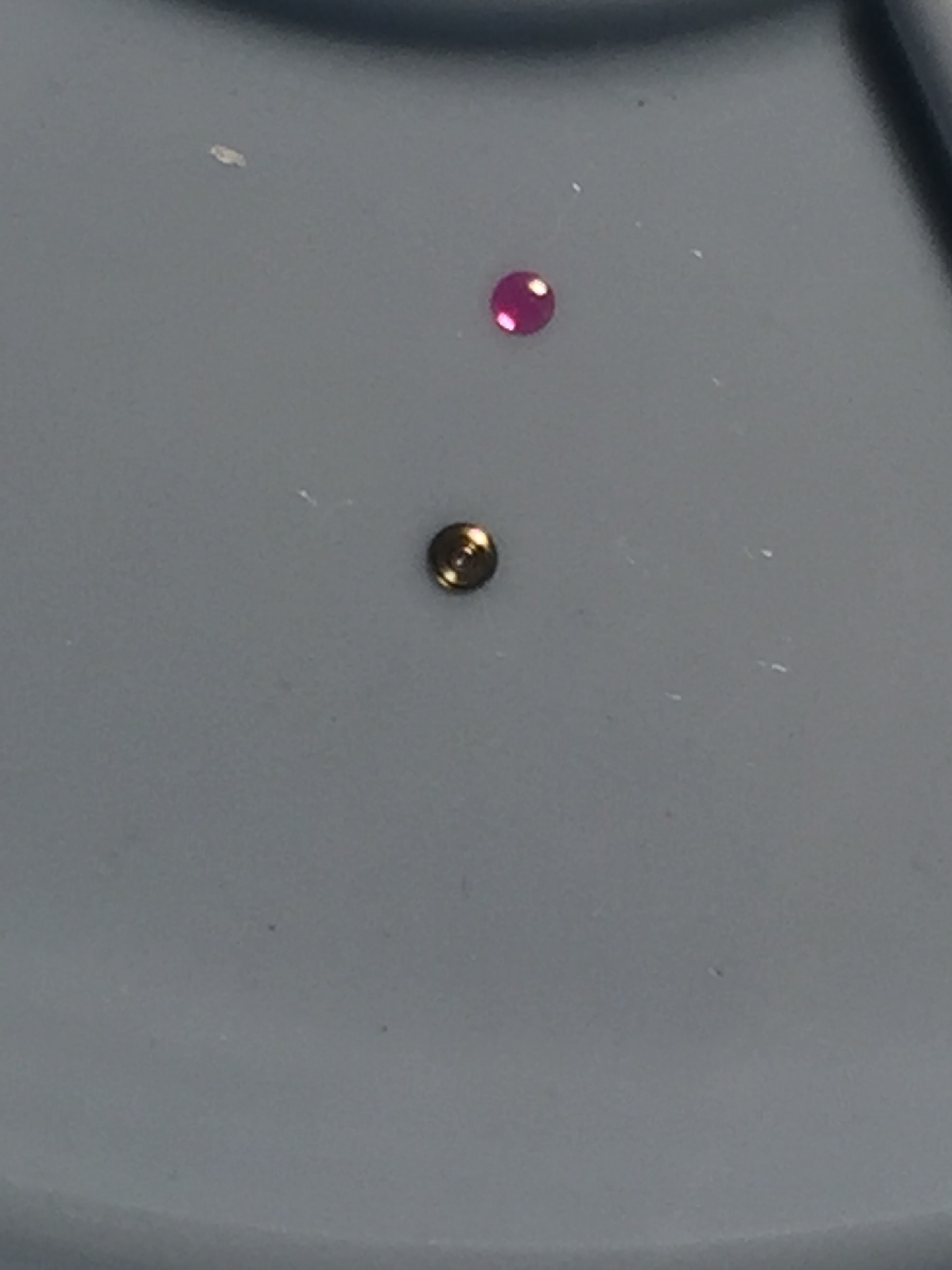

Ik heb de chaton en deksteen van het uurwerk verwijders!
Wat zijn deze klein! Zal met deze heel voorzichtig moeten zijn!!!
Kan ik de bovenst chaton en deksteen (zit op de balansbrug) verwijderen/schoonmaken nadat ik alles weer op het uurwerk heb gezet??? Dit lijkt mij handiger!
Doe ik wel, weet niet of hiervoor een volgorde voor is.
