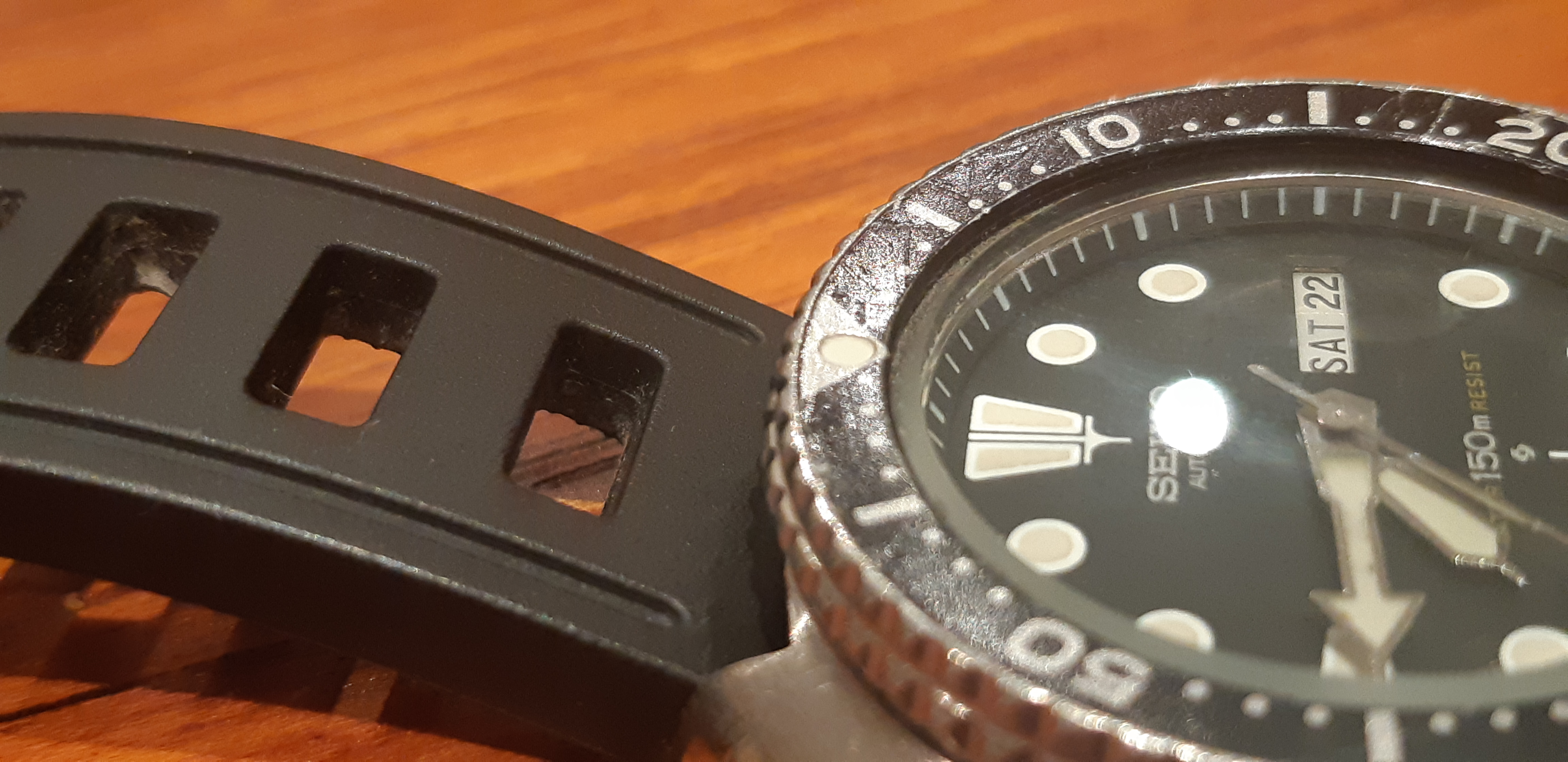

Misschien een beetje ruw, maar wel origineel.
Hou wel van wat gebruikerssporen bij de Turtle wat mij betreft :+1:t2:

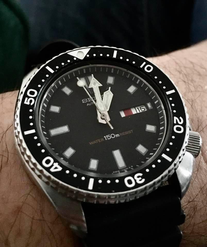

Zoiets is wat mij betreft prima hoor, inderdaad liever wat ‘geleefd’ dan gepolijst en vol after market spul. Ik heb wel eens zo’n bij elkaar geraapte 7002 en een 6309-7290 gehad. Ik wist toen wat ik kocht hoor, en de prijs was er ook naar. Zoiets zoek ik nu expliciet niet.

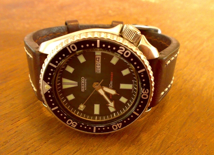

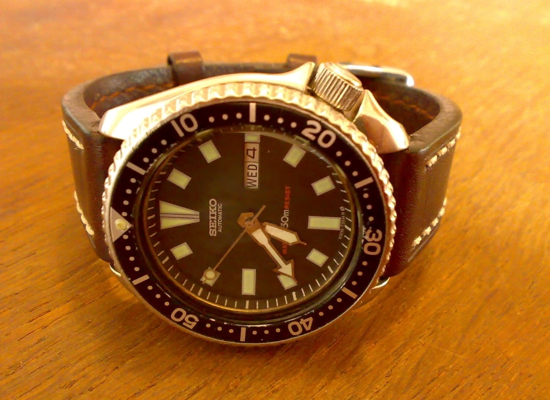

O ja die 6309-7290 heb ik ook nog. Stuk betaalbaarder ook…:wink:
Wat is de prijs van dit type ongeveer?
Heb weinig referenties eerlijk gezegd, maar wellicht rond de 200 voor een origineel geserviced exemplaar…?

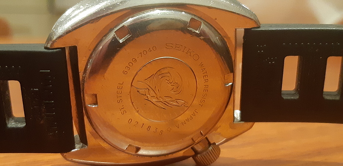

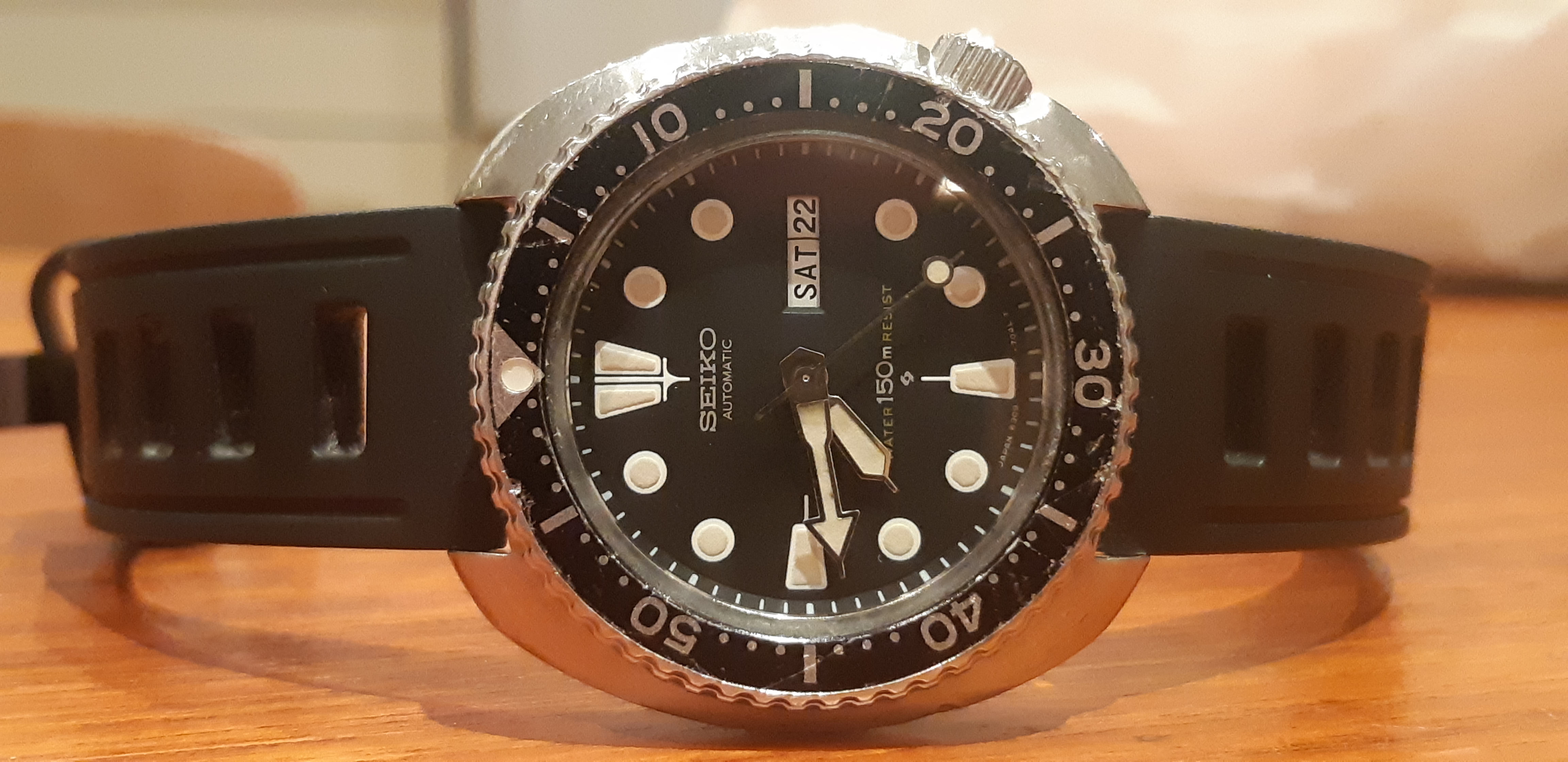

Mijne is gewoon een 6309-7040 en heb ik in NL gekocht. (maar of hij daar ook origineel verkocht is weet ik niet).
