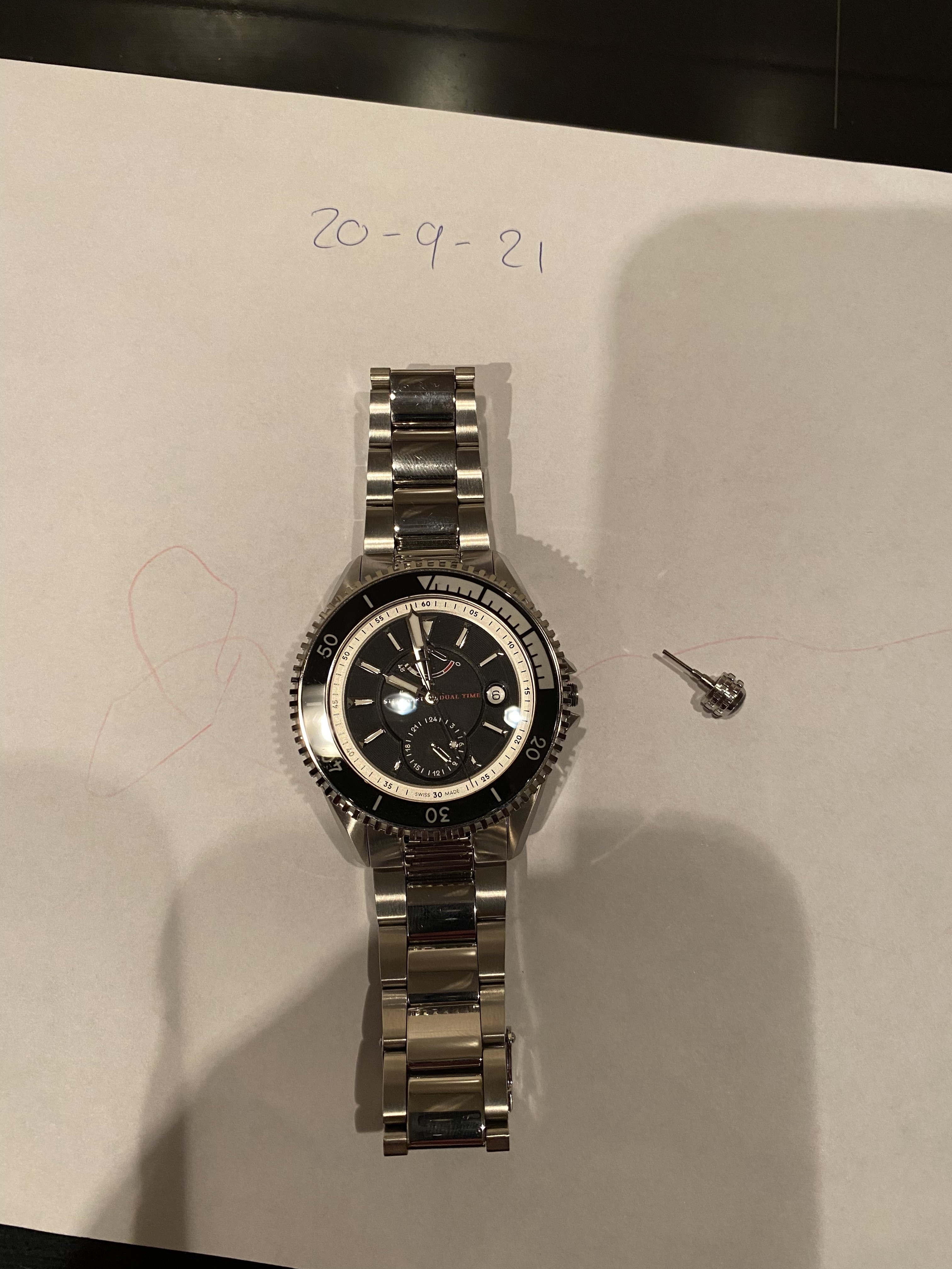

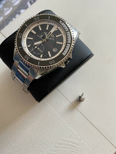

Ik heb een vraag over Steinhart, begin augustus heb ik een nieuwe Steinhart Ocean Two GMT Power reserve (ltd ed) gekocht.
Na ontvangst kroon losgeschroefd en de stift kwam mee uit het horloge.
Retour gestuurd, gerepareerd onder garantie en weer ontvangen.
Horloge wilde ik na een paar dagen opwinden, kroon afgebroken van de stift.
Opgestuurd, discussie met Steinhart, vandaag retour ontvangen.
Kroon draai ik los, komt weer de stift met de kroon uit het horloge.
Mooi verhaal, nu de vraag:
Wie herkent dit van Steinhart en waar kan dit door veroorzaakt worden?
Heeft dit te maken met een slechte kwaliteit van de stift? Of heeft Steinhart deze misschien verkeerd gemonteerd (ik las ergens iets over draad linksom en rechtsom en wortel?)
Als iemand weet wat hier aan de hand is dan hoor ik dat graag. Met Steinhart kom ik er niet uit, die wijst naar mij als schuldige.

Nu heb ik nog even nagedacht en zou het kunnen dat:
De stift vastzit / blokkeert in het mechanisme zodat deze niet meedraait met de schroefkroon en daarom breekt?
Of
De stift niet recht zit t.o.v. het mechanisme en de kroon en daardoor onder spanning staat waardoor deze breekt?
Als iemand een idee heeft…

Op de bovenste foto is de stift afgebroken in het uurwerk, dus er zit nog een deel in het uurwerk.
Normaal gesproken mag dit niet zomaar gebeuren dus kan begrijpen dat ze dat onder verkeerd gebruik of iets dergelijks scharen maar gezien de historie zouden ze toch wel wat coulanter mogen zijn en in ieder geval goed kijken of er toch geen andere oorzaak is.
Wat wel zou kunnen is dat het uurwerk er net iets scheef inzit waardoor er spanning staat op de stift zodra je de kroon vast schroeft.
