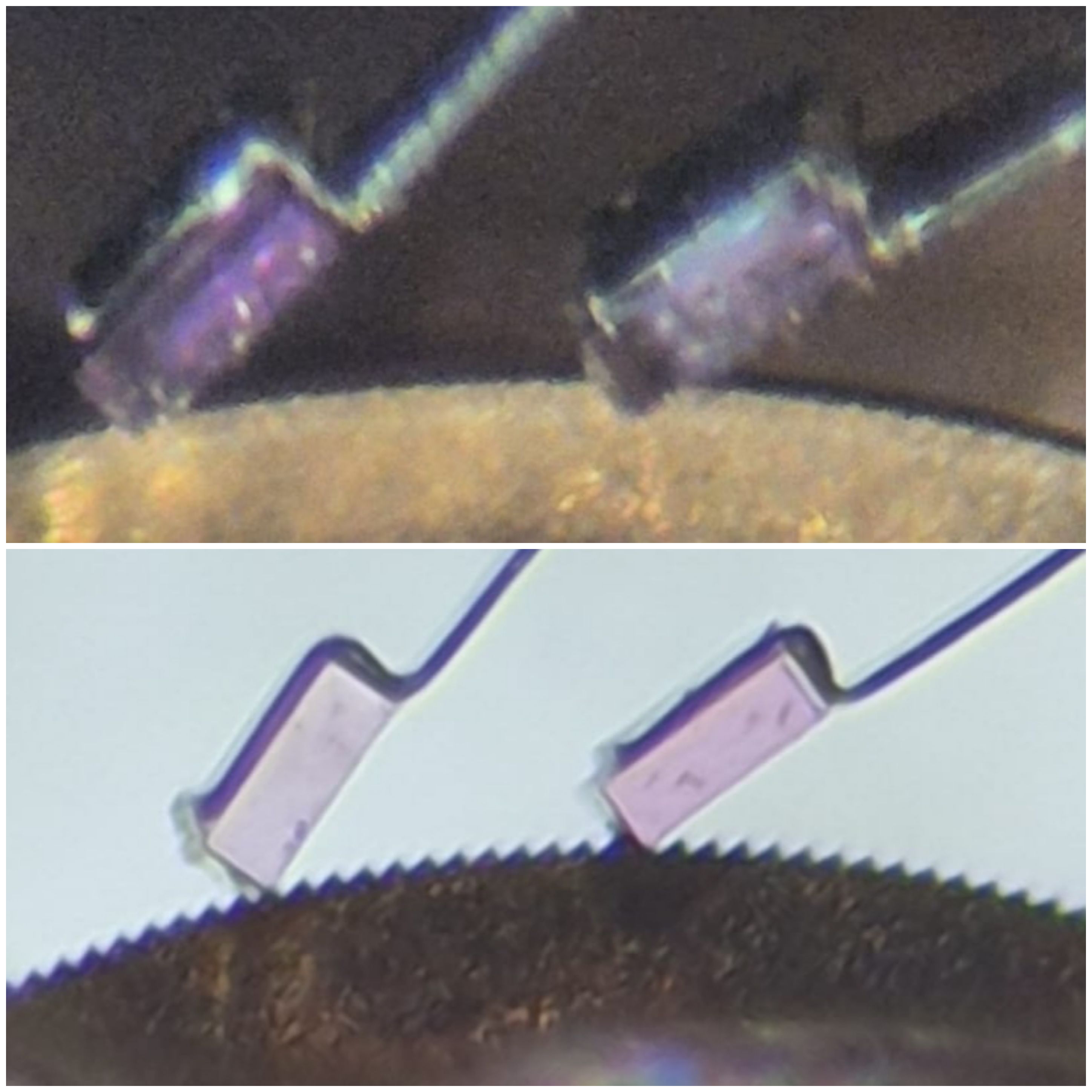

Bij Gerrit geweest: gaat nog wel een dingetje worden. Morgen even wat uitgebreider, maar hieronder alvast een fotootje van mijn horloge en eentje zoals het hoort. Auwwwww.
Oeffff… Helemaal kaal gesleten? De foto is niet zo scherp, maar dat ziet er niet goed uit.
Het lijkt wel mijn tante Greet. Die is ook tandeloos.
Om het dan toch maar bij Gerrit van Accutron te houden: een treinwiel is minder rond.
Klote.
Precies de reden waarom ik met een grote boog om deze stemvork horloges heen loop, in veel gevallen is dat index/pal rad versleten.
Nog een tip voor de mensen die een dergelijk uurwerk hebben. Als de wijzerklemming droog en stroef gaat dan heb je ook een grote kans dat het index/pal rad gestript wordt. Als je secondewijzer gaat ronddraaien bij het verzetten van de wijzers dan is het game over. Regelmatig service van deze uurwerken is belangrijk.
Bij normaal voorgeschreven gebruik en onderhoud is er geen probleem. En dat is dus vaak het probleem.![]()
Nu komt er dus nog het palrad extra bij helaas.

En waarom slipt het rad niet… wegens gebrekkig onderhoud zoals reeds aangegeven. Uitgedroogde olie maakt dat deze niet meer functioneert zoals het hoort.
Als je dan heel even de kroon de verkeerde kant op draait heb je geen tanden meer op het palrad.

Daarom bij dit soort uurwerken altijd met de klok mee draaien bij het tijd instellen. (Als de onderhoudsgeschiedenis onbekend is)
Als de secondewijzer hard mee gaat draaien dan weet je genoeg.
