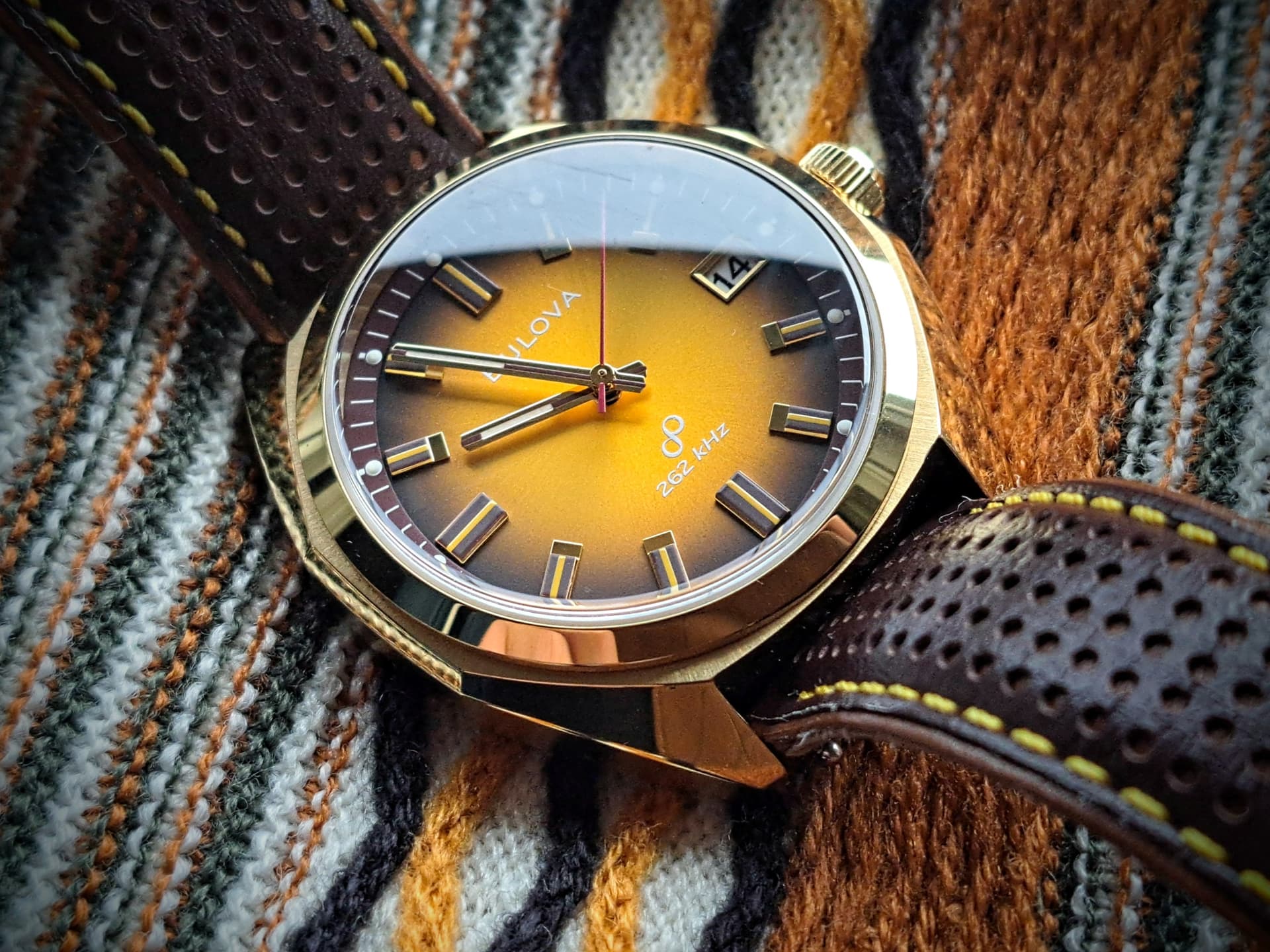

Stemvork horloges. Nagenoeg allemaal met een Bulova uurwerk. Zoek maar eens op Omega f300Hz
Ik bedoel dus quartz uurwerken die ‘glijden’.
Stemvorkuurwerken zijn in feite quartz.
Zoek maar eens op Bulova Accutron op YouTube
