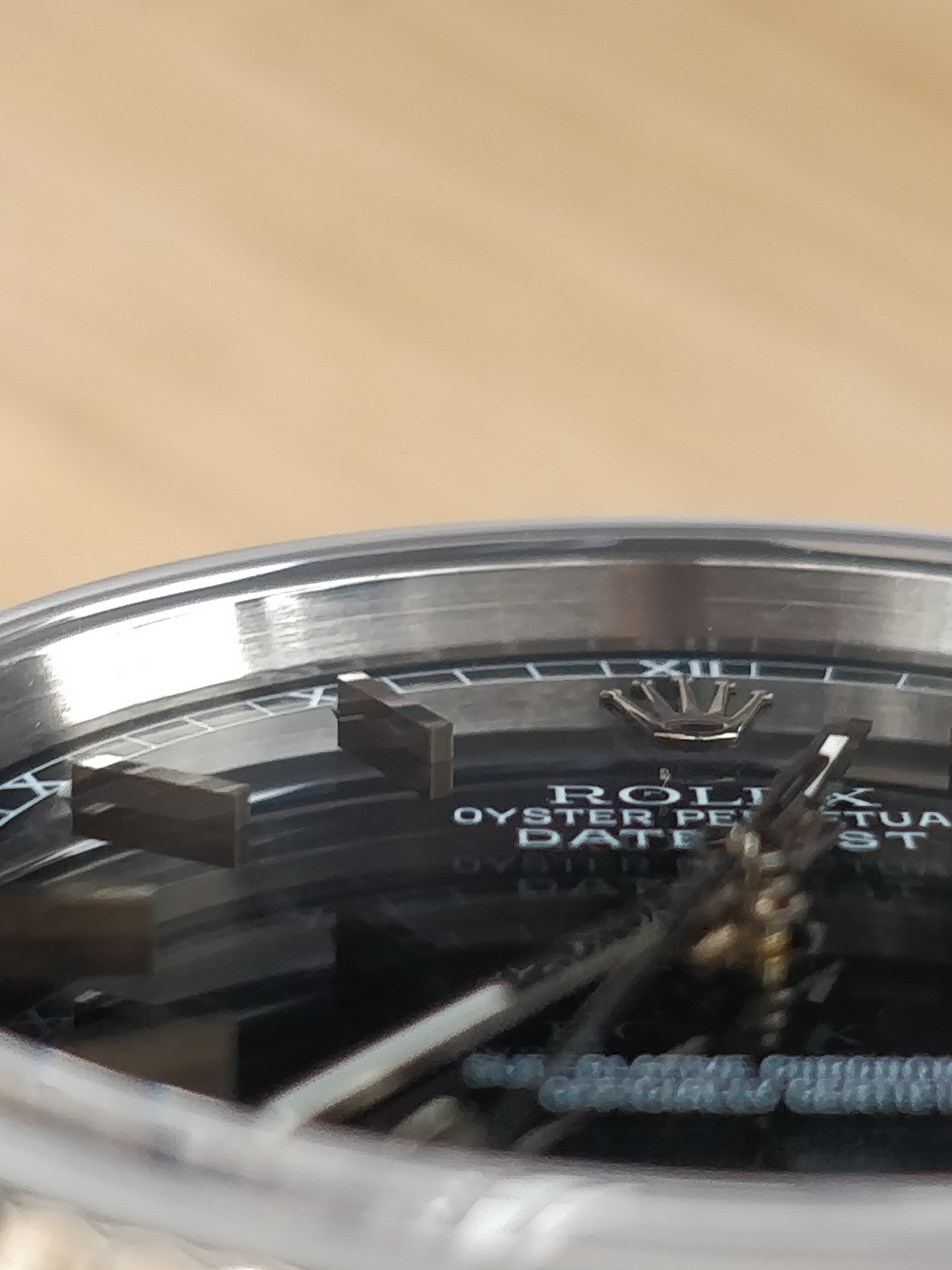

Ik kom er zojuist achter dat er een stofje, haartje, broodkruimel of iets dergelijks tussen het glas en wijzerplaat zit van mijn 16234 Datejust.
Als ik oudere foto’s bekijk zie ik het eigenlijk ook wel zitten maar het is me niet eerder opgevallen. Desalniettemin stoort het me nu.
Ik lees op het forum wel eens dat leden een Rolex kopen en daarna de wijzerplaat wisselen. Doen jullie dit zelf of is dit iets voor een horlogemaker?
Ik heb zelf nog nooit de “deksel” van het uurwerk afgehaald en dit is eigenlijk ook niet iets wat ik zelf wil gaan proberen.
Ik ben benieuwd wat jullie zouden doen. Ik heb een foto bijgevoegd ter verduidelijking. Het gaat om het stofje boven de O van Rolex.
Gave view, die hoge stick markers. Elke kundige horlogemaker heeft dat met enkele minuten opgelost :ok_hand:t2:
Ik zou het niet zelf doen als ik jou was.
Als je het zelf doet, grote kans dat er na het verwijderen van het stofje, veel andere stofjes aanwezig zullen zijn :slight_smile:

Paar minuten zal niet lukken. Band er netjes afhalen, vuil verwijderen, bodem losdraaien, weer losgekomen vuil deeltjes verwijderen, kroon met opwind-as eruit, uurwerk fixatie los draaien, uurwerk uit de kast, vuiltje van de wijzerplaat weg nemen en controleren of er nog meer zijn, bodempakking uit de kast nemen en de sponning reinigen, kast binnzijde op vuil controleren, uurwerk terug plaatsen in de kast, kroon met fomblin behandelen en terug plaatsen, fixatie vast zetten, pakking gevet terug zetten of nieuwe erin, schroefdraad van de bodem vetten met fomblin, bodem met juiste aandraai moment vast zetten, waterdicht testen en de band er weer zonder beschadiging aanzetten.
Bovenstaande zal dus echt niet in een paar minuten lukken.
