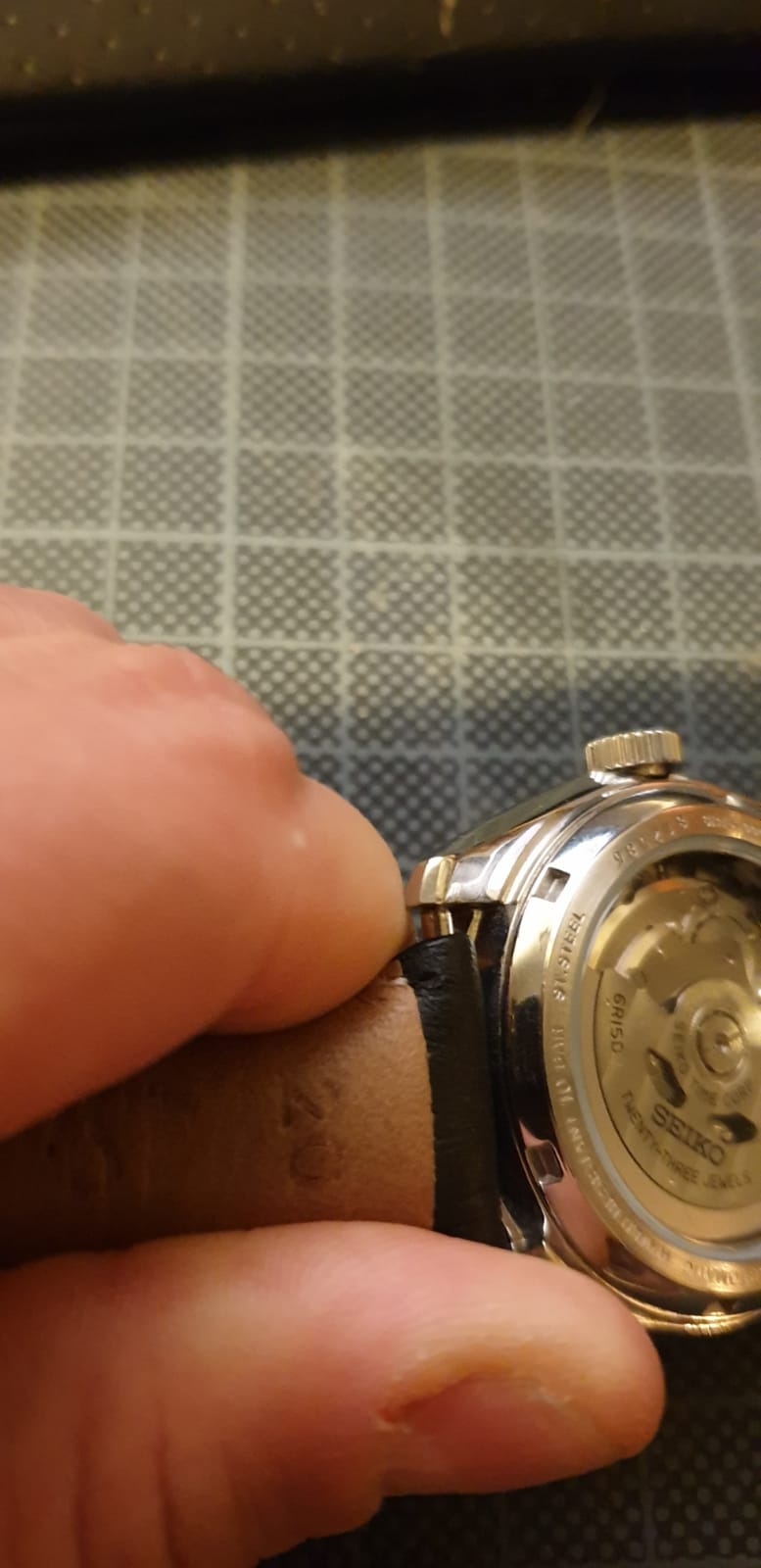

Ik ben niet zo handig bezig geweest en ik heb per ongeluk te grote springbars van een bandje in een horloge gestopt waar ik ze niet meer uit krijg.
Ik heb met mijn springbar tool er niet tussen, en ook met flosdraad trek ik die eerder kapot dan dat ik het springbar eruit krijg.
Zijn er hier tips voor, of gaat het naar de horloge maker gaan worden, en voorzichtig zagen worden?

Maar is de sprinbar echte ‘te dik’ of is hij eigenlijk ‘te lang’ (dus voor méér mm dan jouw SARB) waardoor alleen het dikke deel de volledige lug space opvult?

De springbars zijn niet te dik, inderdaad meer te lang. Ik had ze nog in een bandje zitten en ik dacht even snel kijken hoe dat eruit ziet. Niet nagedacht en hoppa… op de blaren zitten.
Wat houd ik toch van drilled lugs. :sweat_smile:
