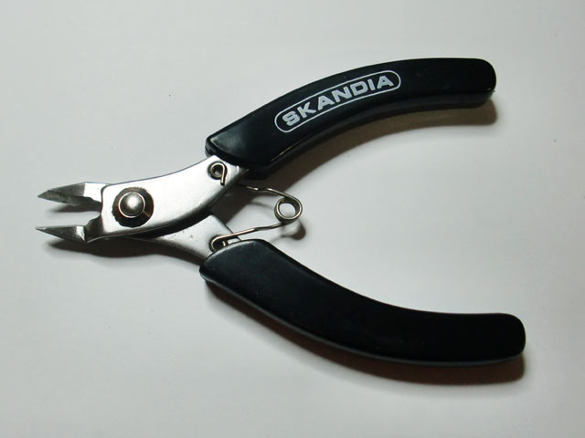

Klein spits elektronica zijkniptang kost je net iets meer dan een tientje en heeft een heel smalle bek.
Of zaagdraad en daar een hele dunne versie van(ff Googlelen )
Ik heb een sublieme kleine kniptang voor opwindassen. Even het merk kwijt - was erg duur. Zweeds meen ik. Nee, geen Skandia.
Te lui om te kijken in 't atelier.
Na jaren nog geen micron verdwenen van de snijvlakken.
Tip: Tijdens het knippen de bekken iets verdraaien. Door het knippen maak je de pushpin tijdelijk nog breder - dat ondervang je door de tang schuin weg te draaien tijdens de knip.
