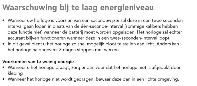

Om de 2 seconden stopt mijn solar Seiko heel even, om vervolgens weer door te gaan, loopt al met al nog wel op tijd.

Waarschijnlijk heb je hem een tijd niet om gehad en heeft die geen licht gehad?
Is het niet zoals bij Citizen dat de batterij vrijwel leeg is? Dit is een indicatie dat die weer bijgeladen moet worden.
Indien dit hetzelfde werkt als bij een Citizen, gewoon even een oaar uur op de vensterbank laten liggen.

End Of Life indicatie via interval komt vaak voor.
Edit: EOL is term bij quartz, bij solar zal het eerder gaan om laag energieniveau.

Ja , gewoon een dagje op de vensterbank .
Heb dit ook wel eens gehad met een Casio. Horloges horen onder de mouw gedragen te worden maar dat maakt het met zonneenergie horloges wel lastig. Duurt wel een half uurtje tot een uurtje tot die weer wat meer energie heeft.

Als mijn seiko kinetic bijna leeg is, heeft ie ook een interval van 2 sec. Dus even nieuwe energie erin.
Nadat de mist alhier is opgetrokken, wat zon.
En zowaar geen quickstep seconde wijzer meer :innocent:
