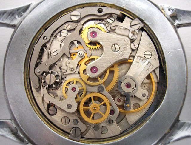

Ik heb weinig kennis over al die Russen, hier nog een picture van het uurwerk in de 43mm Kirowa.
wat mij betreft kan het net zo goed een nieuwe samengestelde klok zijn, opgebouwd uit diverse onderdelen
uit diverse jaren,
het resultaat is dan een leuke grote chrono die er fraai uitziet :), en daarom heb ik 'm gekocht (voor onder de 200 euri.)
groet André

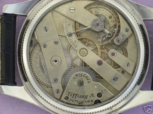

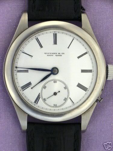

de uurwerken z\ijn bijna altijd originele vestzakhorloge uurwerken,sommige met nieuwe wijzerplaten,andere met de originele emaille wijzerplaten,al deze omgebouwde horloges heten Marriages, een oud caliber in een nieuw gemaakte kast.
sommige zijn gigantisch in afmetingen, de diameter is met 50mm nog misschien te doen,maar ze zijn ook vaak nog eens heel dik , de bandaanzetten worden meestal extreem kort gehouden, maar 60mm "“lug to lug”"
is meestal het eindresultaat.
ik vind sommige modellen wel leuk, zeker als er een interessant uurwerk zichtbaar is door de meestal doorzichtbare achterkant, maar dan niet TE groot,
hier een omgebouwde (recased) 42mm Tiffany met originele dial ,met een oud Patek Philippe caliber.
