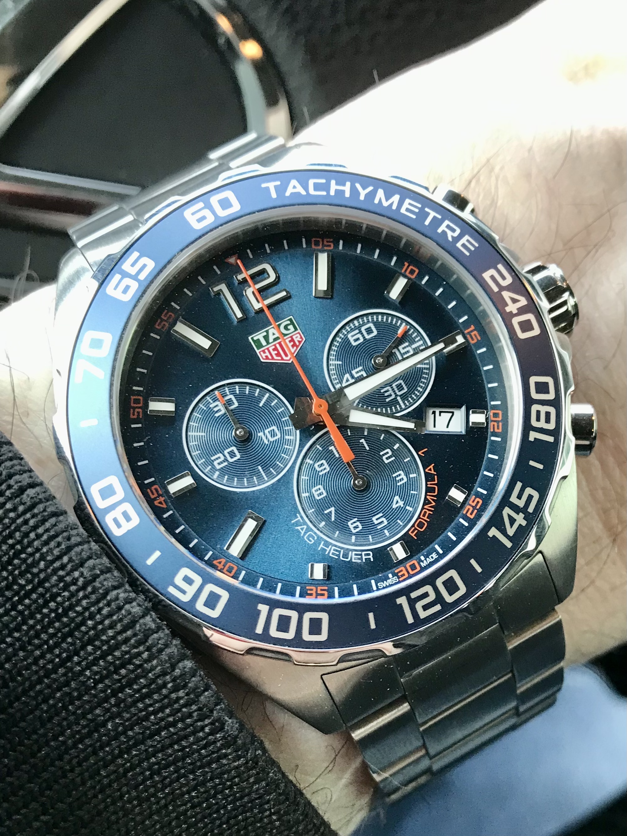

Zoals zo velen hier draag ik meestal elke dag een ander horloge. Als ik (mijn enige) Chronograaf draag, een Tag Heuer F1, vind ik het eigenlijk saai als ik er op kijk dat er weinig waarneembare beweging in zit (alleen de kleine secondewijzer draait) En die beweging is nu juist zo leuk van een Chronograaf. De grote wijzer draait vrolijk rond en de sub dials veranderen van positie, er zit leven in! :hugs:

Mooi ding! :ok_hand:

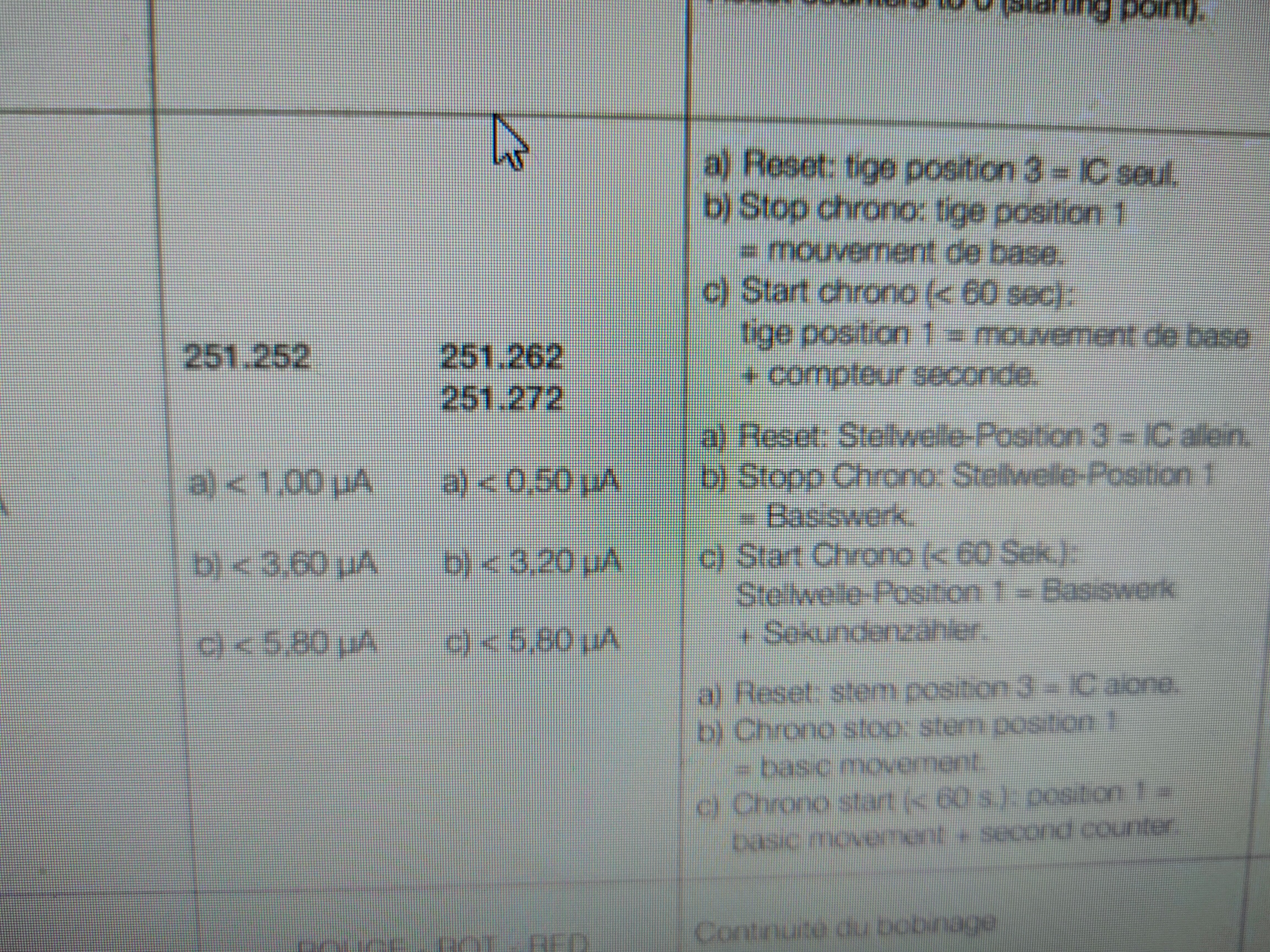

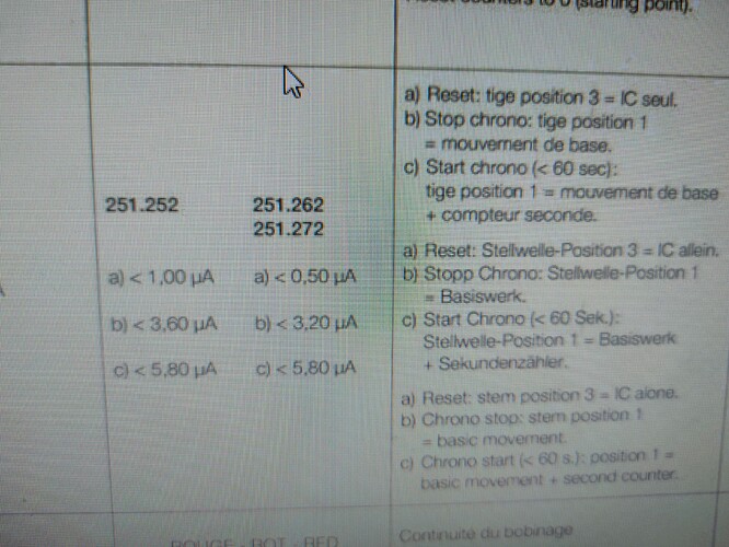

Heb het even voor een ETA chronograaf opgezocht:
Het stroomverbruik gaat van normaal lopen 3,2 micro ampère naar met chrono aan 5,8 micro ampère.
Dat is bijna een verdubbeling van het verbruik en dus automatisch een halvering van de levensduur.
Tel daar de extra slijtage van de chronograaf dan nog bij die continue mee loopt.
Groeten Jeroen
