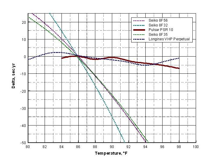

Zon 15 jaar terug had ik een Pulsar PSR 10. Het Seiko Y301 uurwerk was ook eenthermo compensated` quartz uurwerk. Iedere 160 seconden werd de temperatuur in het horloge gemeten. Daarnaast had het een quartz kristal wat (volgend de folder :slight_smile: ) kunstmatig verouderd was en een hogere frequentie had (196kH ipv de standaard 32Khz). Dit horloge zou een maximale afwijking hebben van +- 10 seconden per jaar. Ik heb dat nooit verder geprobeerd, het horloge liep wel zeer nauwkeurig. Een jaar of 10 terug heb ik het verkocht, ik droeg het gewoon nooit.
Bovenstaand plaatje (van internet) geeft het verschil weer tussen thermo compensated uurwerken versus gewone uurwerken (hoewel… met een hogere frequentie van 196Khz). Bron: http://forums.watchuseek.com/f9/pulsar-psr-10-performance-272143.html

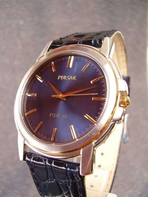

De PSR10 is een klein en plat horloge (diameter circa 37mm zonder kroon, dikte 5,5mm). In de laatste fase werden NOS horloges zelfs verkocht als dames horloge… Het komt duidelijk uit een tijd dat grote horloges nog geen mode waren. Het is voorzien van saffierglas en heeft verder totaal geen opties zoals datum etc. De exacte tijd, meer niet. (plaatje is van internet).
