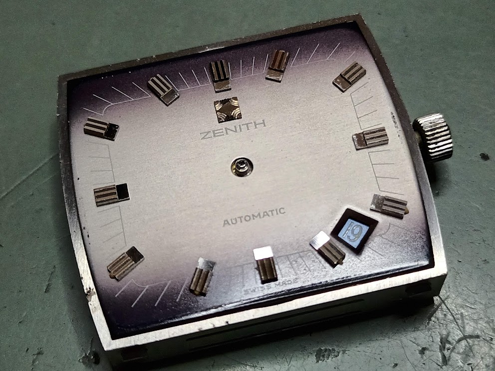

Vorige week bracht ik van de rommelmarkt een zenith surf mee. Ik wilde hem opsparen tot op mijn verjaardag in geval ik dan niets meer op de rommelmarkt zou vinden aankomende week of de daarop volgende week, maar dat is niet gelukt. Het kriebelde te hard en ik heb hem open gegooid en klaar gemaakt :rofl:

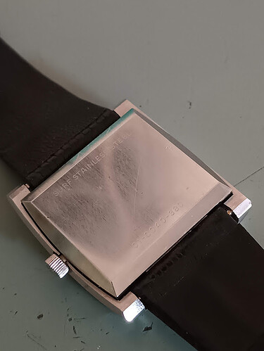

Zo bracht ik hem mee, hij liep maar viel vrij snel stil telkenmale en hij liep niet lang genoeg om het machientje iets te laten op pikken.
De band klopt niet, het glas is wat beschadigd, maar goed kom bandjes onderweg en het glas daar moet ik maar leren over kijken want geen nieuw glas gevonden tot op heden.

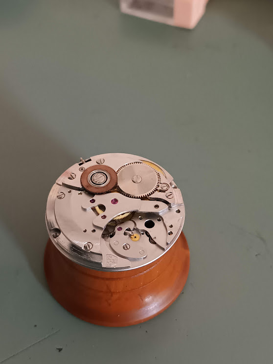

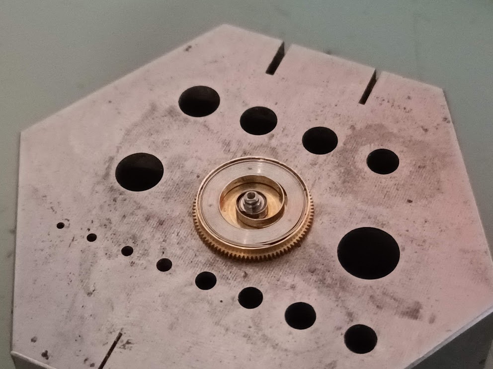

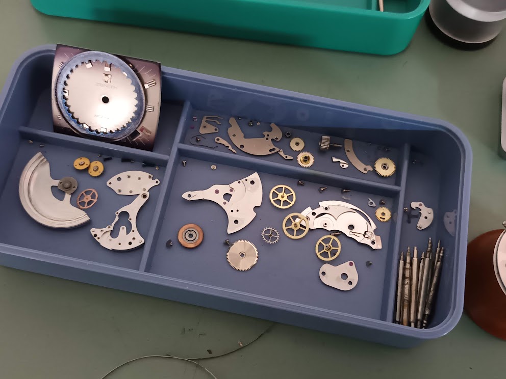

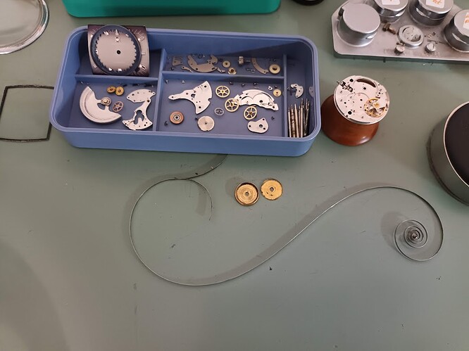

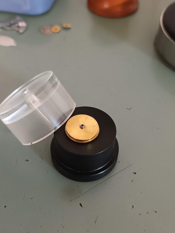

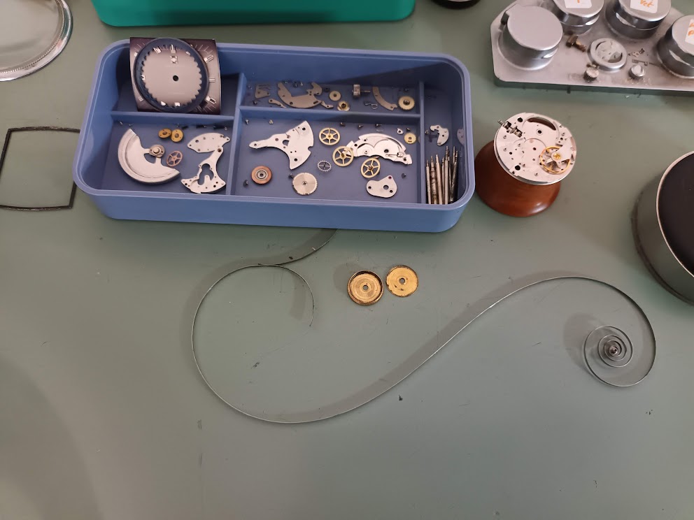

Bij de demontage kwam snel naar voren waarom ie niet goed liep: de veerton was opgengesprongen. Fotootje van hoe de veerton onder de veertonbrug zat, heb ik daar chance gehad dat die veer niet sprong bij het verwijderen van de veertonbrug :rofl:

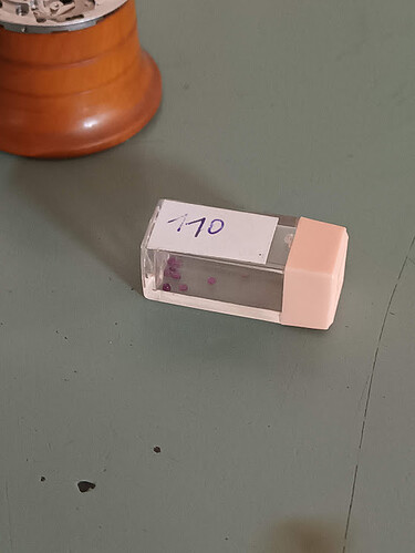

Verders was er ook nog een gebroken kif deksteen. Die kwam er in stukjes uit
Alles de pot in

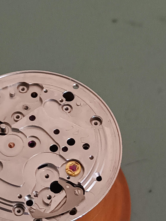

Hup eerst deksteen zoeken en passen. Wat ben ik dan blij dat ik alle rubis ooit gekocht en vergaard bijgehouden heb. Je kan perfect hedentendage nog een deksteen kopen in maat 110 maar dekstenen verschillen over de jaren heen ook in dikte. Dus wat je hedentendage koopt rond 110 heeft daarom niet automatisch de juiste dikte. Lang geleden hield ik me eens bezig met alle diameters bij mekaar te steken en zodoende had ik verschillende diktes in het tubetje 110 zitten en er zat er eentje in die perfect was qua dikte. Blij blij blij :slight_smile:

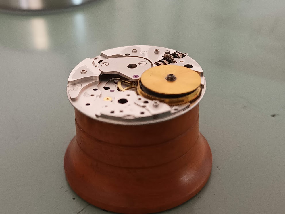

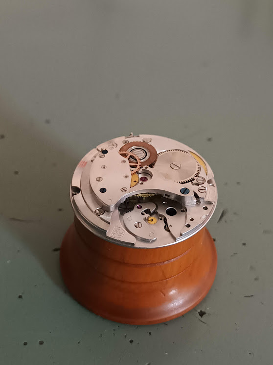

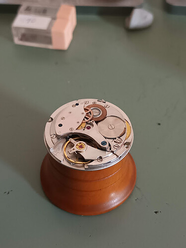

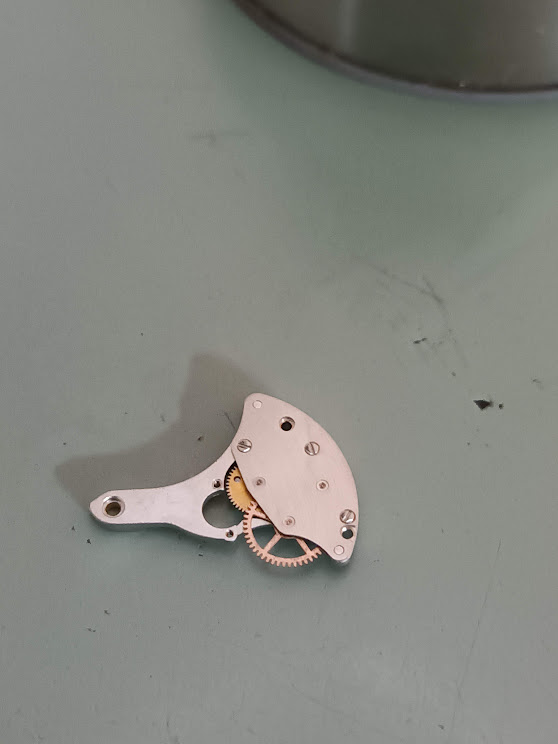

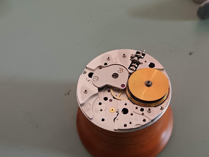

Opbouw veer en kifblocs

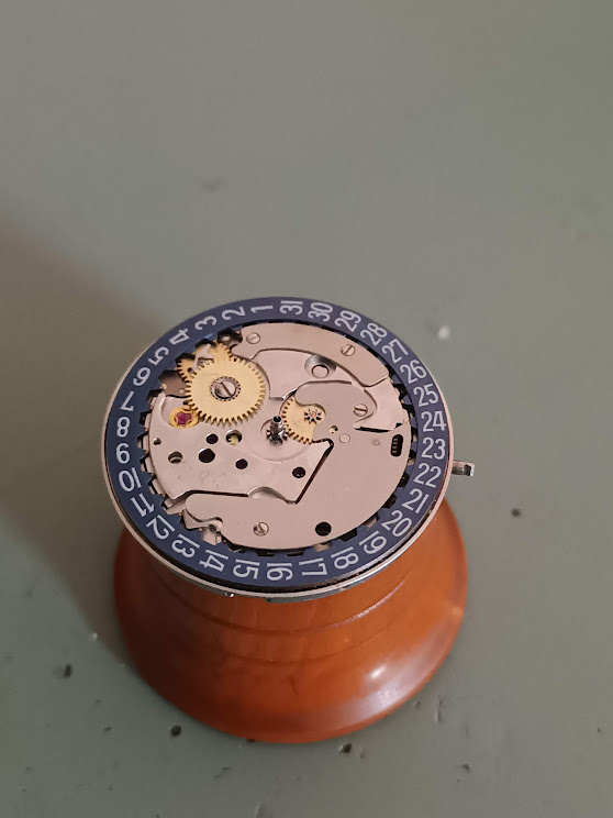

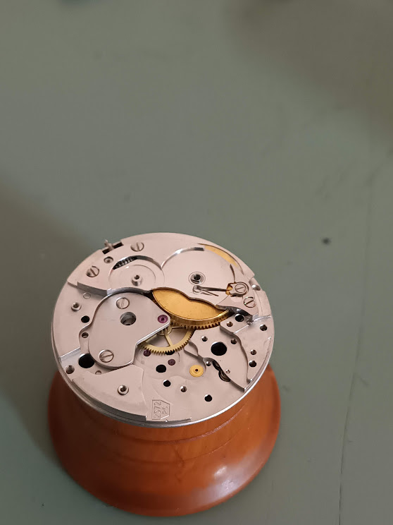

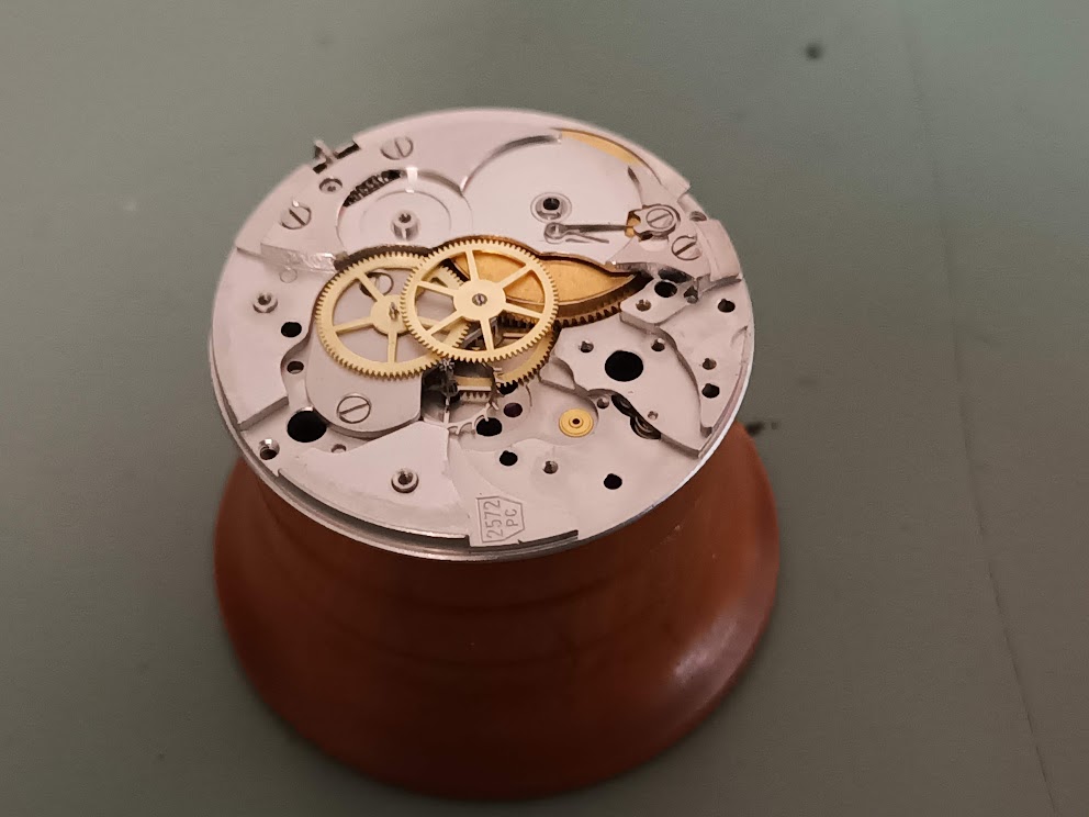

Opbouw raderwerk en automaat

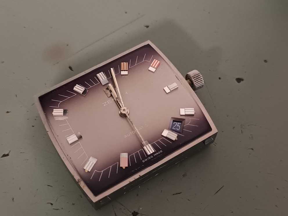

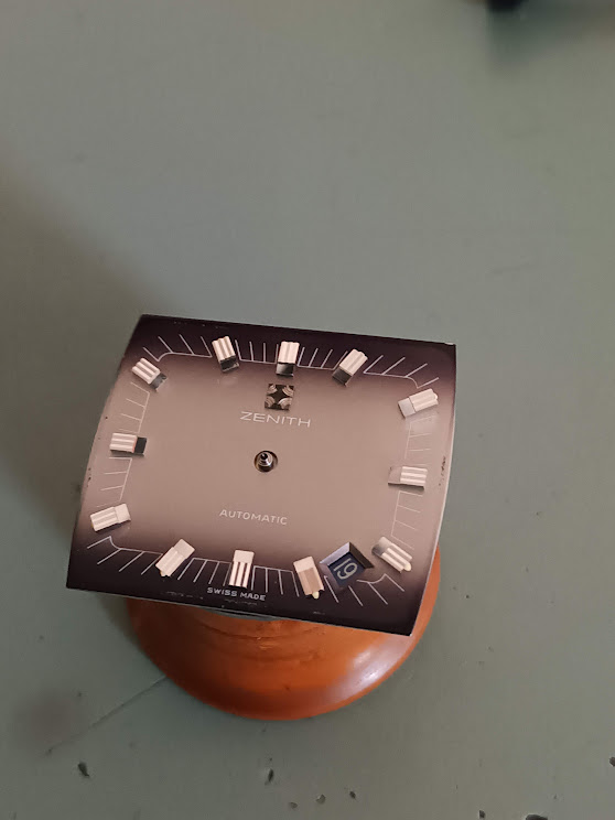

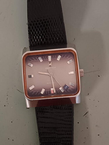

Voorkant, leuk detail is de blauwe datumschijf want blauw blauw blauw we love blauw, al loven we tegenwoordig zowat alles als het maar kleurig en fleurig is :joy:

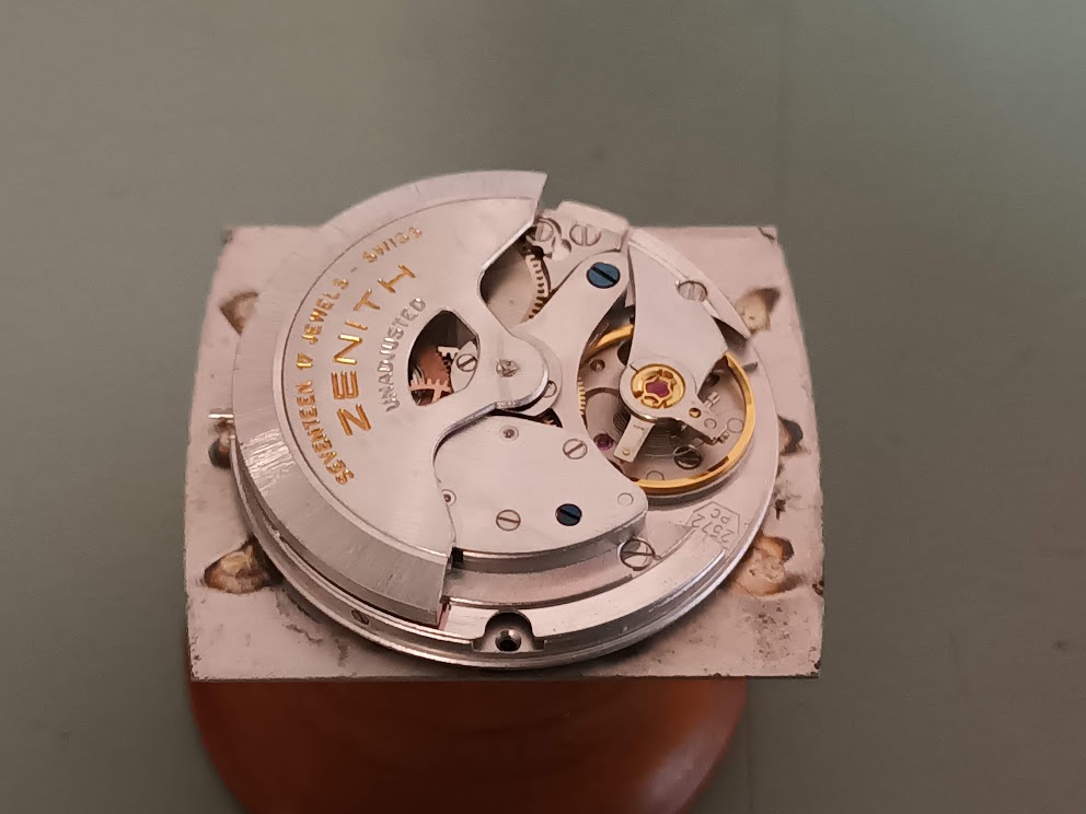

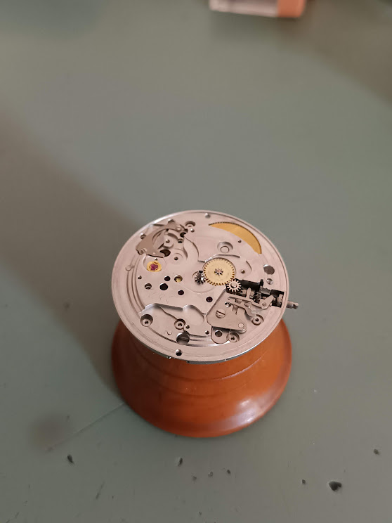

Balans erin

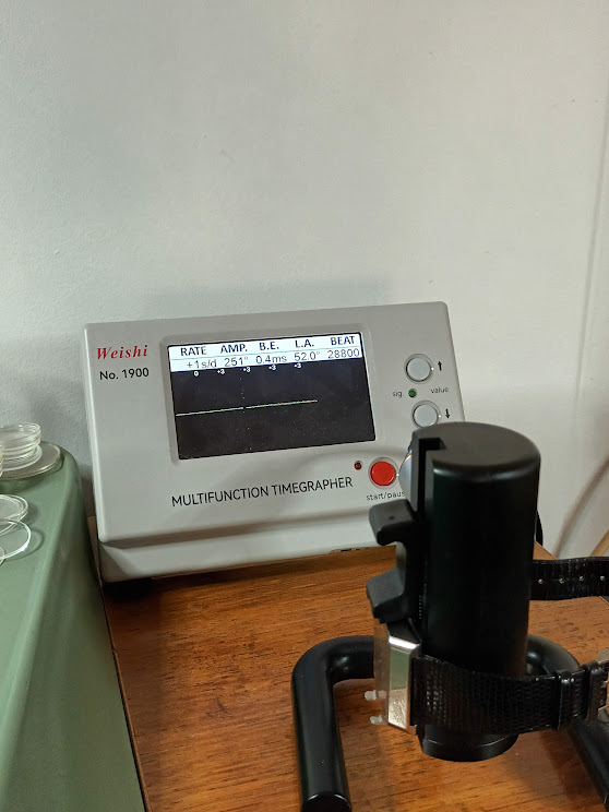

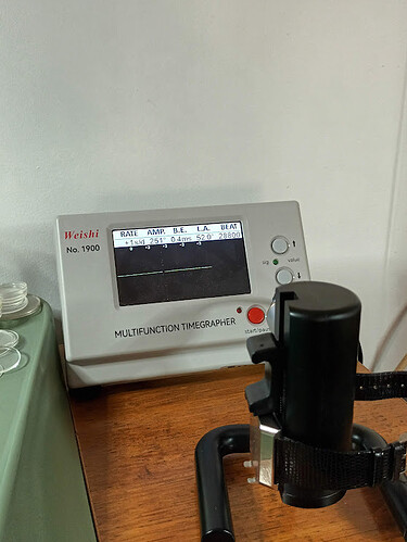

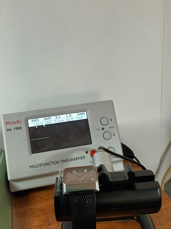

Tussentijds timen vergat ik te fotograferen, einde van de rit zie je de eindtiming dan wel

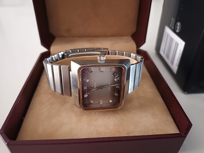

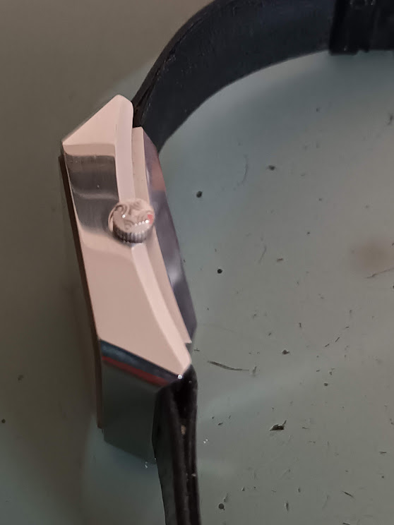

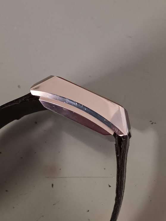

Wijzerplaat en wijzers erop, rotor erop en dat ding de kast in

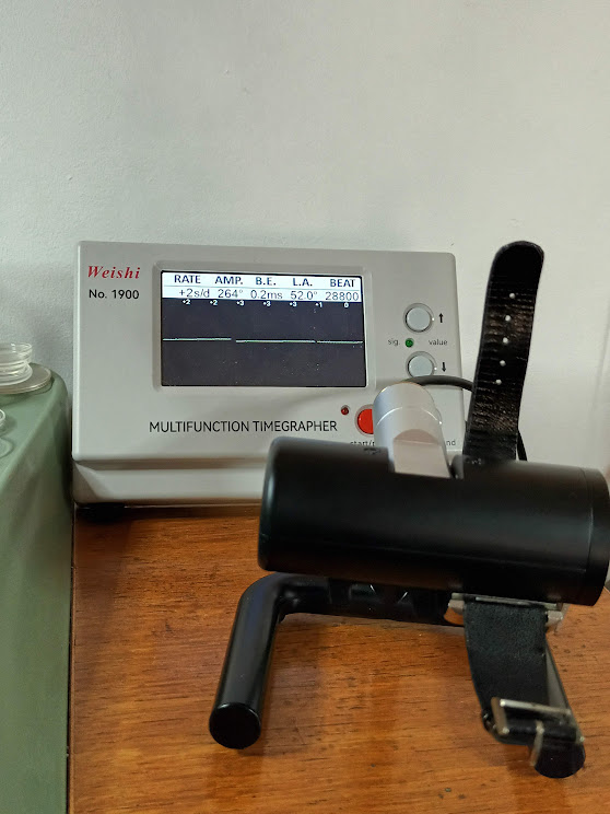

Eindtiming, ziet er netjes uit. Ik had hem misschien iets sneller moeten afregelen omdat je ca 10 sec verliest aan wrijving tijdens het dragen. Ja volgende keer anders moet ie weer uit de monobloc kast.

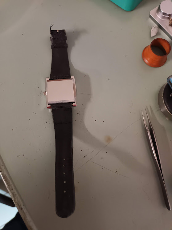

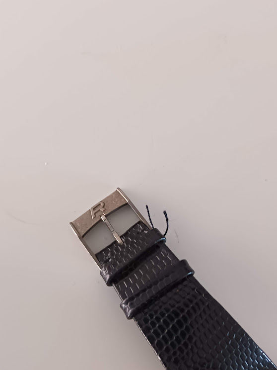

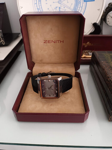

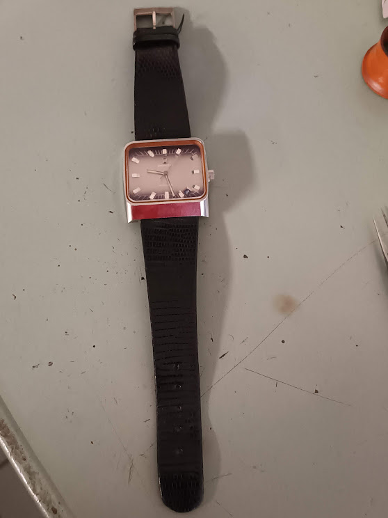

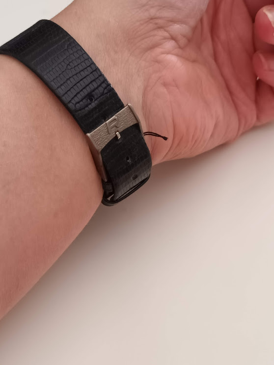

Bandje zoeken, heb maar 1 bandje, t is een NOS jaren 70 bandje en zoiets heeft er effectief opgezeten indien hij op leder gekocht werd indertijd. Ik heb alleen geen zenith gesp voorhanden in 16mm, t is een band van een record horloge wss gezien de band met record gesp is. Zenith gesp gezocht en gevonden maar euhm ja ik vond 80 euro voor zo een jaren 70 zenith gesp een beetje overdreven, dus t zal deze gesp blijven. Heb dan wel wat van die nato dingetjes besteld als alternatief en 5 van die bandjes waren minder dan 1 zenith gesp dus klaar liever bandjes om te swappen dan een kakdure gesp die ik niet eens zie als ik hem draag, al steekt het toch wel een beetje die niet-zenith gesp, geef ik eerlijk toe
Als we hem niet dragen mag ie in zijn doos.

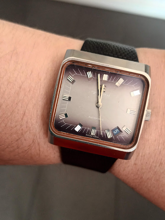

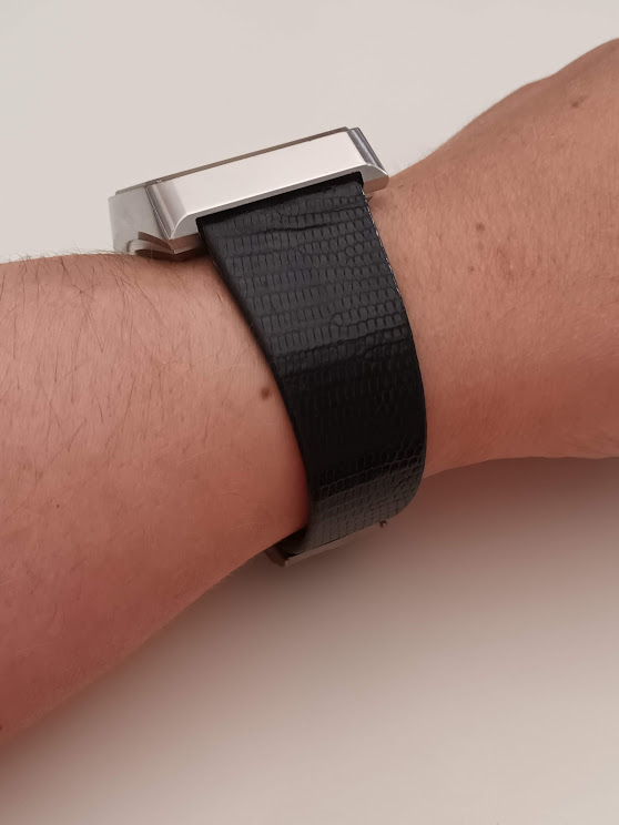

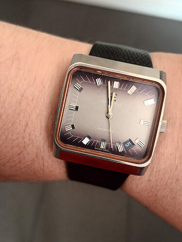

Om de pols, een echte klatser. de plaat verandert van kleur naargelang de lichtinval, echt cool :heart_eyes: het glas heb i kgelaten voor wat het was want ik vind er geen.
Ok niet kunnen wachten dus nu wel moeten kunnen leven met geen verjaardagskadootje als ik niets meer vind op de rommelmarkt want ik heb met de zenith een voorafname gedaan :joy: :joy: :joy:
Maar wat is ie cool en hij loopt als een zonnetje :slight_smile:

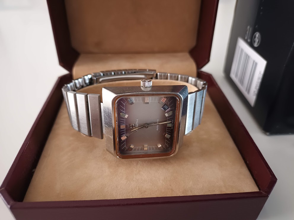

Tenzij ik de 3 andere nieuwe opgeef en dan voor die ene zenith zou sparen, alleen de 3 andere liggen in het straatje van wat ik verzamelde (rado en longines), dus ondanks het feit dat de Rado Captain Cook en ook de Longines master collection chrono triple date eta based zijn, zal ik toch voor die gaan omdat die 2 merken mijn hart gestolen hebben en mij 20 jaar lang zoveel liefde en plezier schonken. Caliber gewijs zou ik de voorkeur geven aan de zenith, maar wat het hart wil is wat het hart wil en dat zal op langere (heel lange) termijn dan toch een nieuwe Rado en een nieuwe Longines zijn
deze 2 eta based horloges zou ik echt nog willen om de verzameling Rado en Longines mee af te sluiten, 1 nieuwe van elks - prentjes van het net
