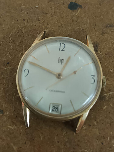

Dit lag enkele maanden geleden op de rommelmarkt en ik dacht “die voldoet denk ik wel aan alles”
Rond 1960 en met 30 excl kroon niet lomp groot te noemen, kast lijkt vies en versleten maar daar kan ik door kijken als ik iets tegenkom, nette plaat, leuk cijferfont en zelfs een datumhokje op de “6” en als kers op de taart een inhouse R23G caliber
De kast heeft wel 2 flinke issues, nl 2 scheve en kromme lugs
en dan krijgen we dit, de kast heeft nu 4 raakpunten op de werkbank ipv 2 zoals in den beginne. De bezel is ondertussen ook opgepoets met cape cod doekjes

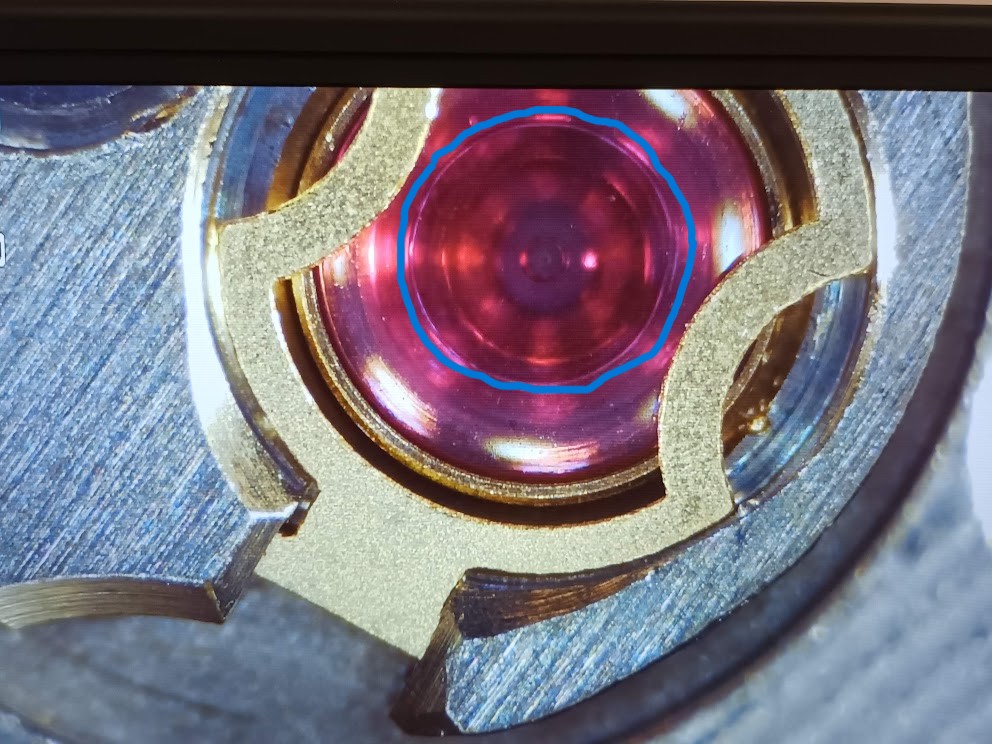

En dan gaan we in vliegende vaart van start met de veerton, de dekplaten en de incablocs. Van 1 incabloc en de dekplaat een extra fotootje onder de microscoop, dit is de hoeveelheid olie die nodig is, niet meer en vooral niet minder en alles mooi netjes gecentreerd in het midden. Ik controleer dat doorgaans niet met de microscoop, met de nodige oefening zie je het “rondje” ook met een inspectieloep

en het eindresultaat met nieuw glas en nieuwe band. De kroon stoort me een beetje, maar heb geen in rosé liggen dus diegene die erop zat is er terug op gegaan, ga morgen nog eens kijken in de andere bakjes of ik toch niet ergens eentje van de goede maat in rosé heb.
Geen prentjes om de pols want deze is niet voor onze pols maar voor die van @Lexaf
Dus hij ligt klaar voor je en je kan hem ophalen wanneer je maar wil :slight_smile: Mevr. Lexaf is ook welkom en een tas koffie en/of iets fris alsook een leuke (horloge)babbel zullen het Lip horloge begeleiden naar jouw pols :star_struck:
