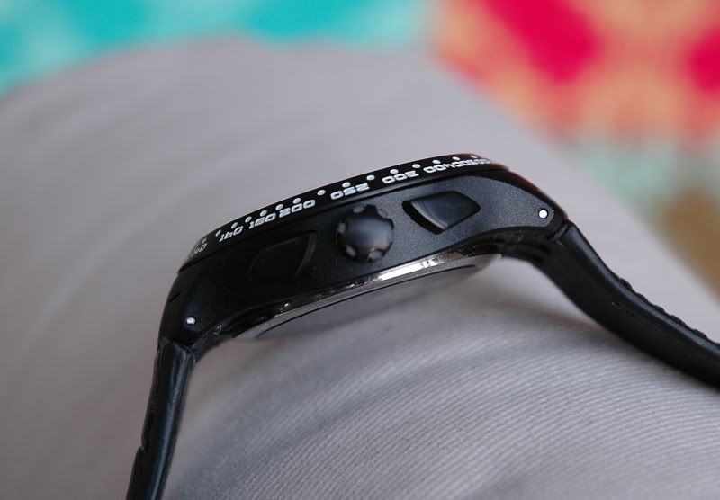

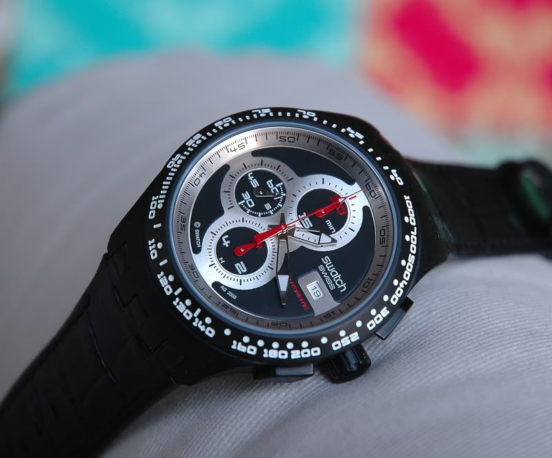

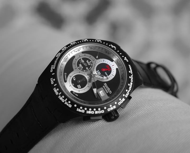

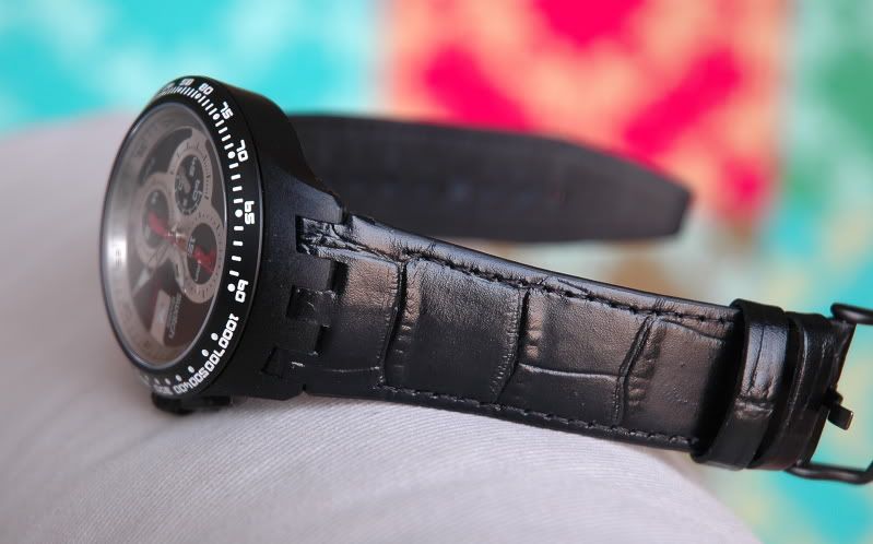

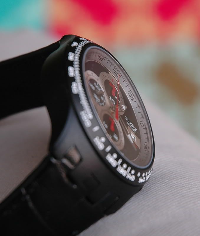

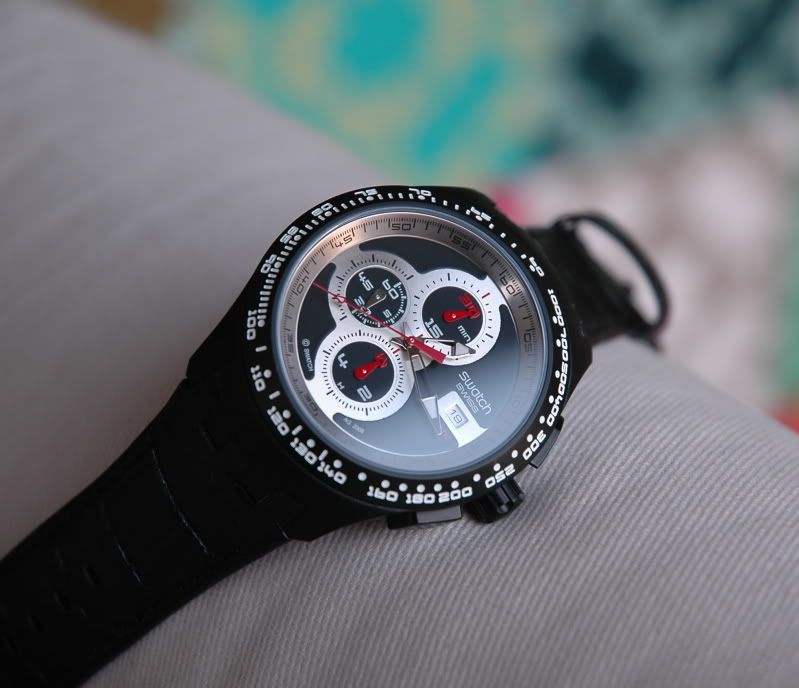

Het is voor mij dus de Right Track geworden. In mijn ogen veruit de mooiste. Enige jammere vind ik dat het stiksel van de band zwart is ipv rood, had hem imho nog meer cachet gegeven.

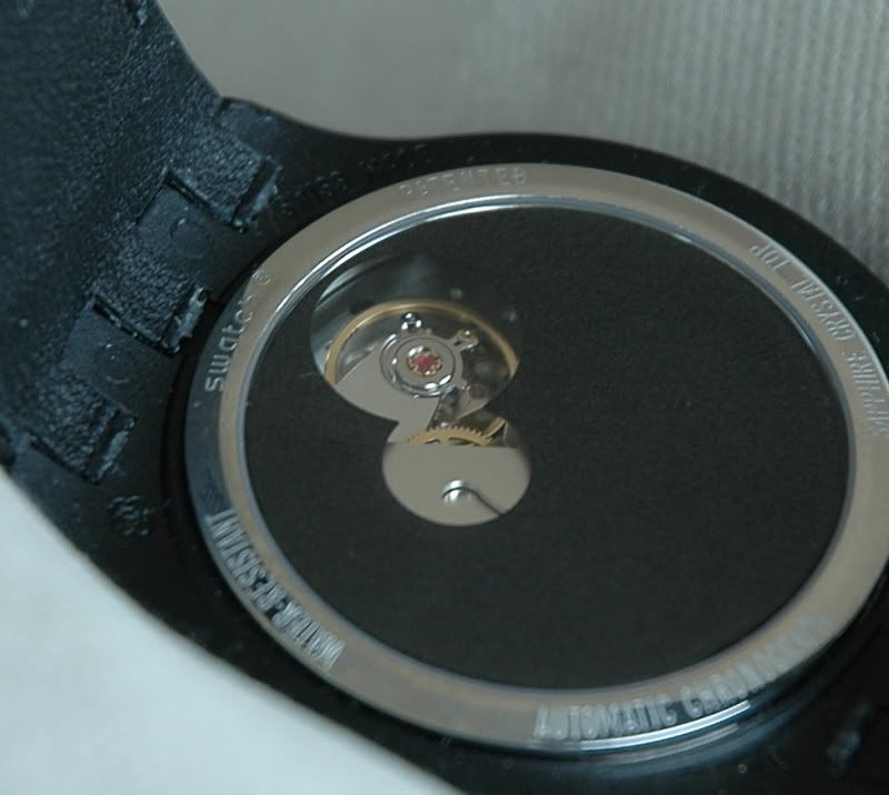

Het uurwerk is een ETA C01.211. Zo te zien is alles machinaal gemaakt en wordt er weinig met de hand gedaan. Het anker is namelijk niet voorzien van 2 stenen maar is gewoon gestanst uit een stuk staal. Uurwerk loopt soepel en goed. Chrono start en reset ook prima. Jammer vind ik wel dat de minutenteller constant meeloopt terwijl ik hem liever gewoon zie springen. Wijzers zijn een beetje aan de korte kant maar dat mag de pret niet drukken.
Het heeft overigens weinig tot niets meer te maken met een 5100 behalve het feit dat er een aantal plastic onderdelen in zitten en dat er ook heel veel machinaal werk in zit.
Kast is dus volledig plastic. De kroon,pushers, bezel zijn echter van staal. Glas is saffier aan de bovenkant en mineraal aan de onderkant.
Ik vind het echt een geweldig horloge, valt gewoon erg mooi om de pols doordat de kast mooi meevormt!
Ik ben hier serieus blij mee, lang geleden dat ik zon enthousiast was over een horloge. En de prijs; 285 euro. Is ie dat waard? Ik vind van wel, ik vind dat Swatch het horloge genoeg heeft getuned om de prijs te rechtvaardigen. Een gewone automaat kost 120 euro. Hier heb je saffierglas boven, mineraal onder, chrono uurwerk en dat vind ik de meerprijs wel waard. Ook gewoon 2 jaar garantie en alles kan geserviced worden. Gezien het feit dat alles mechanisch in elkaar wordt gezet schat ik dat het niet veel meer dan 75 euro moet gaan kosten.
Foto’s

Bedoelde je met een 5100-derivaat dat de chrono-minuten aanwijzing vanuit het midden plaats zou vinden? Als je dat bedoelde, dan vind ik het wel jammer dat dat dus niet het geval is bij de nieuwe Swatch Chrono’s.
Ik denk dat deze Chrono’s voor velen een (goede) eerste kennismaking met mechanische chronografen kan zijn. Bravo Swatch !!!
Was het maar waar dat hij een centrale minutenteller had. De subdial op 12 uur is voor de minuten.
Ik bedoelde meer dat ook de 5100 grotendeels machinaal werd geproduceerd en niet echt afgewerkt werd. Ook het grote aantal plastic onderdelen

Ik vind het er allemaal erg goed uitzien, dank je voor de goede uiteenzetting en de foto’s. De achterkant oogt wel wat inspiratieloos.
Achterkant is inderdaad nogal duf. Overigens heeft de zilveren versie een soort melkwitte achterkant die half transparant is. Daar zie je dus veel meer van het uurwerk.
Erg stom dat ze dit ook niet bij dit model hebben gedaan.

Helaas nog geen foto van het uurwerk gezien, daarom deze er maar bij gezocht.
Hij zit ook in de Tissot Couturier, deze heeft in de onderkant ook alleen een klein glaasje ter hoogte van de balans zitten.

Er is meer overeenkomst tussen de oude Lemania 5100 en dit uurwerk dan je denkt.
Wat het uurwerk is, is een kopie van de 5100 met daarbij de centrale minutenteller verwijderd, en omgebouwd tot een klassieke 6-9-12 opstelling van de subdials omdat het onder de Valjoux 7750 gepositioneerd wordt. In weze is dat jammer van wat de oude Lemania 5100 zo uniek maakte.
Hier kun je de overeenkomsten zien; veel onderdelen zijn gewoon identiek.
http://forum.atgvintagewatches.com/showthread.php?t=1249&highlight=5100
Maar het doet niets af aan je horloge!

Ik vind het een erg mooi horloge. De “aangename” prijszetting zou er zelfs voor kunnen zorgen dat ééntje uit deze serie mijn eerste mechanische chronograaf wordt. Dat hangt echter gedeeltelijk af van het antwoord op de volgende vraag:
Wat is de precisie van de chronograaf ? Is dit 1/4 of 1/5 seconde ?
1/4 seconde zou jammer zijn, gezien de onderverdeling van de wijzerplaat dan niet meer klopt. Heb je dit al eens uitgeprobeerd ?
thx
GBW
Ik denk op twaalf uur de minuten en op 6 uur de uren. Hij meet dan maximaal (per) 6 uur.
Geen idee. Je kunt het uitrekenen door het tikgetal om te rekenen maar dat weet ik zo niet uit mijn hoofd
Aan de andere kant vraag ik me af of je het verschil uberhaupt merkt. Het gaat erom hoe snel jij de chrono start en stopt
en als je accuraat moet kunnen meten op 1/4 of 1/5 seconde kun je beter een digitale chrono kopen.
