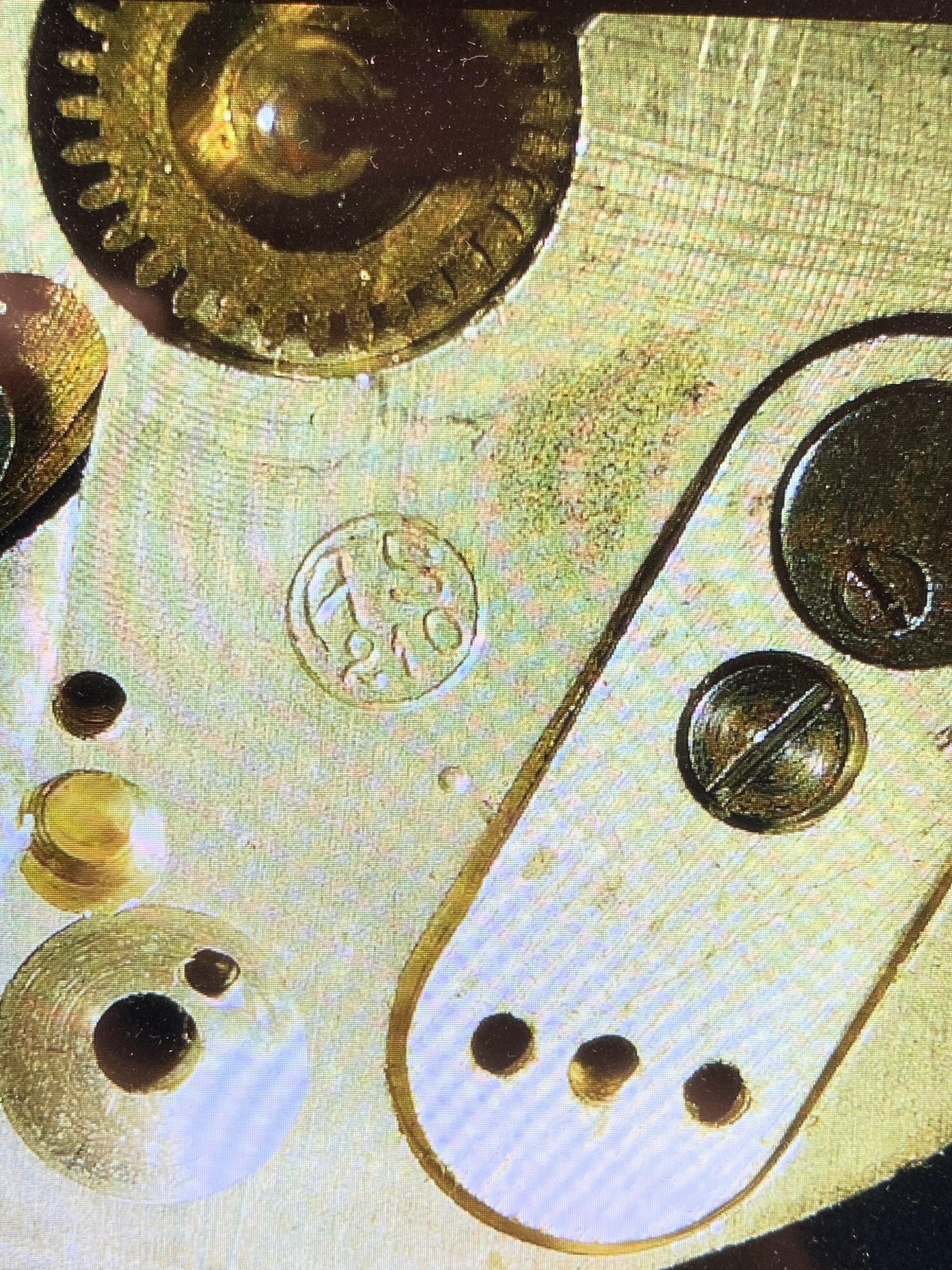

We gaan het zien @MartijnV De Tadea is in ieder geval 100% een AS210 (staat op de platine vermeld).

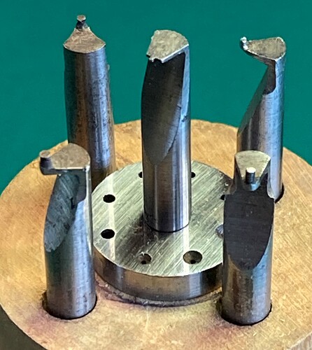

Om de tampon er weer uit te drukken heb je speciaal gereedschap nodig,
Zie hier de foto van het gereedschap wat nodig is om een tampon uit te slaan en weer in te persen.
Kortom het is niet zo dat dit snel even kan worden gedaan zonder de juiste gereedschap en kennis.

Als de cilinder nog niet beschadigd is, dan kan er een nieuwe tampon in worden geperst.
Er zijn twee modellen een voor de kant van de platine en een voor aan de kant van de kloof.
