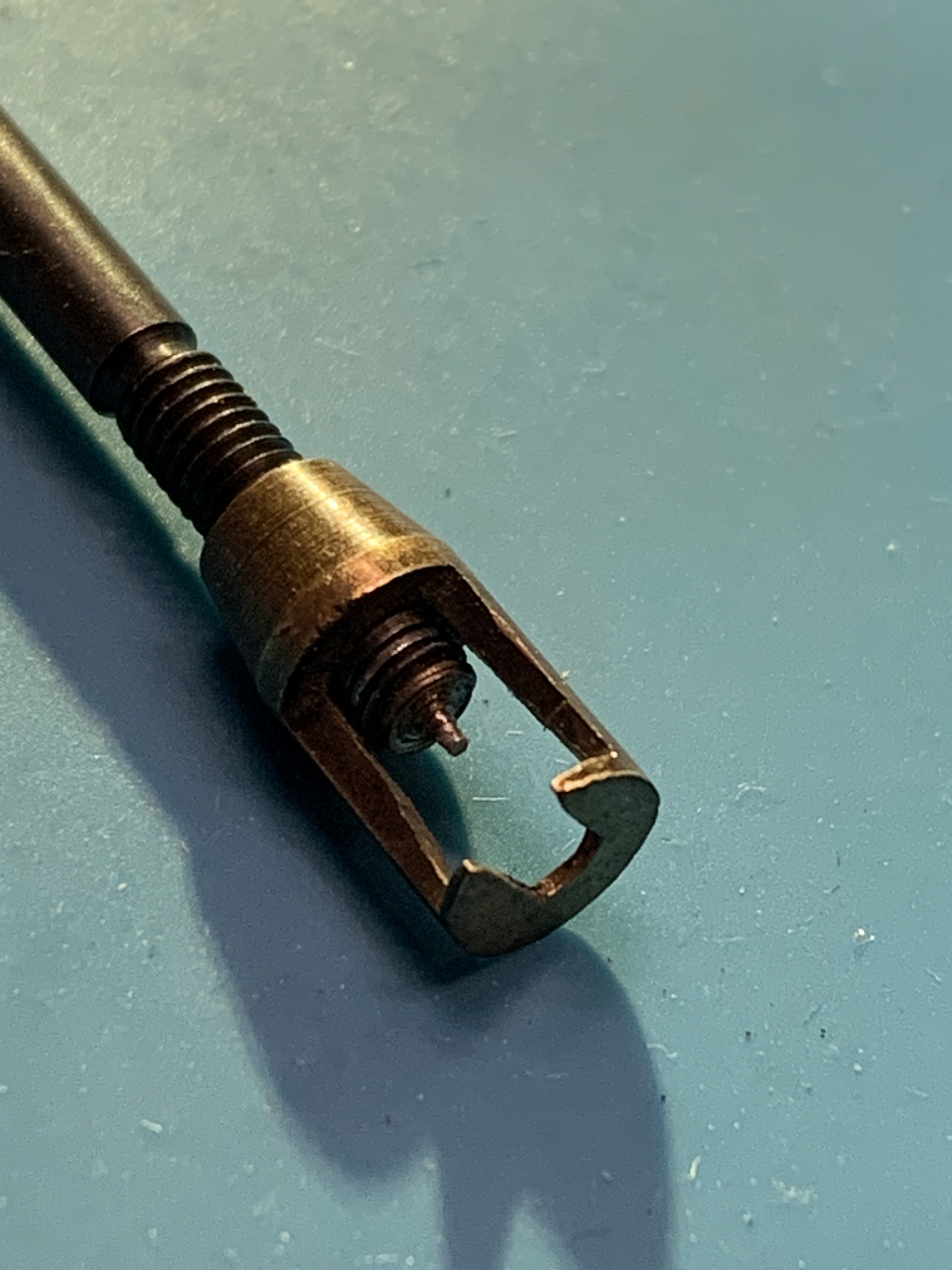

Eigenlijk zoek ik zoiets als onderstaande trekkertje, maar dan een fractie kleiner. Dan kun je die onder je minutenpijpje schuiven en loodrecht trekken.

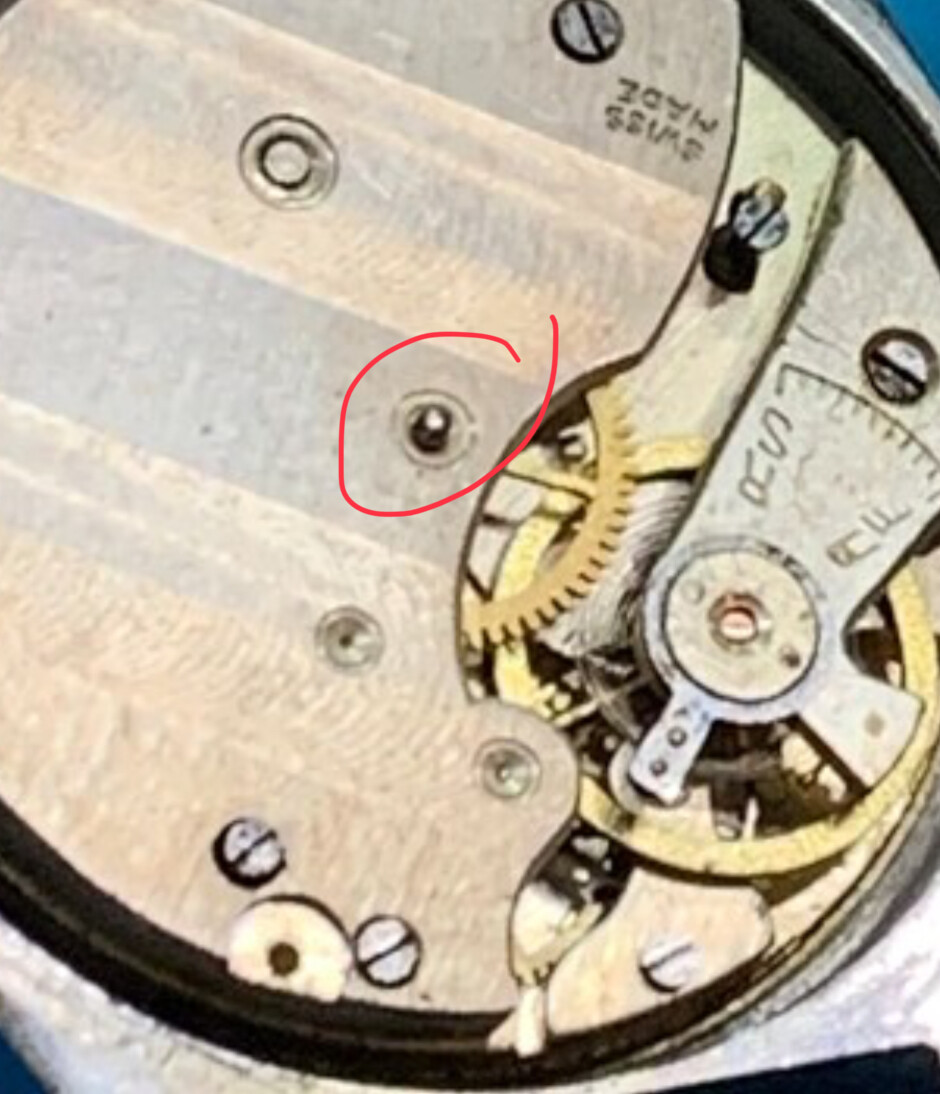

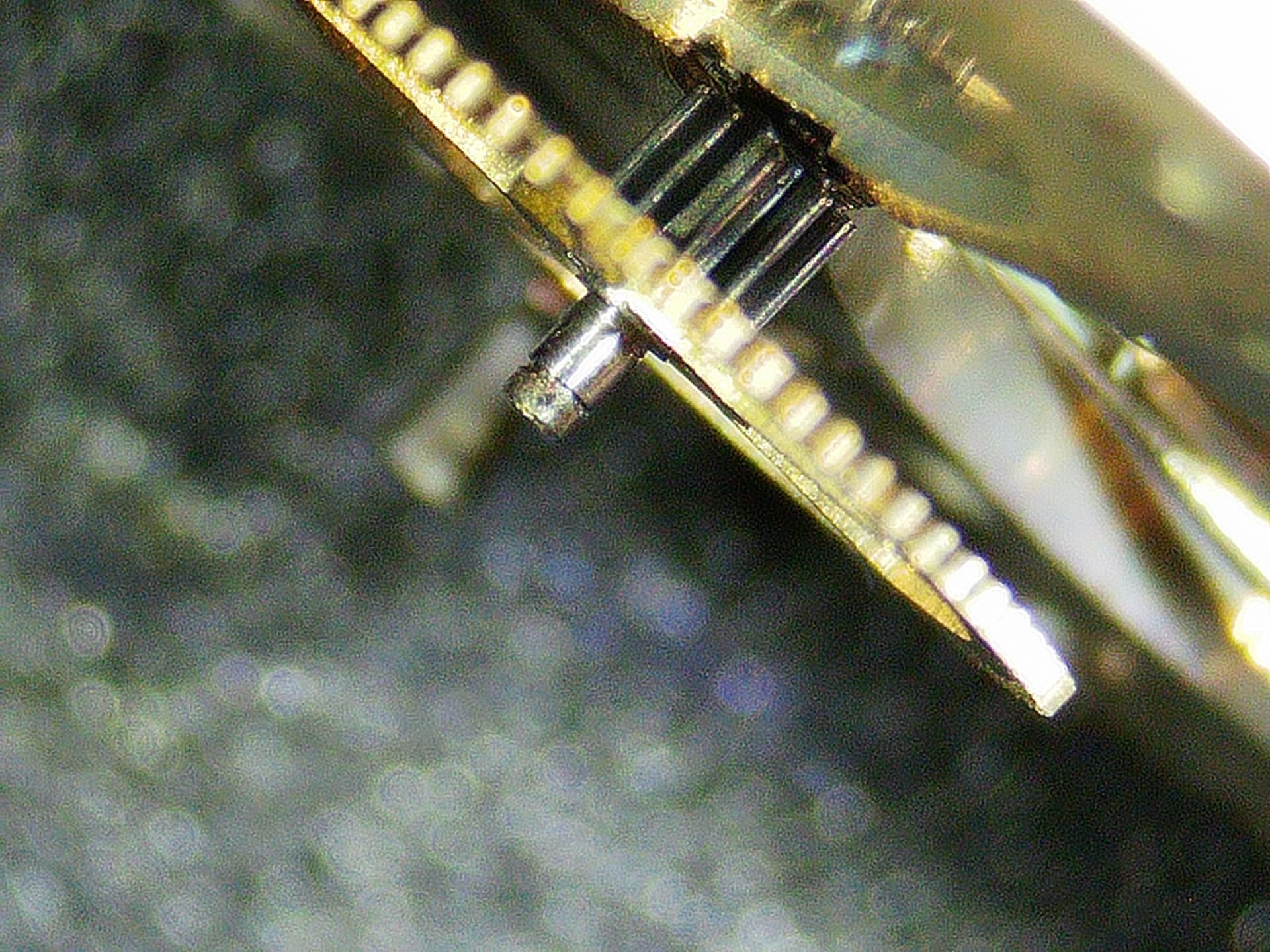

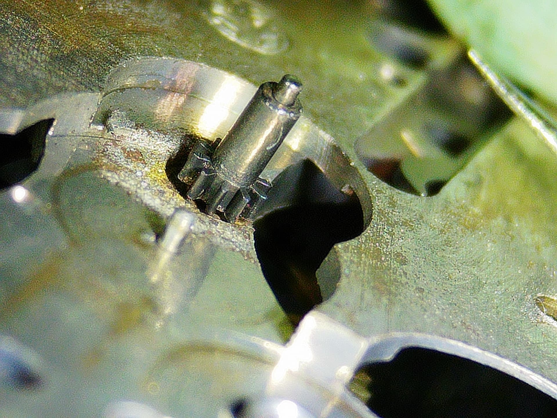

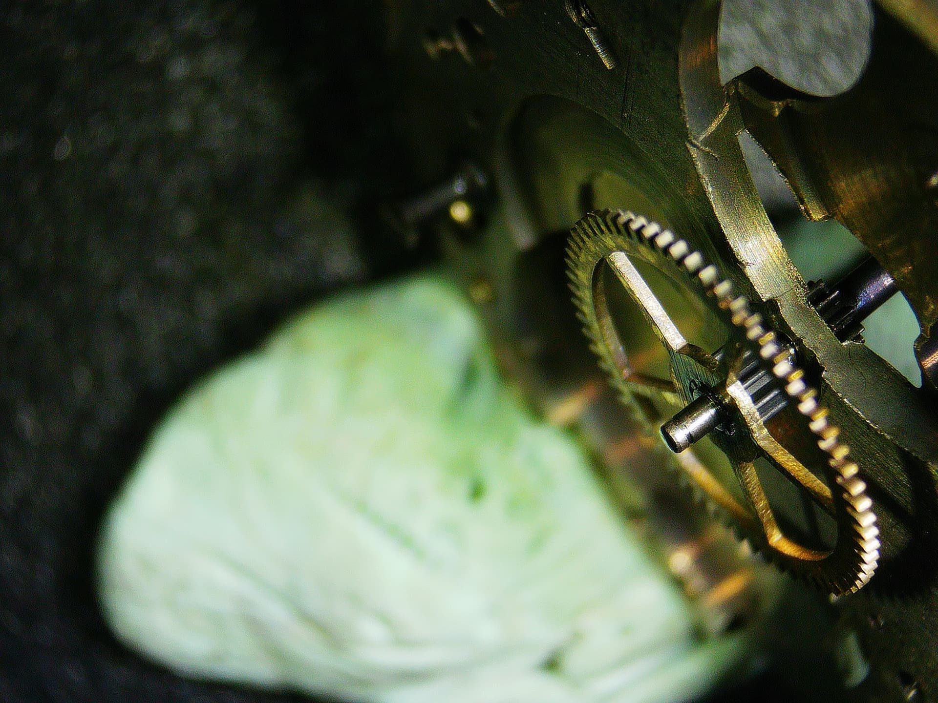

Is het niet zo’n minuutpijp met een losse pin die doorloopt door het centrumrad? Die oude uurwerken hebben dat nog wel eens. In dat geval kun je die het beste los krijgen door voorzichtig met je triebniet op het uitstekende puntje van die pin te tikken.
Bij het Tadea uurwerk heb ik dat minutenpijpje er gewoon af kunnen pakken. Zat ook wel ietwat strak, maar ik heb het minutenpijpje zelfs voorzichtig met een tangetje beetgepakt
en ook dat lukte niet.
Zal kijken of ik daar vandaag nog eens opnieuw naar kan kijken en dan met de microscoop nog een dieper op kan inzoomen of ik niet iets over het hoofd zie ![]()
Kan zijn dat die Tadea net een andere variant is en wel de “moderne” minuutpijp heeft maar je donor niet. Wat @Jenneke hierboven ergens al zei, er bestaan vaak de nodige variaties.

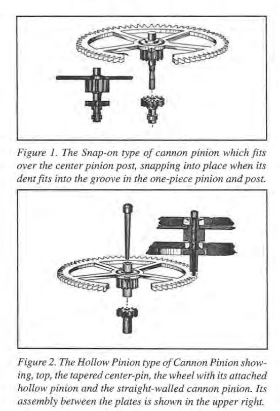

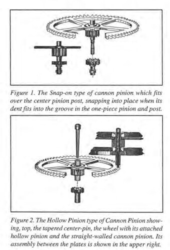

Hier de twee typen minuutpijp; boven de moderne, onder het oude type met pin. Ik heb sterk het vermoeden dat je donor voorzien is van het oude type:

Mmmmmm … krijg toch wel wat lichte kriebeld bij het zien van dat Figure 2 plaatje. Zover ik het heb kunnen zien is dat minutenpijpje glad. Dat verklaard denk ik ook waarom ik er geen vat op kreeg ![]()

Wel jammer als het inderdaad het andere type is, want dan gaan je wijzers waarschijnlijk niet passen; bij het pin type heeft de minutenwijzer meestal een kleiner gat omdat de wijzer op de pin klemt en niet op de minuutpijp zelf ![]()

In de donor zit dus een type/figuur twee minutenpijpje op … grrrrr
Heb getracht met voorzichtig tikken dat spul los te slaan, maar als je niet oppast sla je de kop van het asje breder en dan krijg je hem er sowieso niet uit. Ik durf niet harder te slaan en ben er maar mee op gehouden. Misschien moet ik op zoek naar andere vervangende onderdelen en deze donor opknappen want dat is ook best een leukert …

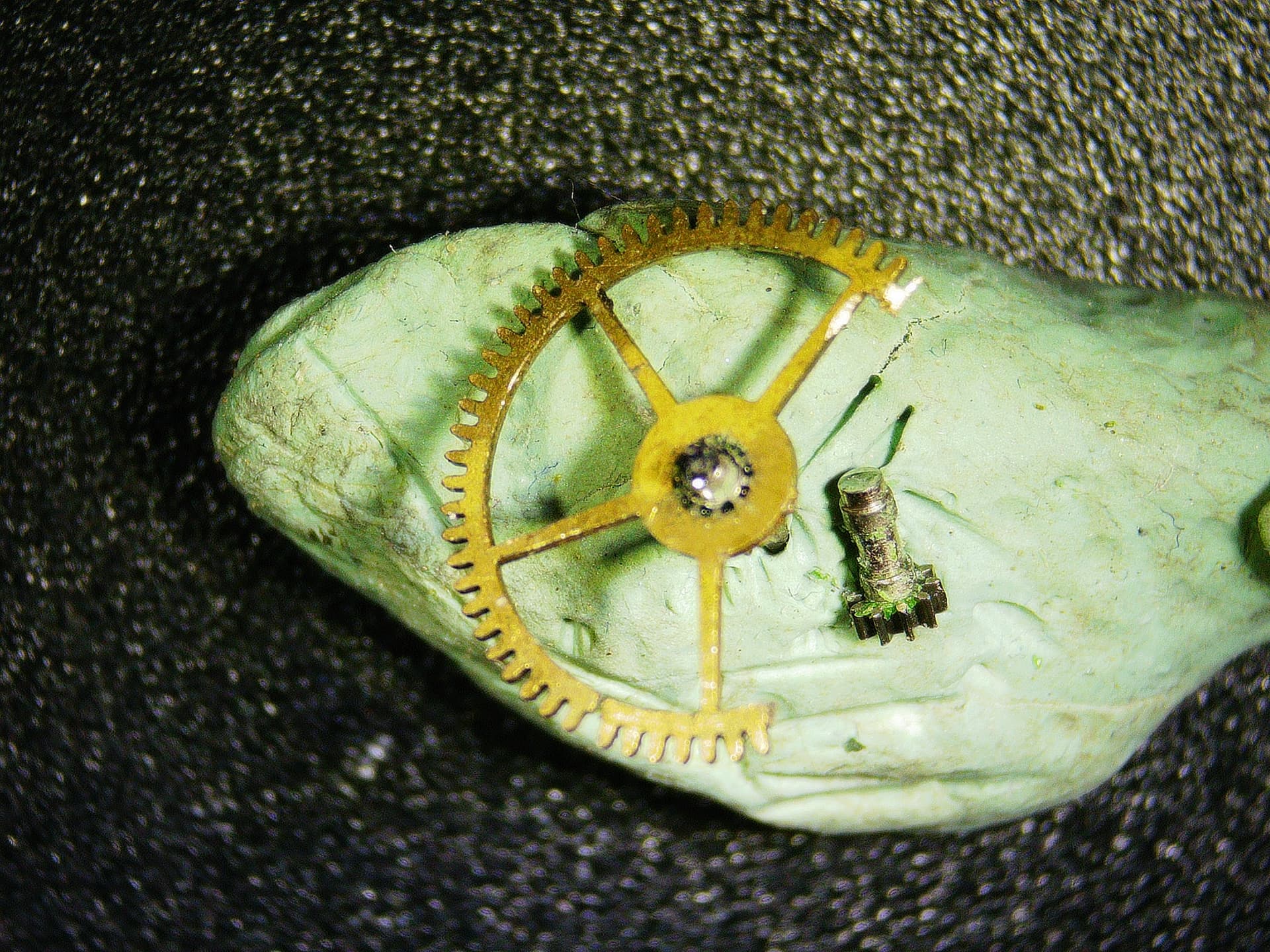

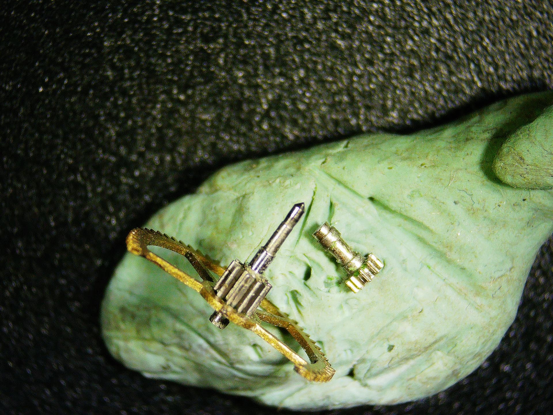

Zie de verschillen tussen de eerste twee en de laatste drie foto’s
