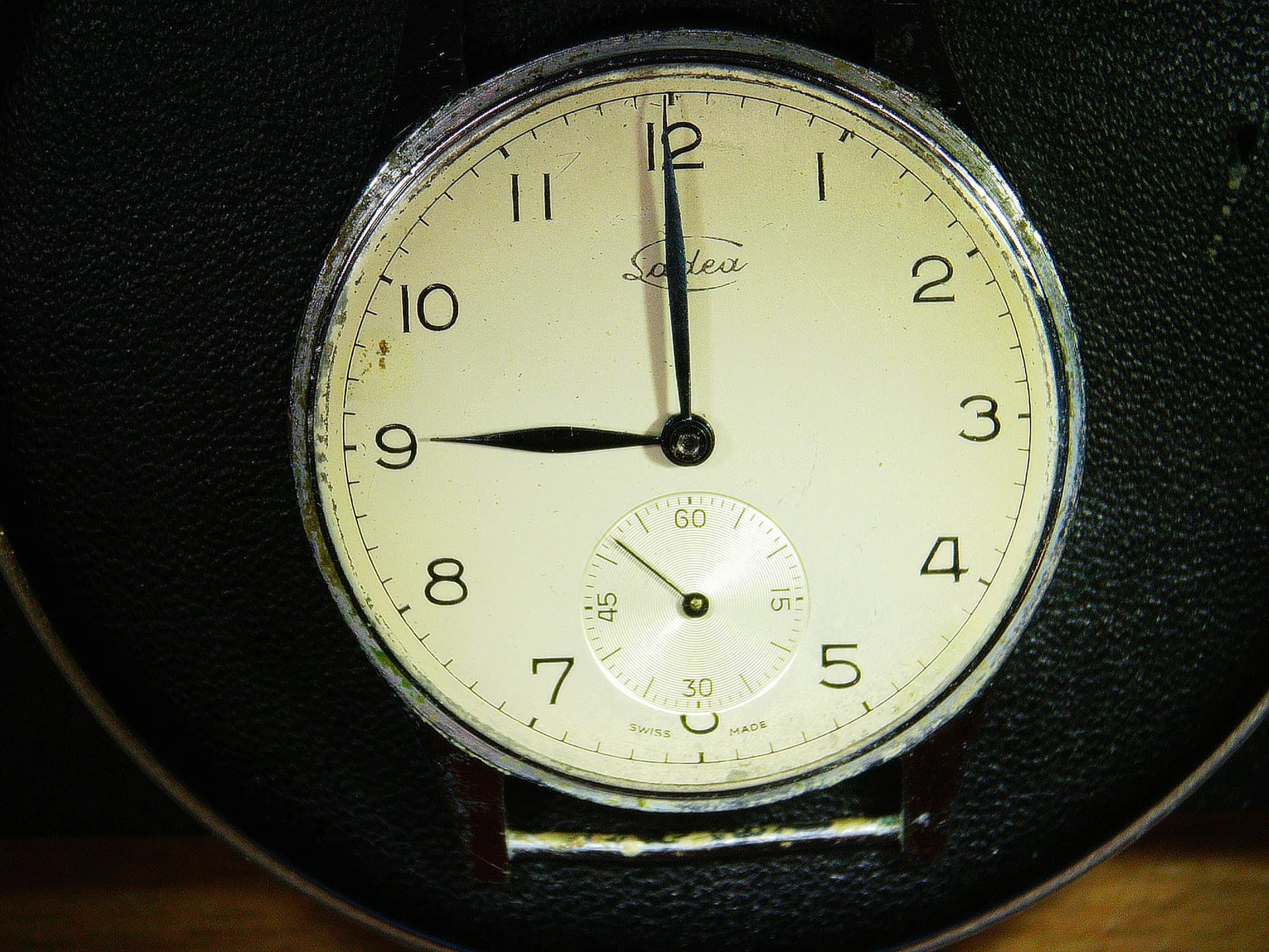

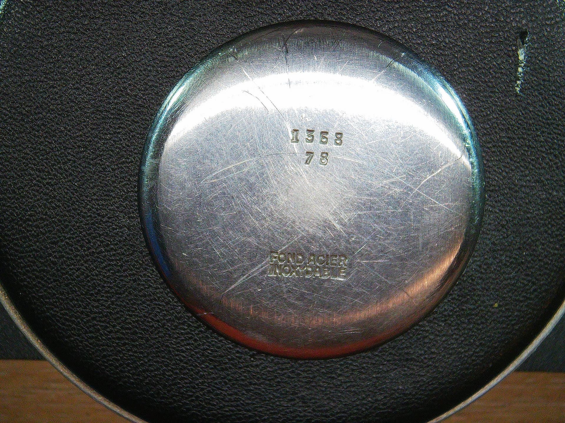

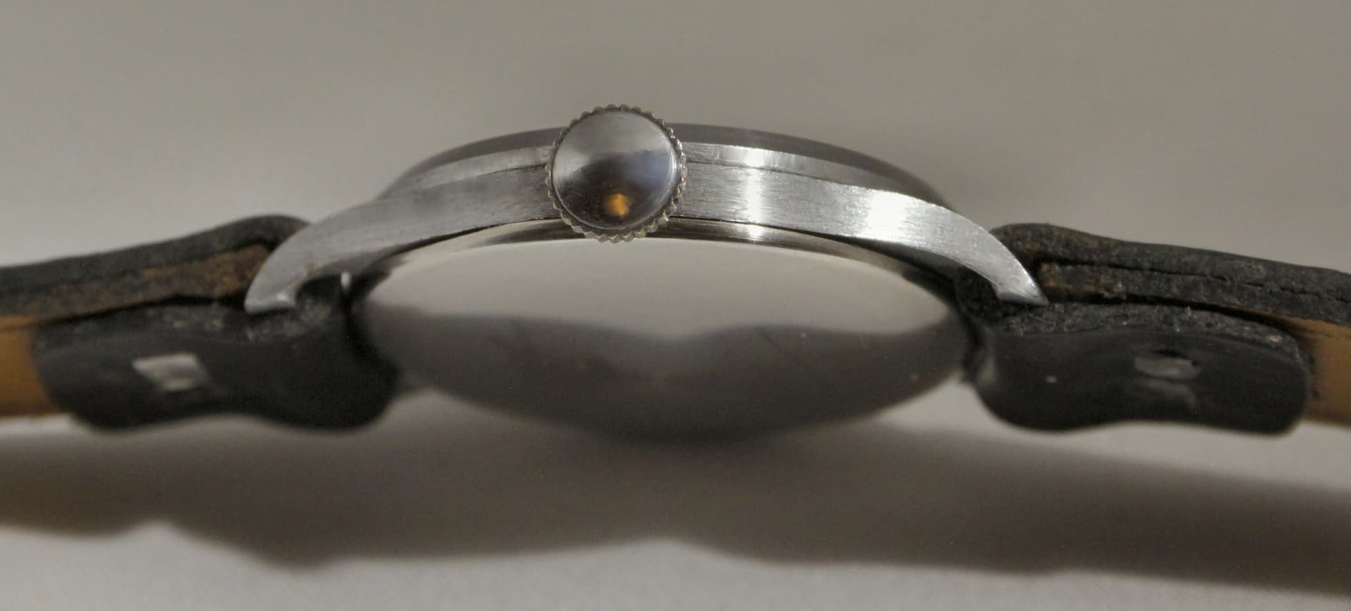

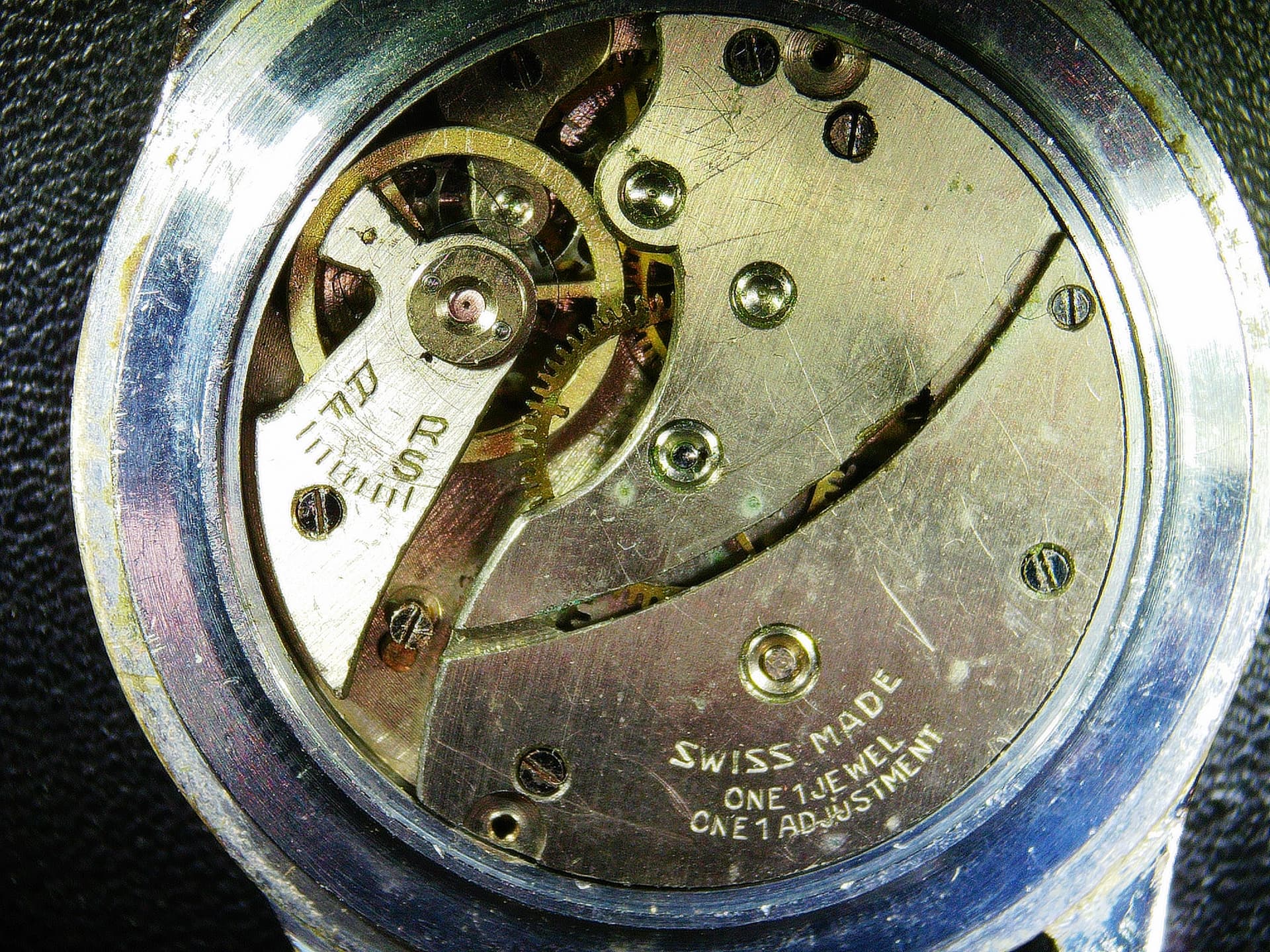

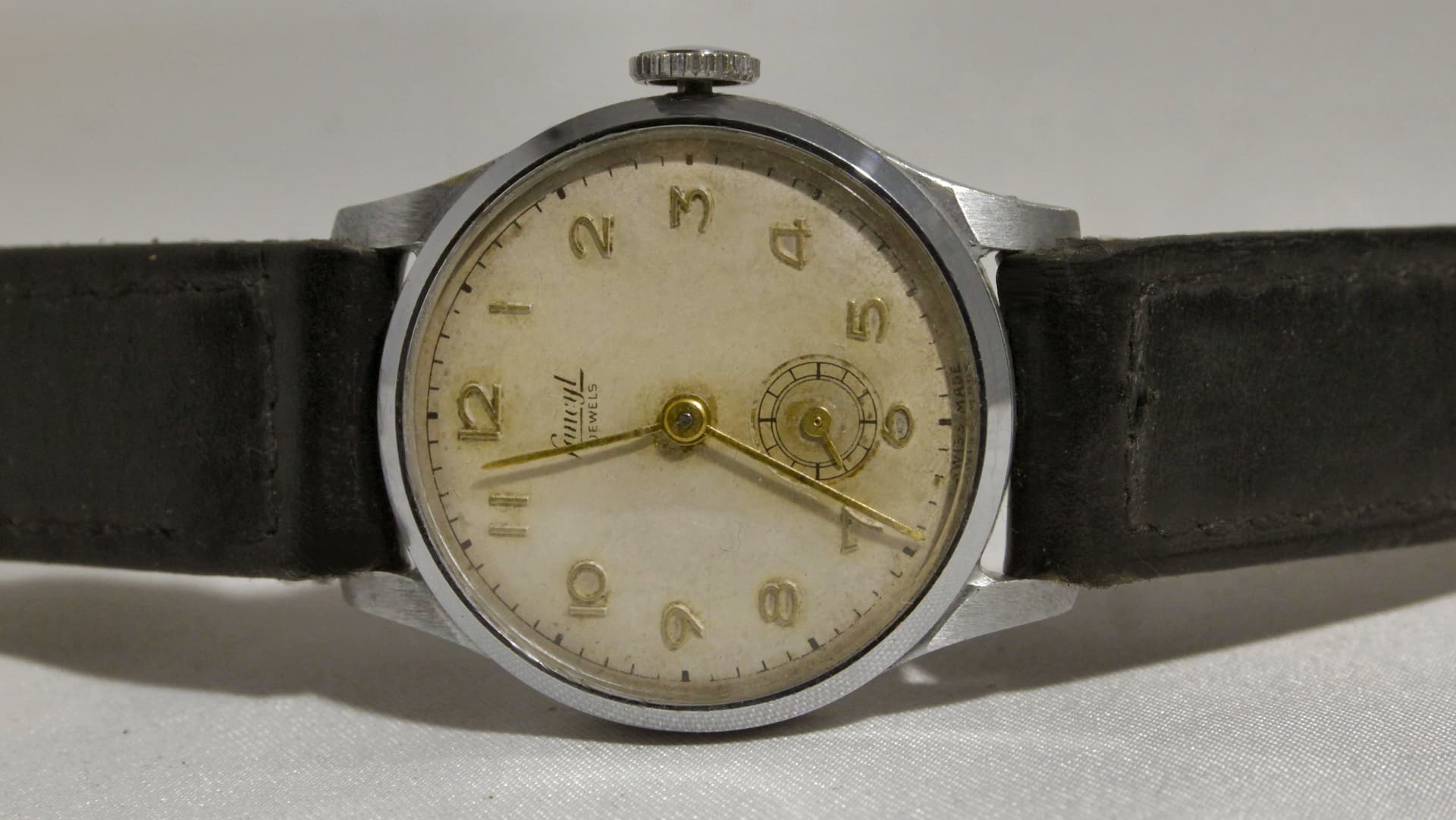

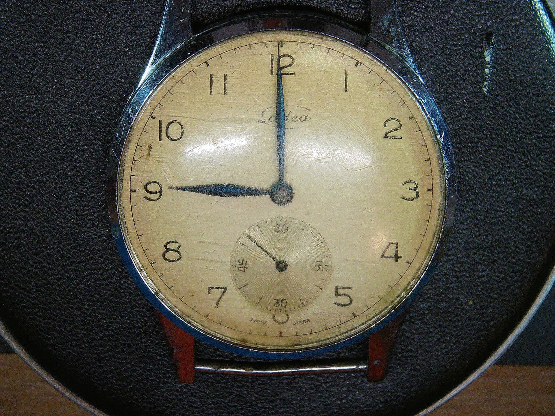

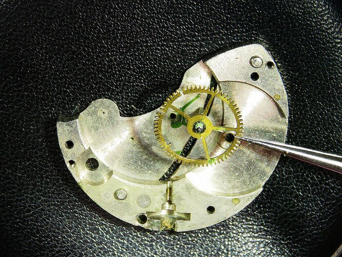

Een aantal weken geleden voor een paar euro (7) een in mijn ogen prachtig horloge met blauwe wijzers gekocht. Werd verkocht als defect en er waren enkel foto’s van de buitenzijde gepost. Wat ik kan zien een volledig RVS/Stalen kast (geen chroom).
Onder het glaasje zit een nagenoeg gave wijzerplaat. Er zit een klein plekje aan, maar verwacht dat dat vuil is (nog niet supergoed naar gekeken, maar lijkt erop te liggen).

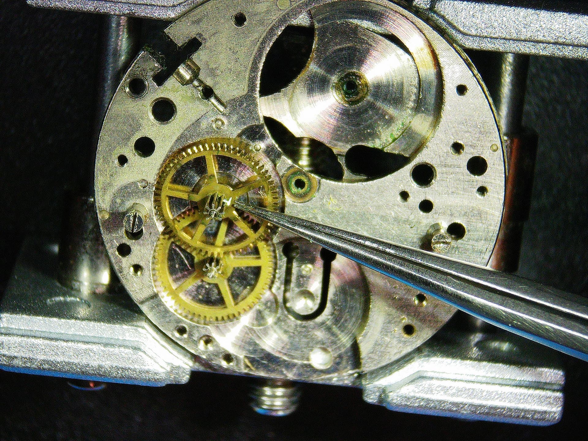

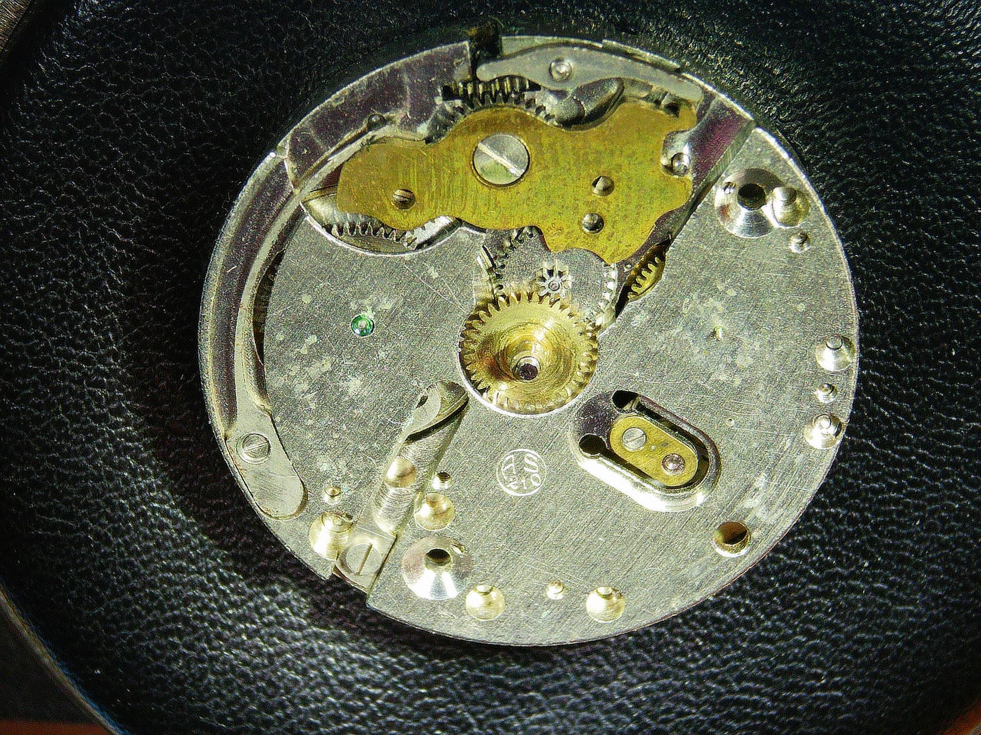

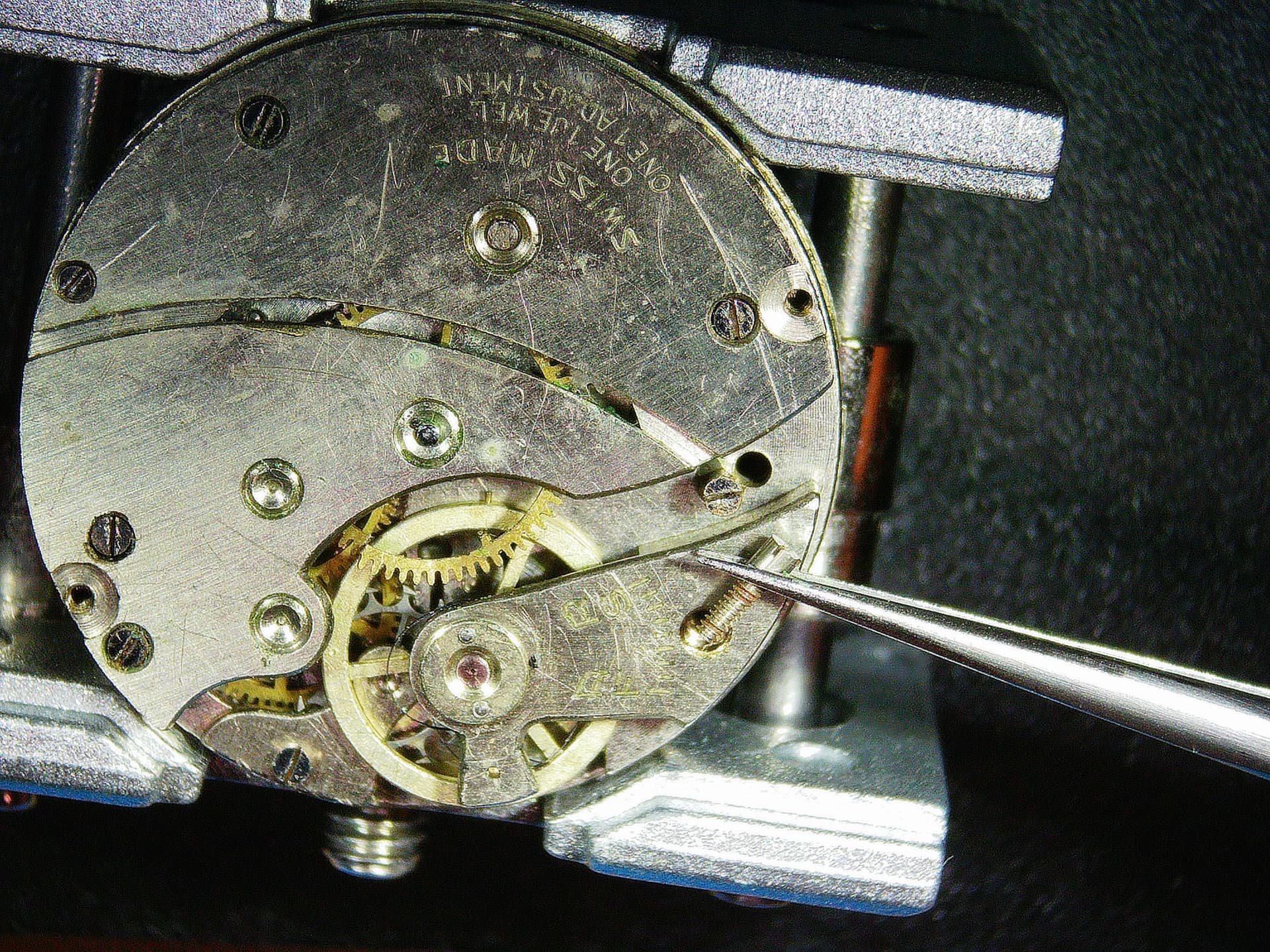

Vanmiddag en vanavond aan het uurwerk gesleuteld om uit elkaar te halen en de interne schade op te maken.
@VmaxNL had het juiste antwoord toen ik het uurwerk poste in het NA Vintage topic. Er zit een AS 210 cilindergang uurwerk in.
Dit wordt een behoorlijk(e) project / zoektocht naar onderdelen want er lijkt een olifant doorheen te zijn gewandeld :sob: :scream:
Zal het lijstje een opnoemen:
  • Opwindstift / tige ontbreekt
  • Aan de achterzijde twee schroeven waarmee het uurwerk in de kast wordt geborgd (is nog niet het ergst)

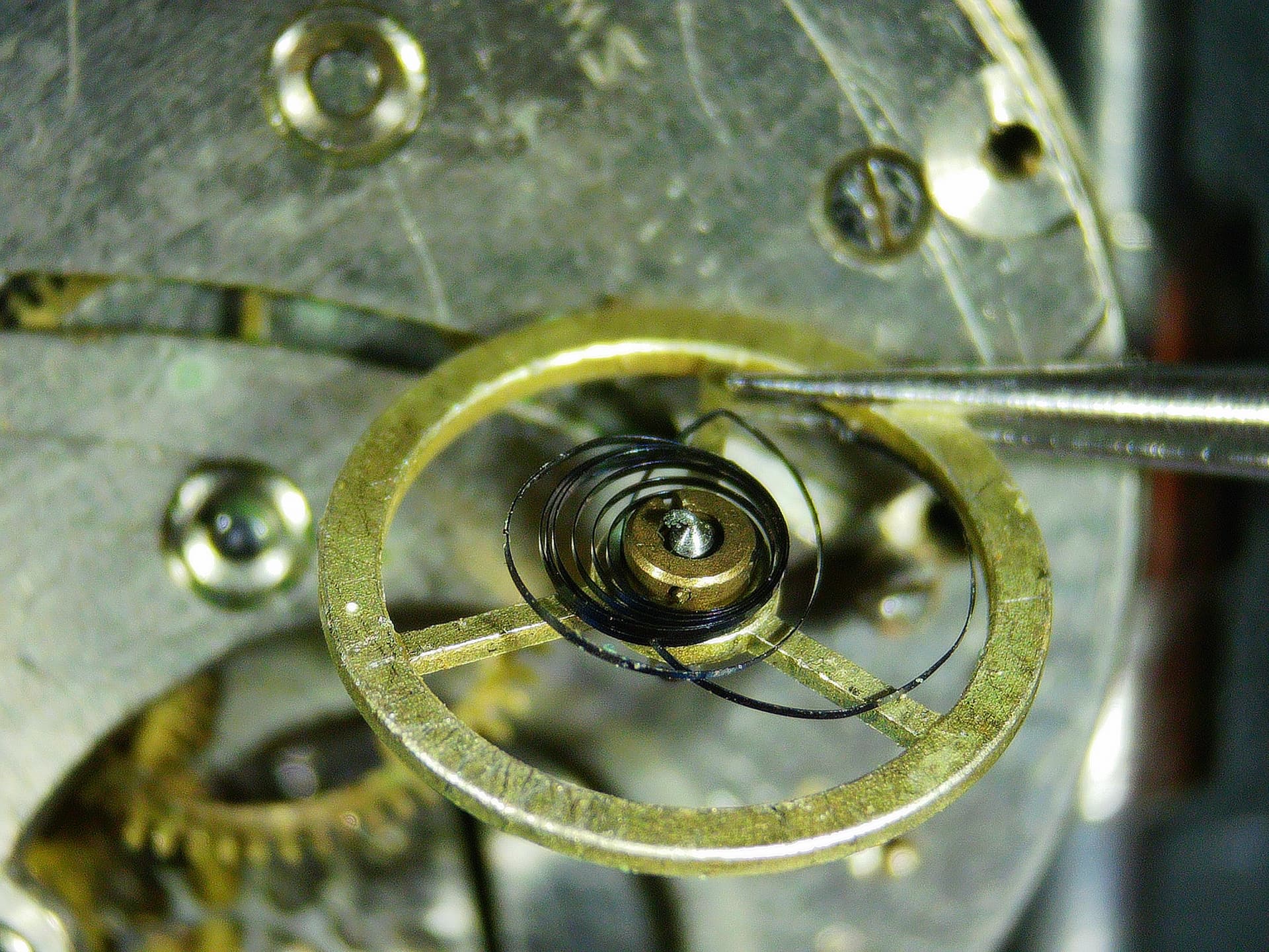

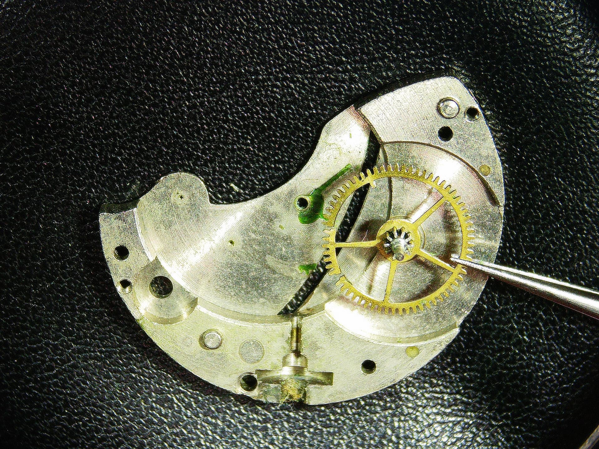

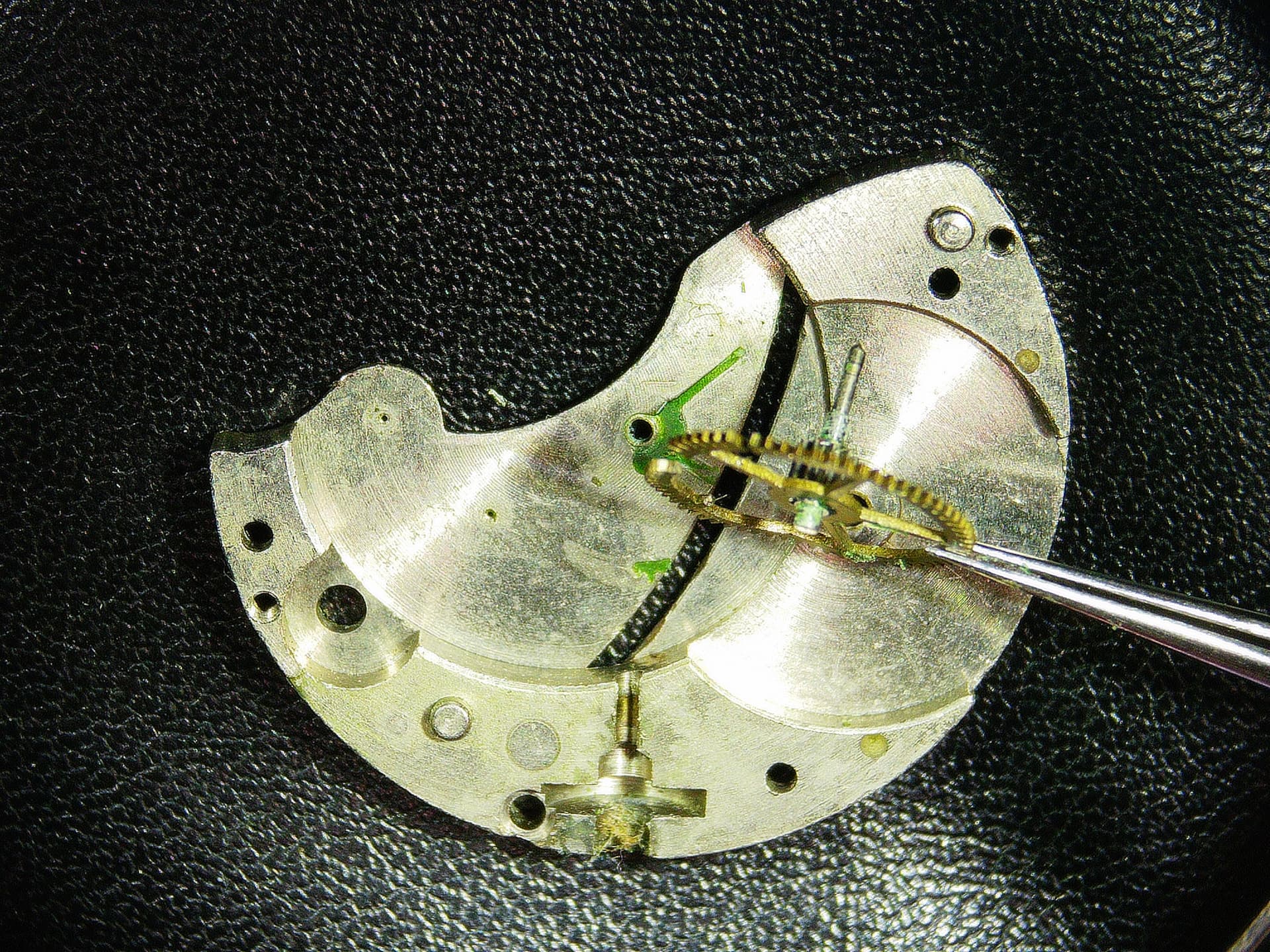

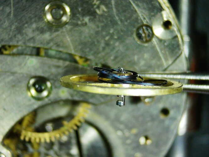

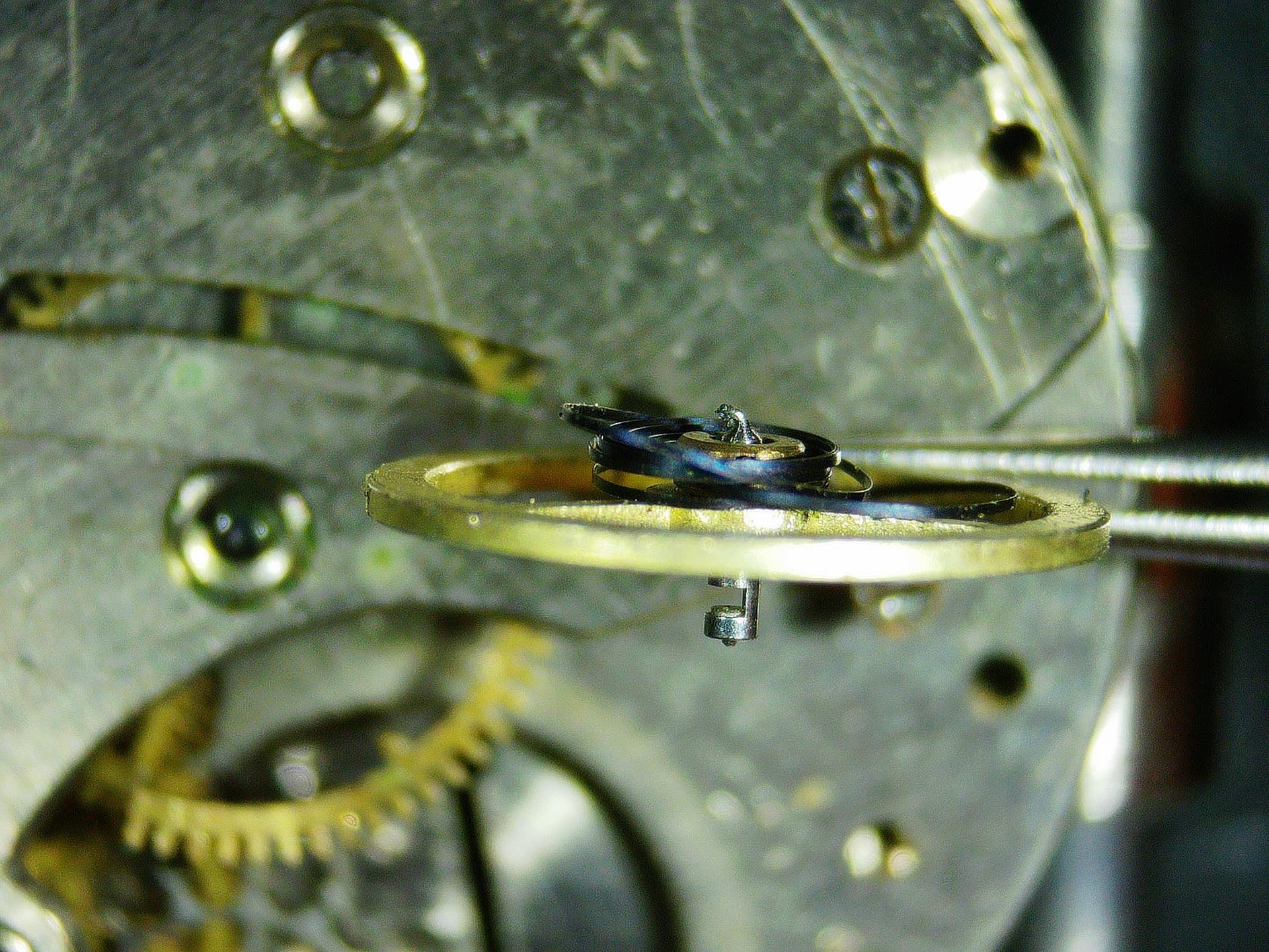

  • De balansas en de balansveer zijn totaal aan gort. De regulator ontbreekt helemaal.

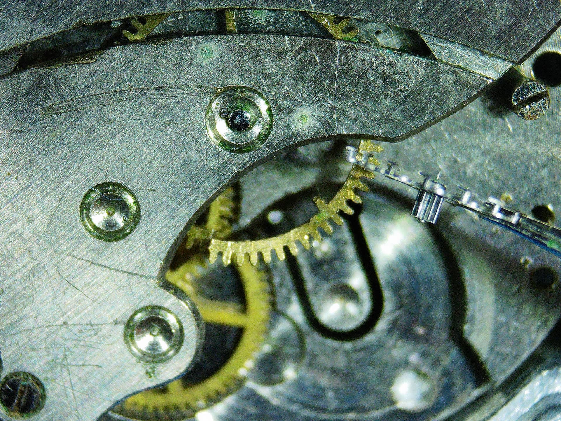

  • Van het ankerrad is de astap van de onderzijde afgebroken
  • Het minutenrad ligt in puin

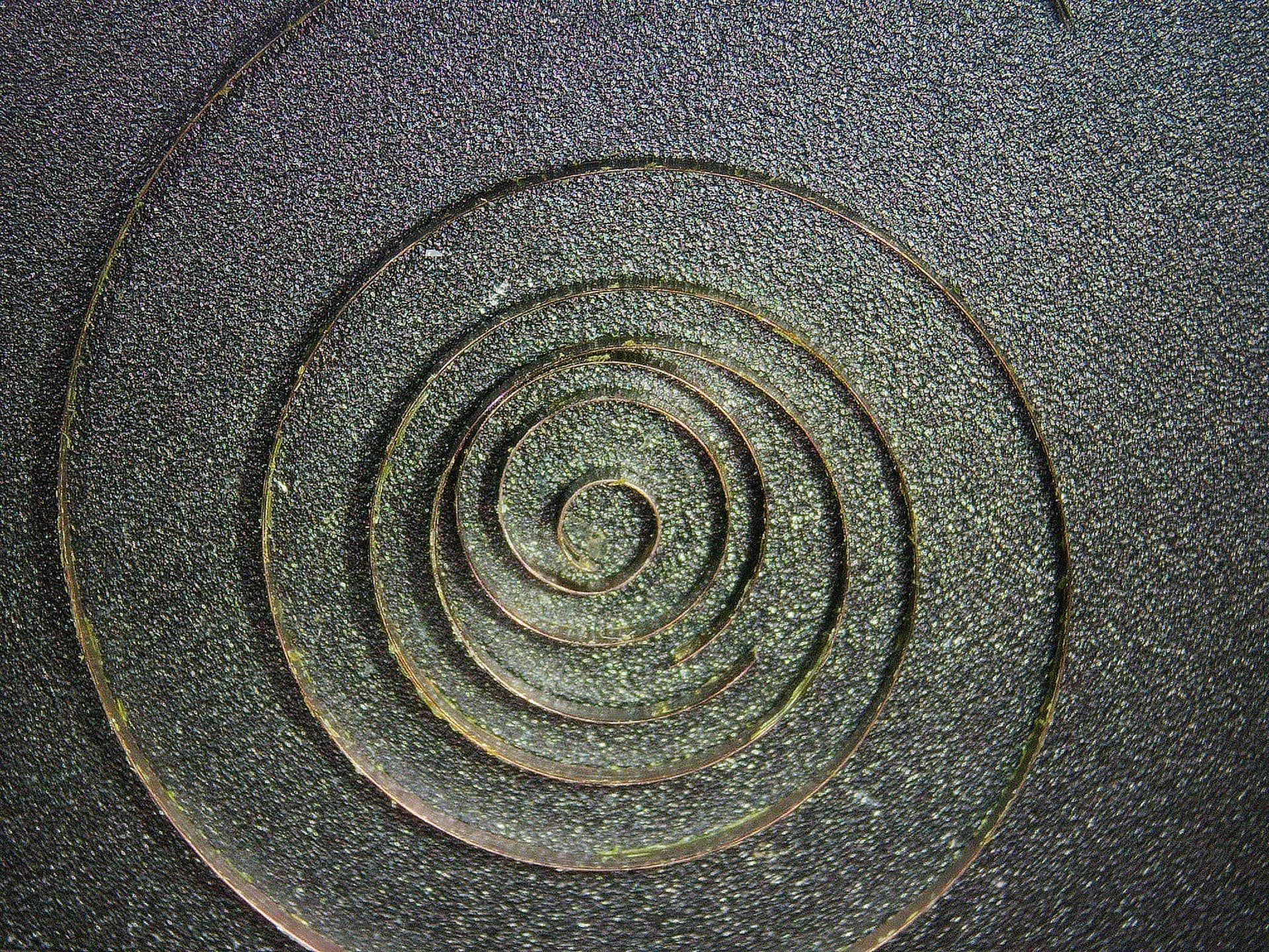

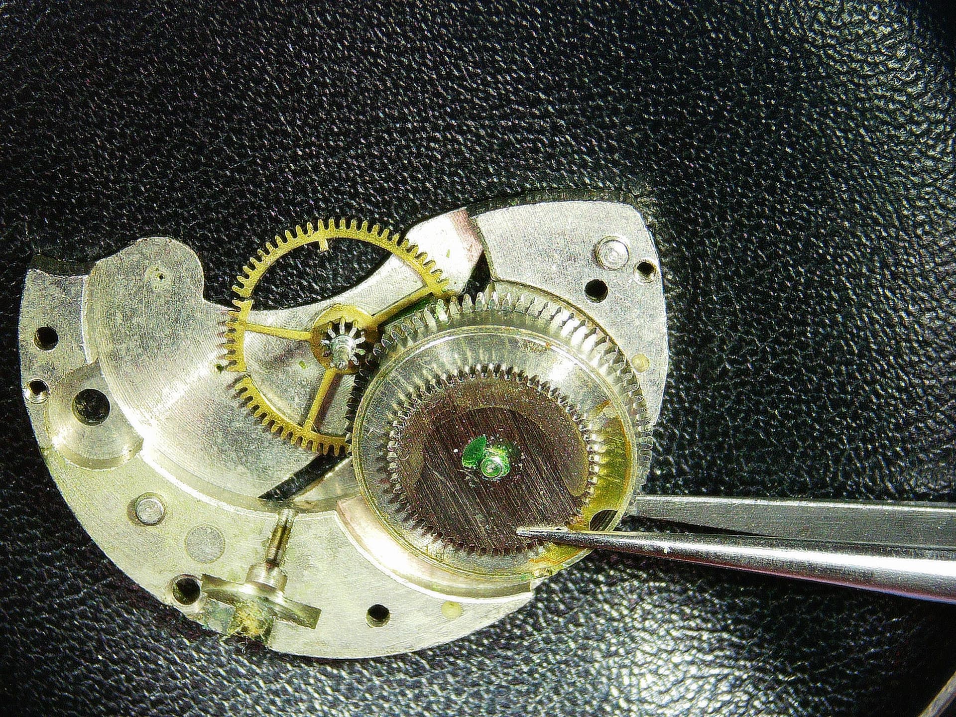

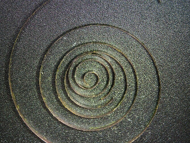

  • En de veer lag in twee delen in de veerton. Zo te zien een oude blauwe veer (originele ?)

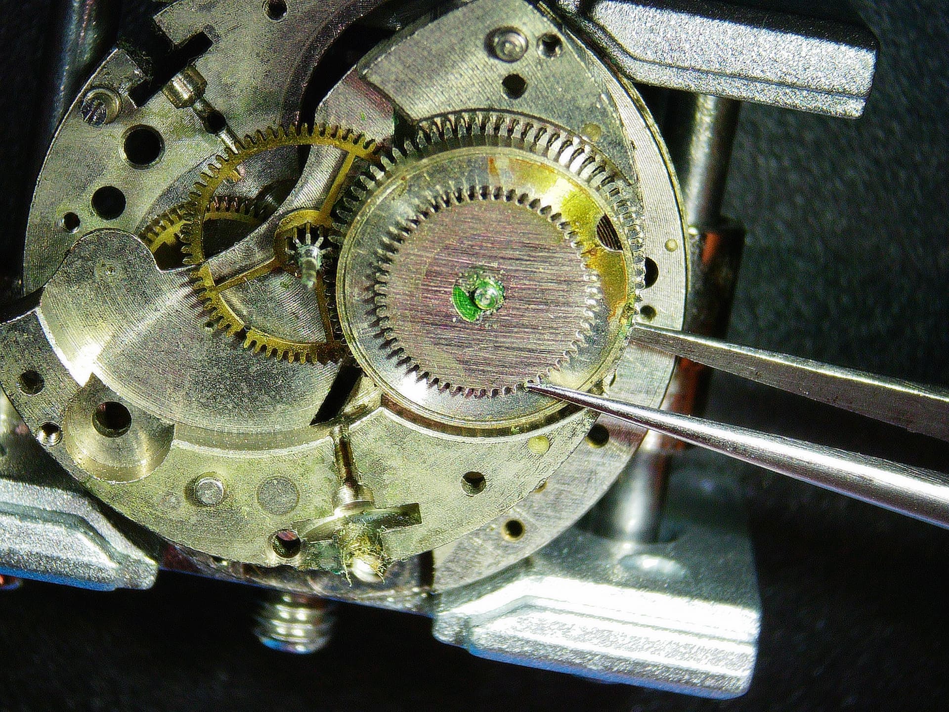

Het uurwerk plakt aan alle kanten en het lijkt wel of ze er extra vierge olijfolie of groene RAAK in hebben gegoten.

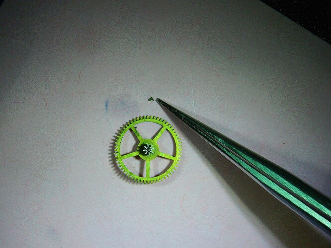

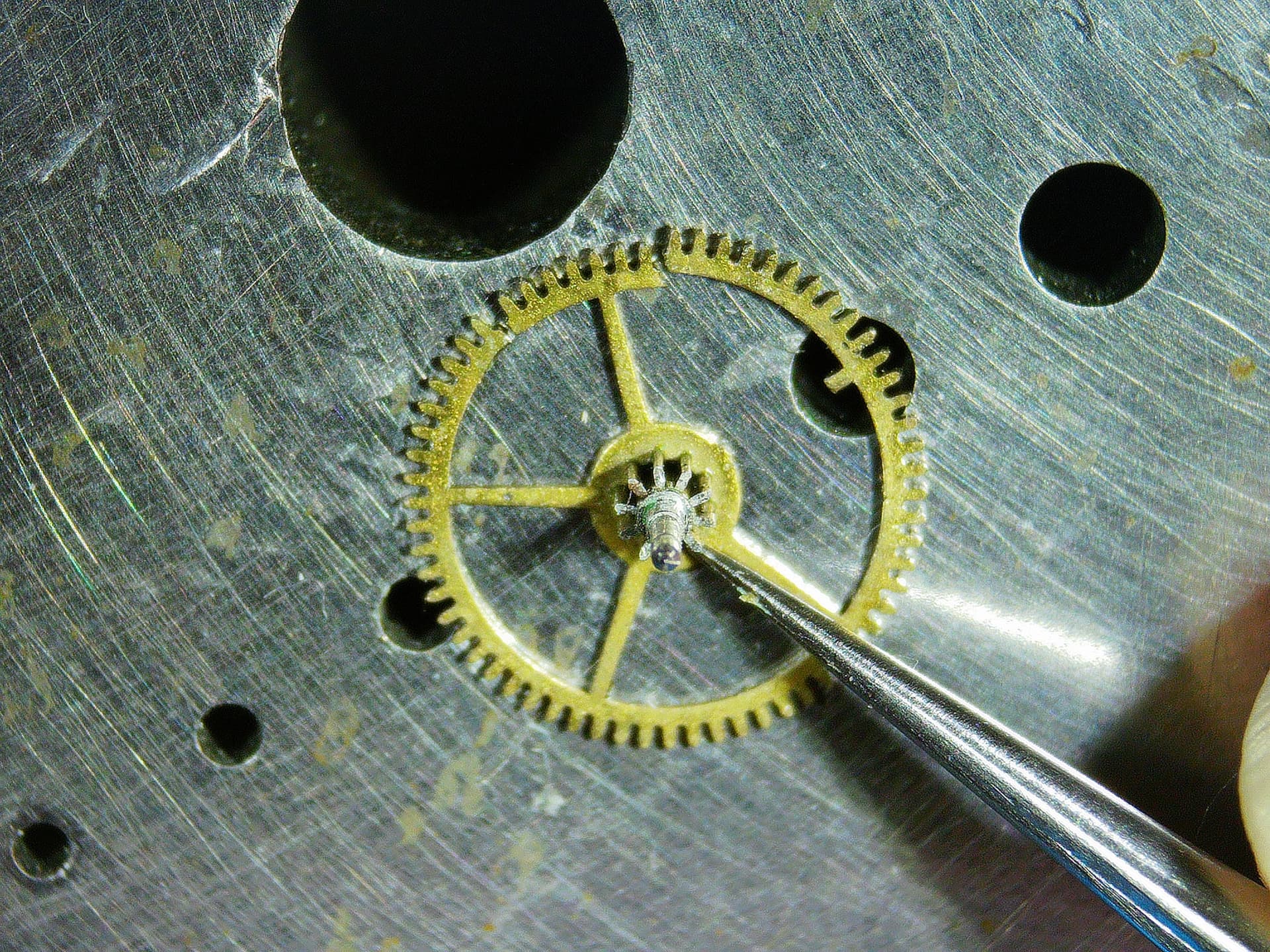

Ik denk de afgebroken astap van het ankerrad terug te hebben gevonden welke in het “tweede” rad tussen de tanden zat.
Ondanks al deze ellende heb ik een enorme drive om dit uurwerk te herstellen. Ik vind het gewoon een super gaaf en mooi horloge. En met zijn bijna 37mm kast een Jumbo voor die tijd.

Het uurwerk is bij Ranfft niet bekend en daar haal ik meestal mijn gegeven vandaan over het type veer wat in het uurwerk zit. Ik heb best een aardig voorraad, maar weet dus niet welke veer erin hoort.
De hoogte van de veer die erin zit is 1,68mm, de dikte … is lastig maar meet een paar maal 0,06mm

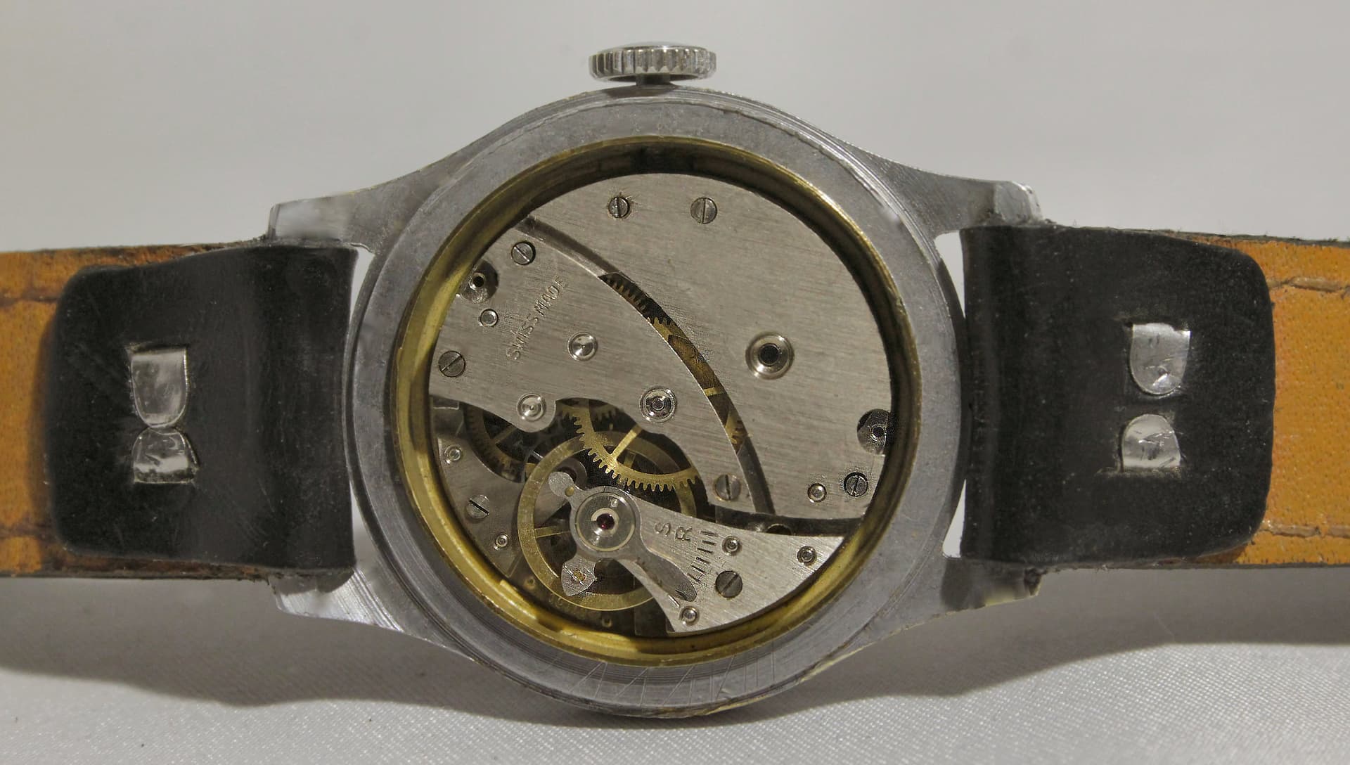

Bij Watch Movement Archive staat nog een opmerking:
  • Different bridge shape than the AS 210, AS 210a listed in the Classification Horlogère from 1936 (see extra picture)
Daar wordt ook het 484 uurwerk genoemd. Als ik daar naar kijk ziet de brugvorm er inderdaad anders uit, maar krijg ik sterk de indruk dat het onderliggende uurwerk hetzelfde is. Iemand die daar iets over kan zeggen? Dat zou mijn zoektocht kunnen vergroten.

Cousinsuk geeft deze mainspring: 1.50 x .12 x 340 x 10.5 Non-Automatic (GR4177), watchguy geeft dezelfde.
Thanks Jenneke. Goede reminder. Degene die je noemt is wel lager. De deksel zat wel netjes dicht… blijkbaar zegt dat dan niet alles? Vind het qua hoogte best een verschil.
Maar, ik zal deze noteren en in mijn voorraad zoeken of ik die erbij heb zitten.
@Jenneke
Ik heb nog een doos met veren die ik van de week binnenkreeg, maar deze zat in mijn gesorteerde voorraad. Komt eeg dicht in de buurt. Een fractie korter (dus kortere gangreserve) en een fractie hoger. Maar aangezien er een 1,68 uitkwam zou een 1,60 moeten passen (lijkt mij). De veerton diameter en veerdikte zijn hetzelfde.

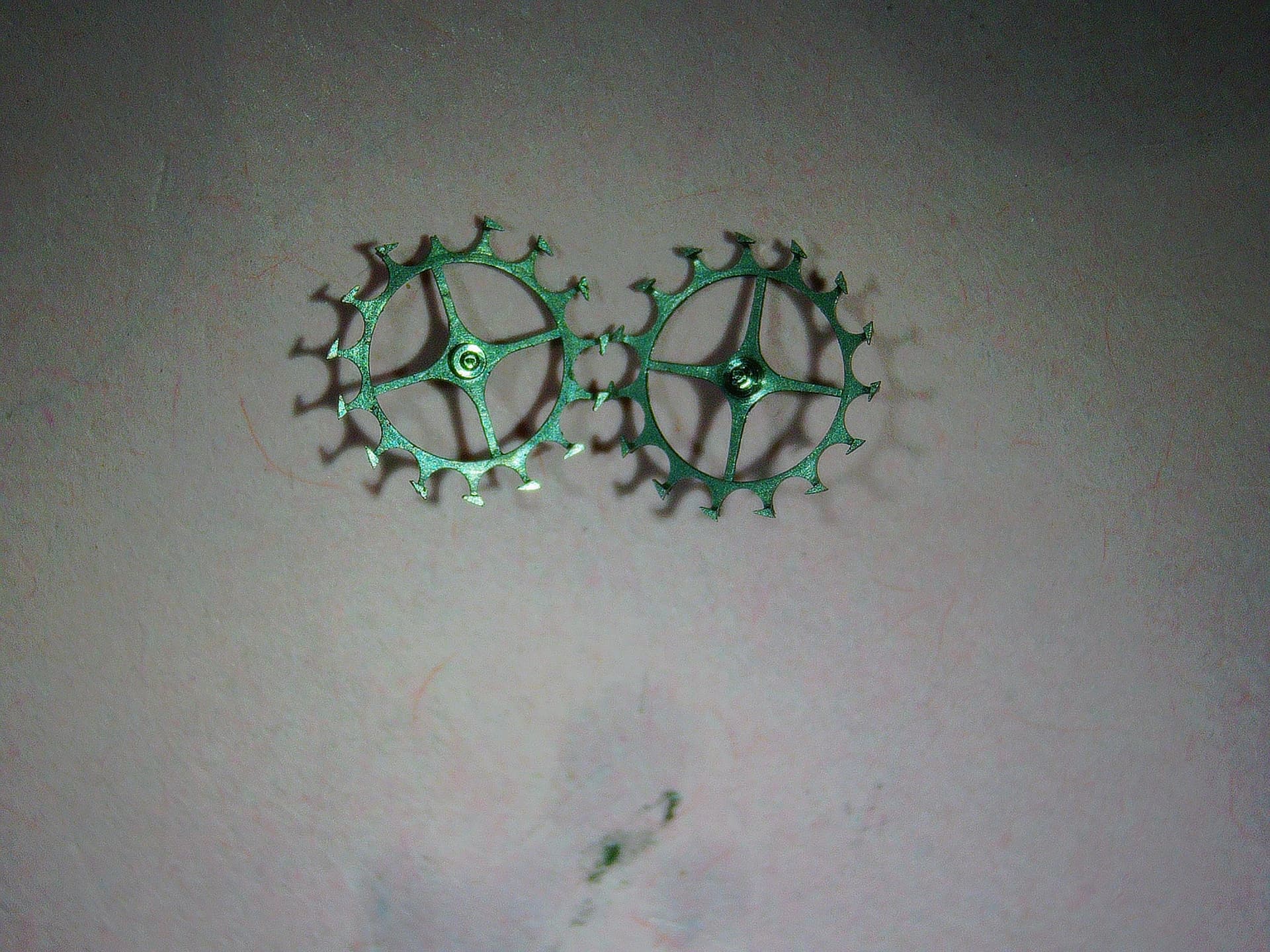

Ik heb nog wat reserve onderdelen liggen/overgehouden. Onder ander het ankerrad. Ik ga vanmiddag als ik thuis kom direct kijken want ik heb het idee dat dat ankerrad wel eens hetzelfde is. Dat zou fantastisch zijn als dat past en heb ik een onderdeel van de lijst. Hetzelfde geldt voor het minutenrad.

Het ankerrad van het AS111 uurwerk is exact hetzelfde. Die kan ik dus mooi gebruiken.
Het zwaar gehavende minutenrad…………de andere raderen van het AS111 zijn kleiner en passen niet.

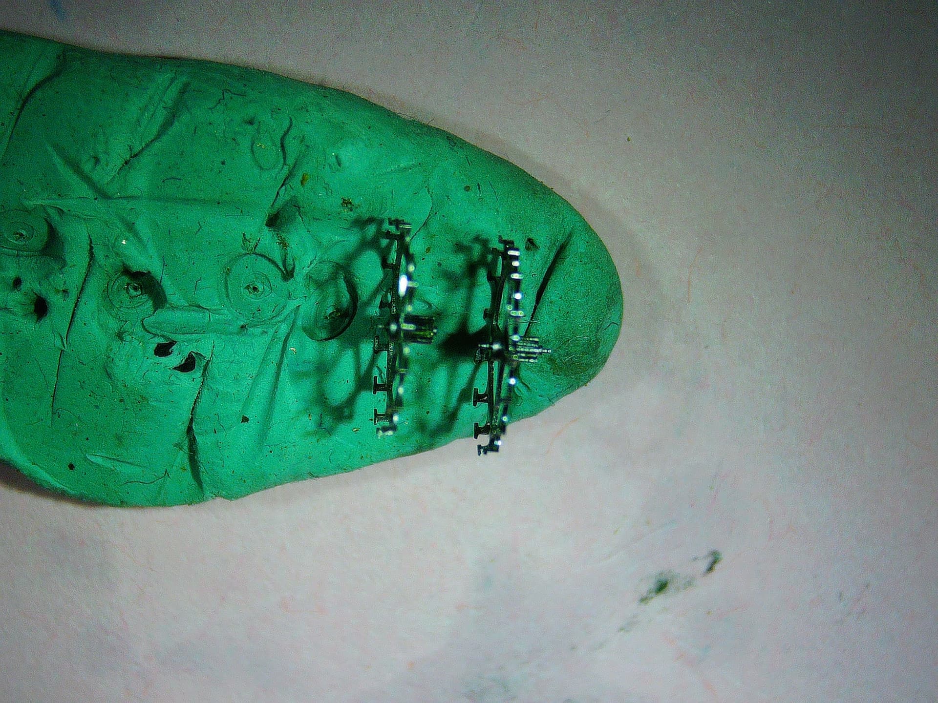

Ik wilde het minutenrad herstellen. Zag daar echt een hele serieuze kans in. Had hem nagenoeg weer helemaal recht en dacht dan de naden te kunnen solderen.
Er is iets mis gegaan met het laatste tikje wat ik wilde geven om hem te perfectioneren :see_no_evil::tired_face::face_with_symbols_over_mouth::face_with_symbols_over_mouth:
Zal morgen wel wat plaatjes posten. Geen zin meer :cry:

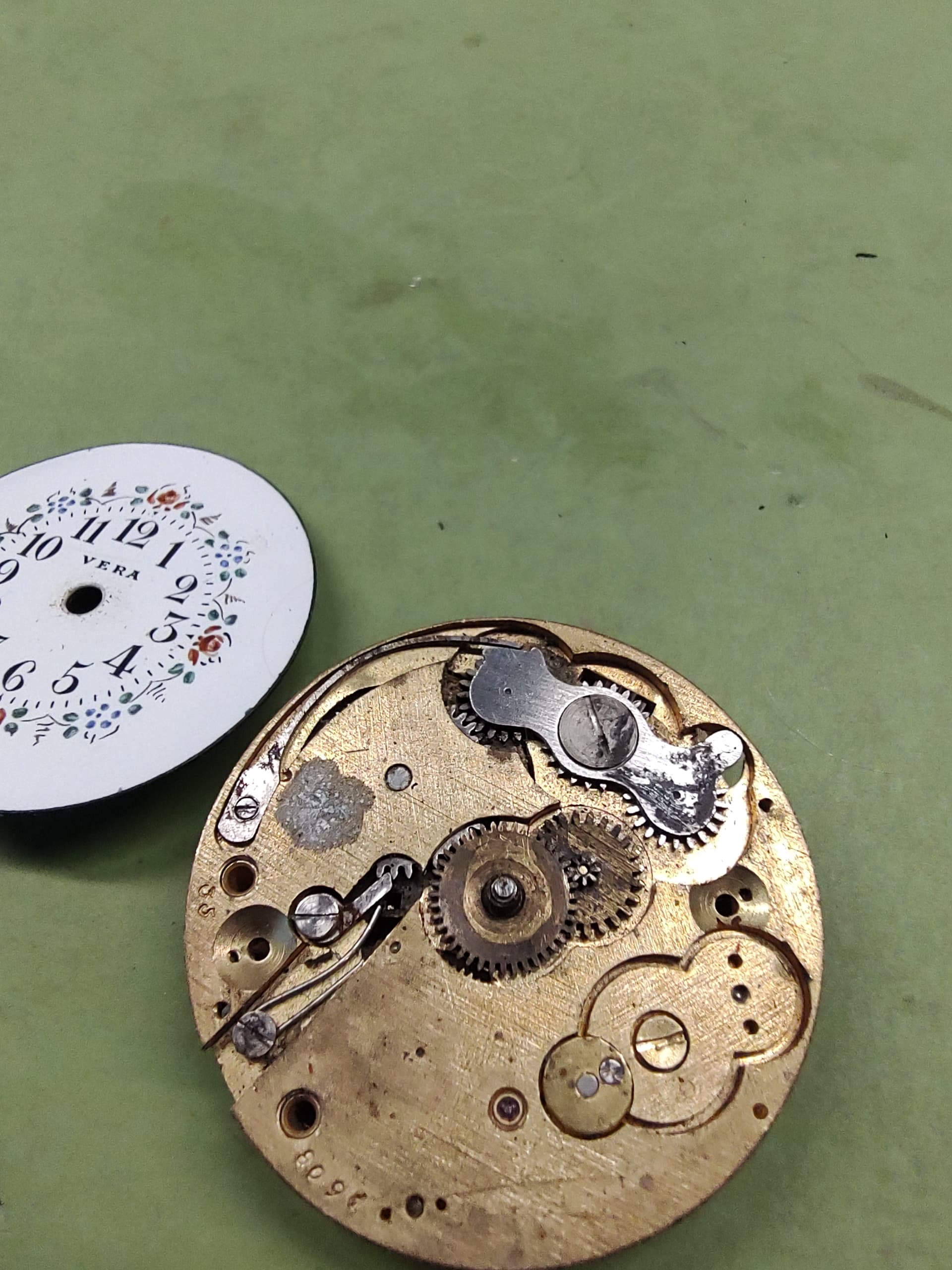

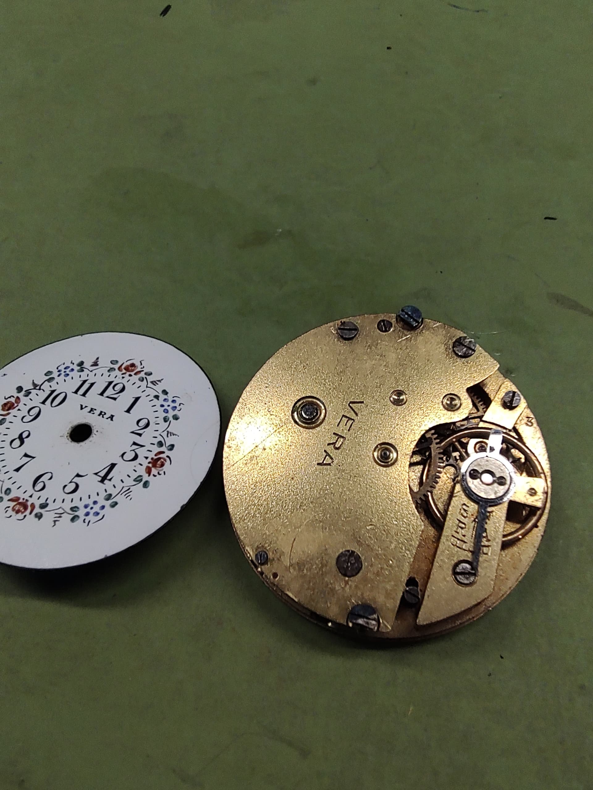

Ik heb Vera nog liggen . Zo te zien een kloon of afgeleide van AS210. Deze loopt zelfs nog! Er zitten misschien wel bruikbare delen in! Ik stuur hem op!
Zie hier nog de resultaten van gisteren.

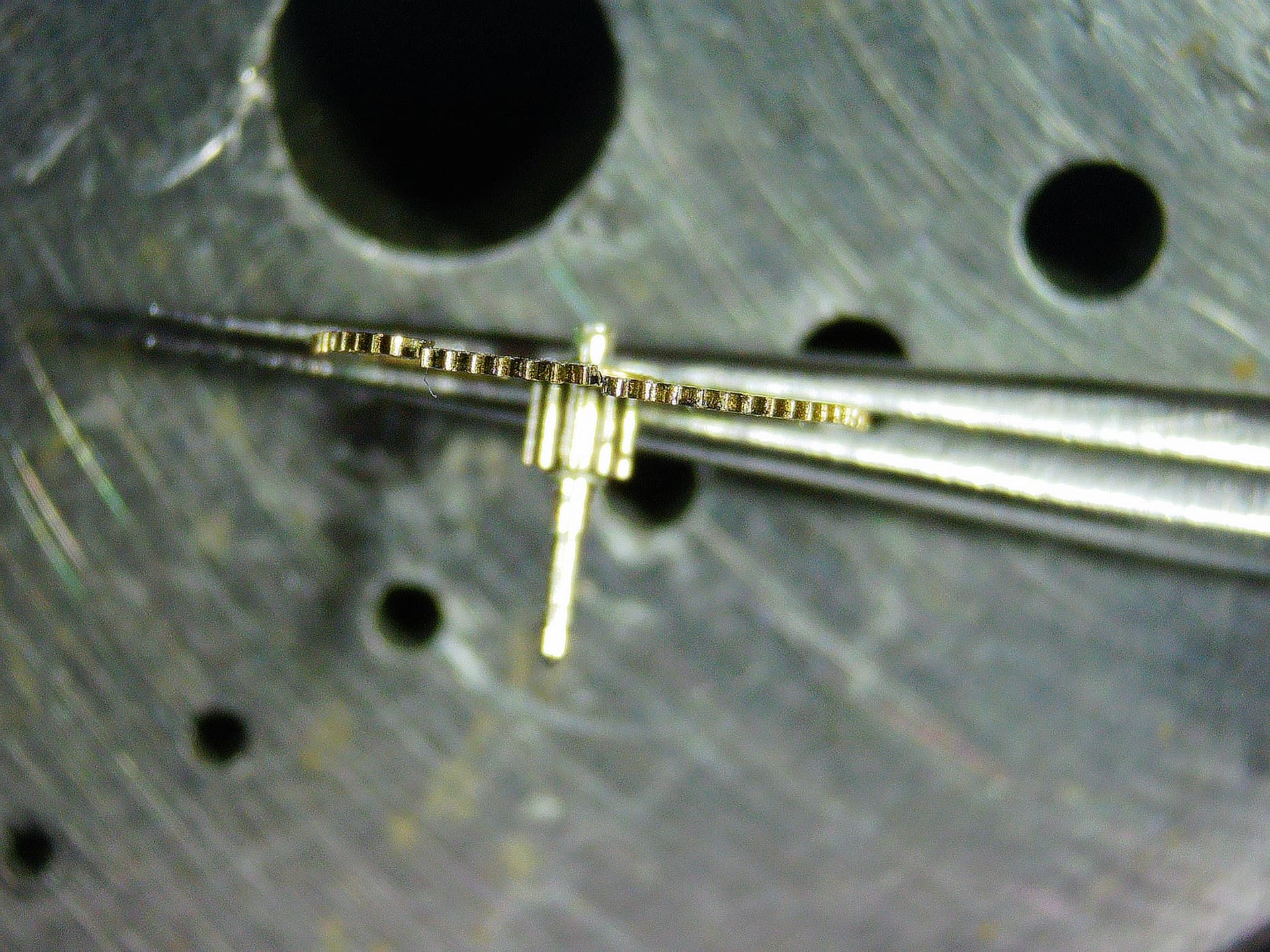

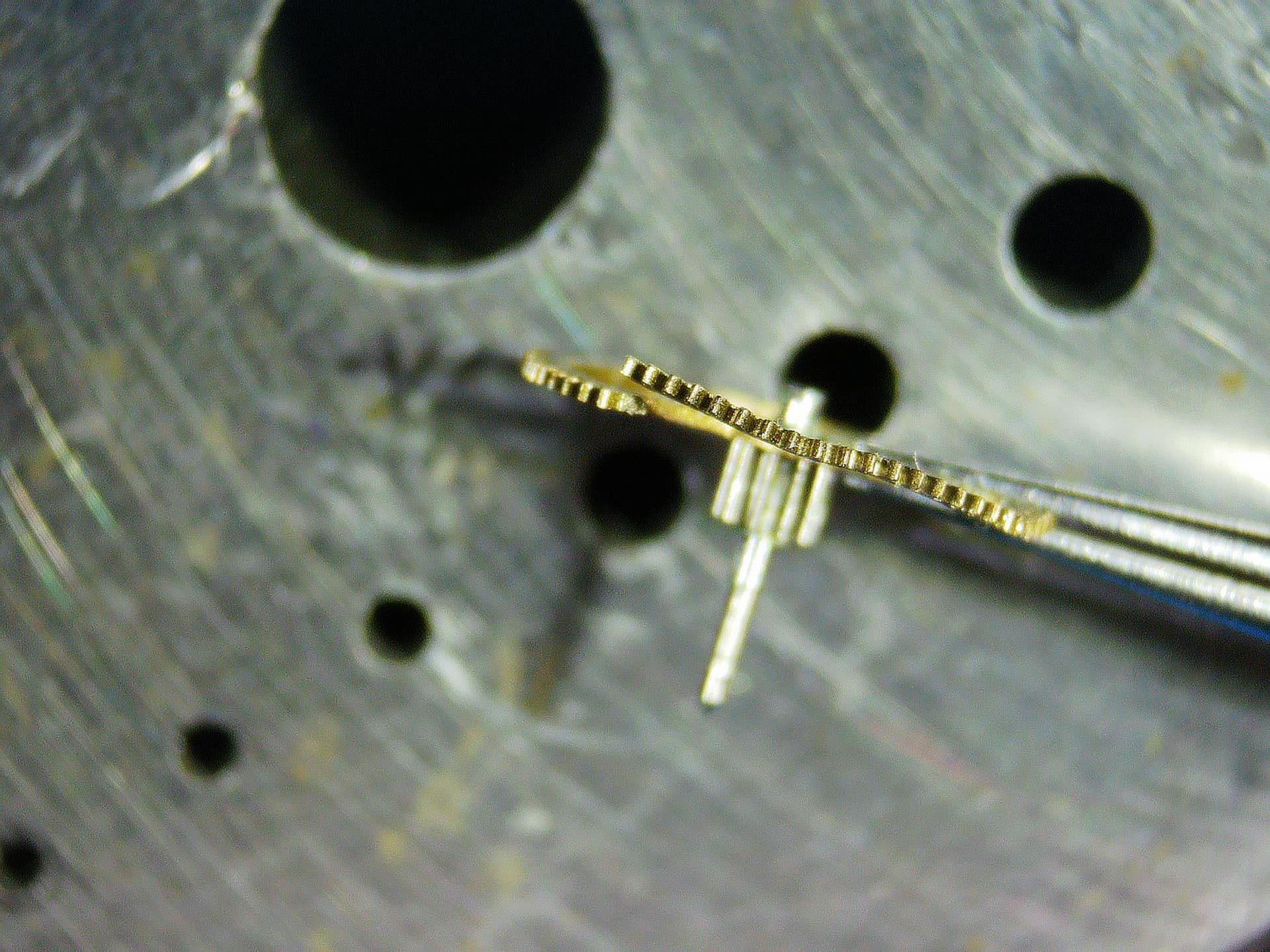

Ankerrad van de AS111 en de AS210 zijn dus even groot.
Ik wilde het rad dus recht maken en dan solderen (als je niets anders kan krijgen).
Voor
Na wat bewerking
Alleen bij de laatste bewerking ging het dus mis en ligt het in twee stukjes :frowning:

Als je precies wilt zijn, wat jij anker raderen noemt zijn officieel cylinderraderen.

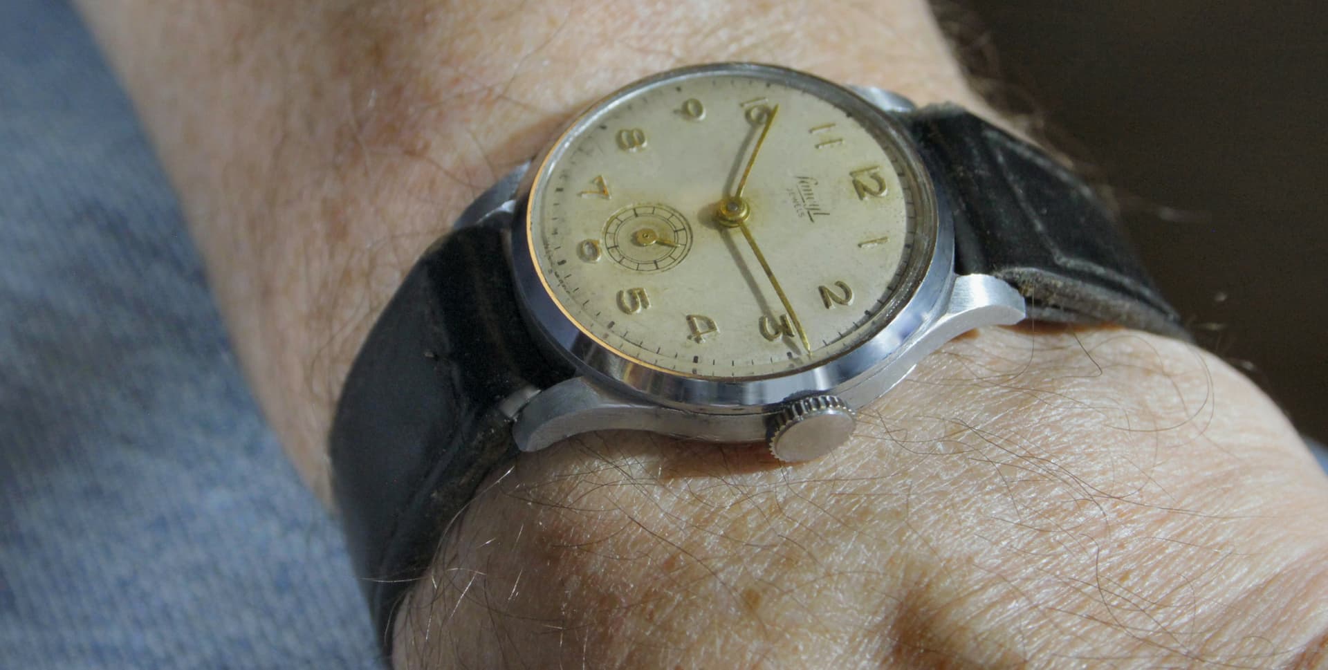

Lancyl, ik schat eind jaren '20. Lanco / Langendorf kaliber 10.118
