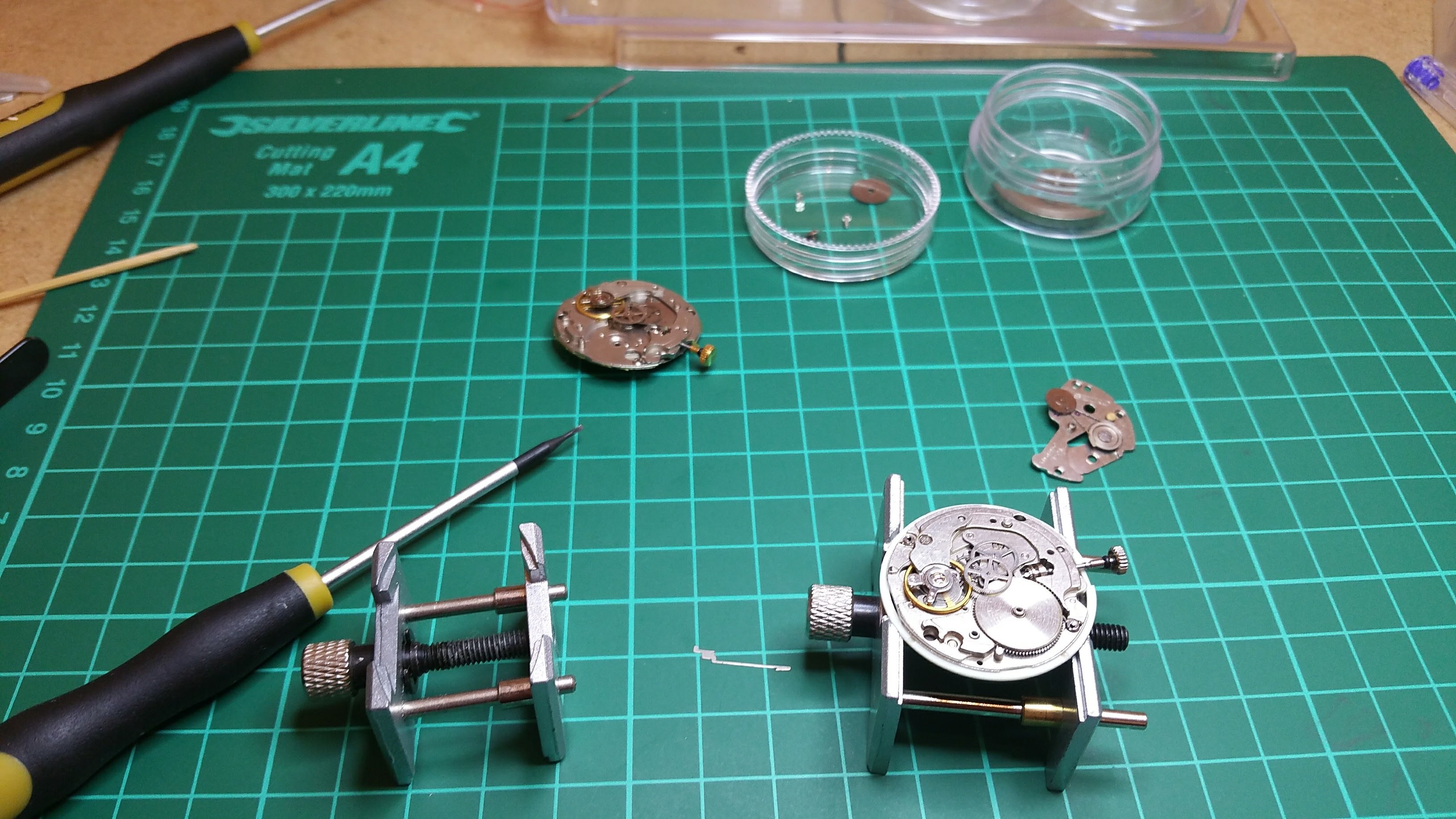

Zoals gezegd ben ik dit weekend verder gegaan met dit project. Ook nu realiseerde ik weer dat dit project eigenlijk veel te veel tijd en moeite kost voor wat het klokje waard is, maargoed; ik leer er een hoop van.
Op advies heb ik alle de wielen allen gecontroleerd op de wrijving die ze ondervinden. De wielen lijken alleen goed te functioneren, de balansveer oscilleert lang als ik met een blaasbalg blaas en de balans komt uiteindelijk in de kadans van het oscilleren, hij stopt dus niet plot op lage snelheid. Dit alles ging goed totdat ik de veerton plaatste. Geen slecht idee dus om de veerton eens te gaan bekijken zoals hierboven geschreven staat.
Echter was dit de eerste keer dat ik een veerton uit elkaar haalde:
En ja, doordat ik niet het juiste gereedschap heb werd het ook meteen de eerste keer dat ik een veer sloopte bij het assembleren van de veerton…:
Nu wilde het toeval zo zijn dat ik nog een veerton van dit type achter de hand had. Ik heb inmiddels al zo veel onderdelen besteld voor dit uurwerk dat ik er wel wat over heb…
Uiteindelijk heb ik deze veerton gebruikt, zonder dat ik deze schoon heb gemaakt… Een het uurwerk loopt nu nog slechter dan voorheen, na het opwinden moet ik de balans op gang blazen en deze stopt na 10 slagen… en echte No Go dus. Ik ga nog even bij mijzelf ten rade wat nu verstandig is om te doen, maar ik wilde jullie de update niet onthouden omdat ik deze had toegezegd.

De oude veerton is zo te zien op de foto in orde en niet moeilijk om weer in elkaar te zetten met de getoonde veer, en die is zo te zien ook nog in orde.Begin bij het uiteinde in de ton te plaatsen en rustig op te draaien met de nagel van de duim op de rand en net zolang draaien tot de veer er helemaal in zit, dan als laatste de barrel erin stoppen en uittesten of de veer aan de barrel hecht, dan de deksel erop terug drukken kijk goed of de deksel goed is gesloten.
succes.
Dank voor je aanbod :slight_smile: , zou fijn zijn als ik er eentje achter de hand heb om onderdelen uit te wisselen. Ik stuur je even een pm.
@vinwat, Op de tweede foto zie je tussen lijn 4 en 5 van de snijmat een afgebroken stuk veer liggen. Desondanks ik heb de veer wel weer geolied en teruggezet, maar helemaal lekker werken deedtie niet, het leek wel of de veer niet meer afwikkelde na het opwinden. Zodoende heb ik er een comlete andere veerton ingezet.
Ja, nu zie ik het pas. In dat geval moet er inderdaad een nieuwe veer in. Die zijn overigens overal te verkrijgen, niet duur en zelf in te zetten, een fluitje van een cent. Maar nu je al een nieuwe hebt dus niet meer nodig. Succes met de eindmontage en hopen dat het weer goed functioneert.
Lijken me grote schroevendraaiers om aan een uurwerk te werken :slight_smile:
De veer in de correcte positie teruggeplaatst?
Precies wat ik dacht, anders kan ik hem ook maar moeilijk verklaren…
n.a.v enkele instructievideo’s heb ik de veer tegen de klok in erin gezet. Maar nogmaals, dit was de defecte veer, dus uiteindelijk een vervangende veerton + veer aangebracht.

Nog een statusupdate van mijn kant.
ik heb zoveel mogelijk onderdelen uit het uurwerk gehaald om zo min mogelijk weerstand te hebben, denk hierbij een de centraalpijp, minutenpijp en alles wat naar de ‘voorkant’ van het uurwerk loopt. Inmiddels heb ik ook een tweede uurwerkje ontvangen, dank @HanDavinci! Het uurwerk met goudkleurige kroon is het tweede uurwerk.
Ik kon zodoende één voor één onderdelen uitwisselen om zo te kijken welk onderdeel er de storing veroorzaakt. Na verschillende pogingen bleek steeds het uurwerk niet te gaan lopen, het leek wel of het uurwerk muurvast zat. Het uurwerk kwam niet op gang na het aanblazen staakte het meteen.
Een beetje besluiteloos heb ik toen het tweede uurwerk als basis gebruikt.
Zodoende heb ik een gedeelte (derde rad, vierde rad en balanswiel) van het eerste uurwerk overgezet naar het donorwerk. Na he topwinden slipte het uurwerk, wat bleek: één van de stenen zat niet goed in de vork van het tweede uurwerk.
Nadat ik deze steen terug heb gezet heb ik de stenen voorzien olie en het uurwerk weer in elkaar gezet
Na het opwinden en aanblazen met de blaasbalg liep het uurwerk :-), nog niet fantastisch, maar eindelijk vooruitgang.
Het probleem van het oorspronkelijke uurwerk zit hem nu dus in één van de onderdelen die ik niet heb omgewisseld naar het tweede uurwerk.
