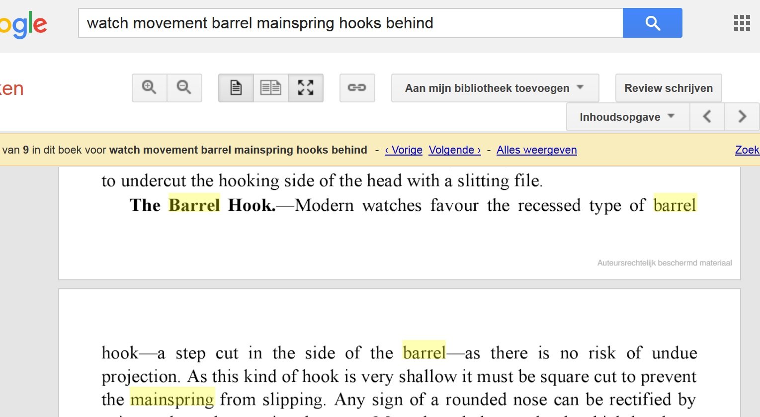

Op google books vind ik “The Art of Watch Repair - Including Descriptions of the Watch Movement” en daar wordt “a step cut in the side of the barrel” wel omschreven maar niet benoemd. Er kan best wel eens geen specifieke naam voor zijn in het vakgebied.
https://books.google.nl/books?id=_f98CgAAQBAJ&pg=PT81&lpg=PT81&dq=watch+movement+barrel+mainspring+hooks+behind&source=bl&ots=ZRpb0JZqXC&sig=3aLRXy4DGLowranuXh-Y_hbKevY&hl=nl&sa=X&ved=0ahUKEwjY2LfT0cTZAhWNjqQKHSmoD3sQ6AEIPzAH#v=onepage&q=watch%20movement%20barrel%20mainspring%20hooks%20behind&f=false

Je zou het niet verwachten, maar het haakje in de veerton wordt, volgens mij meestal “barrel hook” genoemd…:smile:

Ik zie als “barrel hook” juist ook vaak omschreven (eigen omschrijving:) de haak of lus aan het eind van de veer die achter de groef of verdikking in de veerton grijpt. Dus juist het andere deel in de samengrijping van 2 delen.
http://watchmakingblog.com/2008/10/24/repairing-a-mainspring-hook/
In de link van google books hierboven is dat pas duidelijk uit de hele tekst, de selectie die ik geprintscreend heb geeft denk ik onterecht de indruk dat de groef of nok in de veerton die naam heeft.
Ik zie nog niets beters dan groove/notch vs cam, of groef vs nok.
