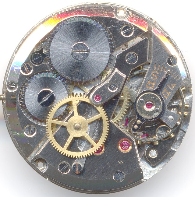

de Technos is ondertussen open.
Dit is het uurwerk.
Weet iemand welk uurwerk en uit welke periode het is?
en nogmaals het horloge
heel mooi,kaliber ETA 900 jaar 1960±

Hoi Asterduc,
Aan de ankerbrug en de click te zien denk ik aan een Felsa/A.Michel uurwerk, calibre 390. Deze zijn te dateren tussen eind jaren '40 tot eind jaren '50, wat correspondeert met het uiterlijk van je leuke klokje (midden jaren '50)
Ter vergelijking de Felsa 390, hier met opengesneden raderbrug en een wat primitievere schokbescherming:
AM 395 (versie met centrale secondewijzer):
