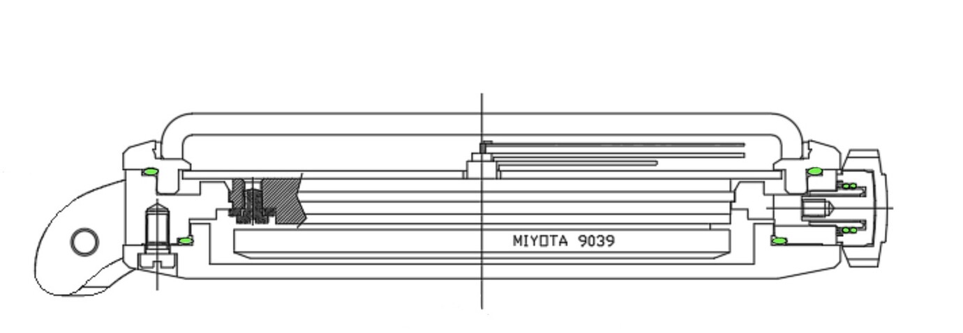

Nee, dat gaan we niet doen. Haal me maar van de lijst van die pre order af, want als het geen fatsoenlijk glas heeft hoef ik het niet. Als je dan al geen saffier doet, pak dan op zijn allerminst plexi, dat is ook naar, maar kun je zelf nog wat opknappen.

Je krijgt het niet fatsoenlijk waterdicht. Is onderhevig aan temperatuurverschillen. Er moet een nieuwe kast en bezel ontwikkeld worden, omdat plexi geen pakking heeft en er een andere constructie nodig is om het fatsoenlijk op zijn plaats te houden.
Daar word ik niet enthousiast van. Wat ook meespeelt is dat het horloge daardoor weer dikker wordt.
Evenzo met alternatieven als saffier om een mooi bol glaasje te krijgen. Zoals Domed, Dubbel domed, Top hat en dergelijke. De chapterring moet omhoog om het glas hoger te kunnen plaatsen zodat de gebogen wijzers vrij ruimte hebben. En die ring komt daardoor goed in zicht wat gewoon niet mooi is bij een dresswatch. Het wordt gewoon een dik ding, in de zin van een tonnetje om de pols, zoals er 10 in een dozijn zijn.
Ik begrijp dat er naar specs gekeken wordt, maar er wordt ook voorbij gegaan aan bovenstaande.
En daarbij wordt box shape door vele micro merken gekoppeld aan een domed saffier. Ik wil ze niet over een kam scheren. Maar dat is niet hetzelfde. Dan staat er in de specs boxed saffier en dat is dan niet zo. Ja een bol glaasje in een dik horloge.

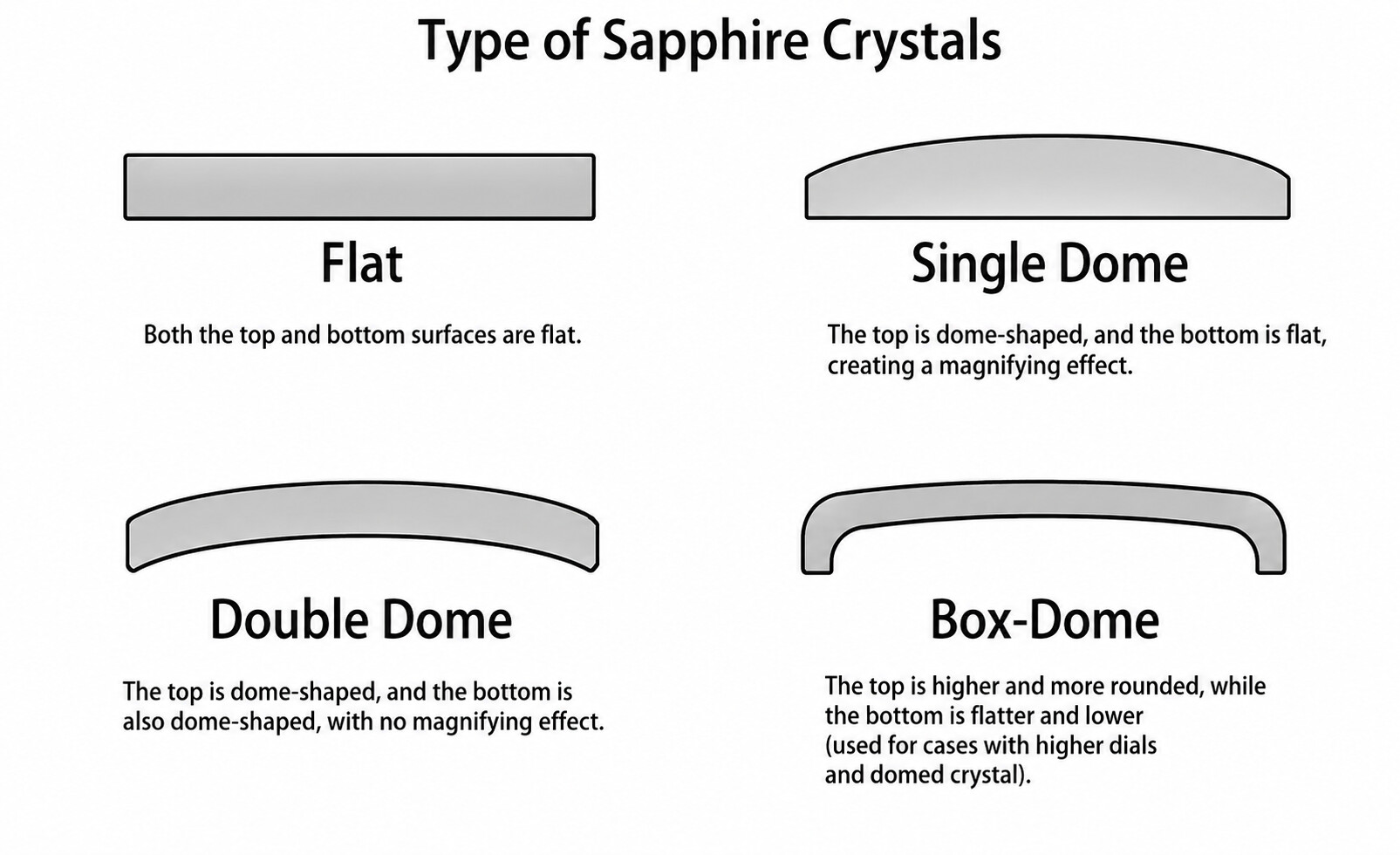

Saffier is ƩƩn blok dat in vorm geslepen wordt. Daarvoor heb je iets harders (diamant) nodig om dat te bereiken. Box shape is dus aan beide kant geslepen. Dat is een kostbaar proces en niet vergelijkbaar met een domed of vlak saffiertje. Maar het zorgt ervoor dat je een dun horloge kunt maken.
Ik heb de vraag nu bij de fabrikant uitstaan of het mogelijk is een deel in boxed saffier te krijgen. Ik beloof hiermee nog niks dat het ook daadwerkelijk gaat gebeuren. Mocht het wel zo zijn, dan wordt dat een extra optie tegen meerprijs.
Side note: Er zitten 3 lagen helder AR coating aan de onderkant.
Kijk nogmaals naar de dwarsdoorsnede en visualiseer er maar een ander saffier op. Past niet ivm de wijzerset, dus chapterring moet omhoog. En die bezel wordt ook dikker/hoger. Nou ja ⦠je begrijpt het hopelijk.
Een Box Dome zou wel kunnen zonder wijzigingen aan kast en Bezel? ![]()
Box dome - box shape is hetzelfde in dit plaatje.

Dank je wel Paul voor de duidelijke uitleg, mocht het een keer mis gaan met het mineraal glaasje dan kan dat toch vrij eenvoudig worden vervangen. De eventuele kosten zullen dan toch maar een paar tientjes zijn lijkt me.

Vind het verhaal van Paul wel erg verduidelijkend. Er wordt eea geroepen, en hij geeft aan welke technisch en cosmetische āproblemenā er dan volgen. Echt heel netjes.
Duidelijk verhaal. Bij de Double Dome staat vermeld dat het niet vertekent, geldt dat ook voor de Box Dome?
Heel netjes uitgelegd, en als ik mag kiezen geef ik Paul helemaal gelijk; veel liever een dun horloge en zonder die optisch storende dikke ring die je inderdaad vaak bij saffier ziet onderaan de rand.
