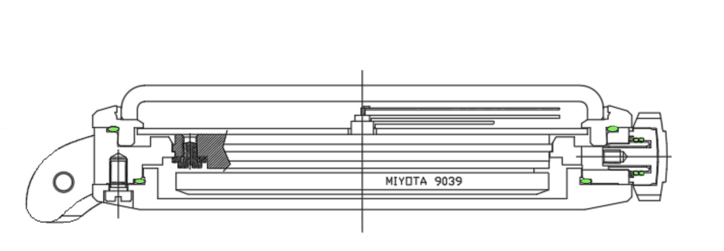

Overigens nog een vraagje. Stel ik wil deze over een x aantal jaar laten servicen. Ik neem aan dat de gebruikte pakkingen gewoon reguliere maten zijn en voor iedere degelijke horlogemaker te sourcen ergens, of zie ik dat verkeerd?
Ja, natuurlijk :slight_smile:

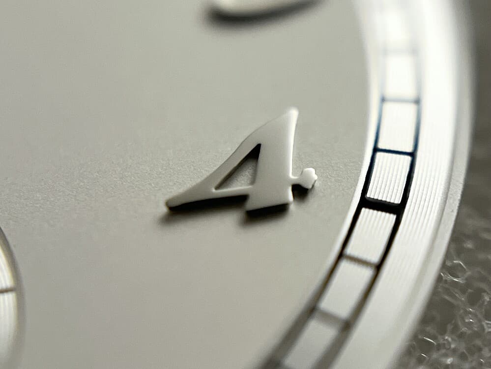

@vierport: Is de rail road minute track van het horloge trouwens ook uitgevoerd zoals op de foto hier beneden, dus met een andere afwerking als de rest van de wijzerplaat, of is de wijzerplaat één afwerking met de minute track daar op geprint?

Is een goede en terechte vraag. En vanwege dat prijsverschil zit nu mineraal in, zoals hardlex. Om de kosten zoveel mogelijk te drukken om tot een betaalbaar horloge te komen heb ik die keuze gemaakt. Ik wilde namelijk voor de wijzerplaten en wijzers bij dezelfde fabrikant in Zwitserland blijven ipv alles opnieuw moeten uitzoeken ergens in China/ Hongkong.
Plexiglas heb ik ook nog overwogen, maar dat werd sterk afgeraden.
Boxed crystal. Wat is dat dan. Dat wil zeggen rechtopstaande rand en dan vlak. Dat is anders dan bijv. dubbel dome waar je redelijk veel vertekening krijgt in de rand. Of een standaard vlak saffier. Helaas is die boxed ook weer custom made en moest er een aparte mal gemaakt worden. Het is een ander glaasje dan in de eerdere LJP zit en ook niet onderling uit te wisselen is.
Groen in de tekening zijn de pakkingen/ o-ring.

Dat is ook zo. Het zijn kleine verschillen. Diameter is van 38 naar 37.2 gegaan. Het glas is juist weer een mm groter geworden. Daardoor kon de bezel smaller worden. Ook de chapter ring is kleiner geworden. Lug tot lug is er een mm vanaf.
