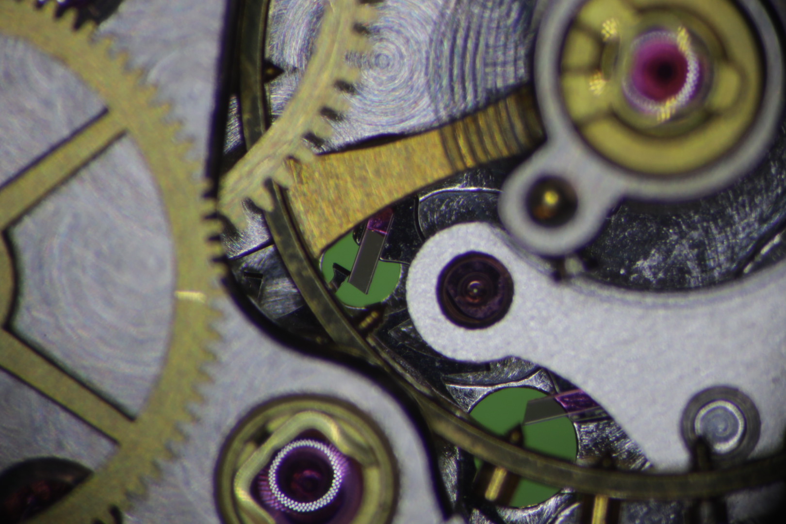

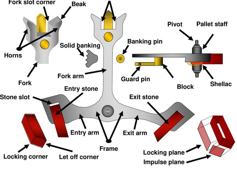

Slijtage ankertap ( pallet fork pivot ) icm hoogtelucht. Check ook nog de lock/slide, drop angle van receiving en outgoing pallets!
Hier wat plaatjes :blush:
Oh ja, de pallet vork pivot (tap) geen olie geven alleen de pallets :wink:

Dit vermoed ik inderdaad zeker omdat lock en alles gecheckt is alleen hij stopt dus exact tussen het anker in wat me doet vermoeden dat er een wiel vast zit omdat spanning er op blijft.
Zal anker nog een keer checken maar hij deed het gewoon prima voor ik het opligend rad installeerde wat me doet vermoeden dat ik de lange as verbogen heb.
Zal straks m’n gemaakte foto’s van het anker nog sturen kan je zien dat naar mijn idee er niet zoveel mis is met de manier hoe anker functioneert.
