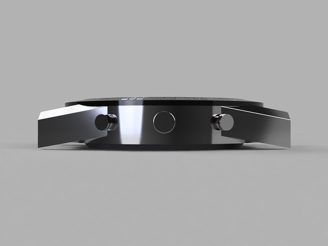

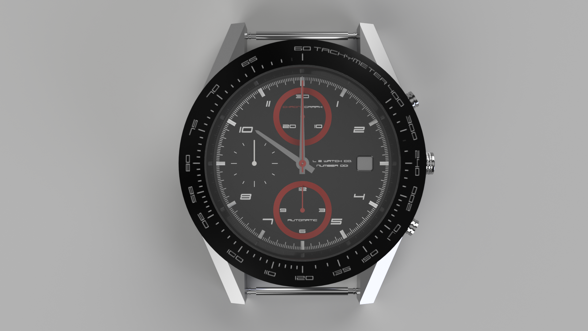

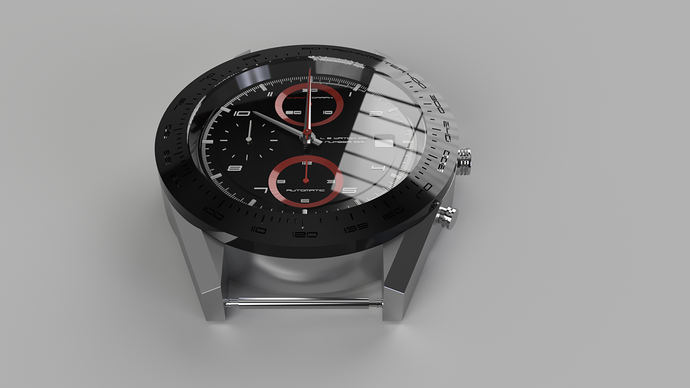

Ik ben de afgelopen twee maanden druk bezig geweest met het uitdenken en uittekenen van mijn eigen ontwerp horloge. En die wil ik graag in dit topic laten zien.

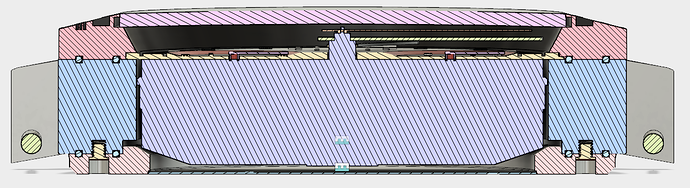

Sterker nog, ik ben gedurende het tekenen steeds meer naar de haalbaarheid van echte productie aan het kijken. En inmiddels heb ik een bedrijf opdracht gegeven om mijn case en bezel in 3D te printen om te kijken hoe het er in het echt uit ziet en of het uurwerk gaat passen, zodat ik eventueel nog veranderingen aan moet brengen.

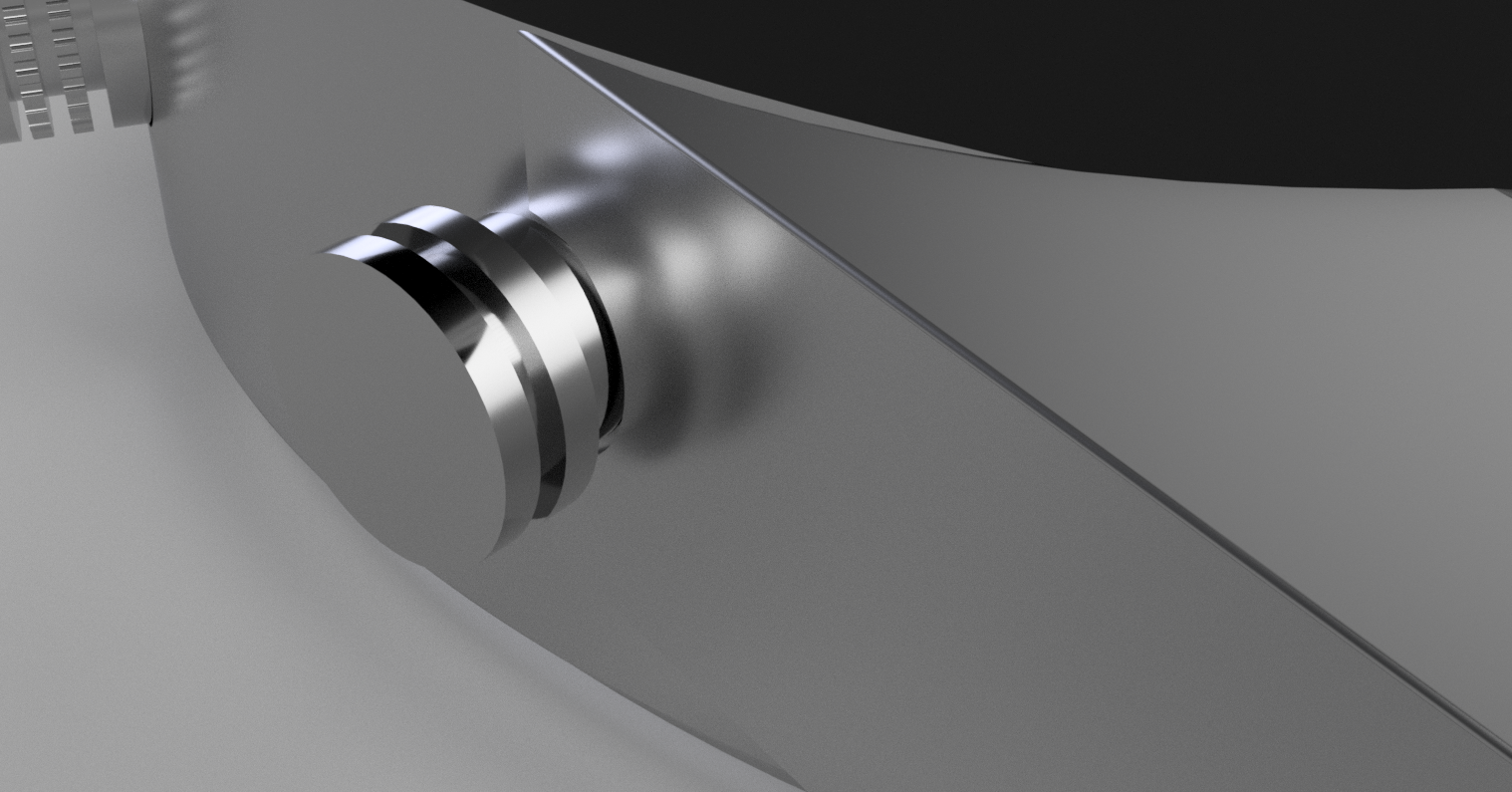

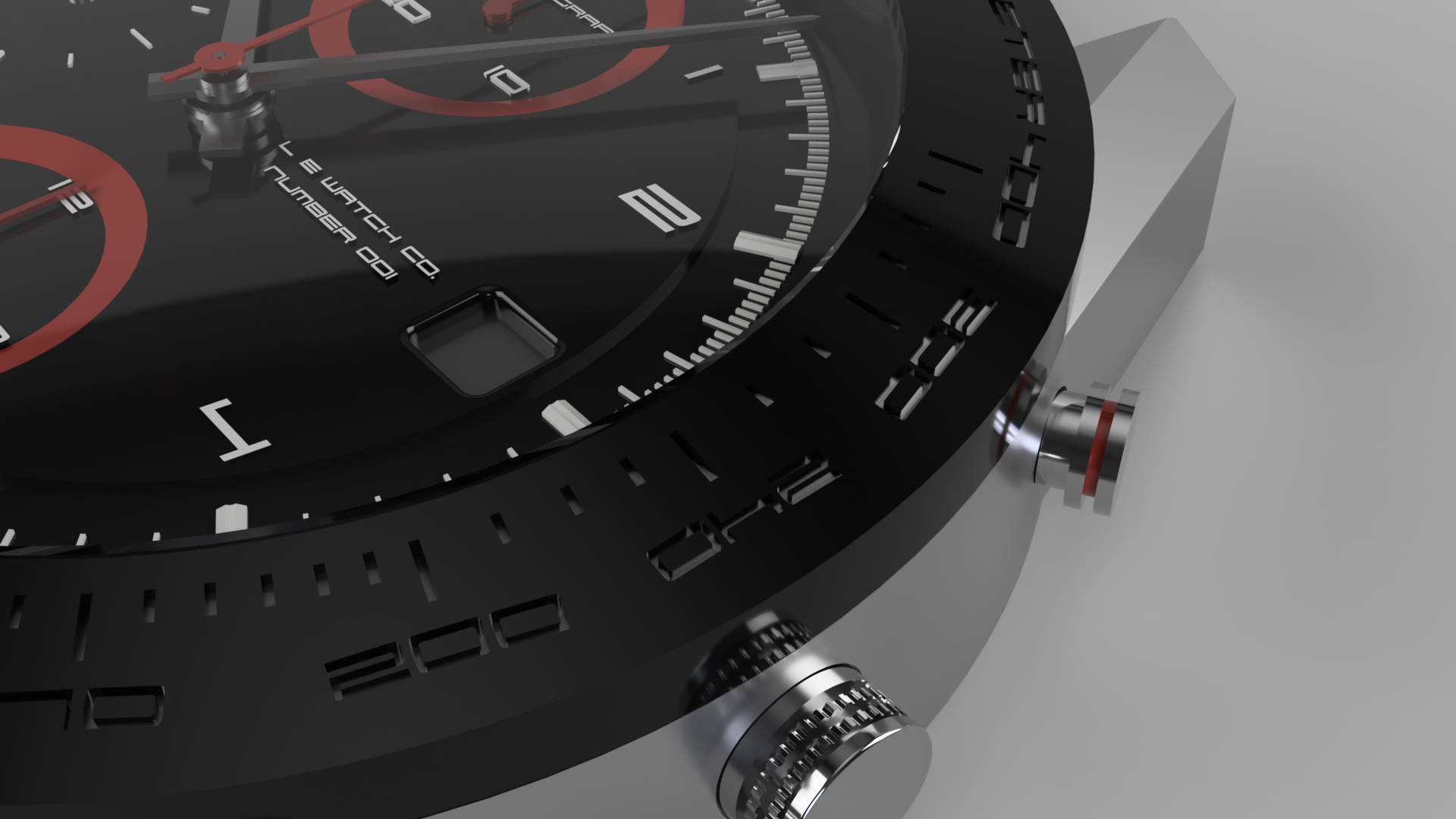

Dat laat ik uiteraard later nog zien wanneer ik die binnen krijg. Mijn ontwerp is zo goed als af, ik ben alleen nog aan het bijschaven wat betreft de kroon en pusher constructies en hoe het glas in de bezel moet komen.
Even een paar zaken op een rijtje:
Case: rond 42 mm
lugs/band: 20 mm
hoogte: 12 mm (wordt waarschijnlijk iets dikker i.v.m. chrystal gasket

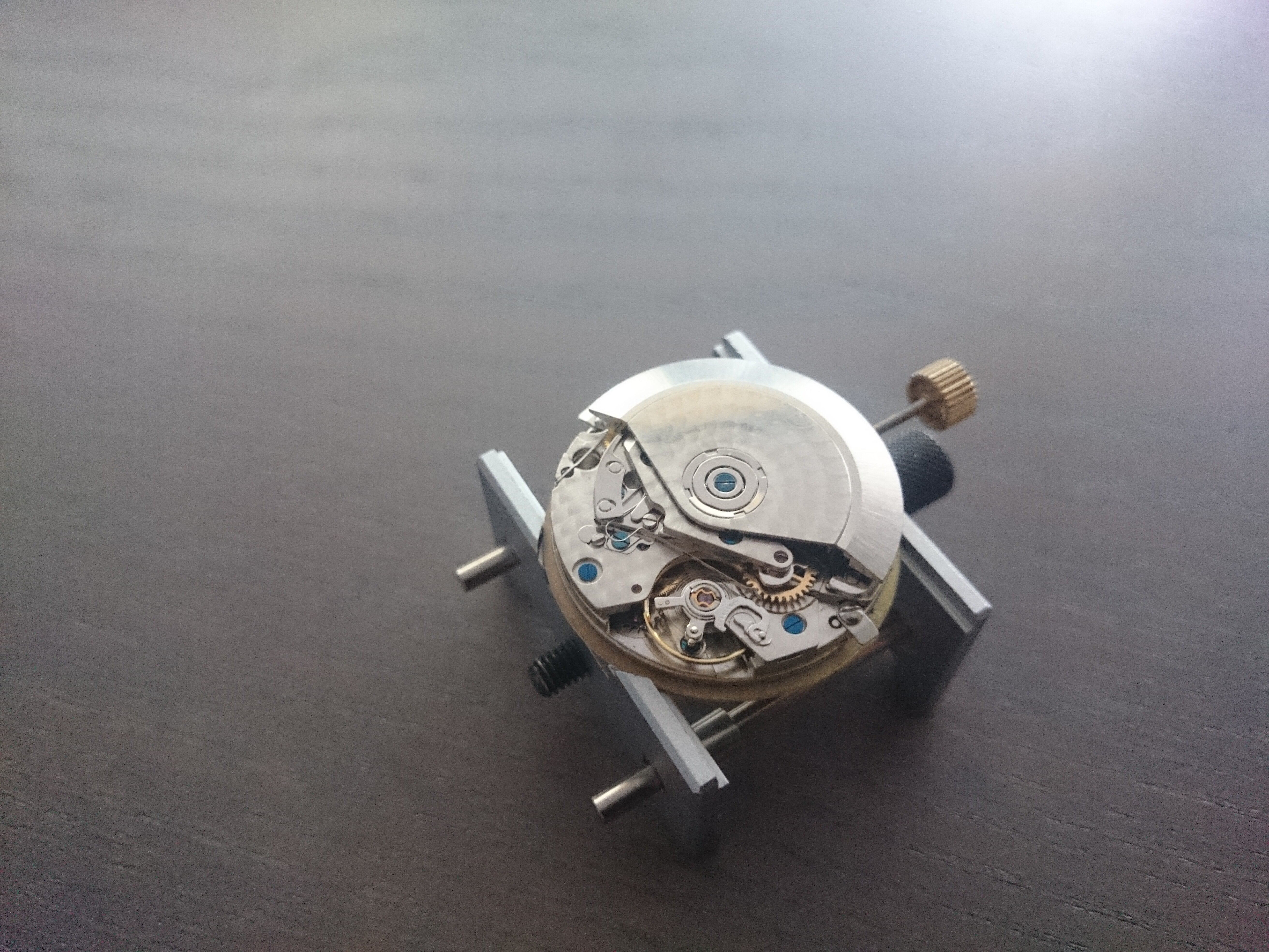

Uurwerk: 7750 ETA / Sellita SW500

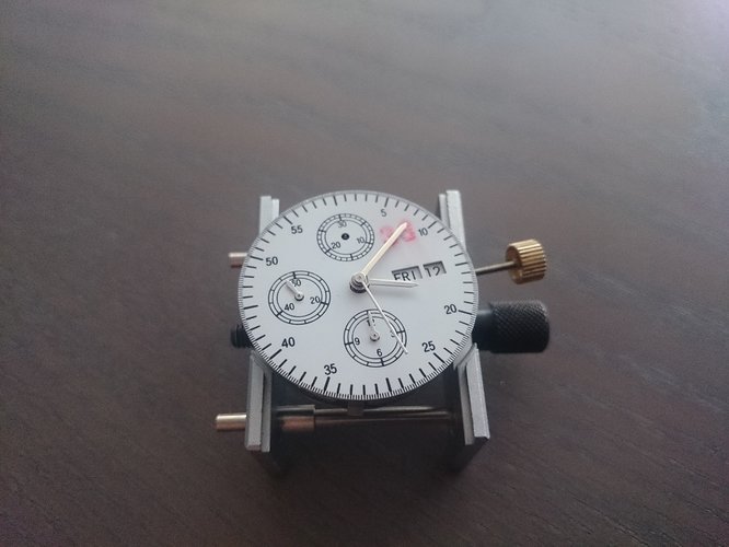

Ik heb om die reden dus een clone ETA 7750 over laten komen uit hongkong. Dat gaat niet het uurwerk worden dat ik ga gebruiken in het eindproduct. Maar ik vond € 600,- aan een origineel uurwerkje uitgeven voor een uitprobeersel iets te ver gaan. Deze namaak was €132,-, en zal dienst doen in de 3D print versie.
Het is uiteraard een lang lopend project en hoe vaak ik een update heb weet ik nog niet, ik kan er immers alleen in de avonduren aan werken.
Ik heb er verder nog helemaal niet over nagedacht qua kosten voor een serie, wat het eindproduct zou moeten gaan kosten en allemaal dat soort dingen, dus waar het schip strand weet ik niet. Het gaat mij momenteel meer om de uitdaging en we gaan gestaag voort.
Nu eerst een paar foto’s/renders dan
Ik ben benieuwd wat jullie van het ontwerp en model vinden.
