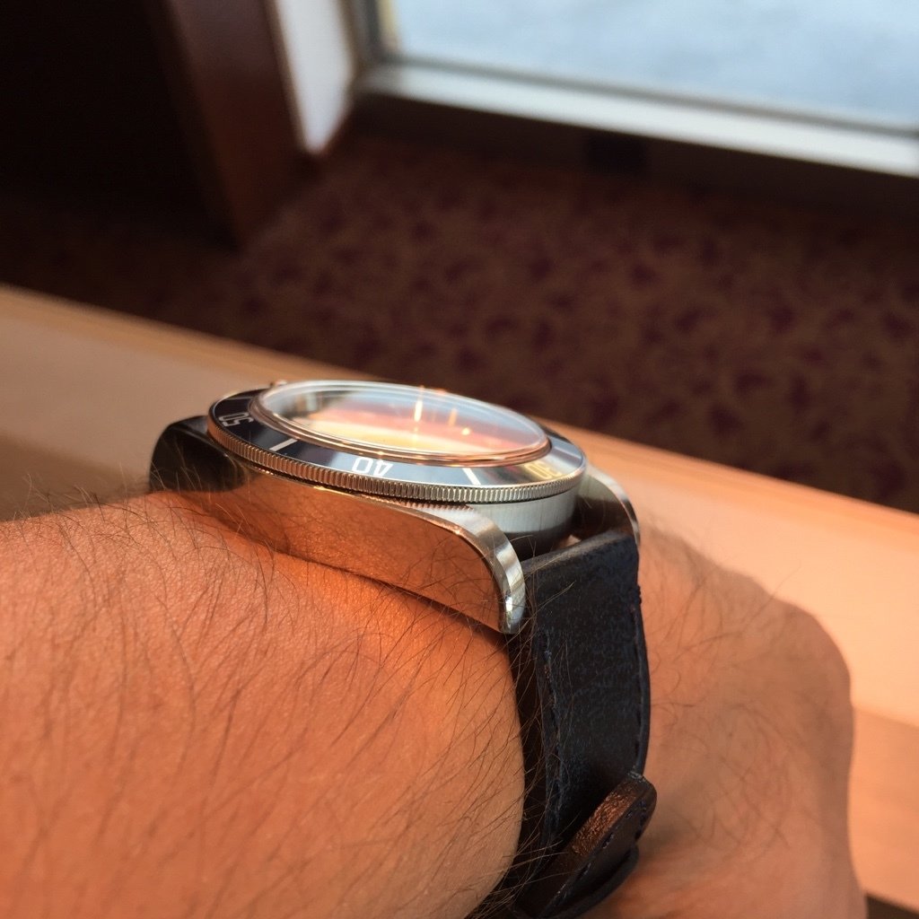

Dat de zijkant een groot verticaal vlak heeft.
Net als de Black Bay kast.
Hier in deze draad gaat het over die kastvorm:
De term wordt in meer constructiomgevingen gebruikt, een dikke plak eigenlijk:

Ik zie wat je bedoeld. Enig verschil is wel dat bij de Tudor de lugs naadloos overgaan in de case waardoor je 1 groot vlak krijgt. Bij mijn ontwerp wordt dat onderbroken door de nogal duidelijke scheiding tussen de case en lugs. Eerlijk gezegd helemaal niet bewust, maar het komt zo wel goed uit als ik die Tudor foto bekijk.

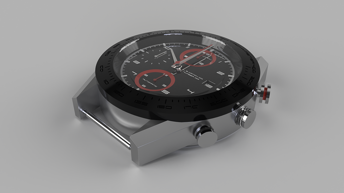

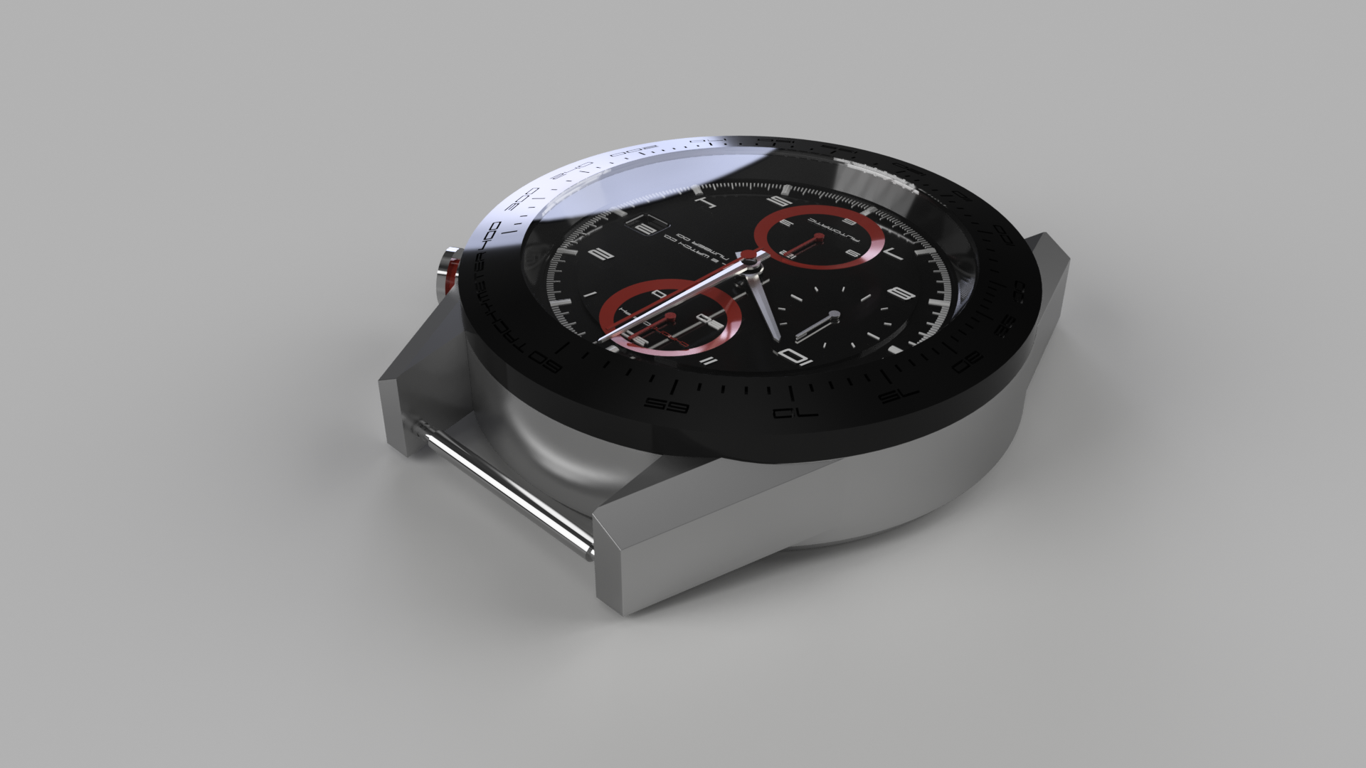

De wijzers weer in zilver satin gemaakt.

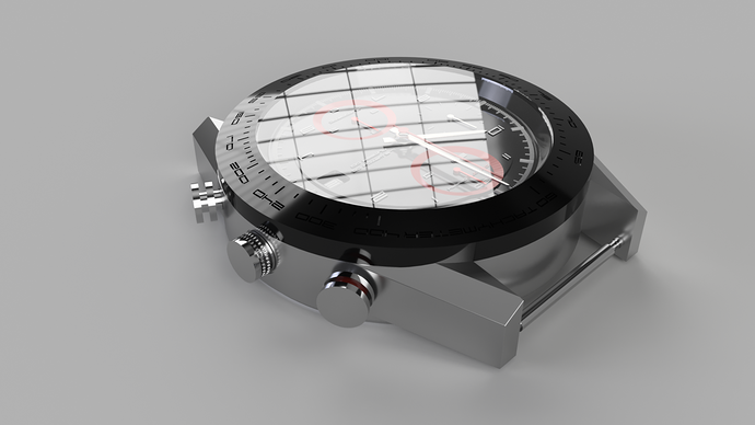

De pushers en kroon wat groter. Ik heb het gevoel dat ik bijna bij mijn definiteve ontwerp ben. Het maakt echt een verschil die grotere drukkers en kroon.
Een paar zaken waar ik aan twijfelde bij de bezel zijn vandaag ook weggegaan, door wat metingen te doen aan mijn Tissot en Oris Aquis. Het ziet er op de computer heel groot uit, in werkelijkheid valt het wel mee.
Computer is nu druk aan het renderen, hier alvast een paar voorproefjes.
PS, ik zie net dat het randje van de kroon niet terug geplaatst is. Dat ga ik nog even doen, maar laat m lekker door renderen.
Mooi man !
Sterk ontwerp. Bezel is top ! Een vleugje Tissot viel mij op.
Eén suggestie : markers tussen de minuten weg laten.
