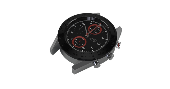

Van mkI heb ik vandaag juist wel de lugs af kunnen maken zoals ik ze wil hebben, en heb mijn logo ontworpen tussen de bedrijven door afgelopen dagen. Daarmee kan ik de mkI qua design finalizen.
Het defintieve ontwerp is daarmee officieel af (ik moet er dus van mezelf nu gewoon vanaf blijven), en ga ik me storten op de productie van de mkI.
Dan kan ik me verder concentreren op het ontwerp van mkII

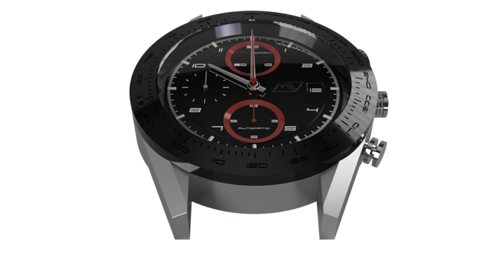

De Renders worden nu gemaakt, zoals bij @Arie_Kabaalstra de machines draaien, doet bij mij de computer dat, en ga ik voor een bak koffie even mijn zinnen verzetten.
Bij terugkomst plaats ik hier de renderingen.

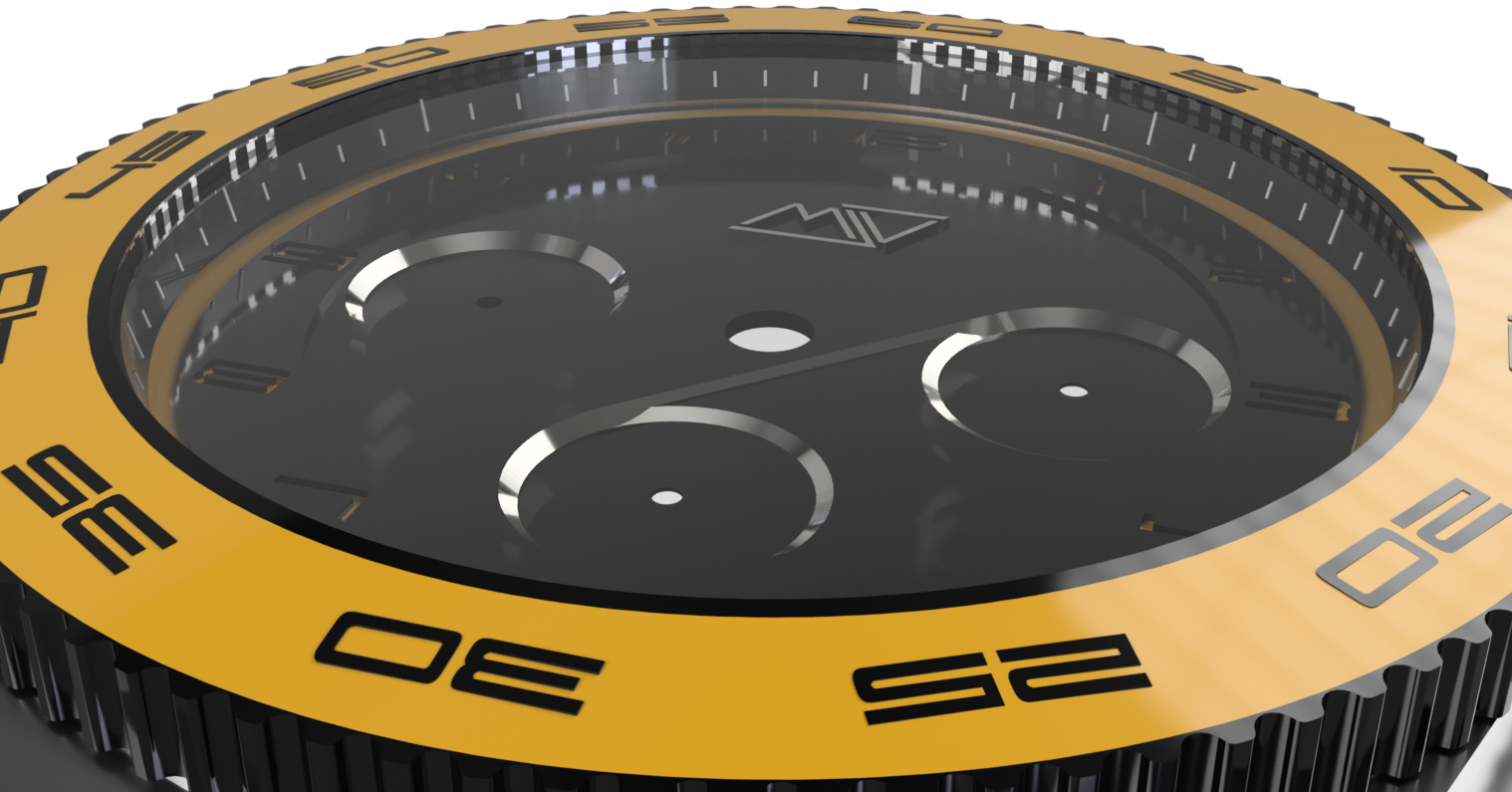

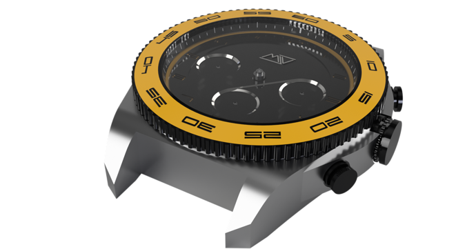

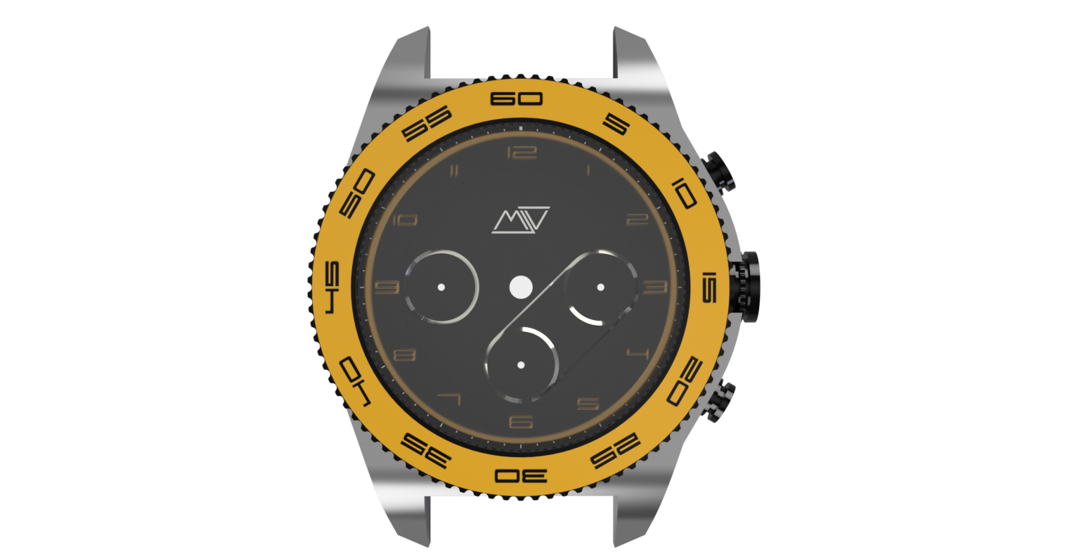

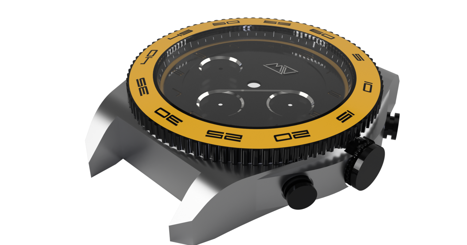

Ik heb even zitten spelen met getallen op de bezel van mk2, maar ik ben er nog niet uit of ik dat ga houden.
Ik heb dit ook geprobeerd met mkI en ben ik uiteindelijk voor de tachymeter op de bezel gegaan.
Ik twijfel nu tussen dit, of gewoon een paar strepen uitgefreest uit de lunette, 30, 60, 120??? en toch gewoon weer een tachymeter, zij het minder gedetailleerd dan op mkI
Trouwensook nog uur en minutenmarkers toegevoegd aan de binnenring van de bezel.
Nou ja, in ieder geval voor de volgers het beeld met de getallen:
Getallen zijn (voor mij) beetje lastig te zien, het is natuurlijk het lettertype, maar ze zouden wat hoger kunnen, de ruimte is er voor.
De cijfers op de dial zijn wrin gefreest eigenlijk, maar ze zouden erop kunnen inderdaad
Ik bedoelde eigenlijk de hoogte /breedte verhouding :wink:
Ja, die verhouding hoort natuurlijk bij het lettertype, alhoewel daar wel wat aan te doen is. Ik zou er eens mee kunnen spelen om te kijken hoe het staat.

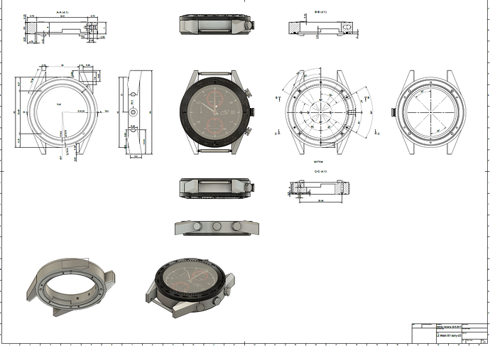

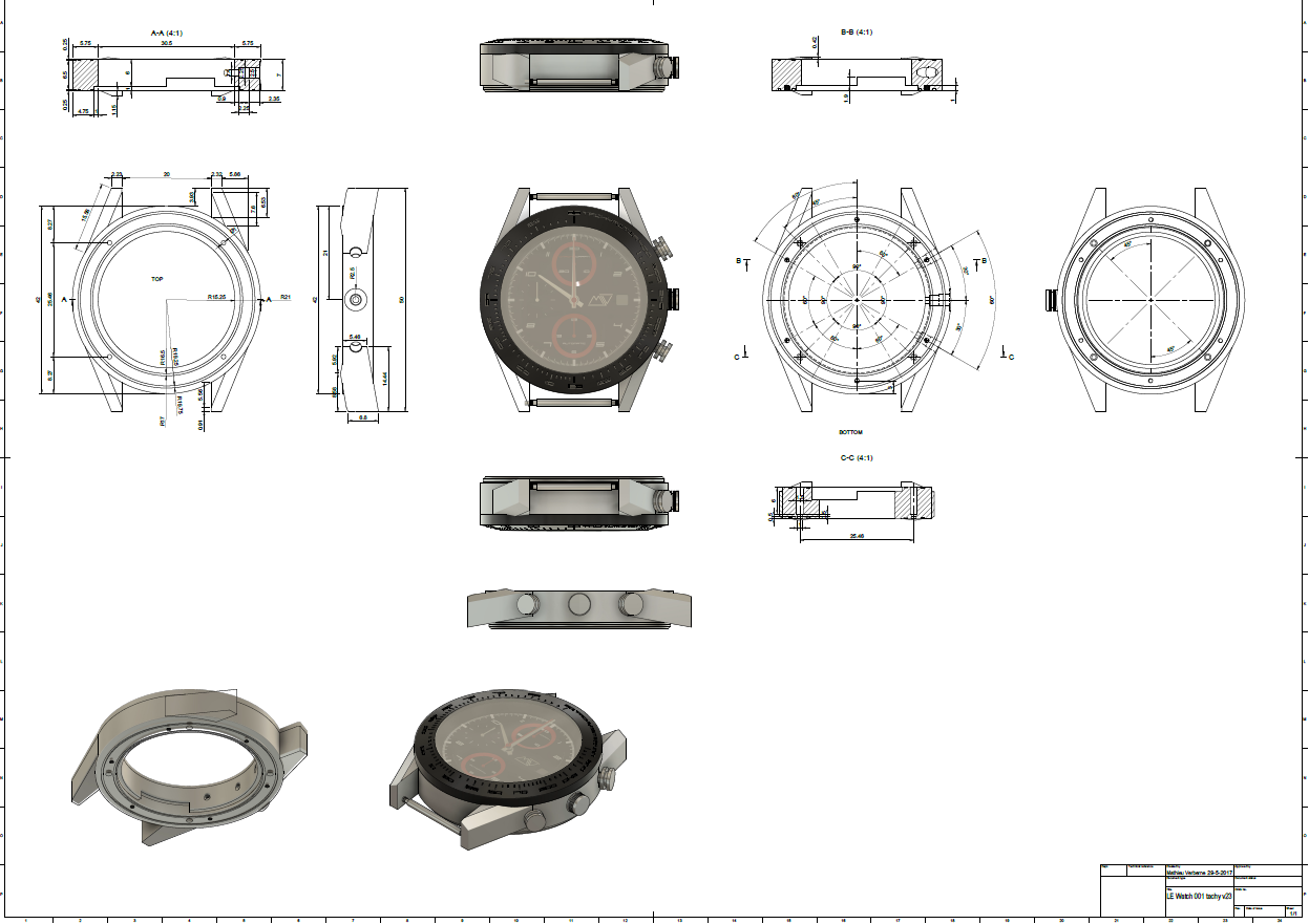

Offertes aan het opvragen hier en daar, technische tekening aan het maken.
Respect! Pak de aanwijzingen mee, doe ermee wat jij wilt (het is jouw ontwerp tenslotte) en ik ben benieuwd naar het vervolg. Klasse.
