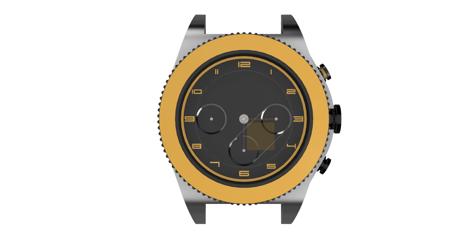

Mooie vondst, Thieuke, die V-snaar!
Mooie elementen heeft die eh, mkII. Patentje op de V snaar aanvragen? :smile: (Vraag me af of dat wel kan eigenlijk).
Heb je lugholes in je 3D print? Ben wel benieuwd hoe een band tussen die lugs valt.
Het is nu geen v-snaar, wekt alleen de suggestie. Het heeft me wel op ideeƫn gebracht. weet alleen niet of iets met bandaandrijving teveel wrijving teweeg brengt met een traag uurwerk als gevolg. Iets om te onderzoeken het zou een leuke gimmick zijn om bijvoorbeeld een secondewijzer ergens willekeurig op de dijk te plaatsen.
Ik ga dat verder uitwerken in klok 3
Het v-snaar idee viel mij ook als eerste op! Leuk bedacht, en past idd super bij de tandwielachtige bezel! Mk2 concept wederom geslaagd als je het mij vraagt :+1:

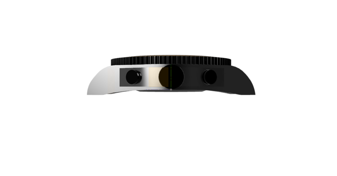

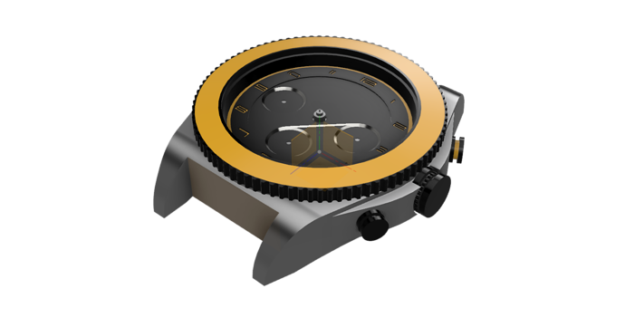

Wat mij opvalt, en dat vind ik gaaf, is dat, waar ik een uitsparing heb die met de kast meeloopt, jij een uitstulping hebt die met de radius van de kast mee loopt… maar heel subtiel…
de scherpe overgang van de kast naar de uitstulping is de grootste uitdaging. boven en onder de crownguards kun je door de rechte vorm van de lugs makkelijk 4-assig frezen, met de kast op zijn kant op de 4de as.
Het oppervlak van de crownguards kun je dan in de ā€œkroon bovenā€ positie frezen, maar dan door een boogje af te lopen met je frees…
je Lugs lijken me overigens erg lang… ga even uit van 5.5 mm als maximale banddikte, dan is 2.75mm van hart lughole naar de kast genoeg, en laten we zeggen 1.5 mm naar de einden van de lug, zodat je holes een milimeter van het eind van je Lugs zitten. 4.25 mm is dan echt genoeg lengte… dat maakt dan dat een 42mm horloge 50.5 lug-to lug is en 47.5 pin-to-pin…

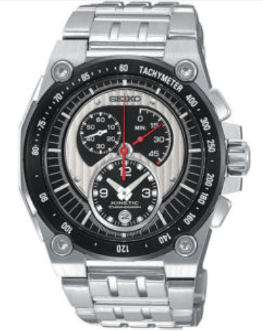

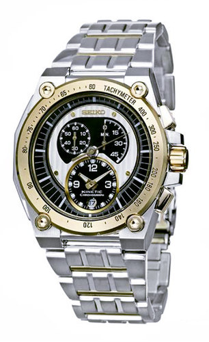

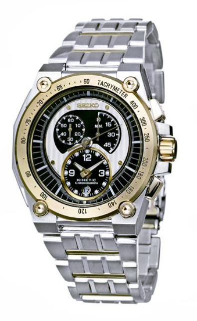

Overigens heb ik 2 Seiko’s gehad, waar ik ook wel dat V-snaar idee in zie, zij het in een andere verhouding:
SNL054P1
SNL053P1
Beide ontwerpen zijn erg mooi! Respect!
@Arie_Kabaalstra: bedankt voor het meedenken. Ik ga morgen eens naar de lugs kijken en de afmetingen op basis van je getallen. Ik ga die als uitgangspunt gebruiken. De schuine kantjes op de voorkant van de lugs maken de lugs iets langer dan nodig, dat is meer een stijl/designdingetje. De precieze maten weet ik even niet uit mijn hoofd. Ik zie zoveel maten op een dag… :slight_smile:

@WilSeiko, die twee horloges die jij laat zien heb ik in arctura white, zelfde caliber kinetic. Ik zie wel gelijkenissen ergens maar mis de daadwerkelijk v-snaar wel een beetje.

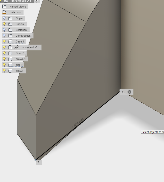

@Arie_Kabaalstra: De lugs zijn nu 7,564 mm lang.
Dar kan dus wel wat af, ik ga eens even puzzelen hoe ik dat een beetje mooi kan maken.

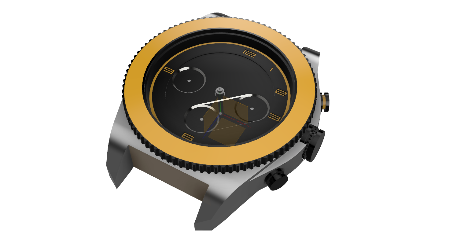

Ik zou wel teleurgesteld zijn dat de bezel niet draait. Het ontwerp impliceert dit namelijk wel en als het vervolgens vast blijkt te zitten dan krijg je zo’n goedkoop gevoel.
Iets aangepast, nog geen 4,5, maar ik vind het anders wat vormgeving betreft niet zo mooi.
Ik heb de lugs 1 goede mm ingekort. Het blijft toch een fors horloge, dus hij kan het wel hebben.
Ik neem het mee in mark III. Daar wil ik een dunner uurwerk voor gebruiken dan die dikke knotsen van ETA met chrono. Dat wordt weer een hele andere tak van sport natuurlijk.

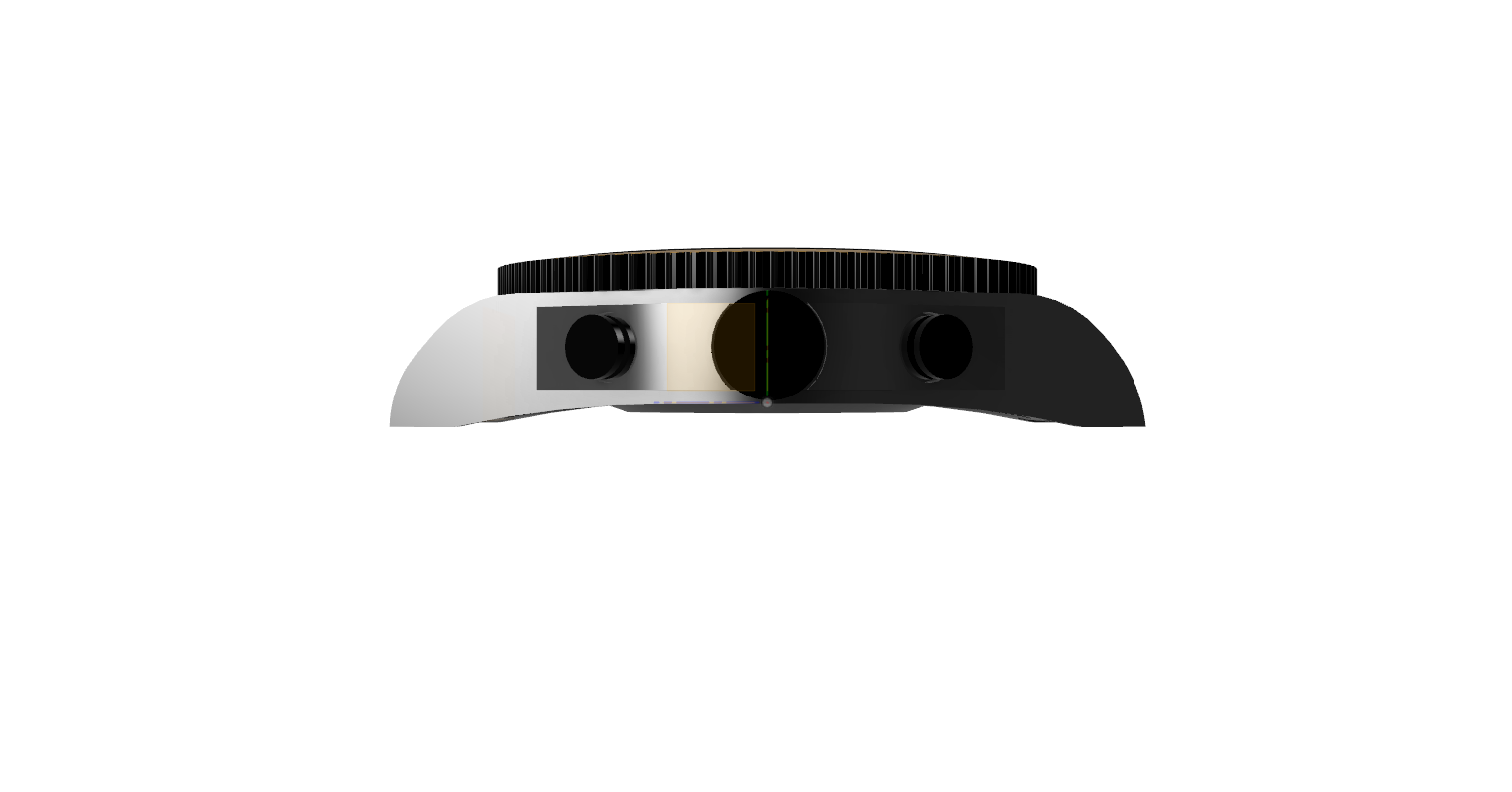

Onder het mom, geen verhaal zonder plaatje:
voila!

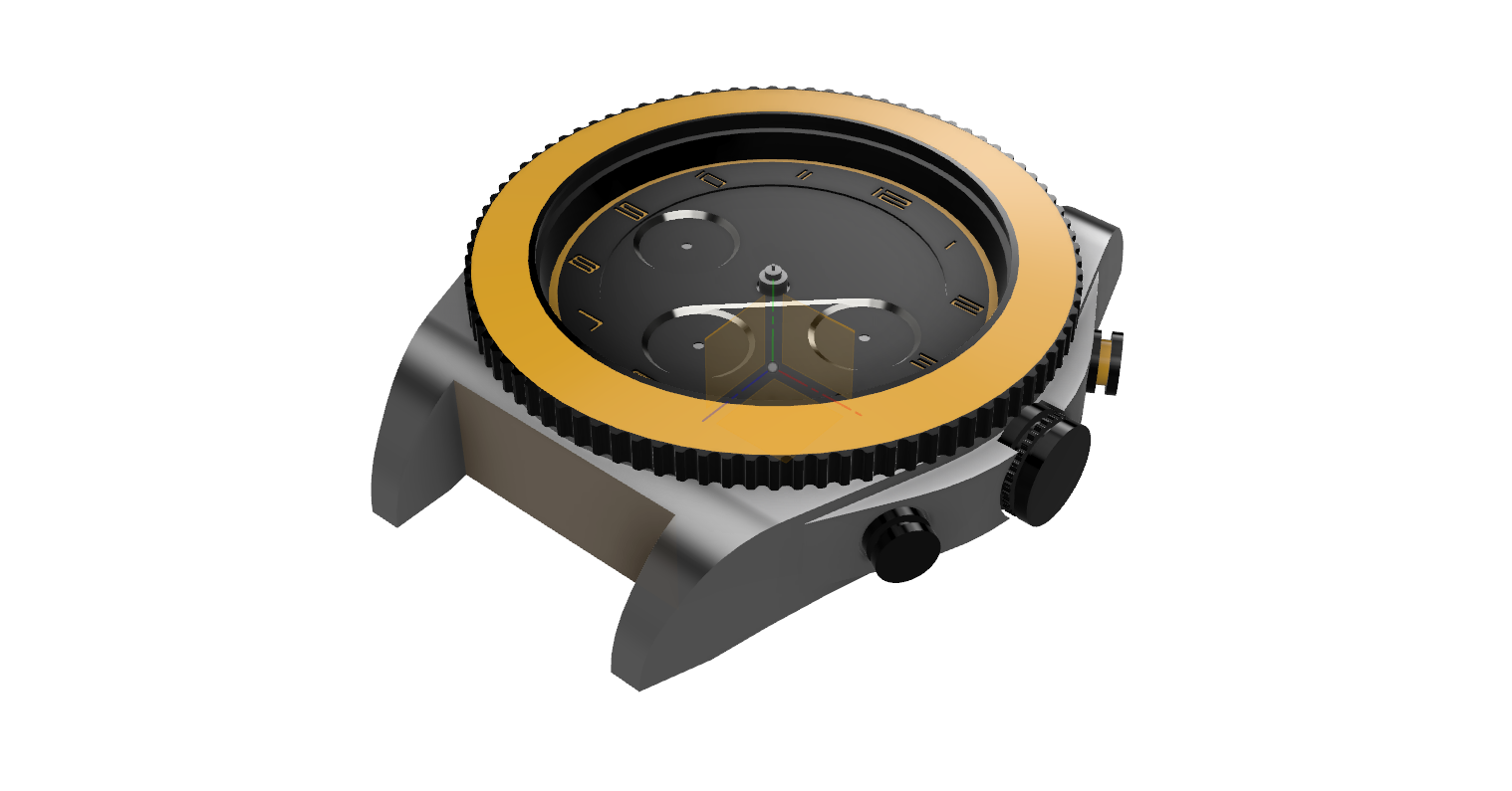

Je kunt ook nog ā€œSpelenā€ met de vorm van de lugs… nu lopen ze uit in een punt… waarschijnlijk omdat dat de ā€œbegrenzingā€ van het stuk rond materiaal is wat je eerst draait voor je gaat frezen…
't zou best kunnen als je die lugs een andere radius geeft, of recht maakt, dat het horloge meer tot zijn recht komt…
Je gaat de bovenzijde toch frezen… dus dat pak je in ƩƩn moeite mee…
