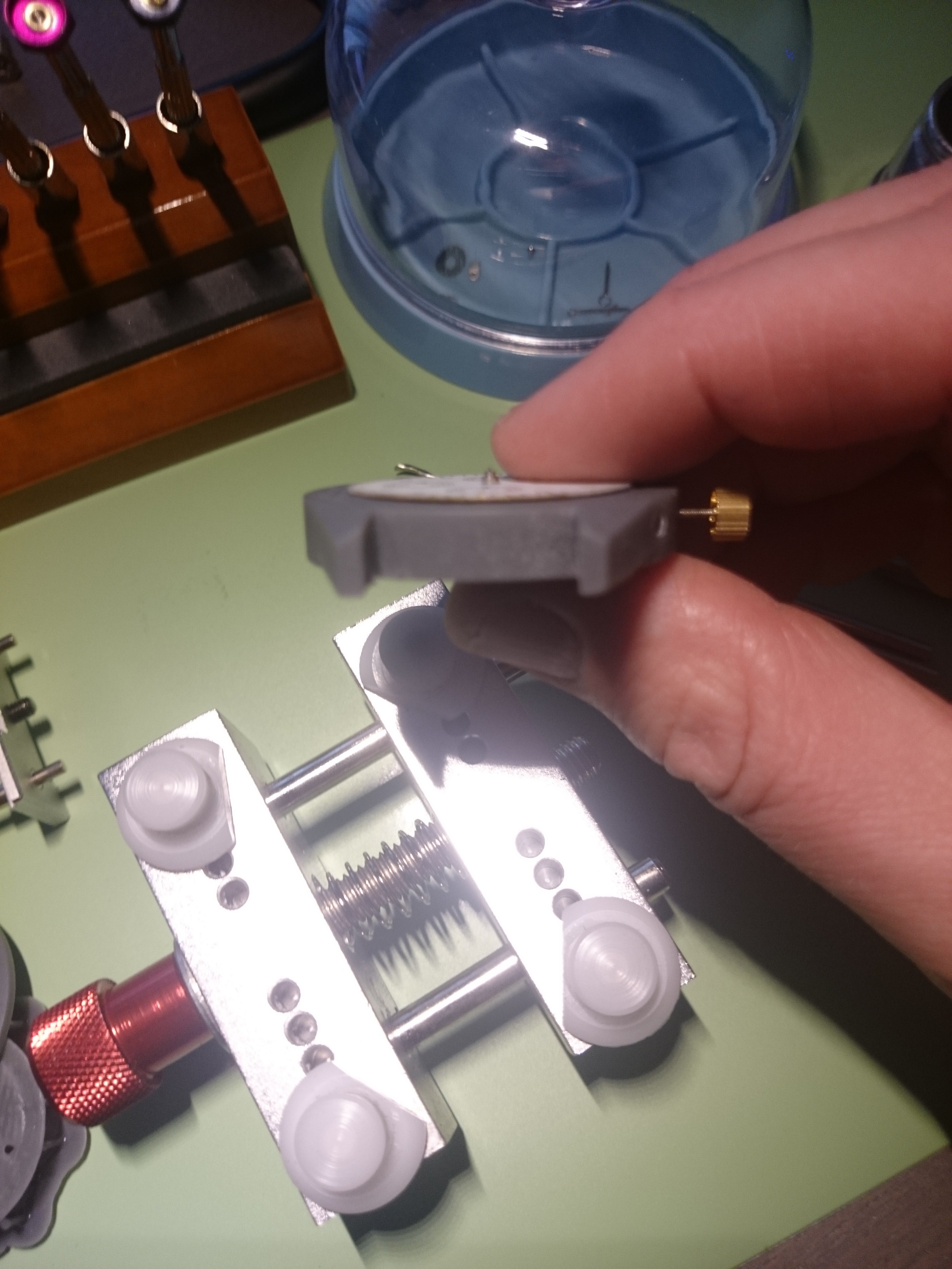

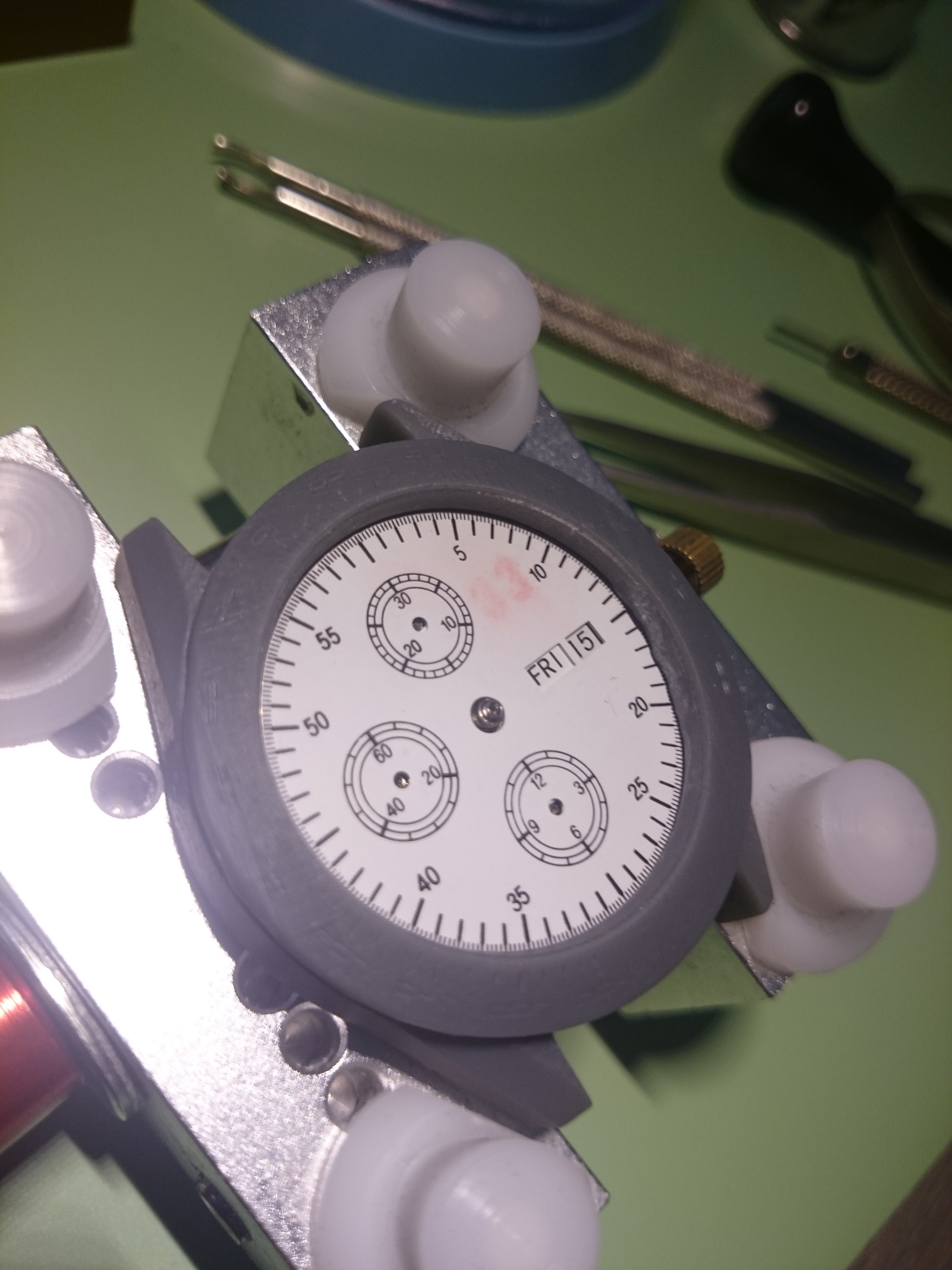

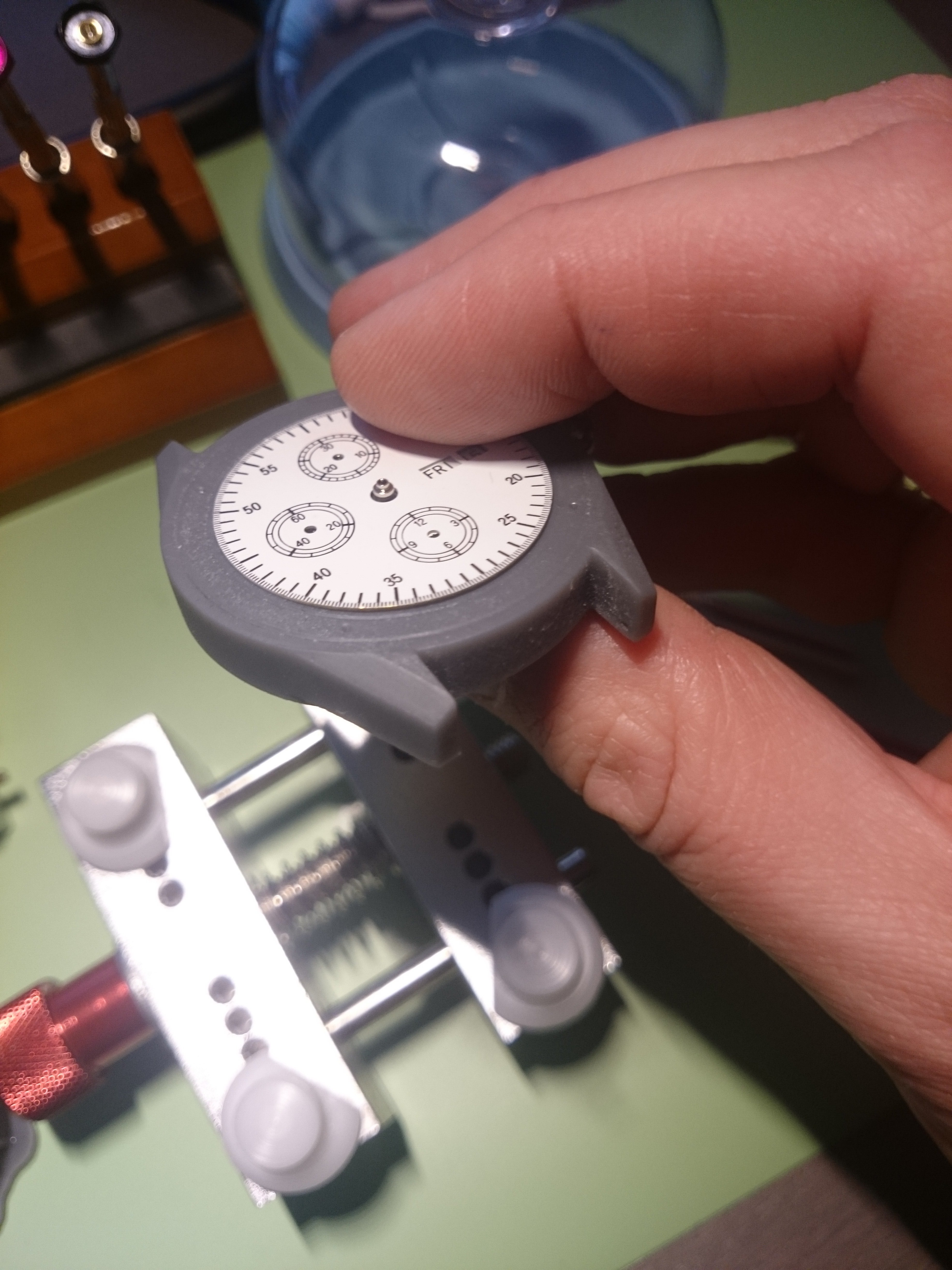

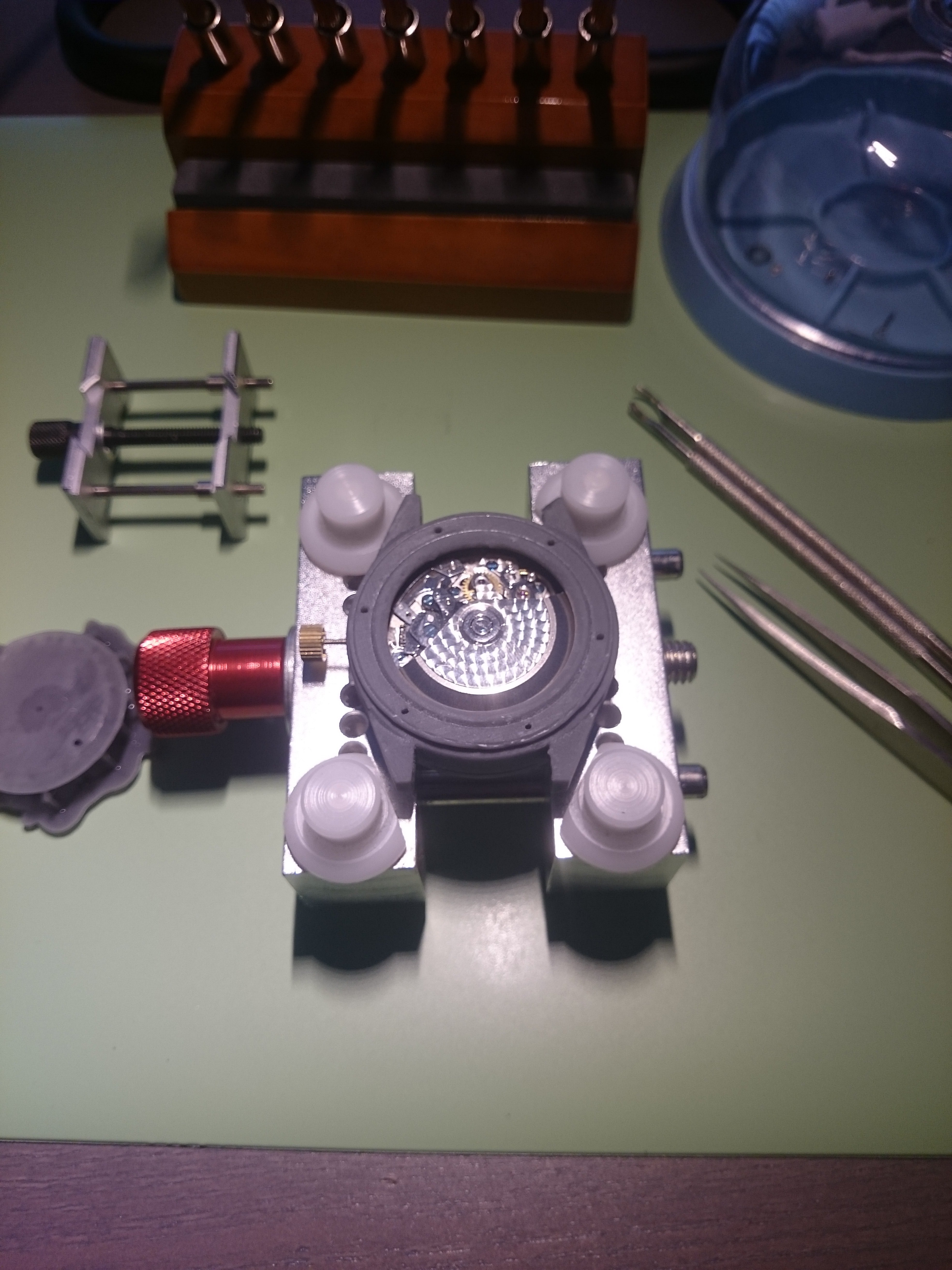

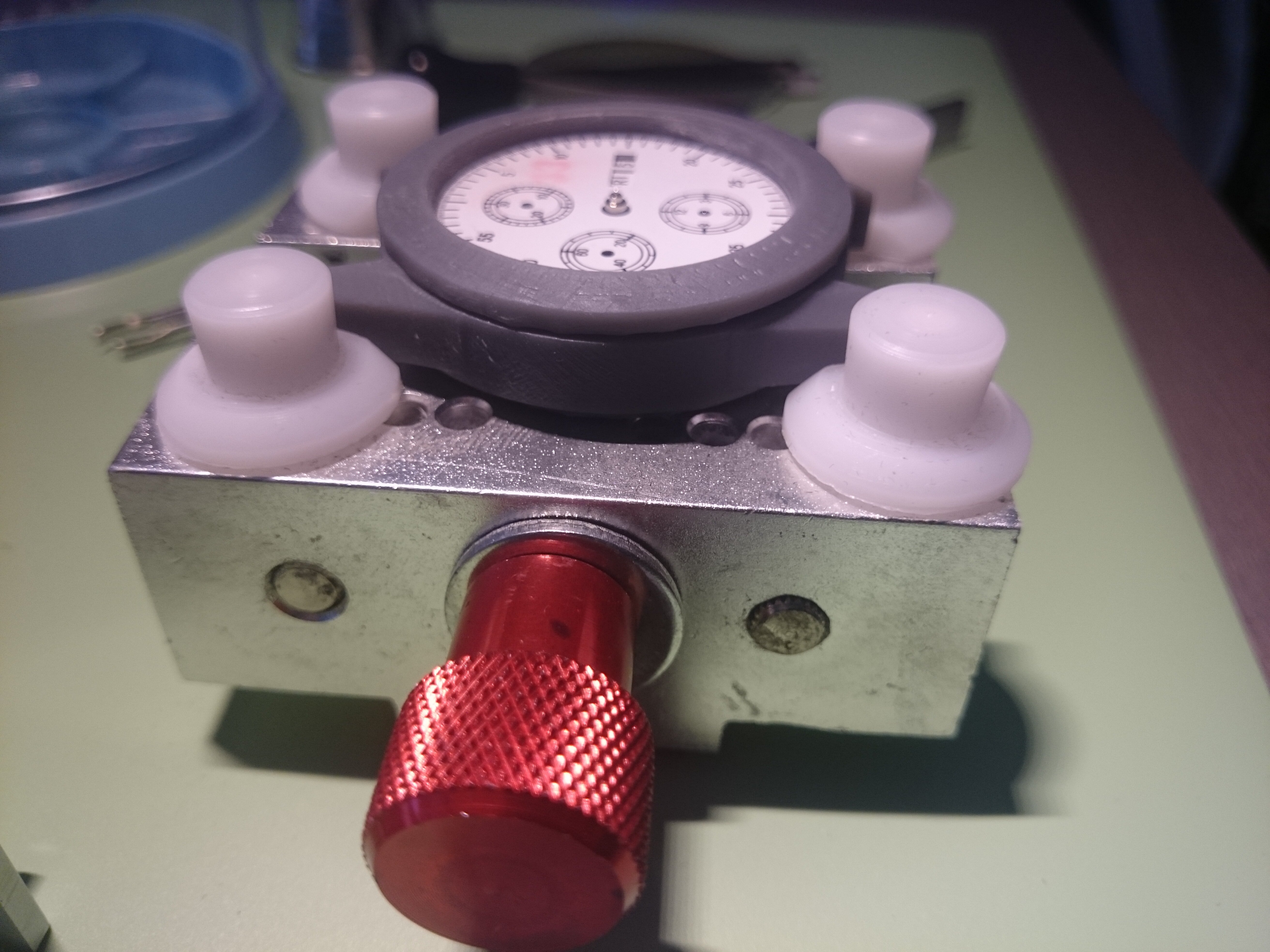

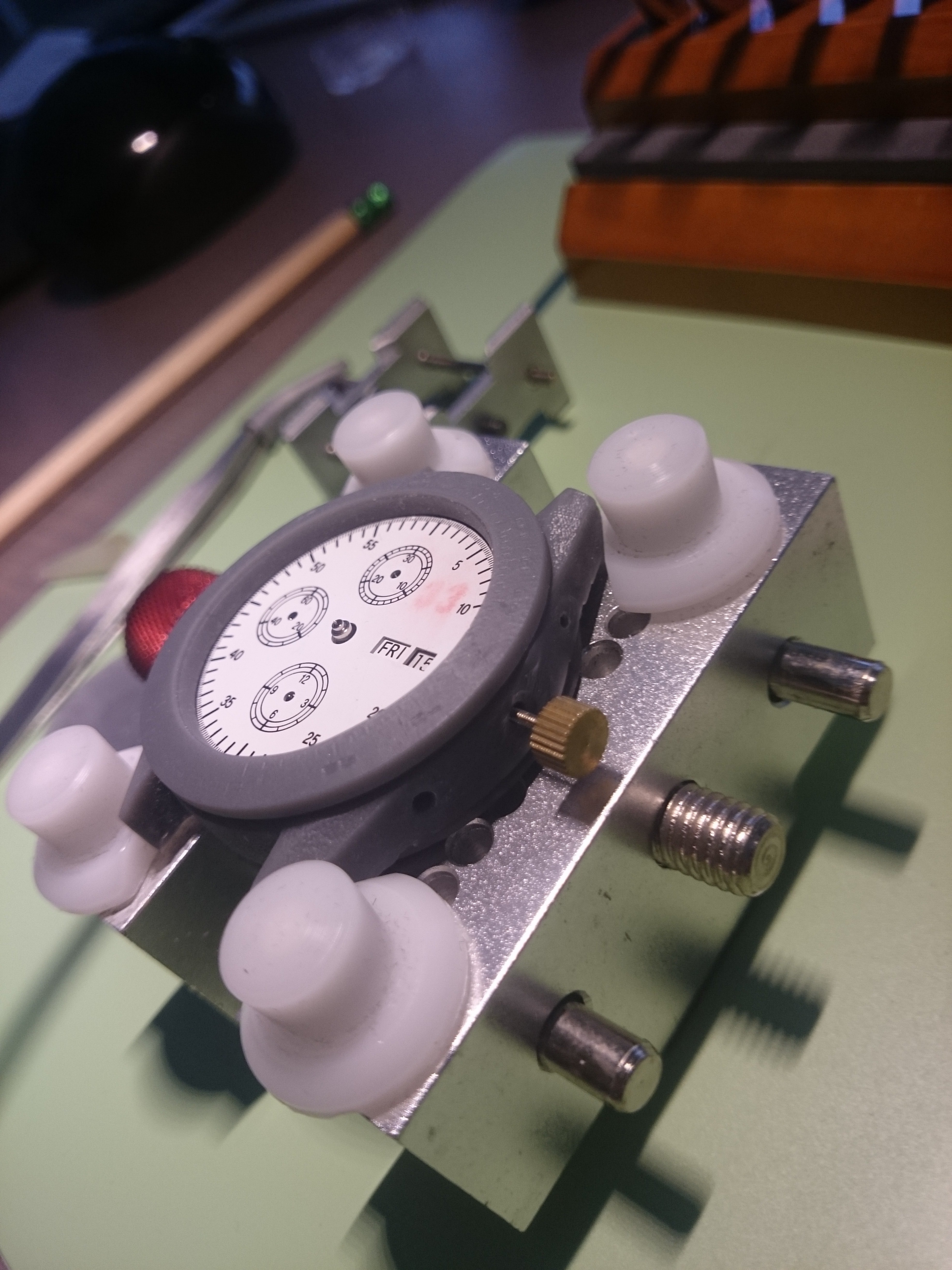

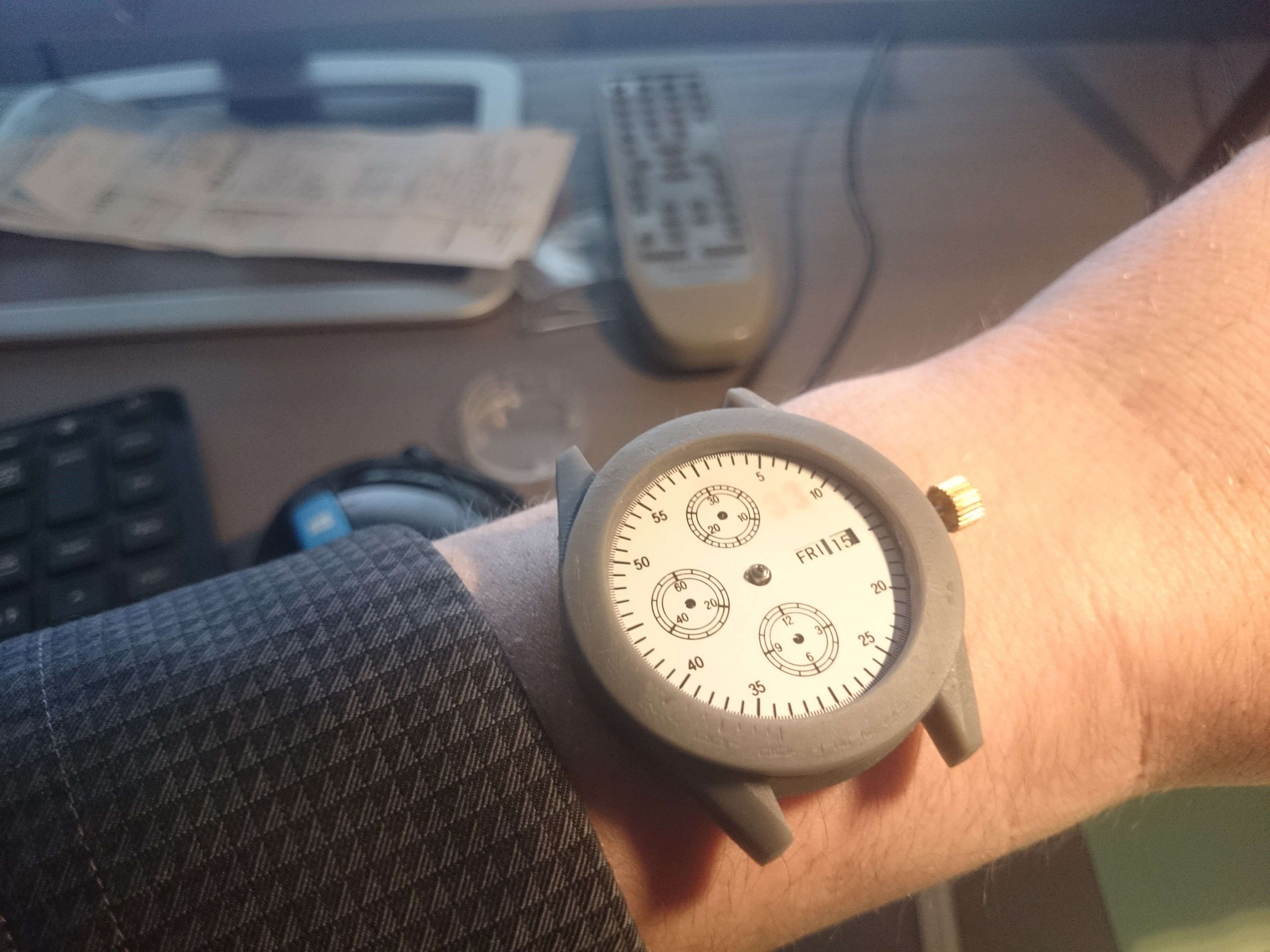

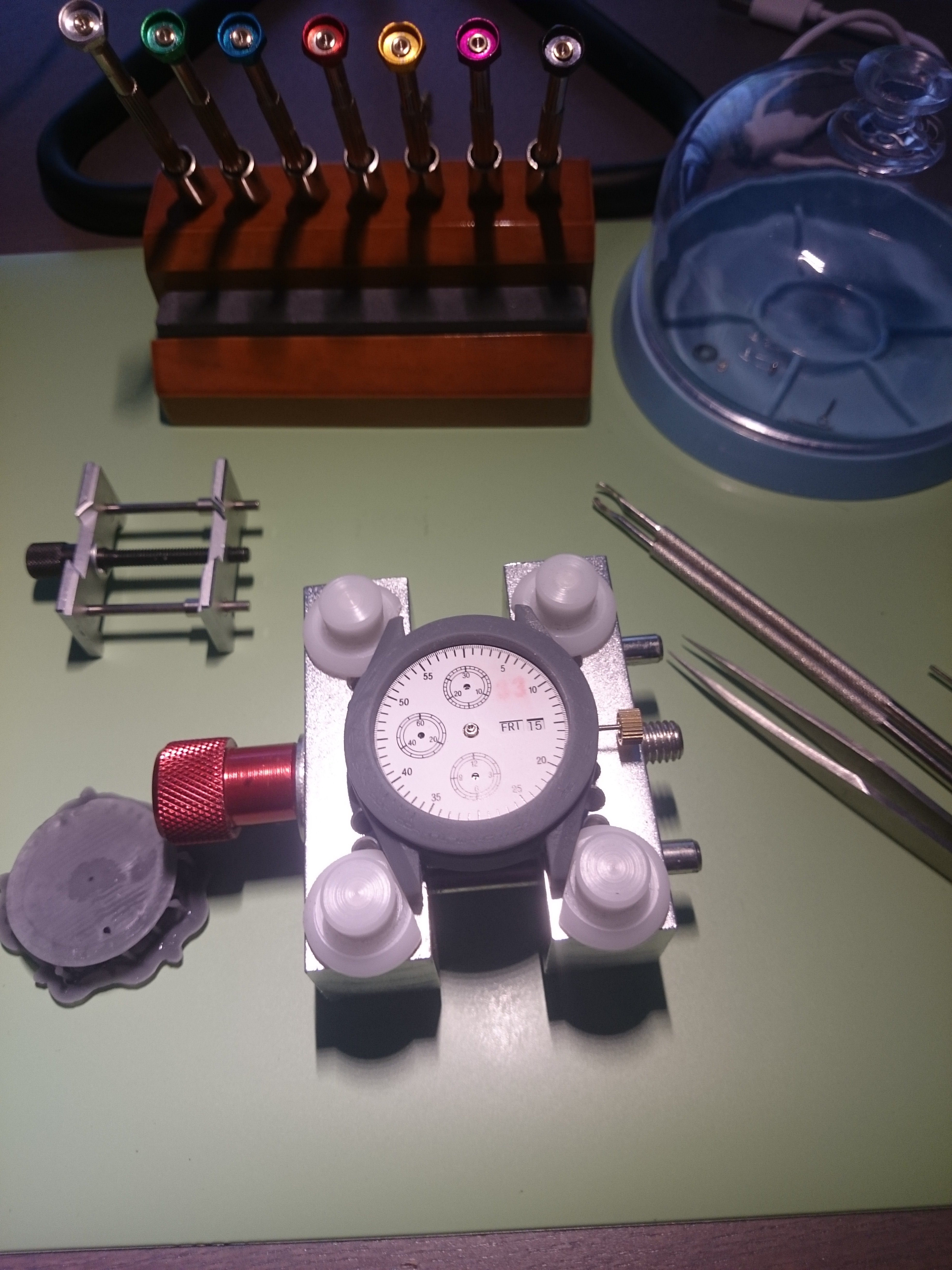

Ik heb de mijne nu binnen.

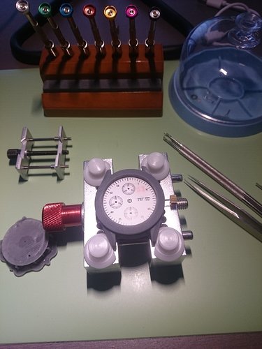

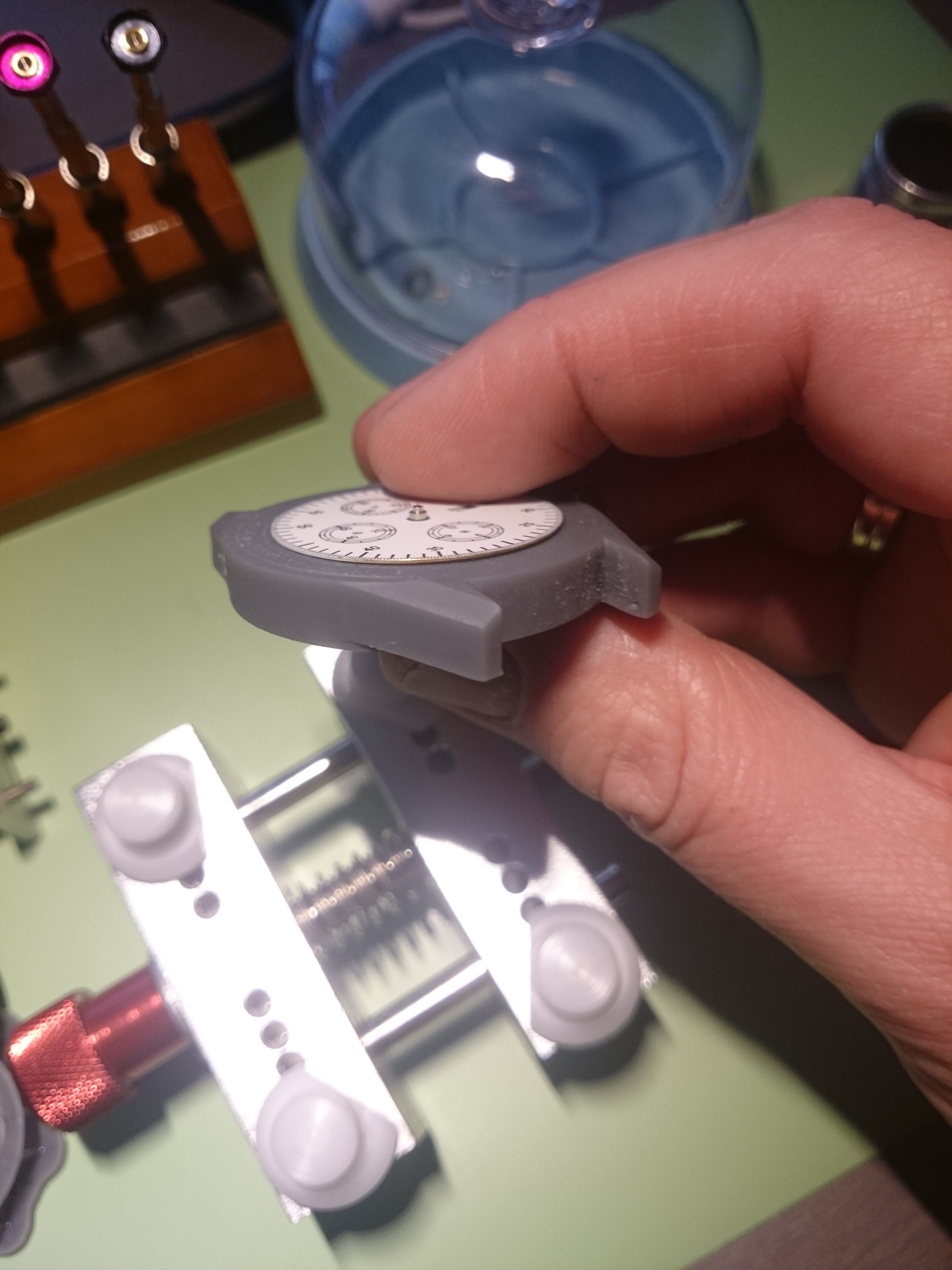

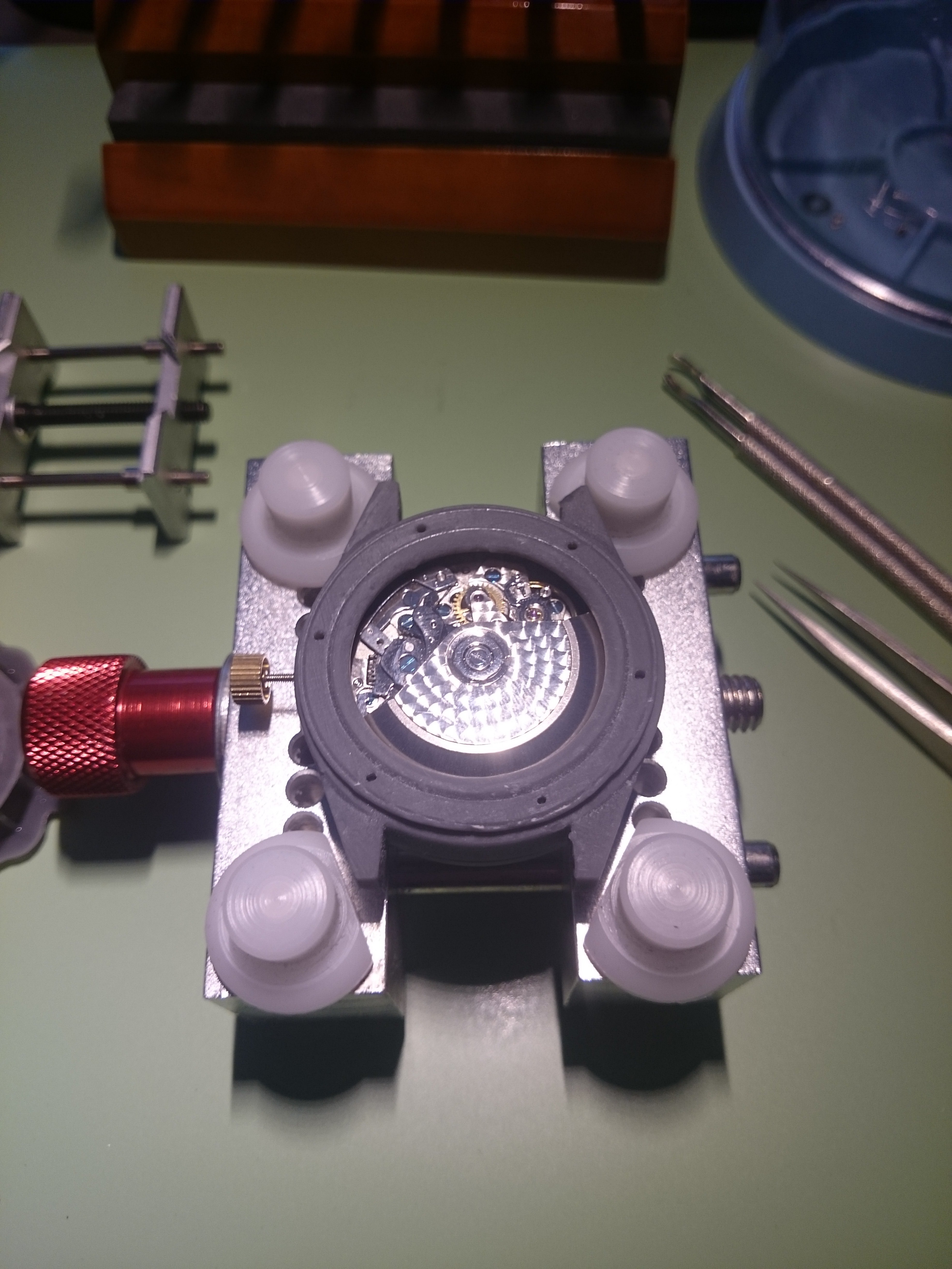

Ronduit teleurstellend. Maar ik heb mezelf te verwijten. Ik probeer iets te printen met veel te hoog detail. Dat gaat met 3D printen in resin gewoon niet. Het moet minimaal aantal mm dik zijn en dergelijke. Ik wist dit van te voren, want het bedrijf had het al aangegeven. Omdat het allemaal onder de € 30,- bleef heb ik gezegd: print maar gewoon, dan heb ik iets in handen waar ik verder mee kan. Dat was even veel belangrijker voor mij dan dat het er mooi uit zag.
De les die ik geleerd heb: niet meer laten printen in Resin. Het bedrijf kan ik het in ieder geval niet verwijten, die heeft me netjes gewaarschuwd.
In stainless steel kunnen ze dus vele malen nauwkeuriger en kleiner gedetailleerd werken dan in kunststof.

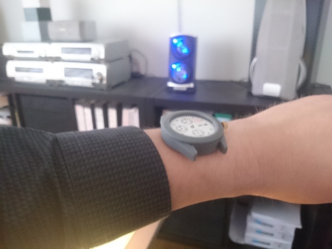

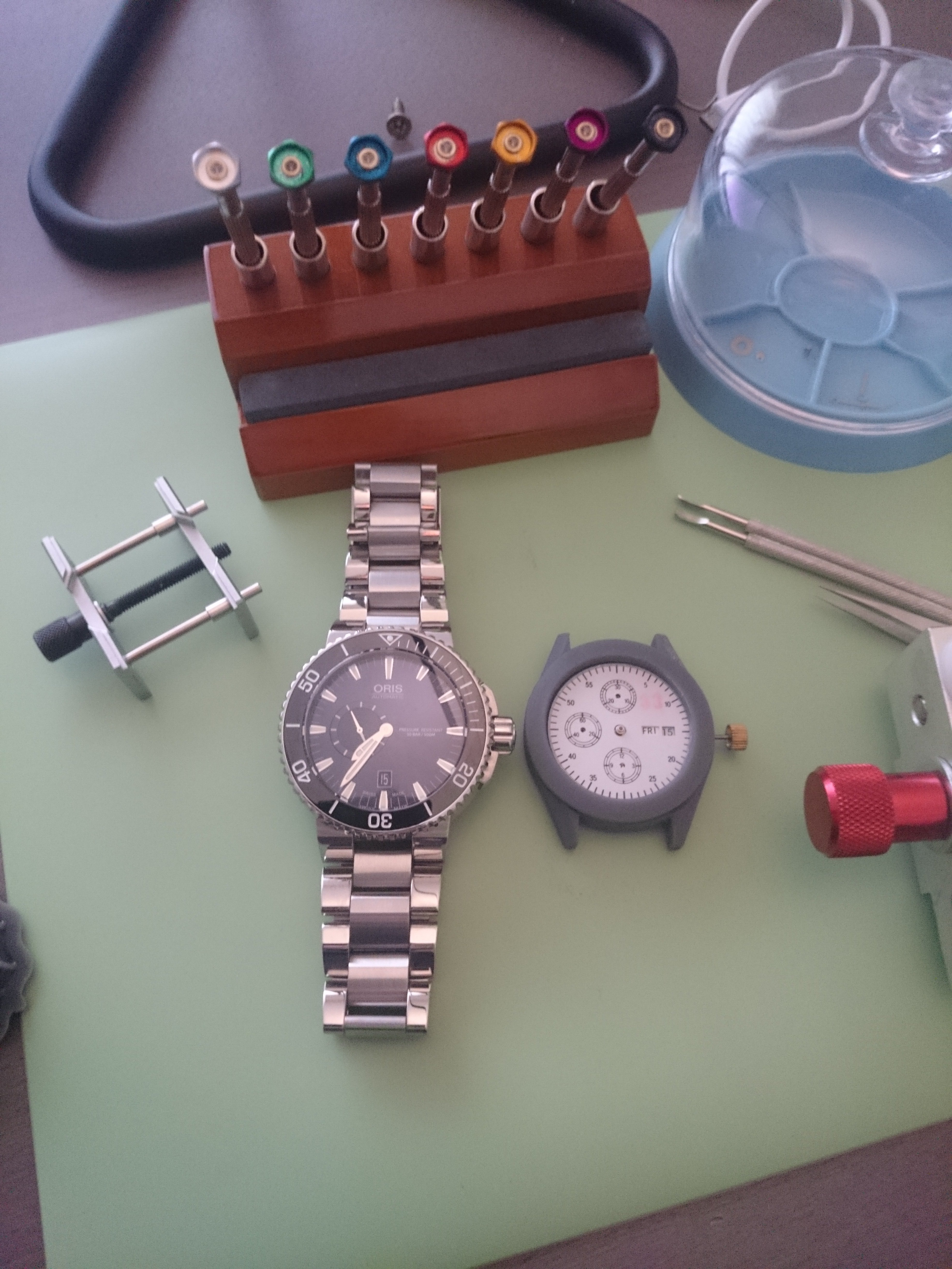

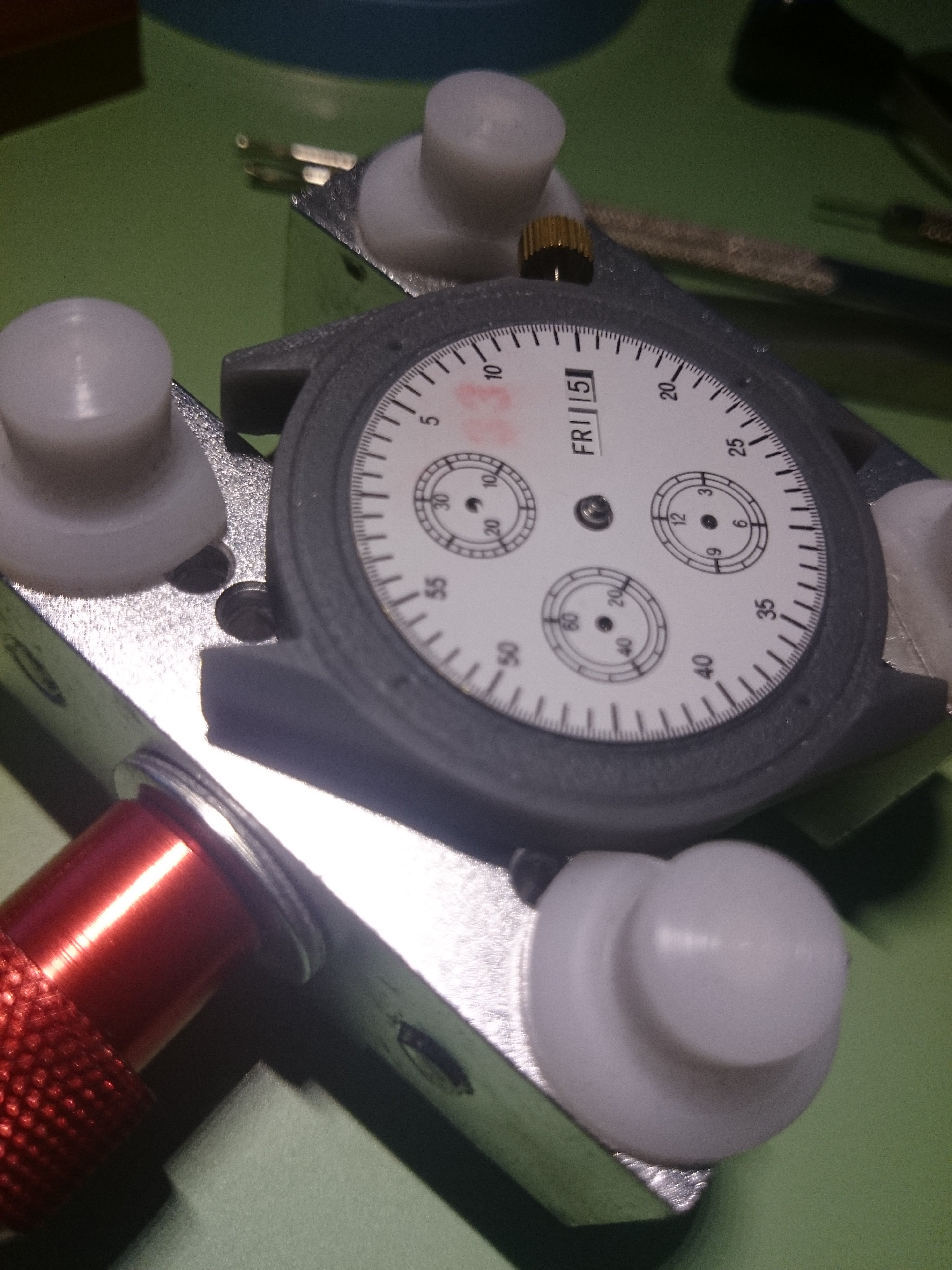

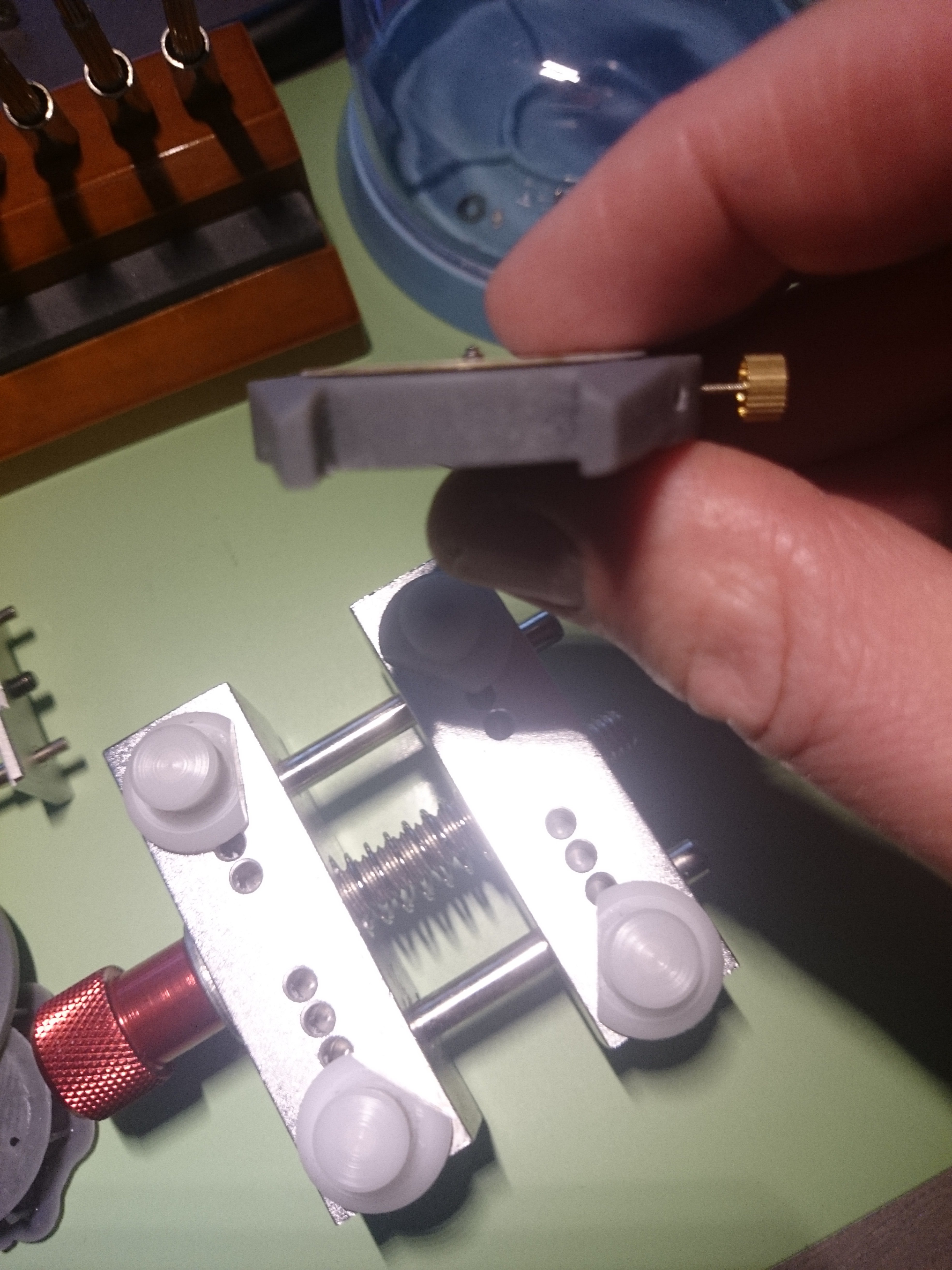

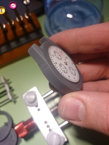

Goed, de foto’s dan, want vindt het toch wel gaaf dat het dus wel allemaal past en klopt :slight_smile:
Ik gooi ze er maar gewoon allemaal op:

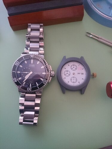

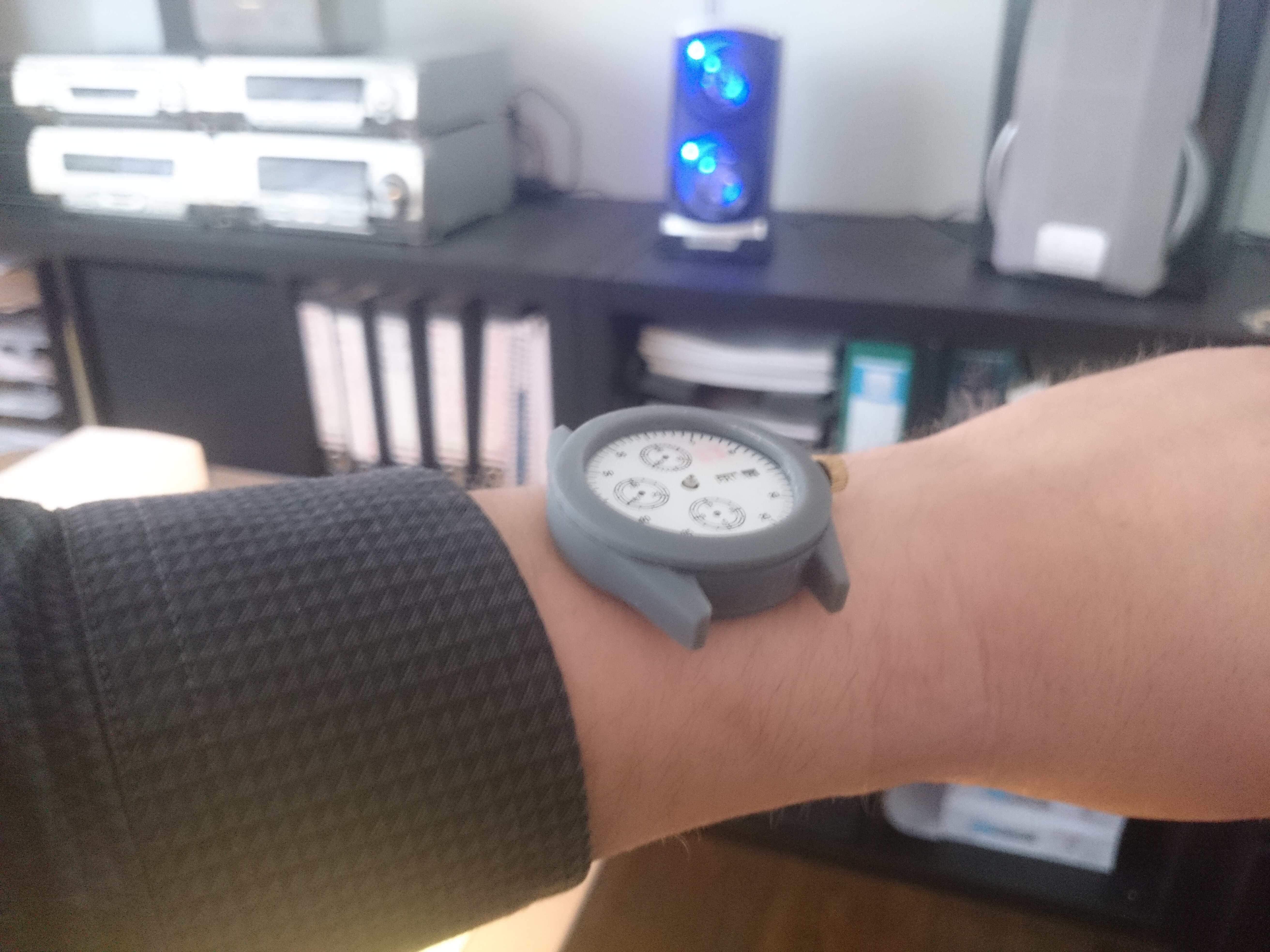

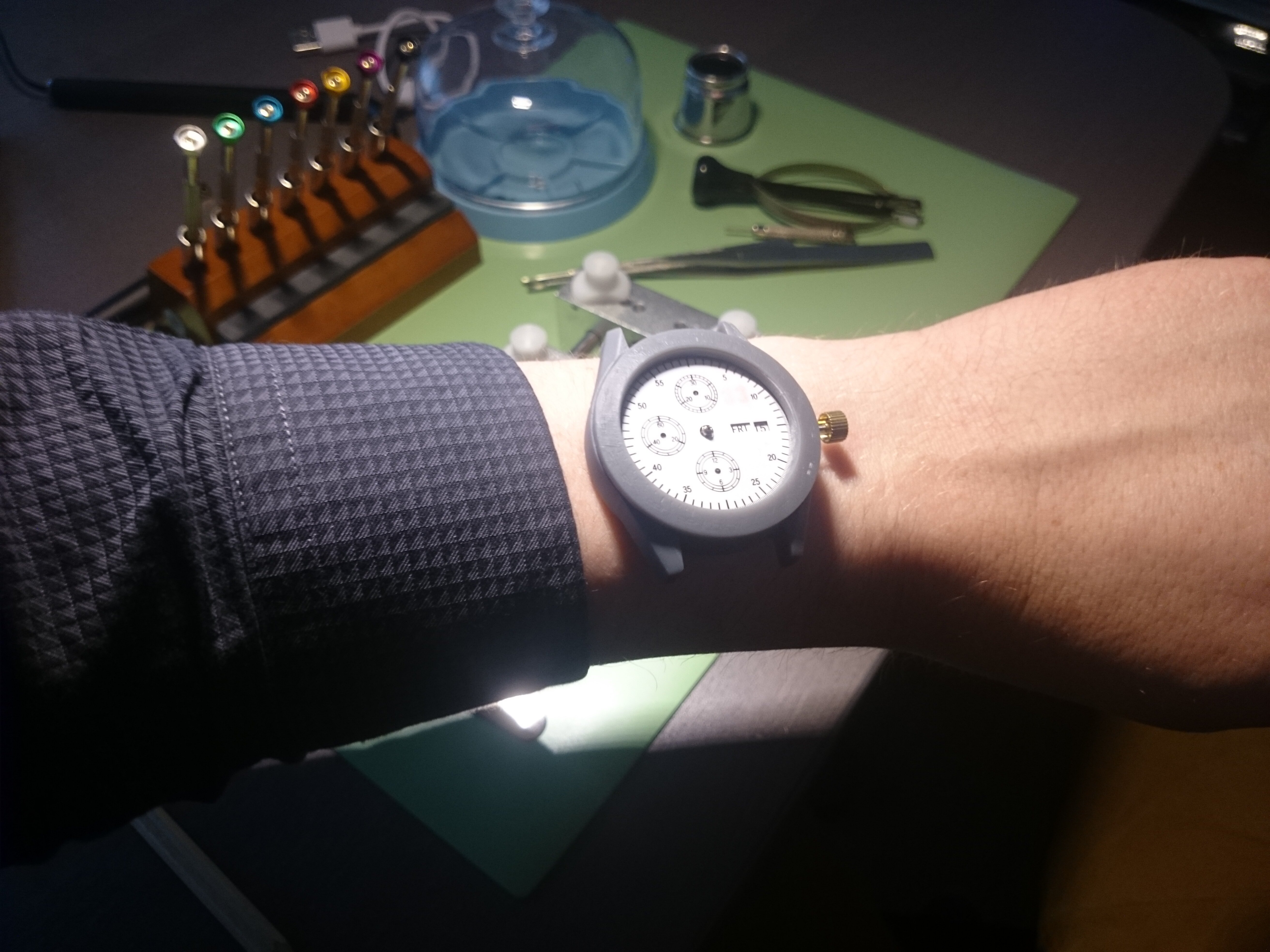

Vergelijking, let op, Oris is 46 mm!
Ziet er goed uit hoor!
Ik vind het er ook netjes uitzien. Voor een indruk volstaat dit prima.
Mbt het ontwerp: wellicht zou je de lugs iets meer gebogen kunnen maken, en de achterkant minder hoog cq. de onderkant van de lugs wat lager laten vallen? Nu ligt het ontwerp echt óp je pols.
Details vallen inderdaad tegen, verder geeft het wel een goede indruk van de afmetingen.

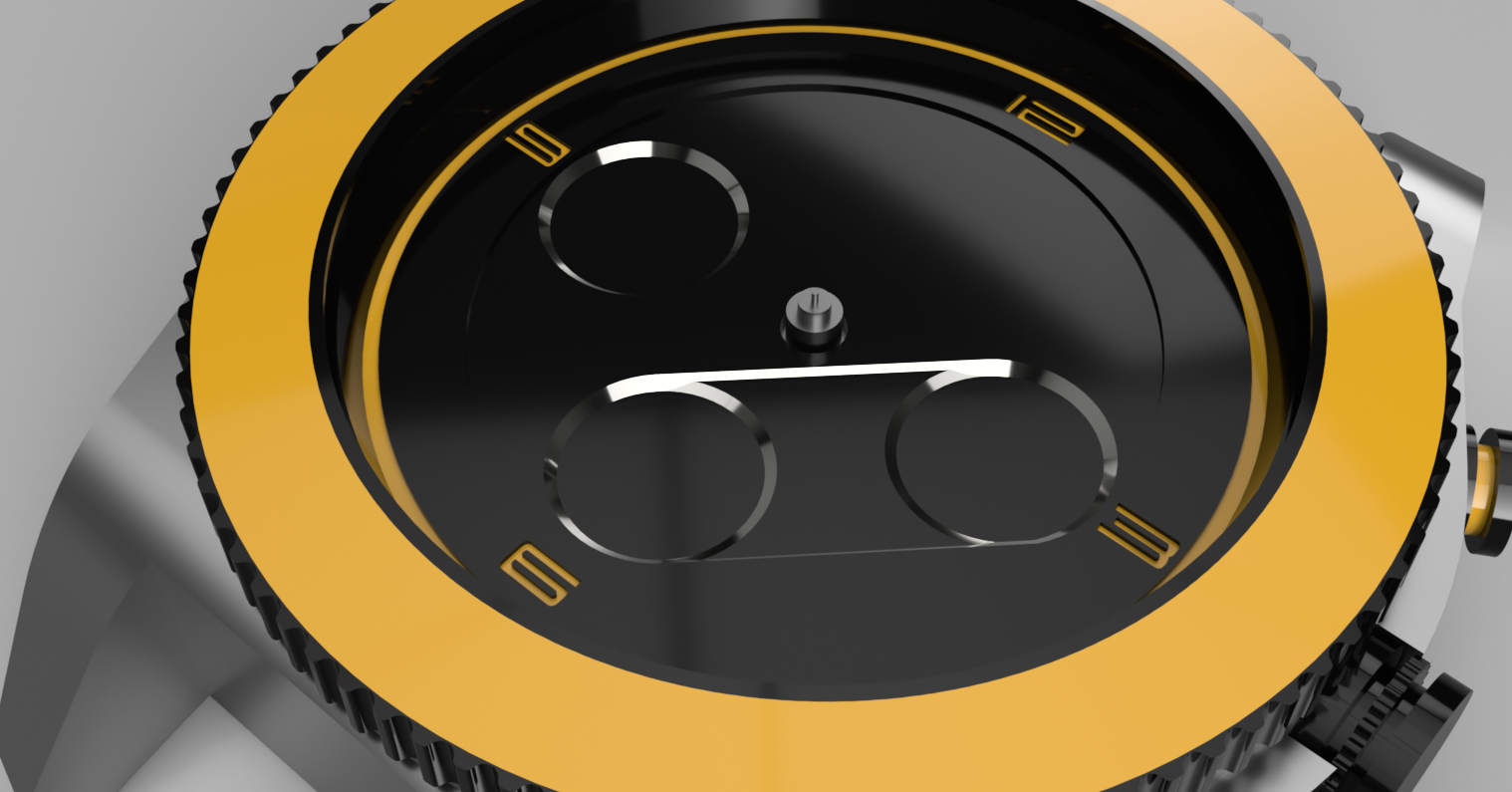

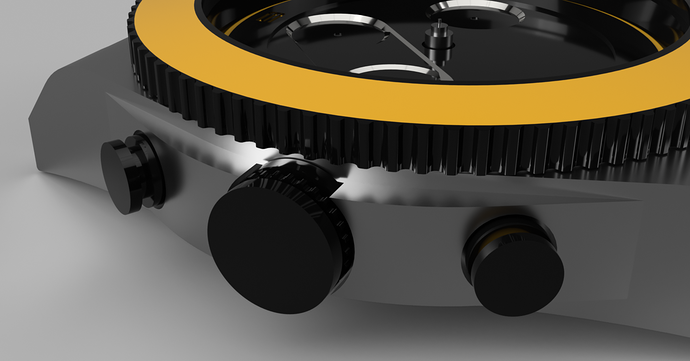

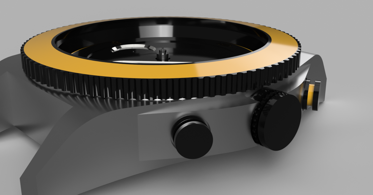

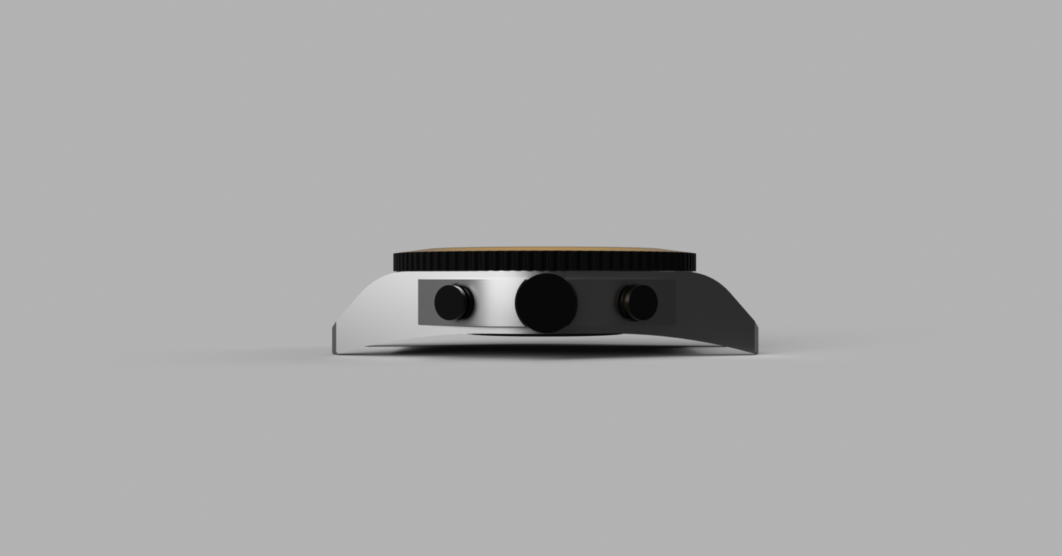

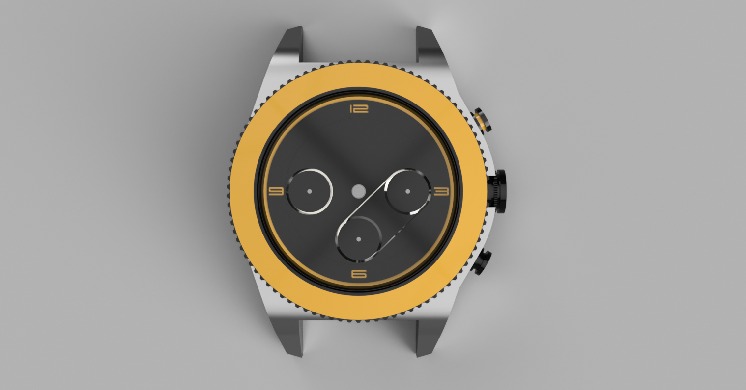

Omdat ik even niks te doen had, mijn eerste model is immers klaar en ben aan het orienteren op de productie, ben ik nog eens wat ideeen op het beelscherm aan het zetten geweest, met dit als uitkomst.
Hij is nog verre van af, moet hem nog helemaal aankleden, getallen op de bezel, de dial in orde maken… etcetera, maar vooralsnog ben ik erg tevreden met mijn tweede ontwerp.
Wederom een Chronograaf, Tachymeter weet ik nog niet, misshien aan de binnenrand van de bezel, ben ik nog niet uit en als die komt een vereenvoudigde versie.
De kleur is nog conceptueel, maar een kanshebber.
Ach wat ben ik ook aan het praten, de foto’s, dat is wat iedereen wil zien.
Ik heb echt mijn best gedaan nergens een kopie van te zijn, mocht iemand een model weten die hier op lijkt dan hoor/zie ik dat graag…
Oh ja, het is een Sellita SW510
Dus een indeling als een Rolex Daytona zeg maar wat betreft subdials
Wow ik vind deze nu al prachtig
Die V snaar vind ik wel apart :innocent:
Ik ook, vond dat wel lekker onderscheidend en zeer technisch staan. Past wel een beetje bij het tandwiel idee van de kroon en bezel. Er is zo een beetje een thema ontstaan.
Ziet er supergaaf uit. :heart_eyes:
