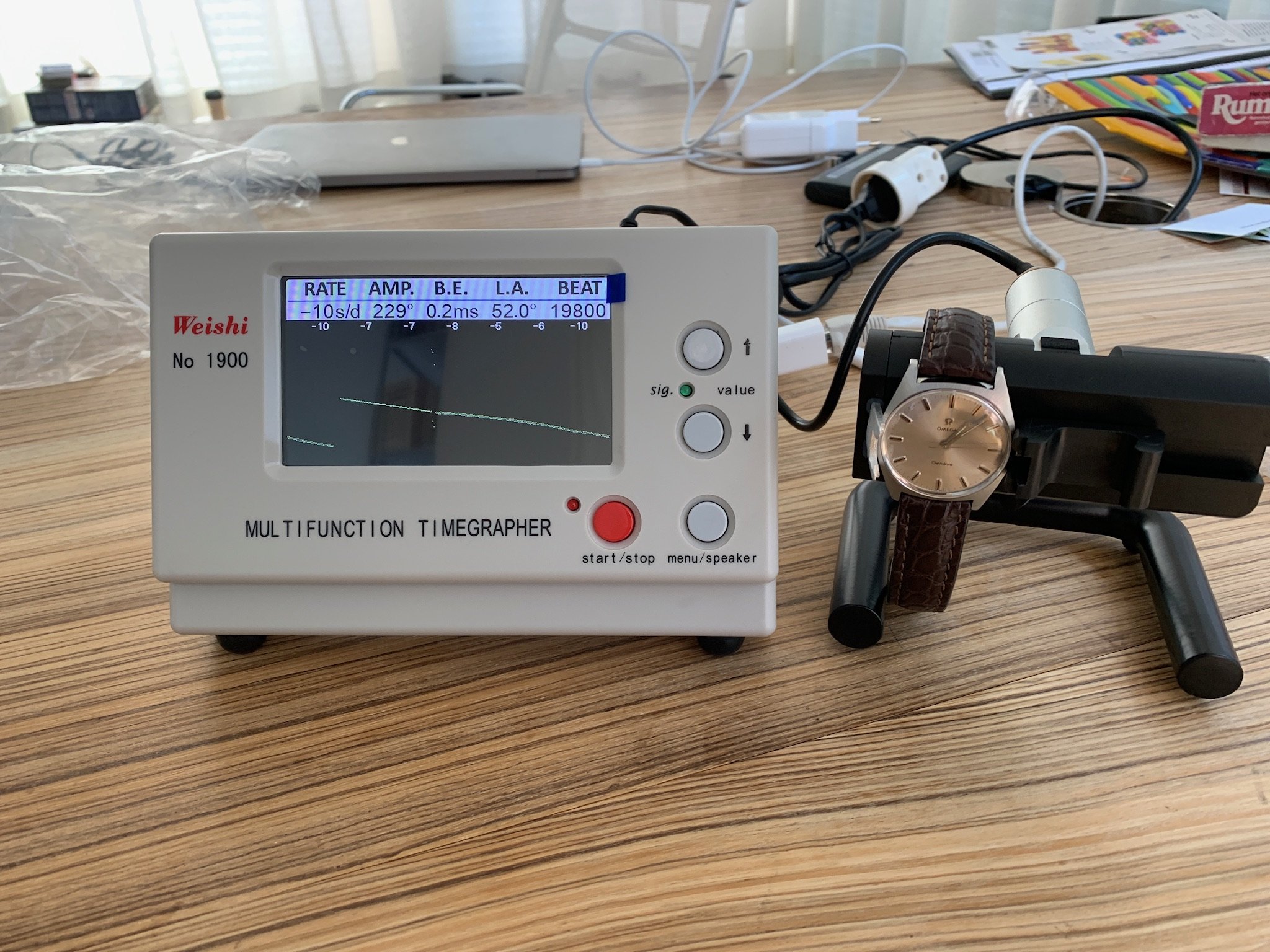

Zo, mijn Weishi 1900 is binnen. Mooi spul. Ook nog voorbij de douane gekomen zonder invoerrechten. Mooie meevaller!
Een vraag. Kan iemand mij vertellen hoe dat nu precies zit met de “Lift Angle”. Kennelijk is deze voor de meeste horloges 52 graden. Snap alleen niet wat dit nu precies is. Dank!
