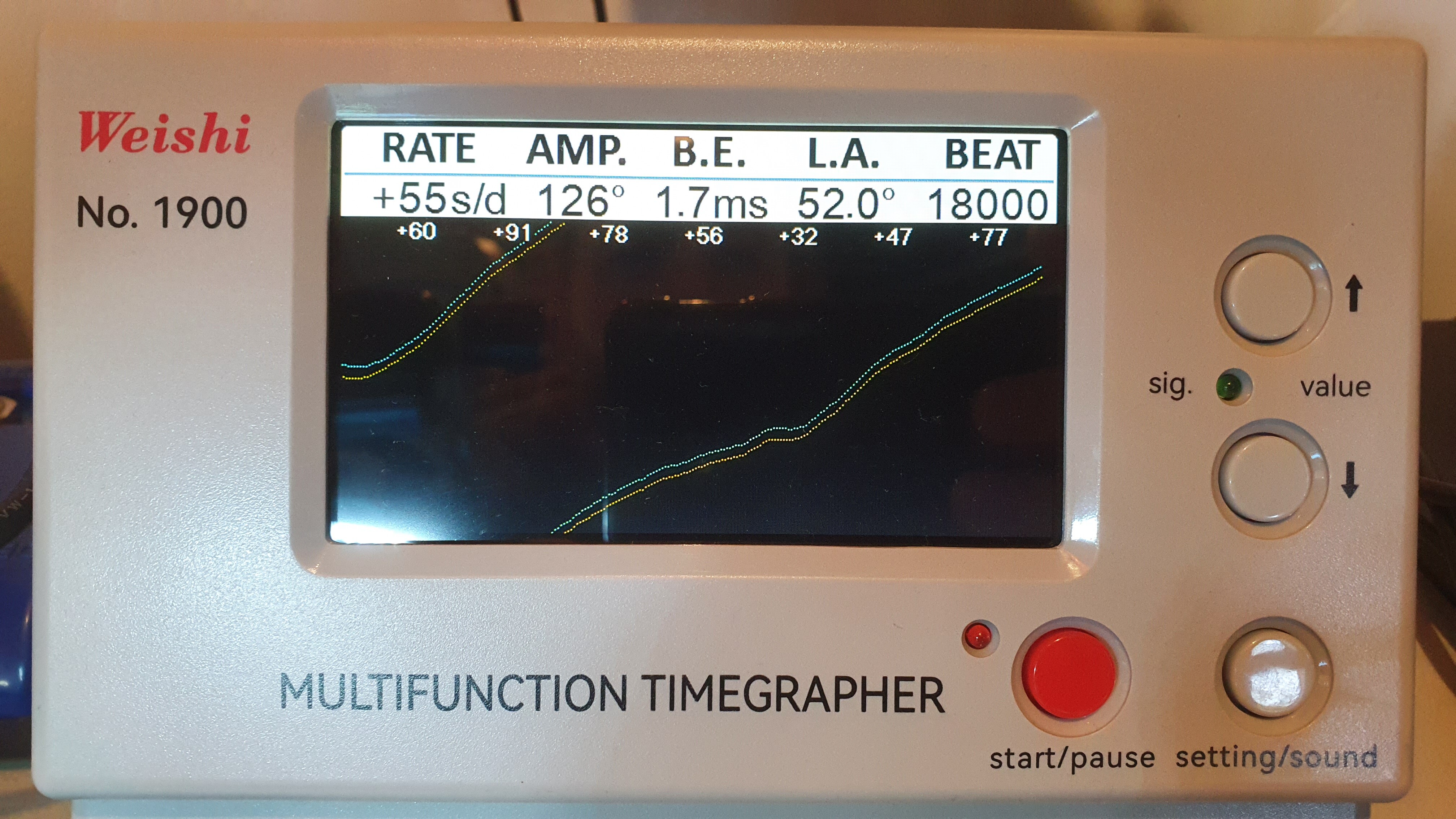

Bij een van mijn restauratieprojectjes verliep alles tot nu toe vrij goed - geen overduidelijk zichtbare gebreken, alle juwelen nog intact, balansveer in vrij nette staat, niet al té vuil, loopt en verzet de wijzers. Gedemonteerd, schoongemaakt en gecontroleerd op restvuil, geassembleerd, olie gegeven waar nodig. Mooi.
Maar o wee, de timegrapher uitdraaien…

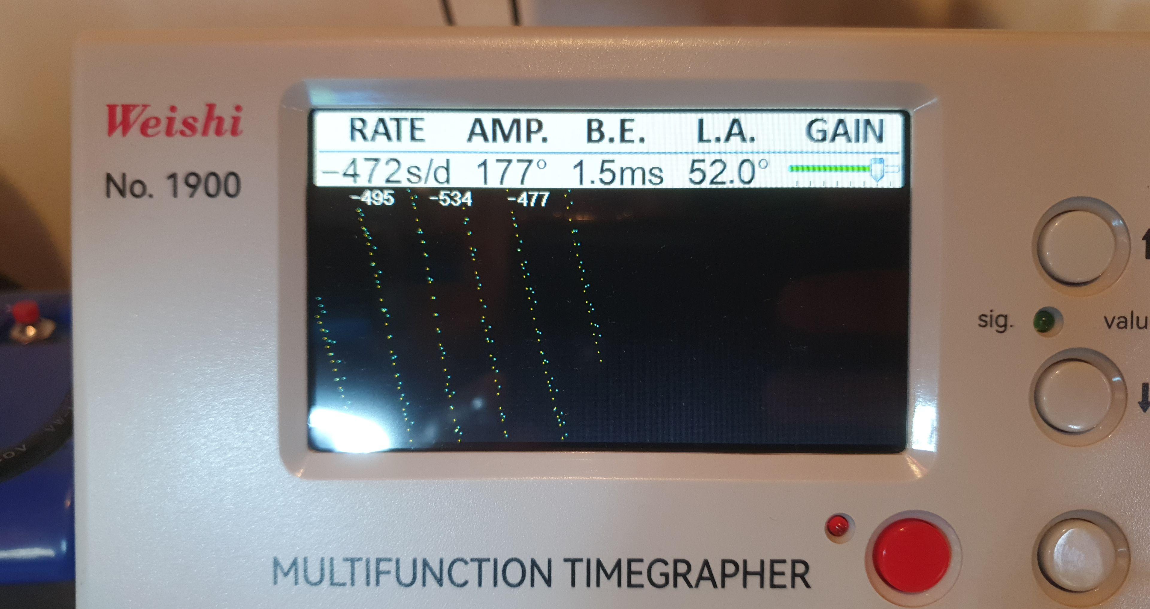

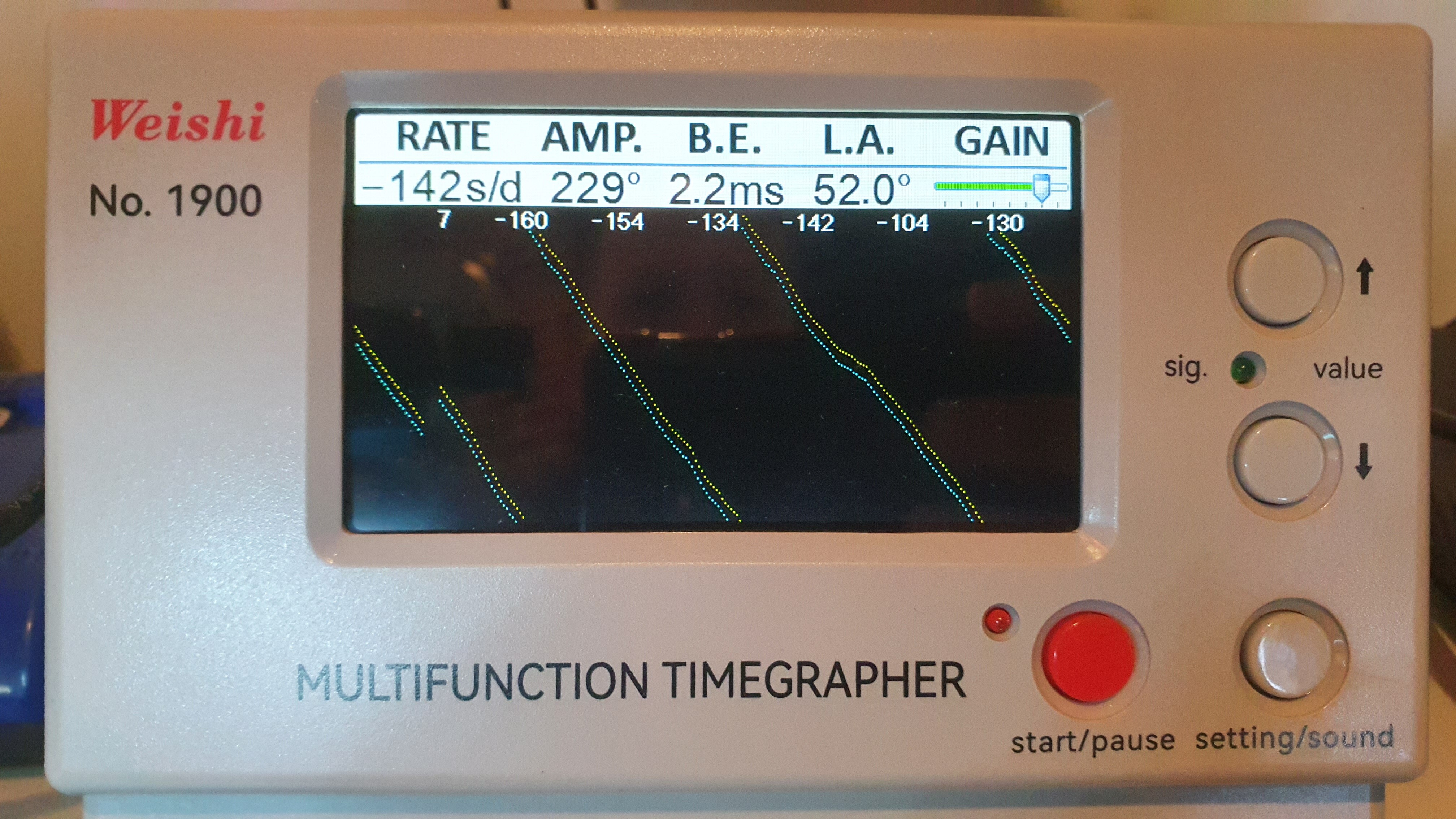

Face up: te snel, maar goed, ik heb nog niet gemorreld aan de fijnafstelling. Beat error van 1.7 is niet ideaal maar nog net niet zo rampzalig dat ik me zorgen maak (al toont het wel aan dat ik nog beter moet opletten bij het uitlijnen van het impulsjuweel). Maar 126° amplitude? Huh?

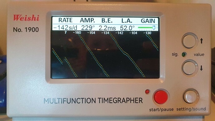

Face down: ehm… oké. Dat is dus 200 seconden verschil tussen up/down, dat is véél te veel. Beat error iets hoger dan voordien (en intussen wel hoog genoeg dat ik die wil proberen corrigeren). Amplitude… 100° méér dan face up.
En dan verticaal. :see_no_evil:
Jeejzus Gristus. Wat moet ik hiermee aanvangen?

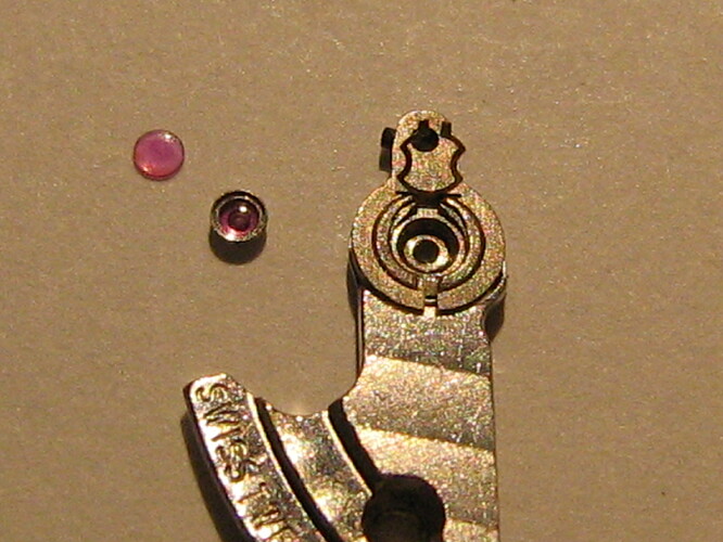

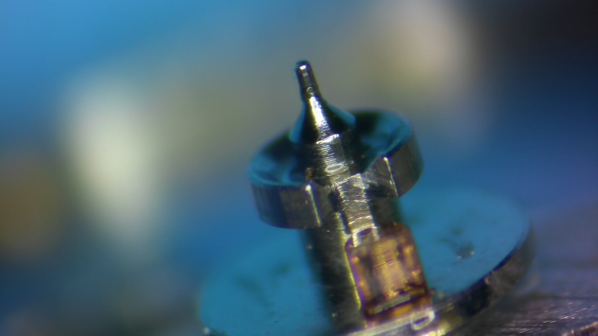

Nu ik een microscoop heb kan ik hem maar beter eens nuttig proberen gebruiken. Impulsjuweel ziet er pico bello uit:

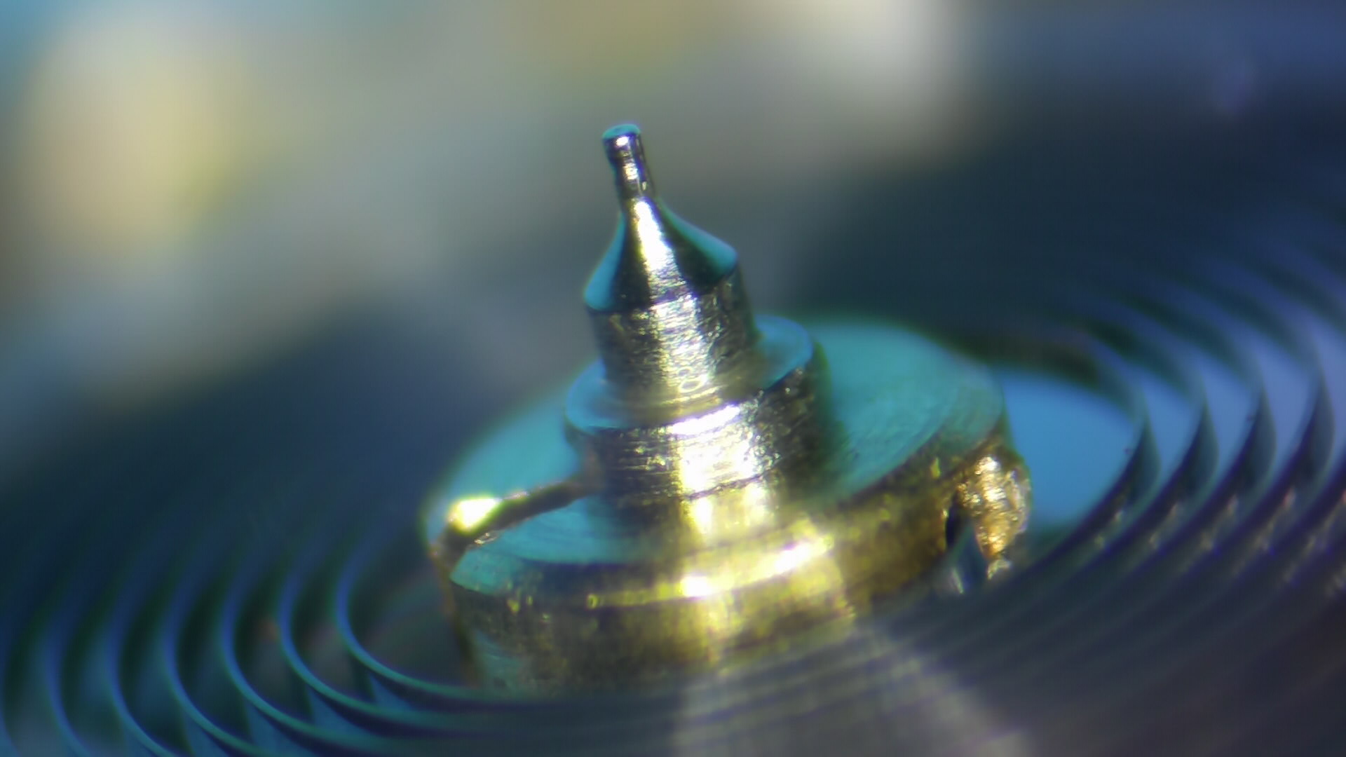

De pivot van de balansstaf aan die kant denk ik ook:

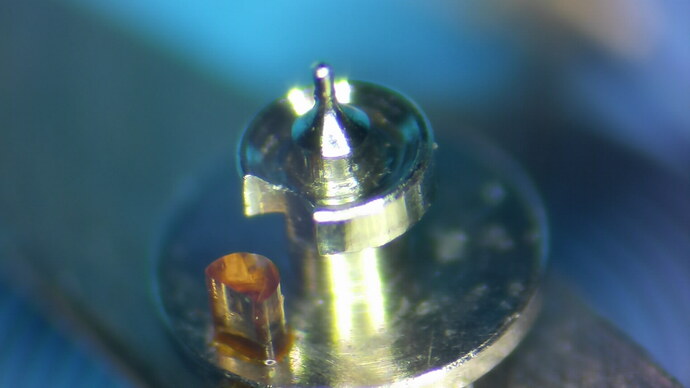

De pivot aan de andere kant staat mij minder aan. Is dit wat men verstaat onder “mushroomed”? Lijkt mij te zijn ingesleten. Maar of dat de reden kan zijn…
Vuil heb ik als eerste nagekeken. Er zaten een paar kleine vuiltjes maar niet in die mate dat ze dit zouden mogen veroorzaken. Ze zijn sowieso weg nu.

De vier balans robijnen goed bekijken, of die vieze (gedrogde olie) of gekraakt zijn. Soms zijn de stukken ter plaats gebleven maar toch is het beschadig.
Normal moet vertical in 4 positie gekeken zijn, en als iets beschadig is is het soms alleen maar op een kant van de robijn.
Ook kijken of de onderste pivot niet een beetje krom is.
Het verschil tussen boven/onder kant op Witschi komt van het einde van de tappen : een is vlak, de andere is rond. Die beiden moeten zelfs lijken anders is er een verschil tijdens het lopen.
Die zijn helemaal gedemonteerd en handmatig schoongemaakt, geen problemen daar. Proper en geen scheurtjes.
Ik denk het niet, voor zover ik kan zien onder de microscoop. Tenzij het zo klein is dat het mijn ongetrainde oog niet opvalt…
Hmhm. Ik had meer gefocust op de sleet “mushrooming” van de tap, eens opnieuw bekijken.

Als de horloge vlak ligt is het gewicht op de top van de tap alleen maar, dus de zijkant van de tap zou de snelheid niet beinvloeden.
Goed punt! Zou het dan wel kunnen verklaren waarom er zo’n kolossale vertraging op verticaal lopen zit?

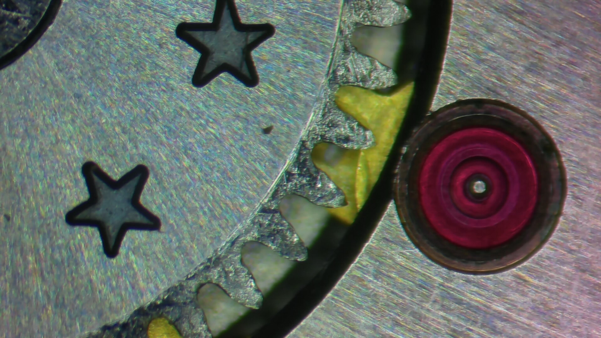

Ik zal nog eens terug demonteren en stukje per stukje bekijken. Eén ding dat mij wel al was opgevallen was dat sommige tandwielen meer hebben afgezien dan ik meestal zie passeren:
Maar goed, het is een oud beestje (ik schat midden jaren 40) en tenzij ik de fysica mis begrijp zou dit hoogstens wat krachtverlies mogen tot gevolg hebben, geen complete chaos op de timegrapher.

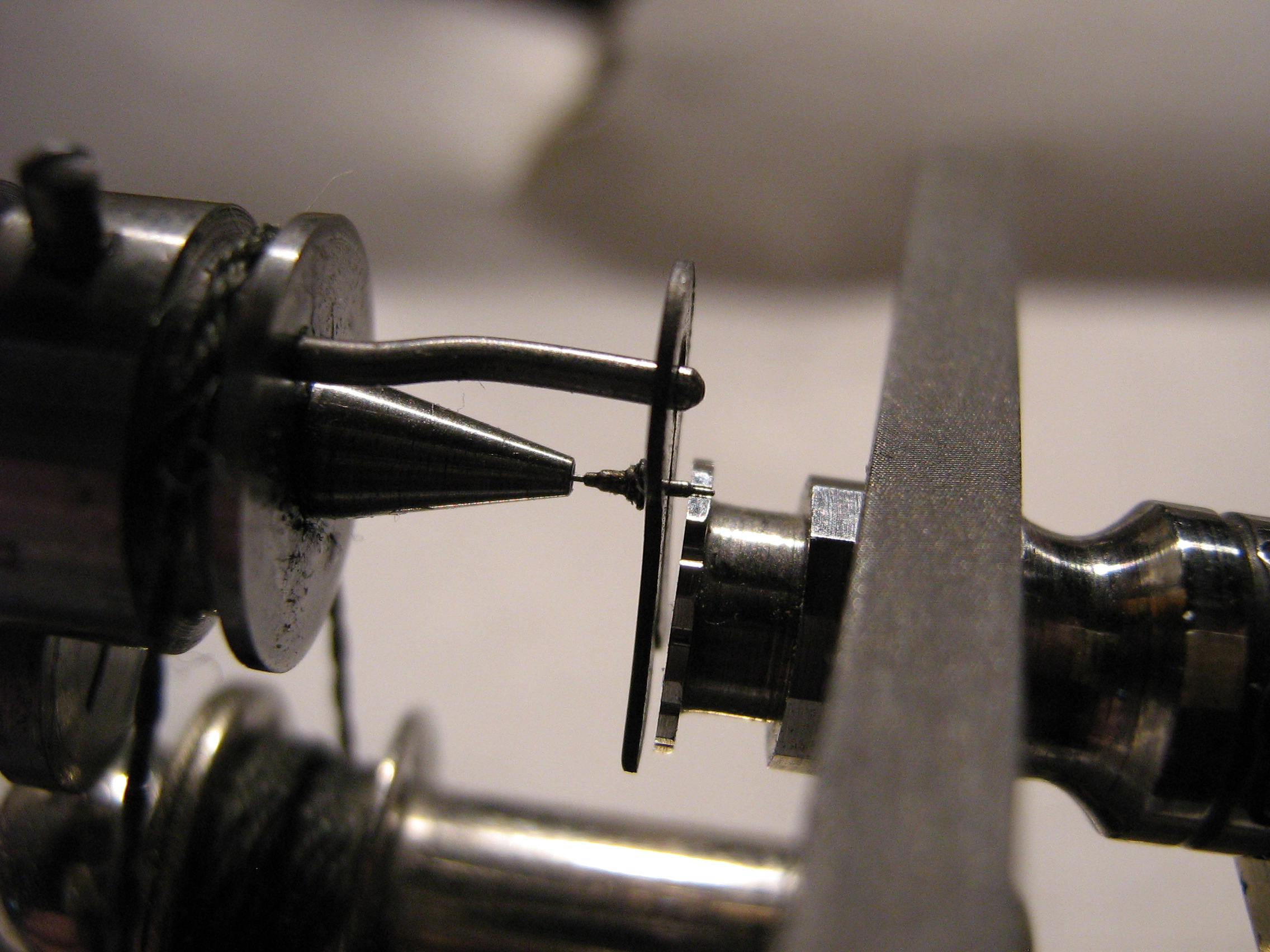

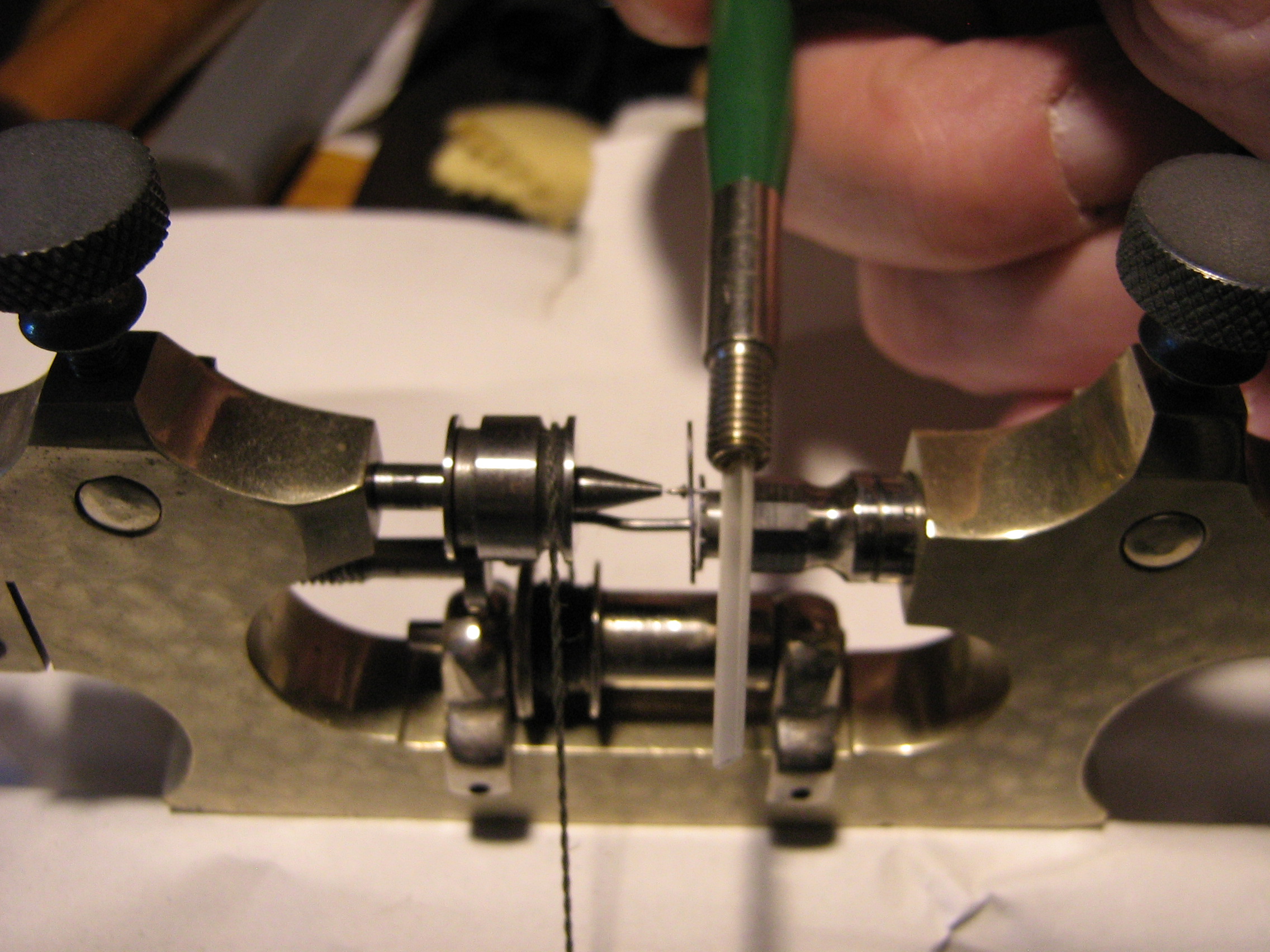

Tot nader order niks. Maar zo’n tour à pivoter begint wel hoger te klimmen op de lijst met “wanted gereedschap”. Die zijn nog redelijk eenvoudig te vinden, en kosten ook geen fortuin (al zijn ze vaak oud en zelden compleet). Draaibanken is weer een stap hoger, kijk je meteen aan tegen €1500.
Voor een Jacot of tour à pivoter, moet je kijken dat de “bed” waar de pivot ligt niet versleten is. Anders zijn de maten om te pivoteren fout.
En het belangrijkste zijn de verschillende burnisher die je ermee moet gebruiken.
“Goed punt! Zou het dan wel kunnen verklaren waarom er zo’n kolossale vertraging op verticaal lopen zit?”
Nee

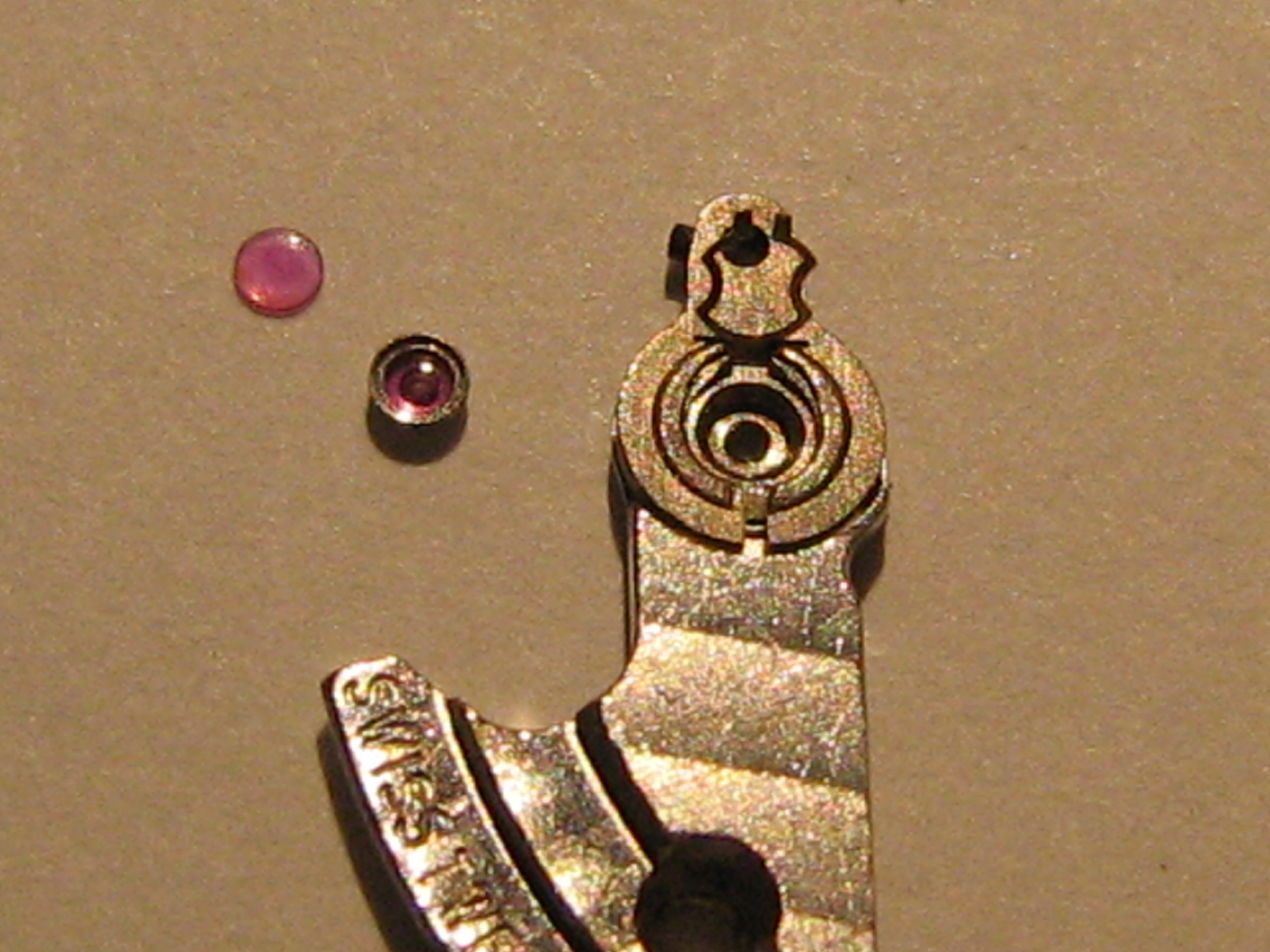

Heb je fotos van de 4 juwelen van de balans as gemaakt ?
Saffiervijltje voorbeeld
