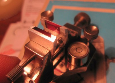

En wat betreft de balanswaag, kijk ook dat er een water bubble is. Op oude modelen waren er niet. Maar men kan ook dit bubble op internet alleen kopen voor een paar euro.
Mijn balanswaag had ik goedkooper gekocht omdat de klem was gebroken. Het maakte niets omdat het aan het ende kant alleen maar een klein stuk af was. Er zijn ook witte safier ipv rubie klem.
