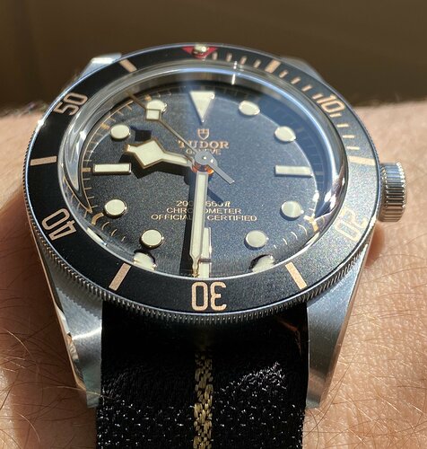

Goedemorgen horlogegekkies,
Ik heb afgelopen week via Tudor een nieuwe bezel insert besteld voor mijn Tudor BB58. Ik ben van plan deze te bleken zodat het oogt als een vintage faded bezel. Het horloge is natuurlijk volledig in de vintage thema dus ik denk dat dit heel erg fraai eruit gaat zien.
Nu is mijn vraag wat jullie ervaring hiermee is en of dat iemand tips heeft voordat ik aan zo’n bezel ga beginnen. Ik heb al een aantal filmpjes online gekeken van hoe mensen dit doen maar ik ben benieuwd naar de ervaringen van mensen op dit forum. Ik behoud natuurlijk de originele die erop zit, dus ik kan altijd weer terug naar de originele look aangezien ik twee originele Tudor bezels heb.
Dus iemand tips of tricks of advies, laat het mij weten. Hieronder een aantal voorbeelden van faded bezels op vintage Rolex. :sunglasses:

Het bleken van een insert (Aluminium) kan heel goed met hg schimmelreiniger. Maar wel vaak controleren als je bezig ben.
Niet erop smeren of vrijven. Maar een schoteltje en daar de reiniger in en dan de insert erin leggen. Dat geeft een mooi egaal resultaat.

Ja meerdere keren. Maar niet met een Tudor. Ik zou het ook niet doen. Niet omdat het niet lukt. Het is gewoon zonde man van je mooie horloge. Voor een Skx mod Is het leuk. Maar verder zou ik het laten. “Natuurlijke” fading is toch gaver,
Maar ik heb speciaal een extra bezel hiervoor gekocht. De originele bezel die nu op het horloge zit bewaar ik. Zo kan ik altijd nog terug naar de nieuwe look. Ik heb gecertificeerde horlogemakers op mijn werk die dit kundig voor mij kunnen wisselen. Dus ik ga nergens op achteruit, lijkt me een leuk experiment en zo’n extra bezel insert van Tudor is ook niet heel kostbaar.
