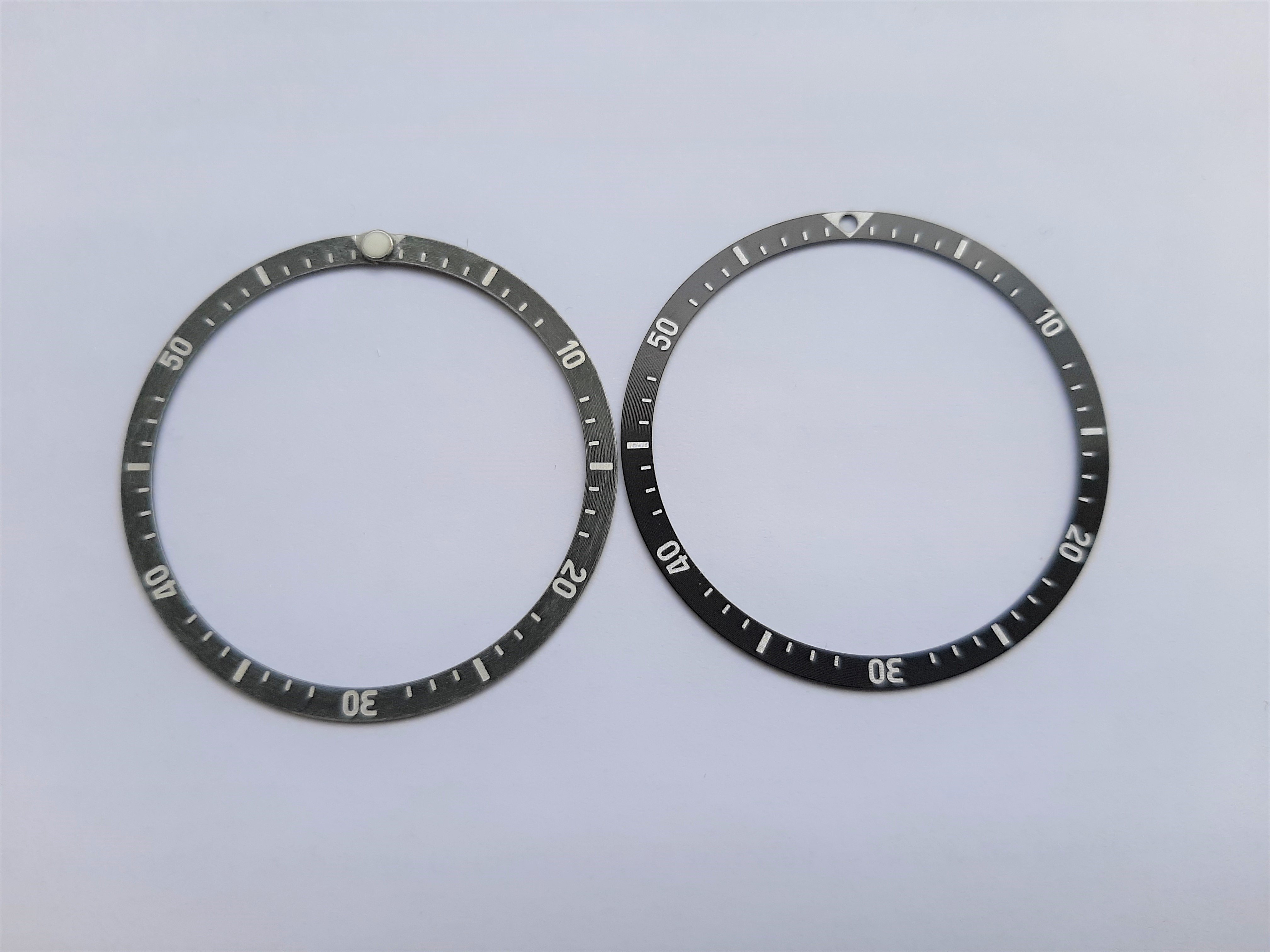

links 1 x keer gebleekt en nabehandeling met het groene schuursponsje. Net aan grijs en doffer dan het zwarte origineel.
Ziet er heel tof uit, thanks voor de uitleg! :ok_hand:t4:
Ik wil inderdaad een lichte verkleuring creëren en niet te veel ghost. Het moet een beetje subtiel worden en egaal. Ik heb al een aantal tips en manieren gehoord van mensen, dank hiervoor! Het proces ga ik fotograferen dus jullie krijgen alles te zien. Nu even wachten tot het bezeltje binnen is.

Ik heb dit met een aftermarket bezel gedaan op mijn 6309 (uit 81), originele bezel ligt in de la.
Super simpel proces
 Hierbij de stappen:
  1. Je doet een beetje bleek in een bakje
  2. Gooit de losse bezel erin
  3. Telkens 30 seconden (dacht ik, dit moet je even zoeken op het internet) in de bleek
  4. oppikken met pincet
  5. goed blussen met water
  6. herhalen totdat je de juiste fade te pakken hebt!
Succes!!
