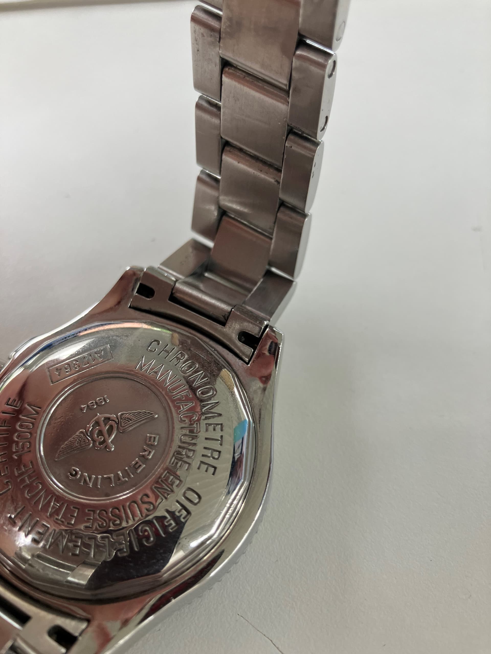

Ik heb gezocht maar niet direct gevonden, heb n probleem dat volgens mij velen hebben…
Hoe verwijder je op n vlotte manier n stalen band, met de openingen aan de onderzijde, zoals in deze foto…
Ik heb de Bergeon 6767 gekocht en ik kan het pinnetje wel bewegen maar de band eraf krijgen blijft een geklooi en vooral afhangen van geluk.
Heeft iemand tips om dit tot een goed einde te brengen ? Dank !!

Dat werkt beter met een tweezer springbartool is mijn ervaring.
Het pinnetje is geen probleem maar de band blijft gewoon vast zitten.

En als je de bovenkant van de endlink naar beneden drukt op het moment dat je een van de springbar indrukt en dan de andere kant doet?
Pb1691
9 september 2026 om 14:48
6
Kan je de band ook losschroeven bij de endlink? Misschien een beetje omslachtig, maar het hielp mij wel.
ik denk dat het een truuk is… heb ook al gelezen om een tandenstoker onder de losse kant te duwen zodat de pin niet meer terug kan.
ik ga deze eens bestellen… dank !
Je moet inderdaad 1 kant loshalen en daar spanning op houden dan de andere kant los en de link eruit trekken. Breitling end-links worden naar mijn ervaring met zeer strakke toleranties gemaakt en vallen meteen terug in het “slot” als je hem los laat.
T is gelukt, enige druk zetten op de schakel is de oplossing…
