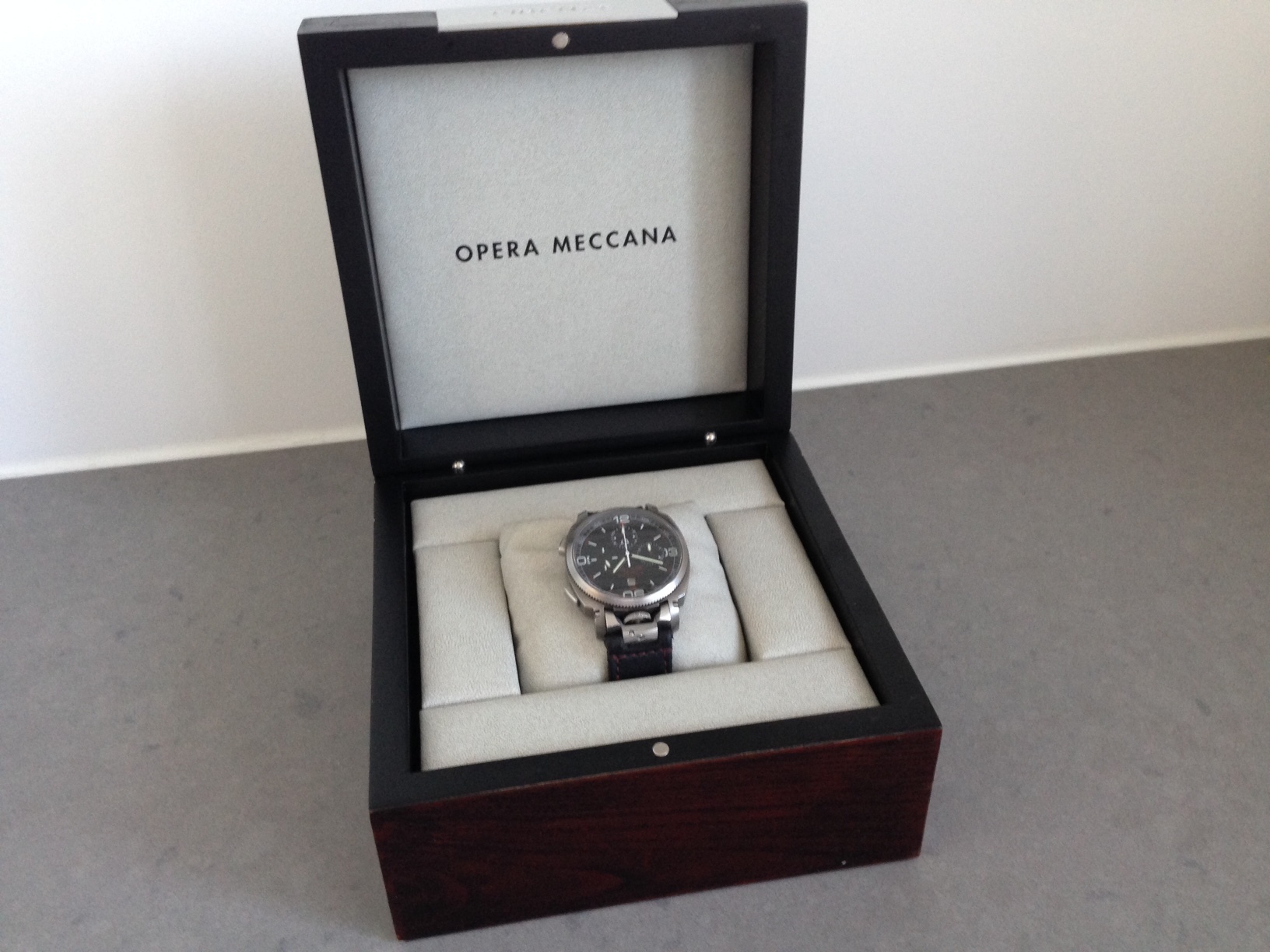

Ik mis eigenlijk wel een plaatje van zo’n gaaf horloge :wink:
Inderdaad!

Omdat jullie er om vroegen en omdat ik het een zeer stoere klok vind, bij deze…:wink:
