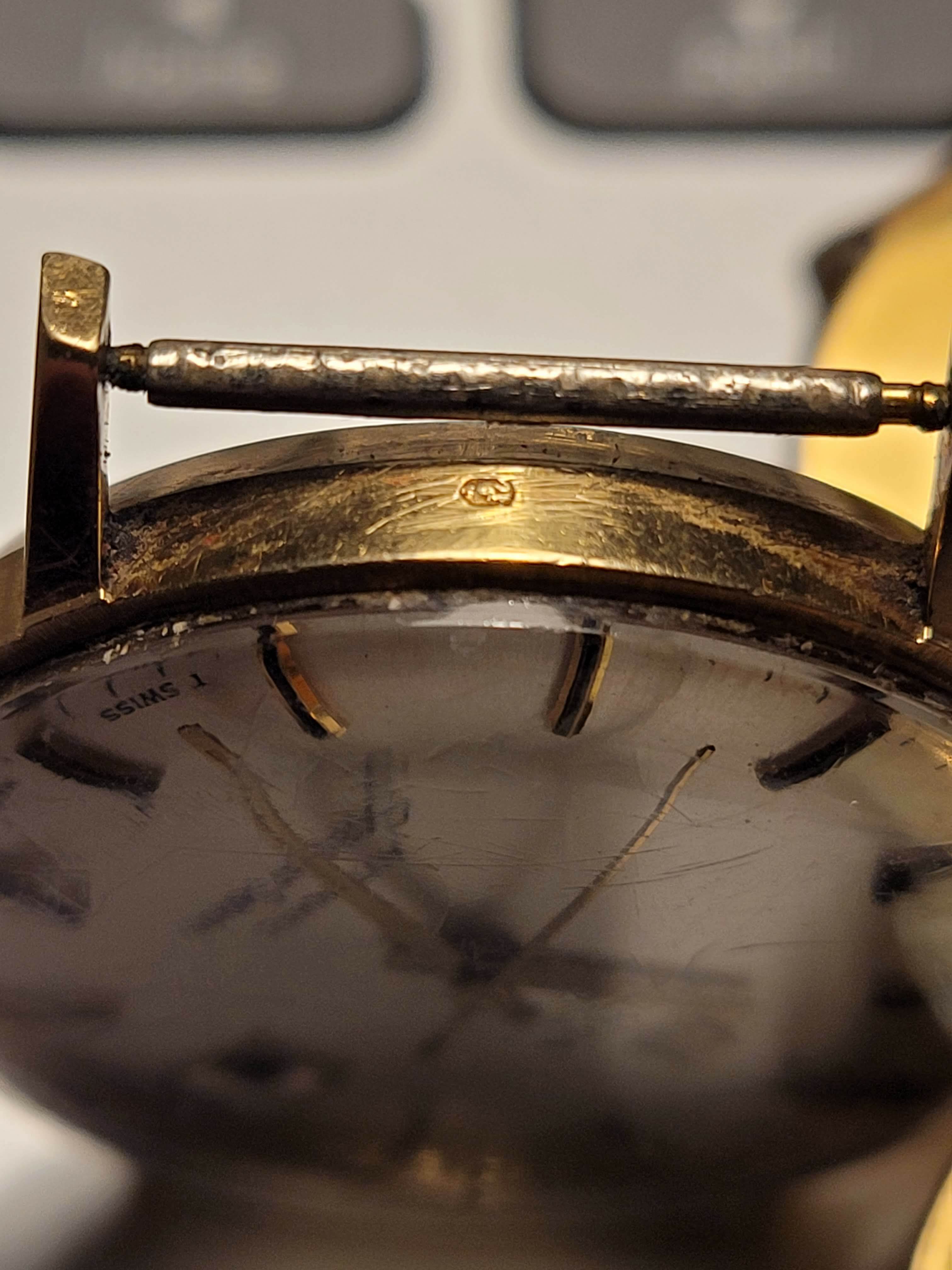

Ik zie online vooral 18k voorbeelden, dus dat zal goeie kans deze ook zijn.
Na service en het plakken van de plaat, is het best een mooi horloge denk ik. Zou zelf wellicht wel voorzichtig het horloge lichtjes oppoetsen en het glaasje polijsten.
Krijg je een beetje dit idee denk ik.
Het is 100% zeker 18K goud gezien het stempel, even opgezocht. Nu is de vraag: wat is ie ongeveer waard en wat kost het ongeveer om m weer in de staat te krijgen zoals die op de foto hierboven. Hij loopt en tikt mooi, opwinden en gelijk zetten gaat redelijk makkelijk.
Ik vind het een lastige.
Hij moet sowieso service, ongeacht of het loopt. ZO lang in de kast is gewoon geen olie en dat is funest voor het uurwerk. Dat kost je minimaal 150 euro, waarschijnlijk meer omdat ook de plaat gemaakt moet worden.
Waarde vind ik lastig. Meer dan de goudprijs na service in elk geval. Ondanks de kleine afmeting is het een leuk horloge.
Hij weegt 33 gram volgens de brievenweger. Geen idee wat het aandeel goud / uurwerk is.

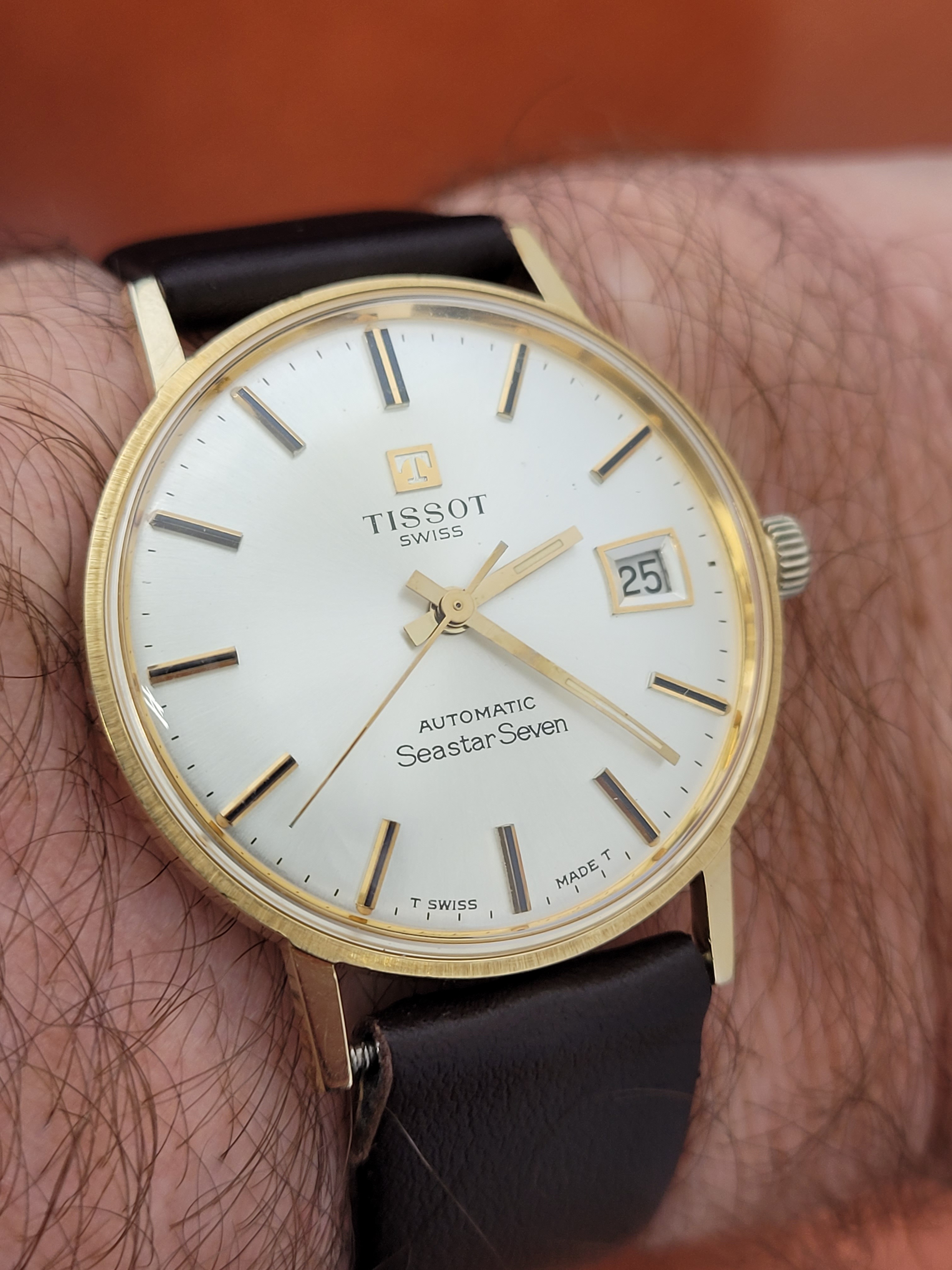

Het eindresultaat! Bandje is nog niet definitief, misschien toch iets met wat meer structuur en wellicht zwart. Volledige service uitgevoerd, de eerste sinds 1975 en de wijzerplaat vastgezet door solderen van de pootjes. Nieuw glas erin en opgepoetst. Ik ben tevreden.
Prachtige Tissot! Veel plezier ermee
Mooi resultaat
