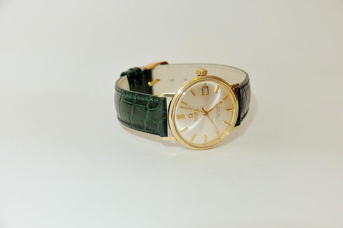

Met groen combineert ook heel erg goed. Zoals bijgaand te zien:
