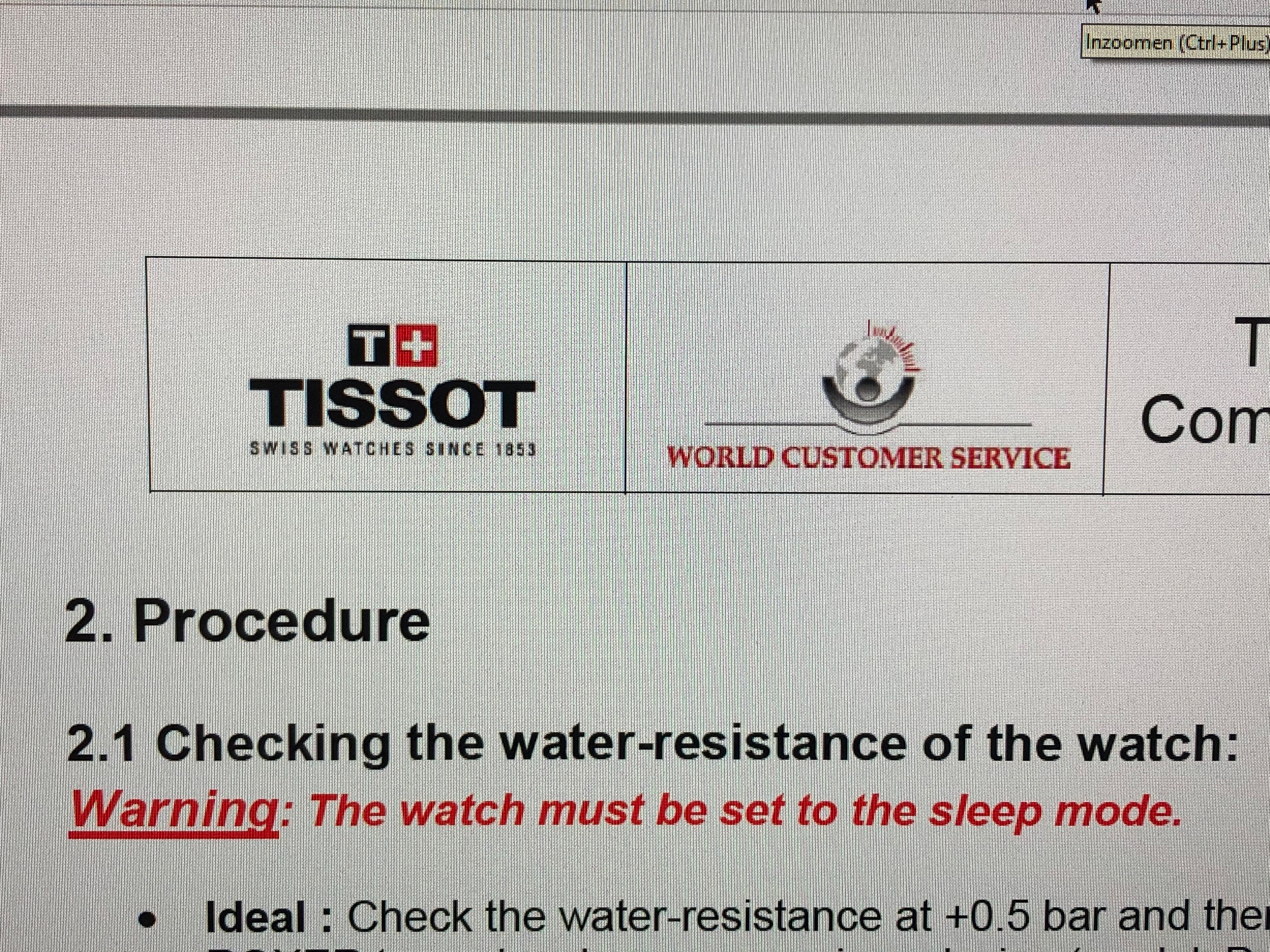

Klopt ook voor waterdicht test moet die in de slaapstand gezet worden anders gaat de sensor zeker stuk.
Dat lijkt me een broodje aap verhaal. Een sensor gaat stuk omdat je excessief (in dit geval waarschijnlijk) druk aanbiedt. Hij ziet die druk net zo goed in slaapstand als in werkende toestand. Lijkt me stug dat een verschil maakt, tenzij de software over de rooie gaat.
Dat is geen broodje aap! staat met groot uitroepteken en dik gedrukt rode tekst in de service documentatie dat deze in slaapstand gezet moet worden alvorens waterdicht te testen.
Ik bedoel ook niet dat het niet in een boekje kan staan.
Maar tenzij je de sensor zelf verwijdert, zal deze de druk gewoon zien, slaapstand of niet. Meestal zijn dat kleine silicium drukmeetcelletjes. Die kunnen doorgaans makkelijk 5-10x hij normale druk aan. Het zal dus waarschijnlijk te doen zijn om verstoring van calibratie of de elektronica erachter te voorkomen.
Het fijne weet ik er niet van, enige dat ik weet is dat er wel eens iemand was vergeten de slaapstand te activeren en na waterdicht test de functies niet meer werkte.
Kan je die service documentatie, of alleen dat deel over het in slaapstand zetten, delen?
