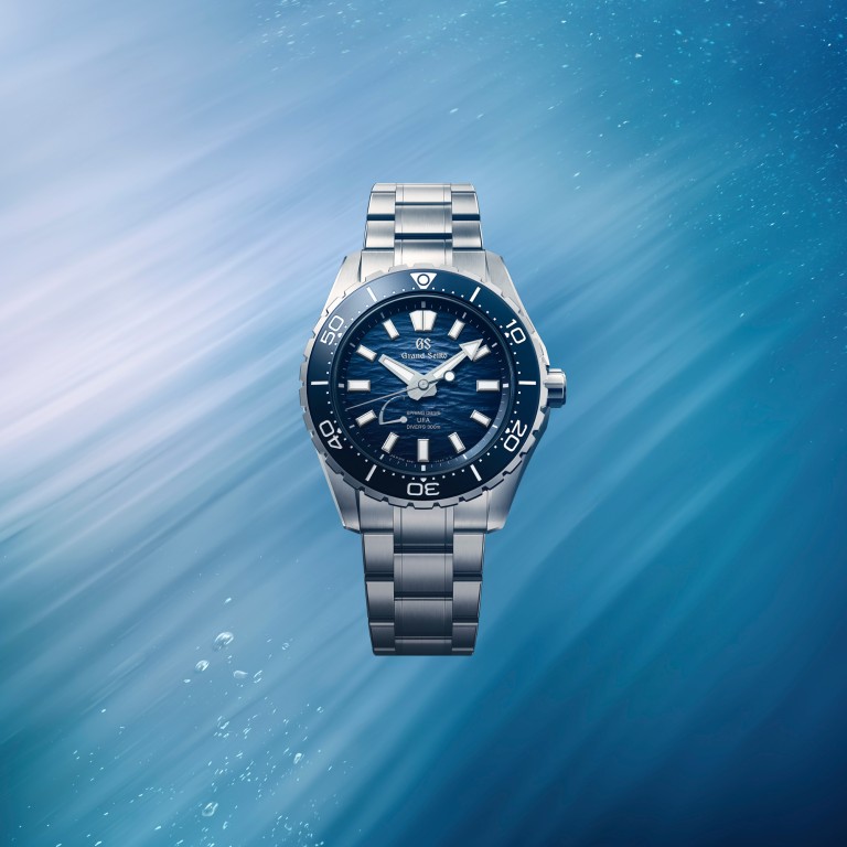

Laatst deze titanium om gehad…
Titanium is gewoon een fijn materiaal voor een horloge. Licht van gewicht, mooie kleur :ok_hand:t3: En welke grade zal me een reet roesten. Ga er zelf toch niet aan lassen, vijlen en polijsten :joy:
En roesten doet geen enkel modern horloge bij normaal hf gebruik :nerd_face:

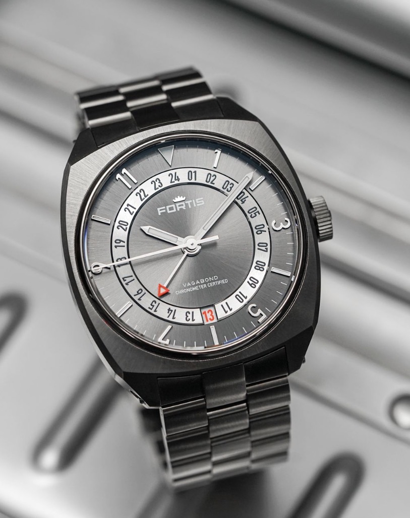

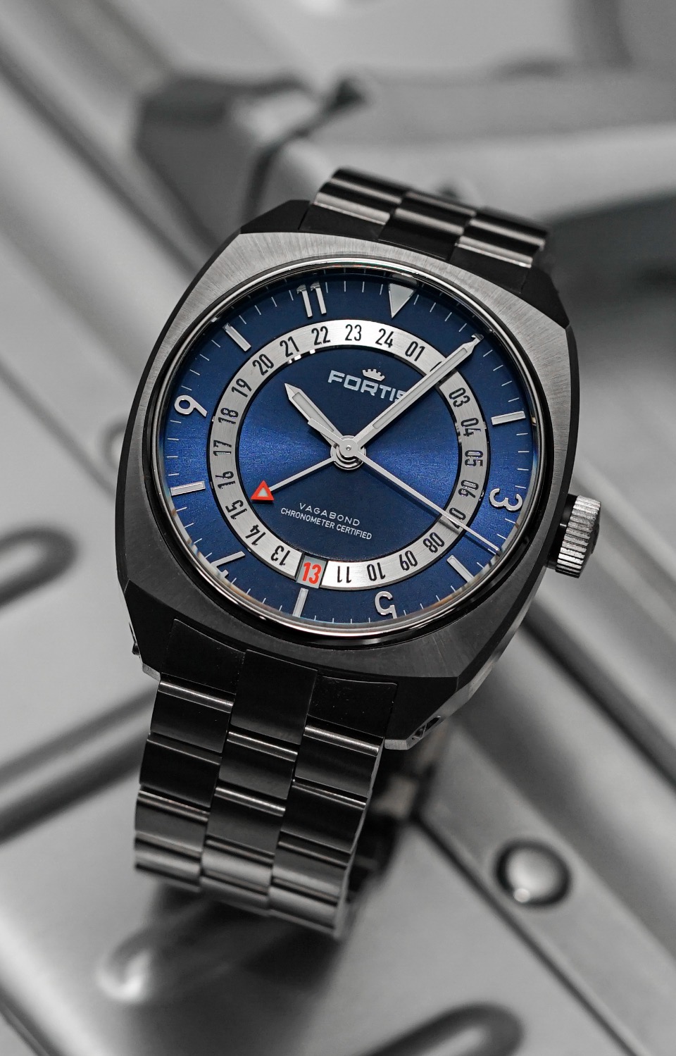

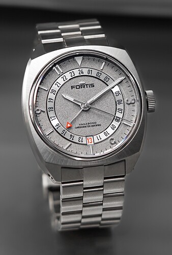

Deze “Vagabond is er in 3 uitvoeringen:
Ook te zien bij het Watch event: tijd aan de Zaan in Oktober

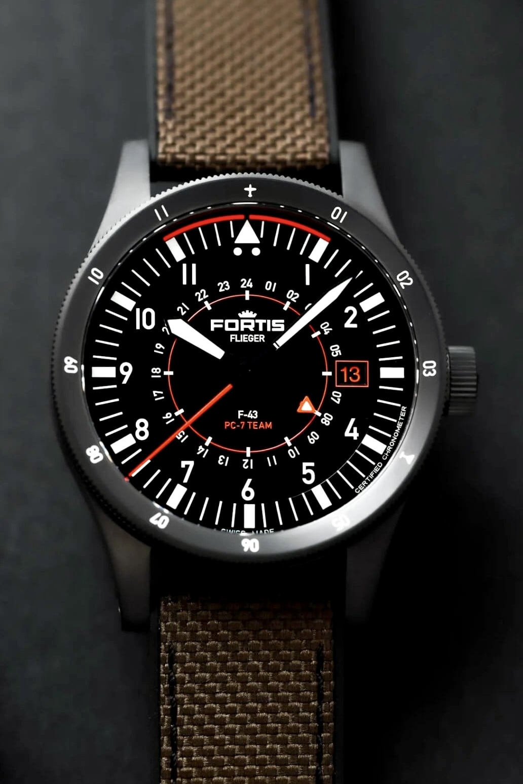

Fortis Flieger F-43 Triple-GMT “PC-7 Team” kast van Grade-2 Titanium voorzien van Dianoir coating 4500 Vickers hard. Krasvast op deze manier
Hoe bevalt die coating?
Zeer goed, na veelvuldig dragen nog geen enkel krasje
Wel eens een goede bril overwogen?
Is dit een topic over Titanium grade 2/5 of ben ik weer in een plug je Fortis topic beland?
Goede vraag! Mijn reden is om aan te geven dat je een zachtere titanium grade of staal kan versterken met dianoir. Dat doet Breitling bijvoorbeeld ook.
Ik lees in de post van @ABCSteed toch echt “Grade-2 Titanium”
