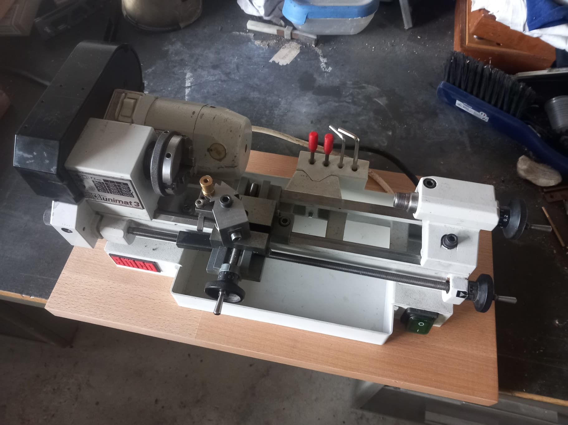

en… Dit is mijn kleine draaibankje… de houten onderplaat is 47 x 25 cm… Ja… zo klein is dat ding, maar… hij Lust Titanium… als je het maar rustig aan doet…

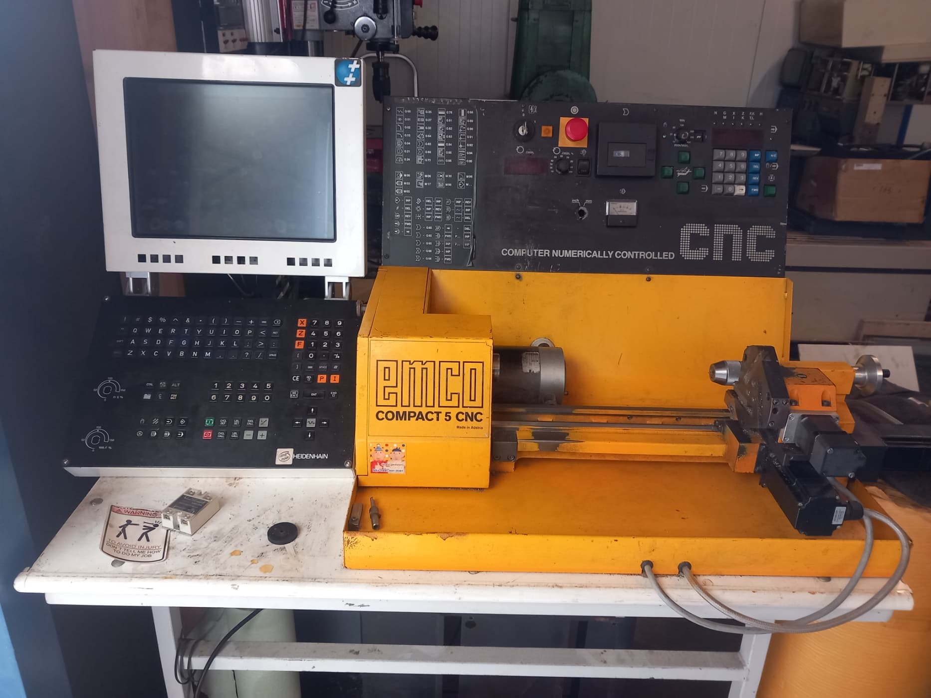

Kort en goed: 'k Ben DOL op Titanium, met name Grade 5, want het bewerkt fijn, ik heb natuurlijk al eens 52 Pilot One Kasten gedraaid, nog op mijn kleine EMCO Compact 5 CNC Draaibankje:
die volgens de Importeur ontworpen was om Non-Ferro metalen te bewerken, maar strikt genomen is Titanium ook Non-Ferro… en met de nieuwe besturing die ik er vrij snel op gezet heb… was ie ook meteen 13.6 keer zuiverder…
Snel gaat het niet op deze machine… maar ach… je zet er een stuk Titanium in… drukt op start… en dan is ie 45 minuten bezig met een horlogekast… maar in diezelfde tijd bewerk je de omtrek op de Freesbank, en daarvoor heeft ie ongeveer dezelfde tijd nodig… en… je hoeft er niet bij te blijven staan… die machine gaat wel.

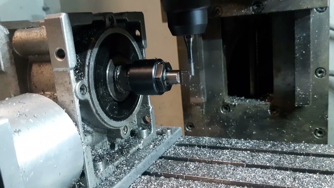

Nou… eh… https://youtu.be/AL-Eykwj4nU Bij deze dan?..
enneh.
Om maar wat uit de oude doosch te trekken… :slight_smile:
