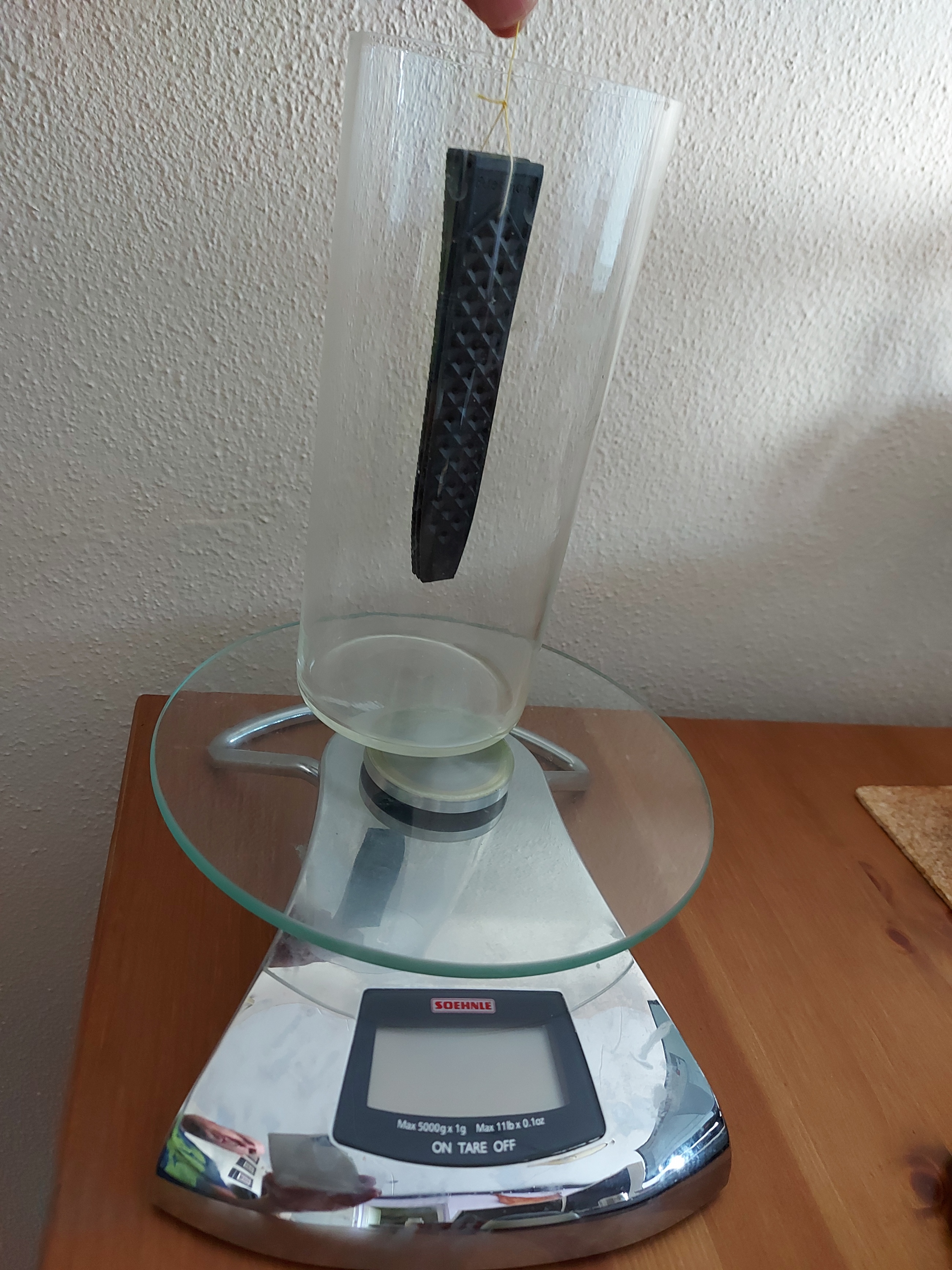

- Zet voldoende water 24 uur in de koelkast. Ga daarna verder met de volgende stap.
- Zet de keukenweegschaal aan en, zet deze op 0 (tareren) en plaats de strap erop. Lees af wat het gewicht van de strap is. Maak hier ook een foto van, we noemen dit A.

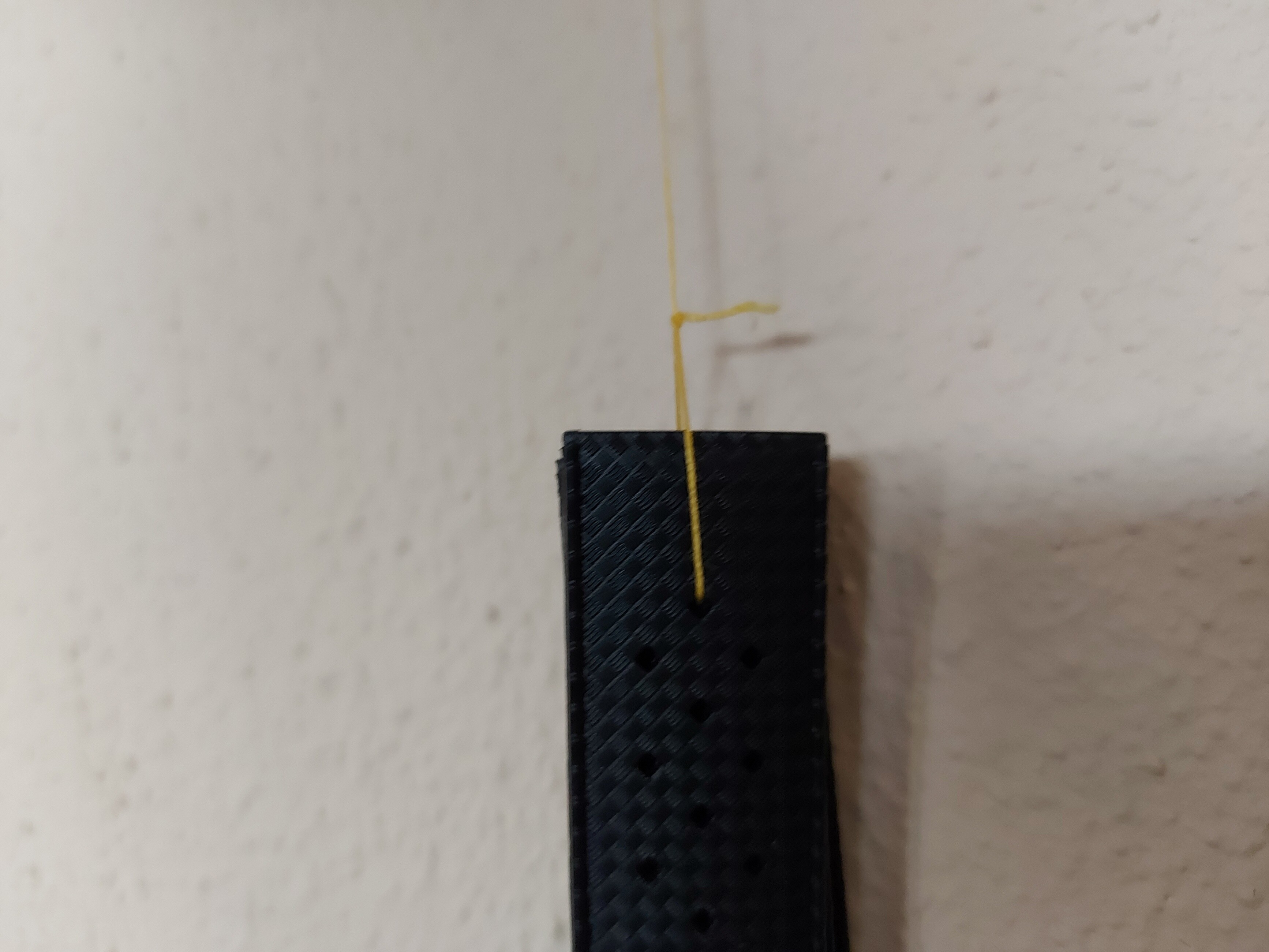

- Haal vervolgens een draad van de garen door een gaatje aan 1 van de uiteinden van de strap. Maak er een knoopje in. Laat voldoende garen zitten dat je de strap volledig kan onderdompelen zonder het glas of vaas aan te raken. De strap mag dus ook niet de bodem raken.
Voorbeeld
- Vul de vaas / glas met voldoende koud water
- Zet dit op de keukenweegschaal en zet deze aan en op 0 (tareren).
- Houd de strap vast aan de garen en dompel de strap volledig onder. Het is belangrijk dat je met je handen alleen het garen vasthoud en dus niet niet het glas, water of weegschaal aanraakt. Tevens dient de strap volledig ondergedompeld te zijn maar niet de bodem te raken. Hij moet dus zweven in de vloeistof.
Voorbeeld foto (zonder gewicht
- Lees af wat de keukenweegschaal weergeeft. Maak hier ook een foto van, we noemen dit B.
Succes…
