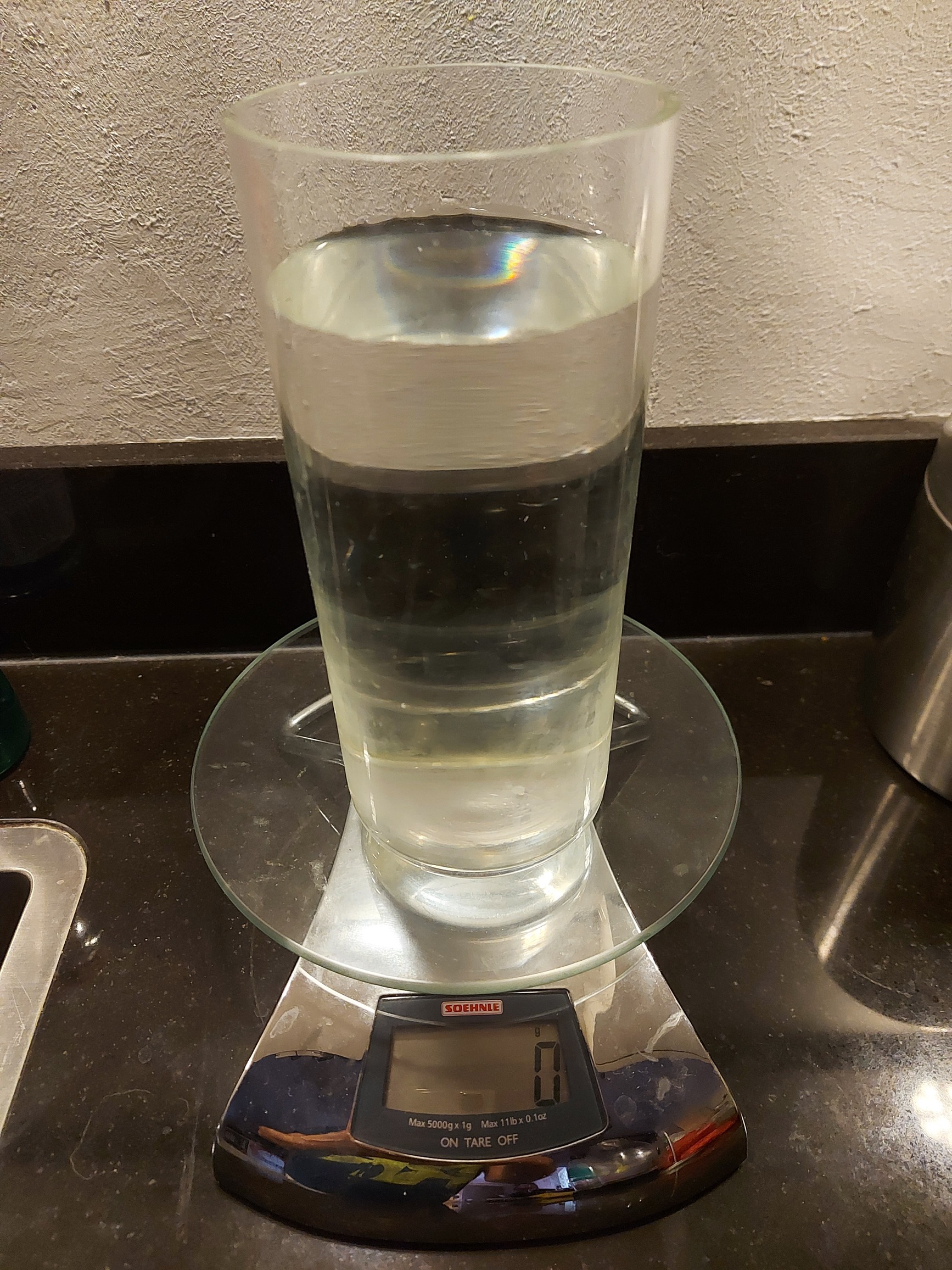

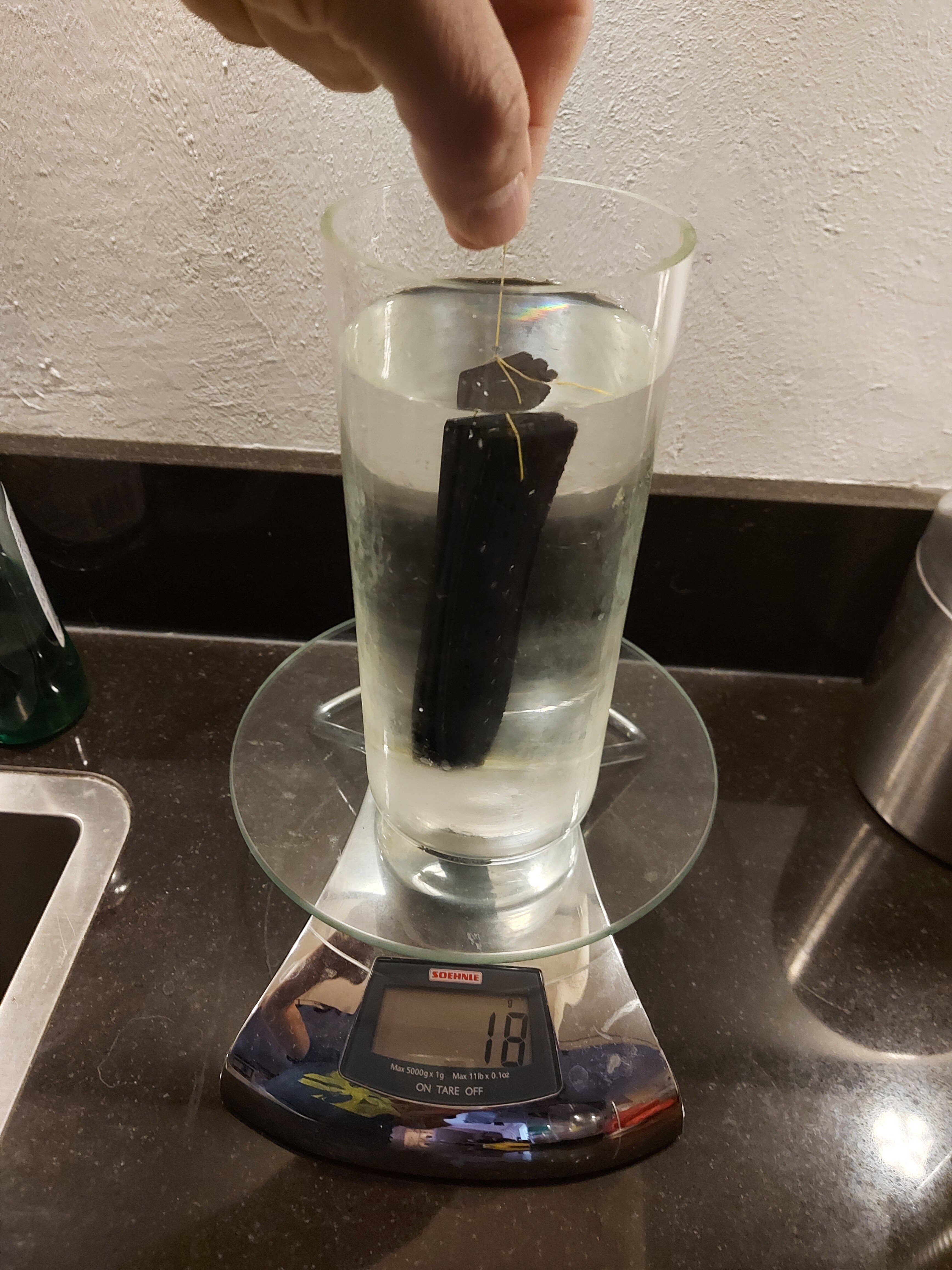

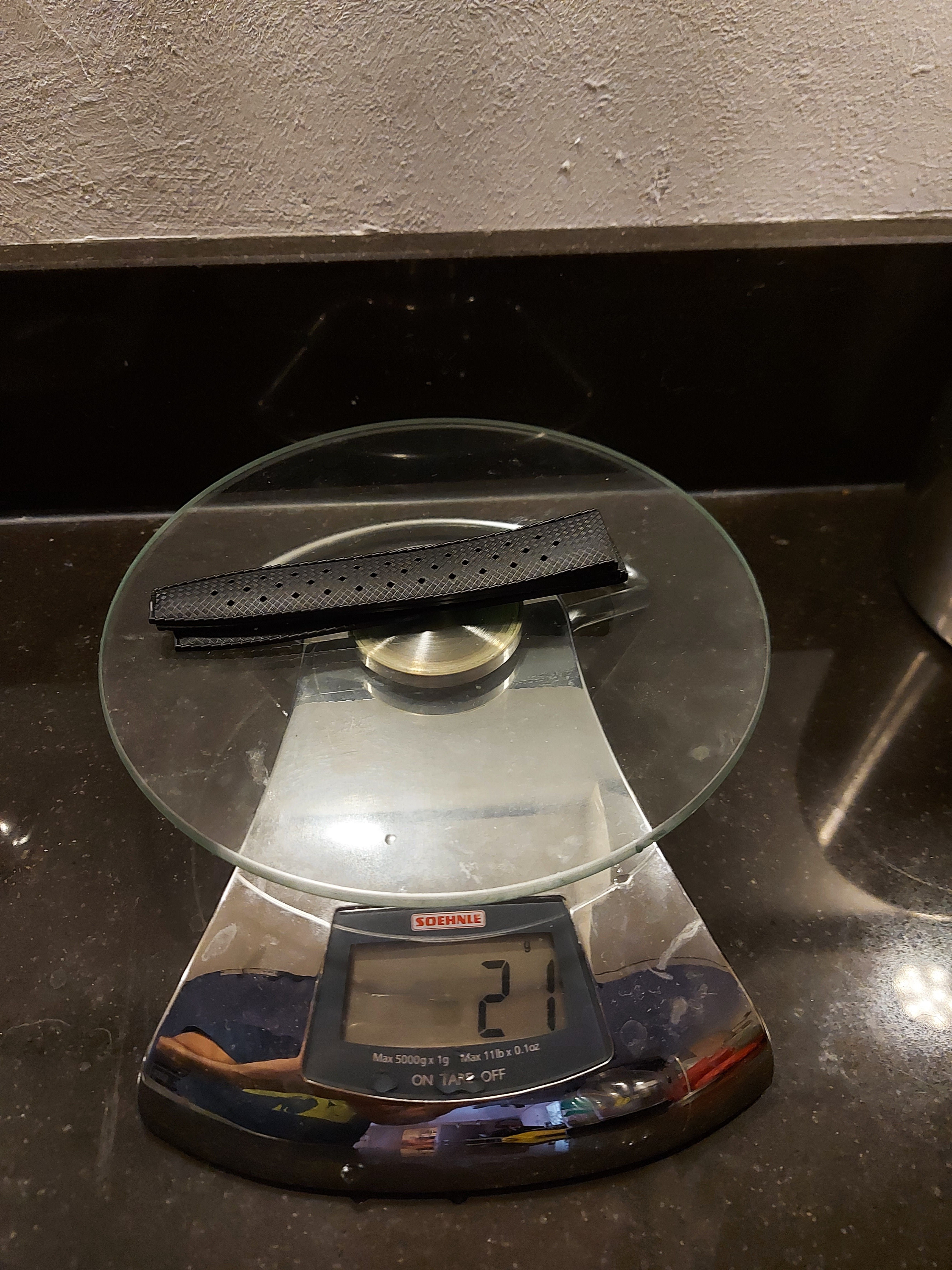

Zo hierbij fotos van mijn setup, ik gebruik 3 halve straps.

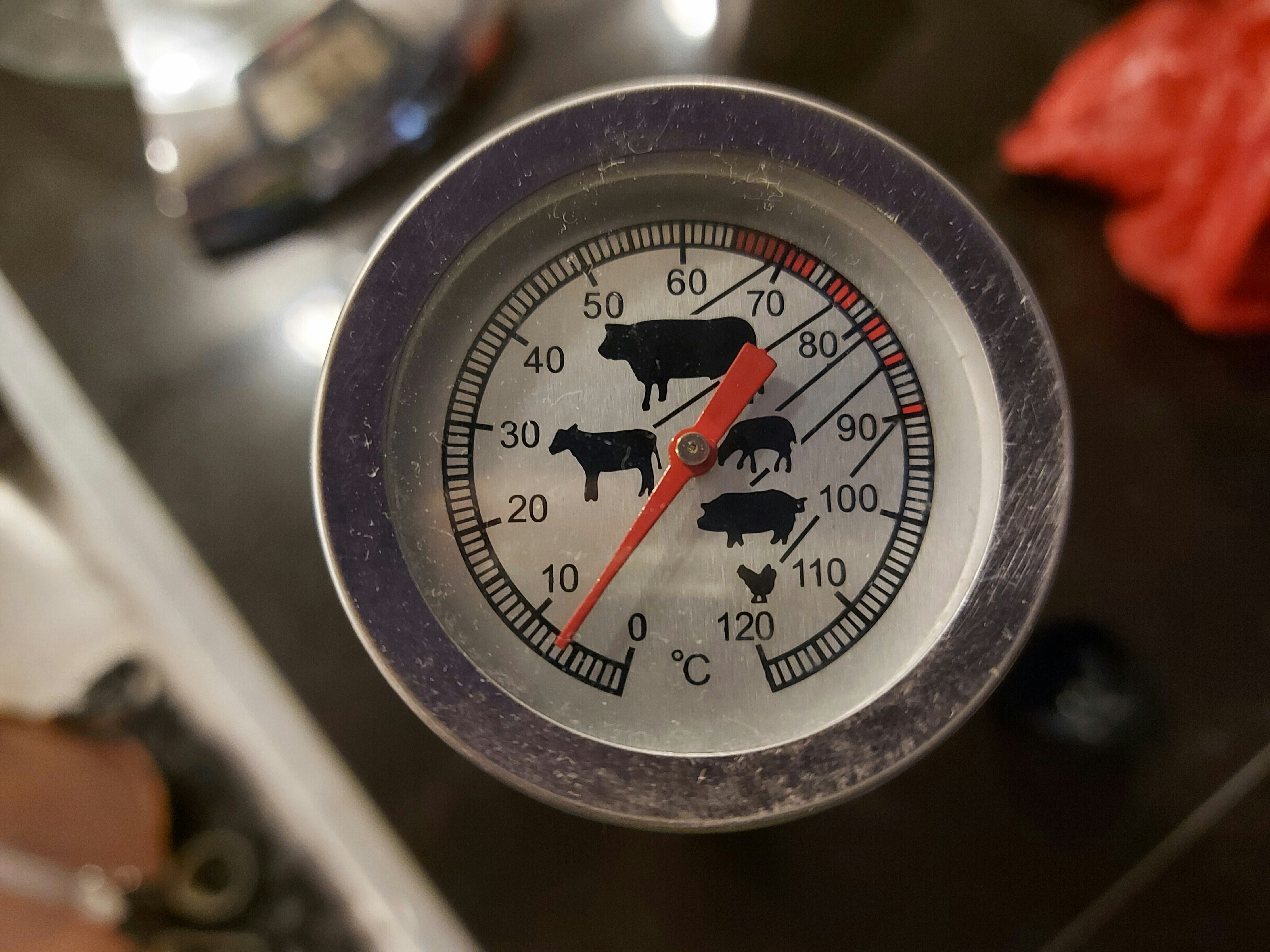

Water zo dicht mogelijk bij 4 graden celsius
Meting van alleen de straps
Water in een kleine vaas en dan weegschaal op 0 zetten.
Meting van de straps welke in het water hangen en niet de bodem raken.

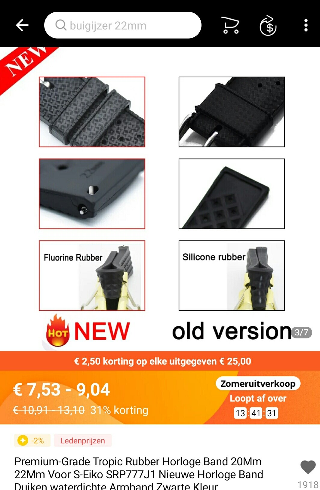

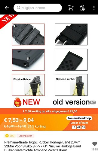

Ik had natuurlijk niet verwacht dat de Ali straps van 8 euro FKM zouden bevatten en dat bleek zo te zijn. Maar wacht, ik kwam dit tegen op de website
Dus de nieuwe type zou FKM zijn volgens de website. Laat ik nu beide hebben. Dus meteen getest. en wat blijkt… resultaat is…
