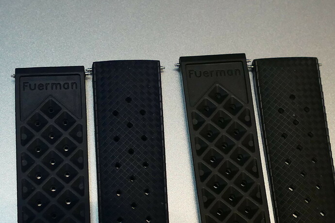

Zijn er al gegevens van de Ali “Fuerman” Tropics door gegeven?
Anders zou ik die nog eens kunnen testen.

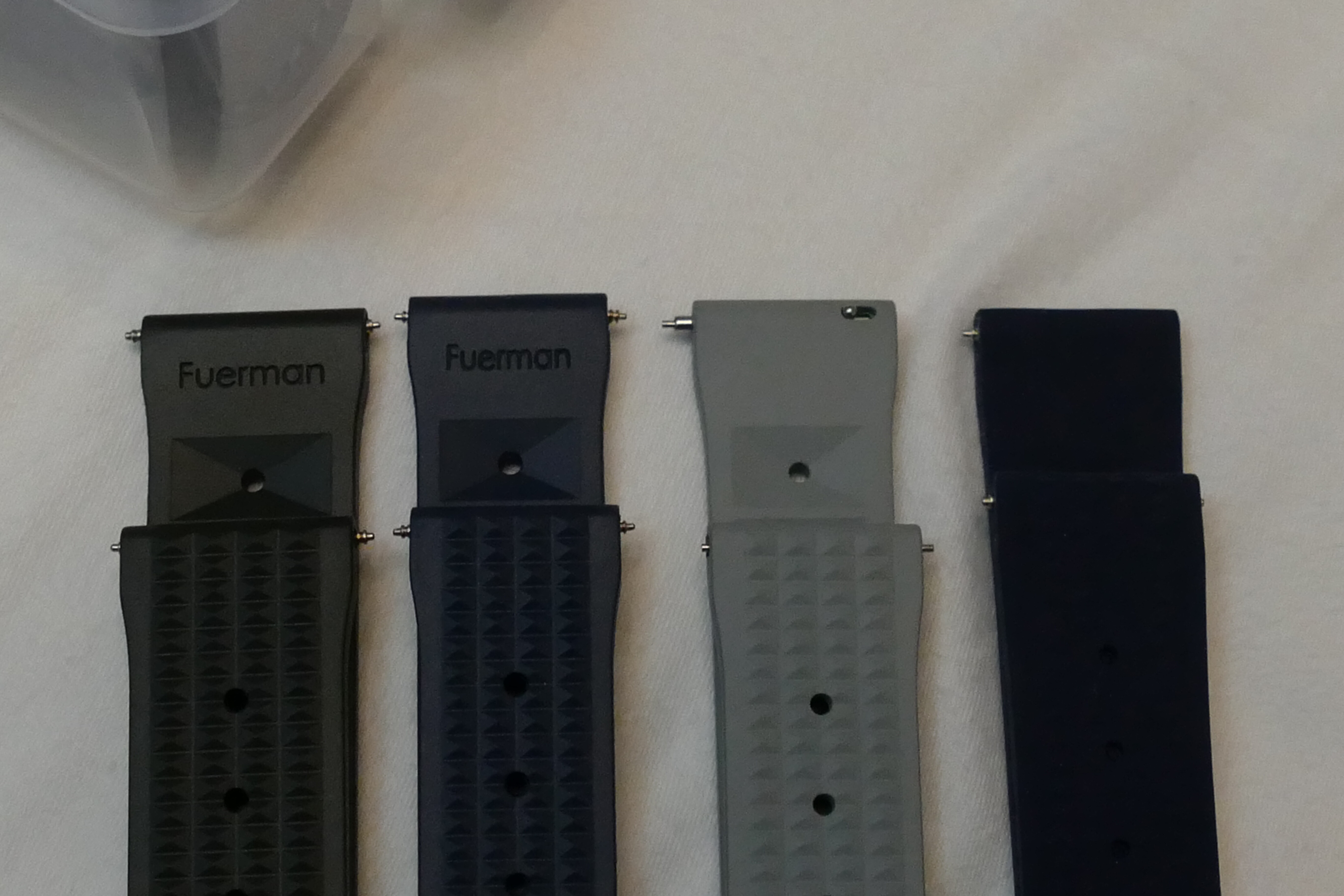

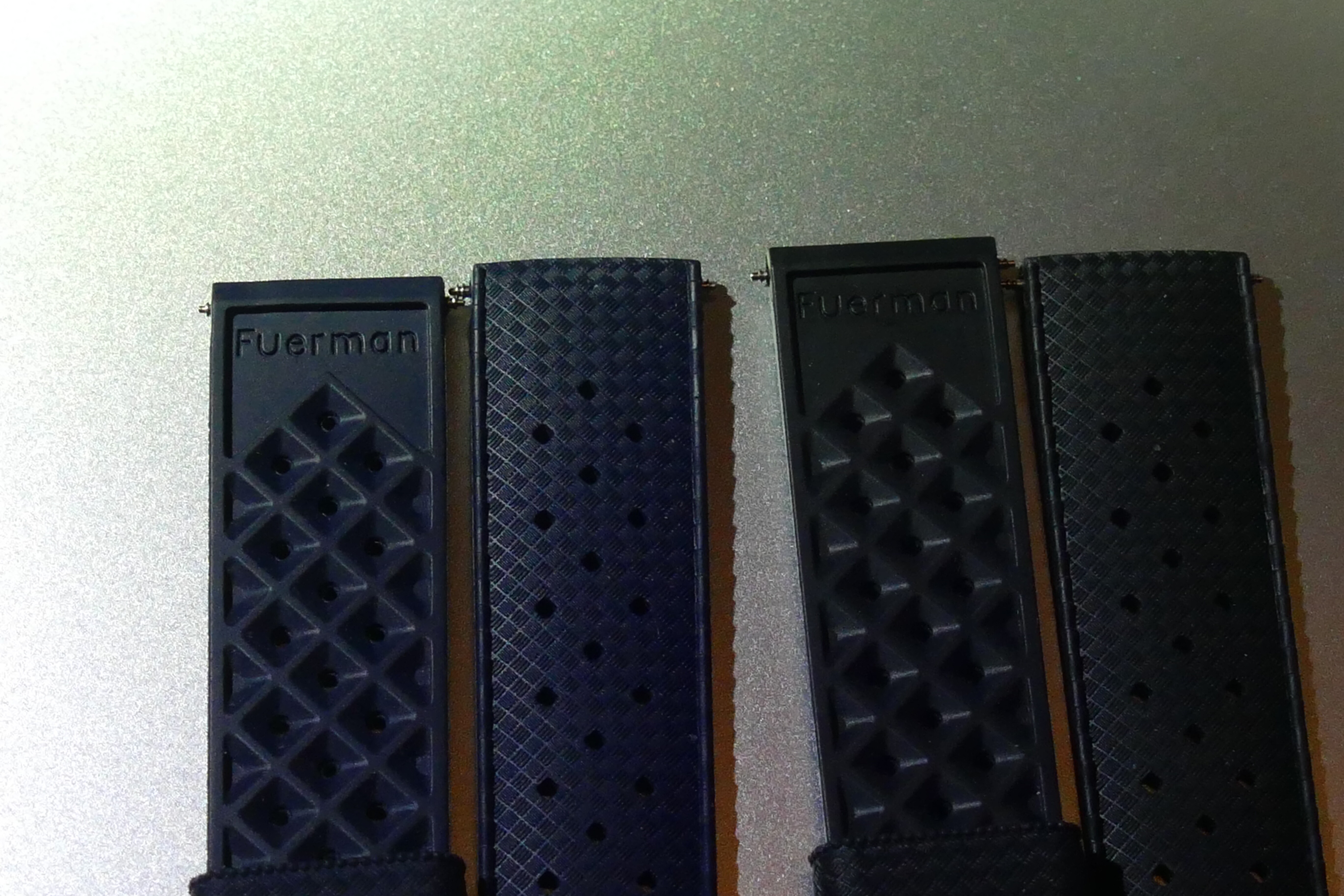

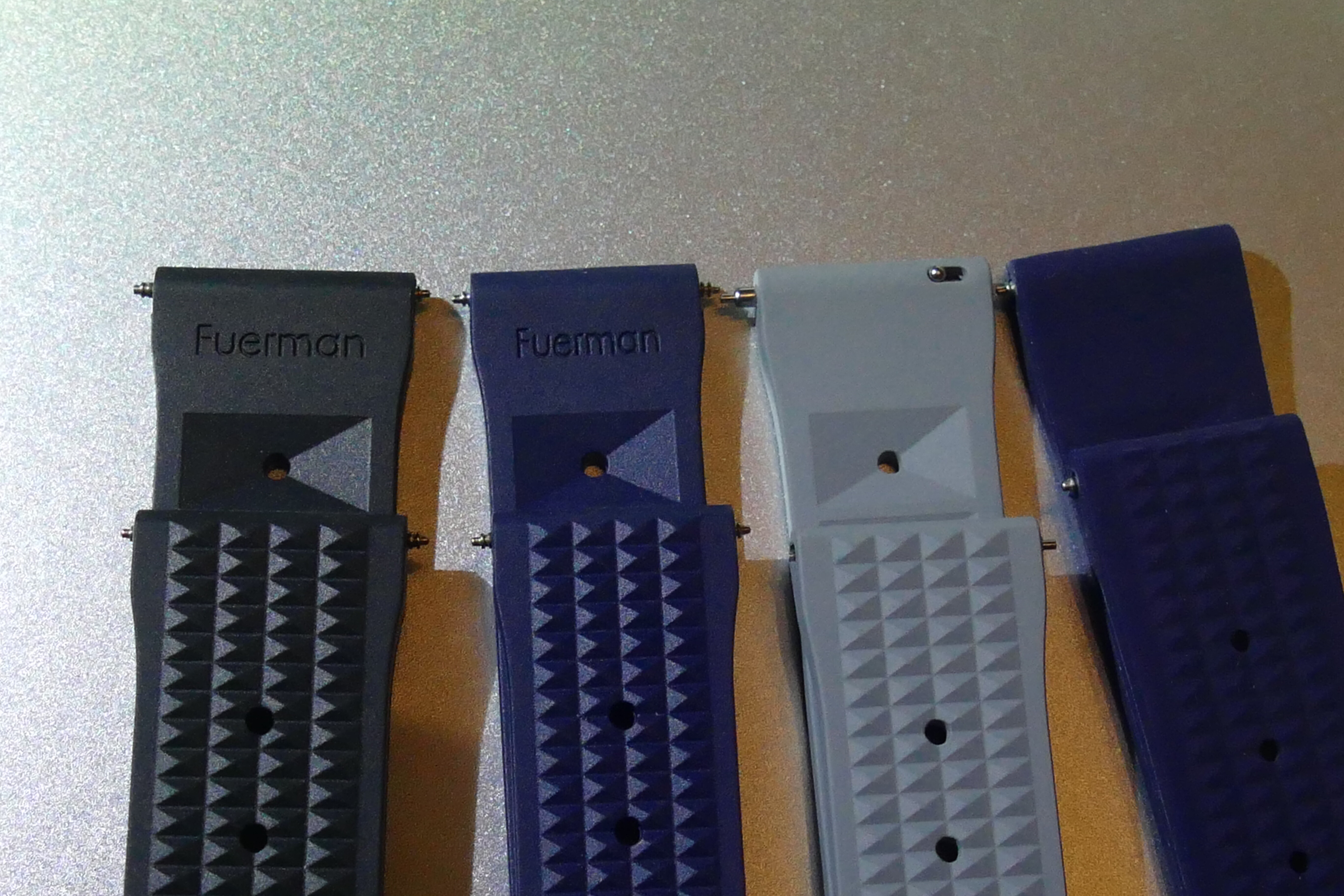

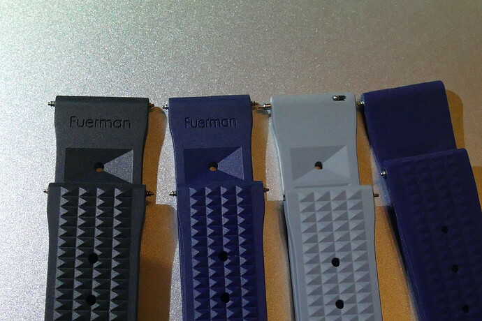

Ik heb deze een tijd geleden gekocht, tevens heb ik een paar “Waffel” banden met de Fuerman branding van een verkoper op Ali.
Wat me op valt is dat de textuur daar iets anders van is dan de “New type” tevens Waffel band die ik nu ook heb. Sommigen zullen dat als meer “Premium” omschrijven als ik zo de discussies op fora en via videos op Youtube bekijk. Heb vlug wat foto’s gemaakt om het hopelijk te verduidelijken.
Ik heb de “New type” Tropics nog op de post zitten en hoop die misschien nog voor 1 Juli binnen te krijgen zonder import en BTW kosten…
Maar ik heb wel sterk het vermoeden dat deze types allemaal uit dezelfde fabriek in China komen rollen. Heb al veel banden gekocht en eigenlijk slechts 1 miskoop, de blauwe Waffel die naar mijn vermoeden silicone is.
Foto’s in hoge resolutie met uitleg:
Fuerman Tropic banden - het “oude” type met enkele lus en vierkante gaatjes.
(nogmaals nieuw type nog niet binnen dus kan verder nog geen vergelijk maken)

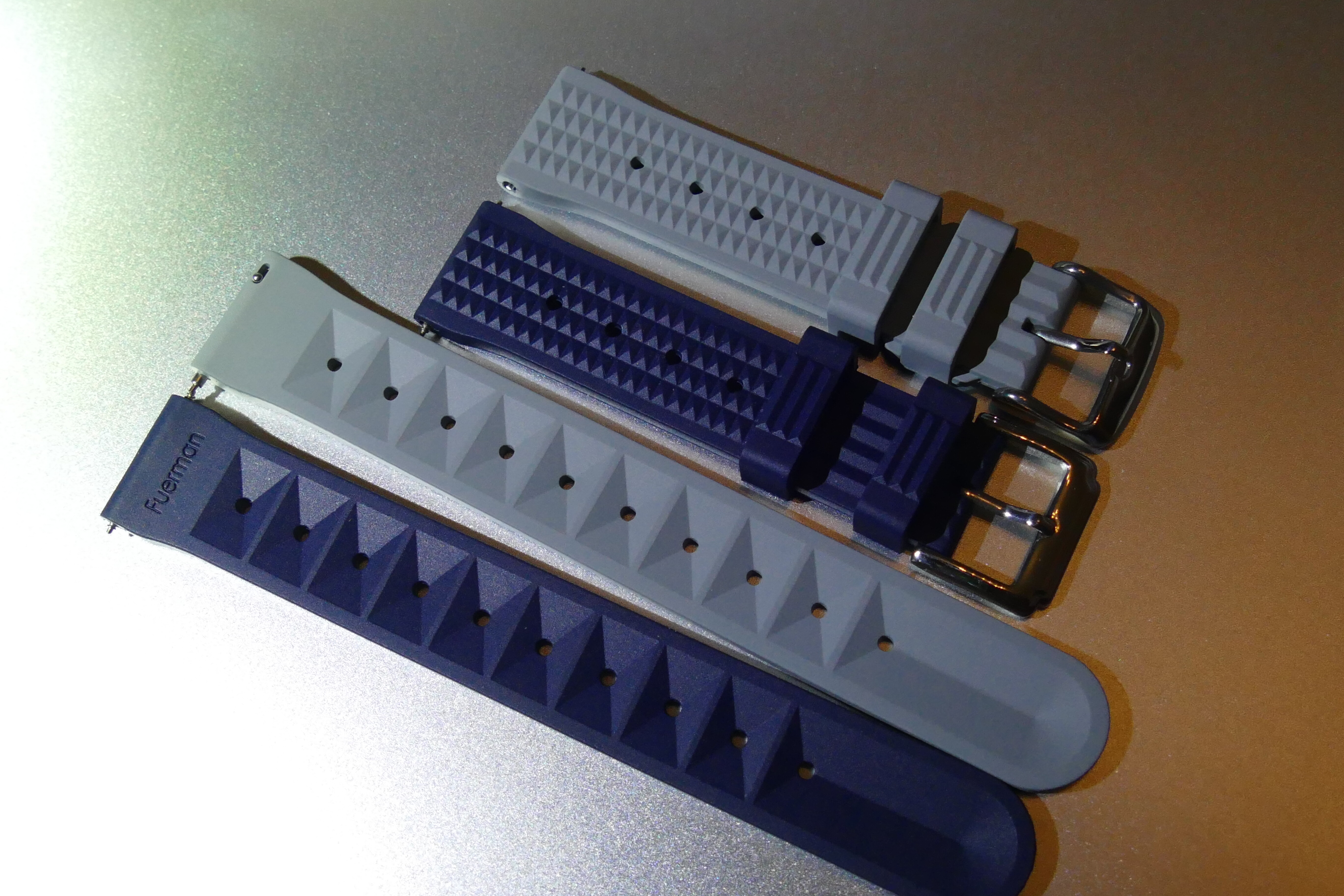

Wat duidelijker verschil zichtbaar, excsuses voor het Waffel type:
Links de zwarte en blauwe 22mm Fuerman, daarnaast nieuwe type 20mm Grijs met quick-lock.
De Grijze is wat matter - en heeft een geheel vlakke structuur, de Fuerman banden hebben een heel kleine soort “mini-perl” structuur en hebben iets meer glans.
De Blauwe geheel rechts is de miskoop en is vermoedelijk dus silicone. De “waffels” zijn daardoor ook een stuk minder zichtbaar)
Nog een foto voor vergelijk. De vorm is eigenlijk exact hetzelfde, de grijze heeft nu naast de quick-release echter ook een extra “keeper” aan het rubber bij de gesp - die dus de eerste lus op z’n plaats houd.
Voor de rest wel gewoon identiek wat vorm en maatvoering dus. Ik gok op dezelfde productielijn.
(Foto’s opkrikken voor hoge resolutie)
