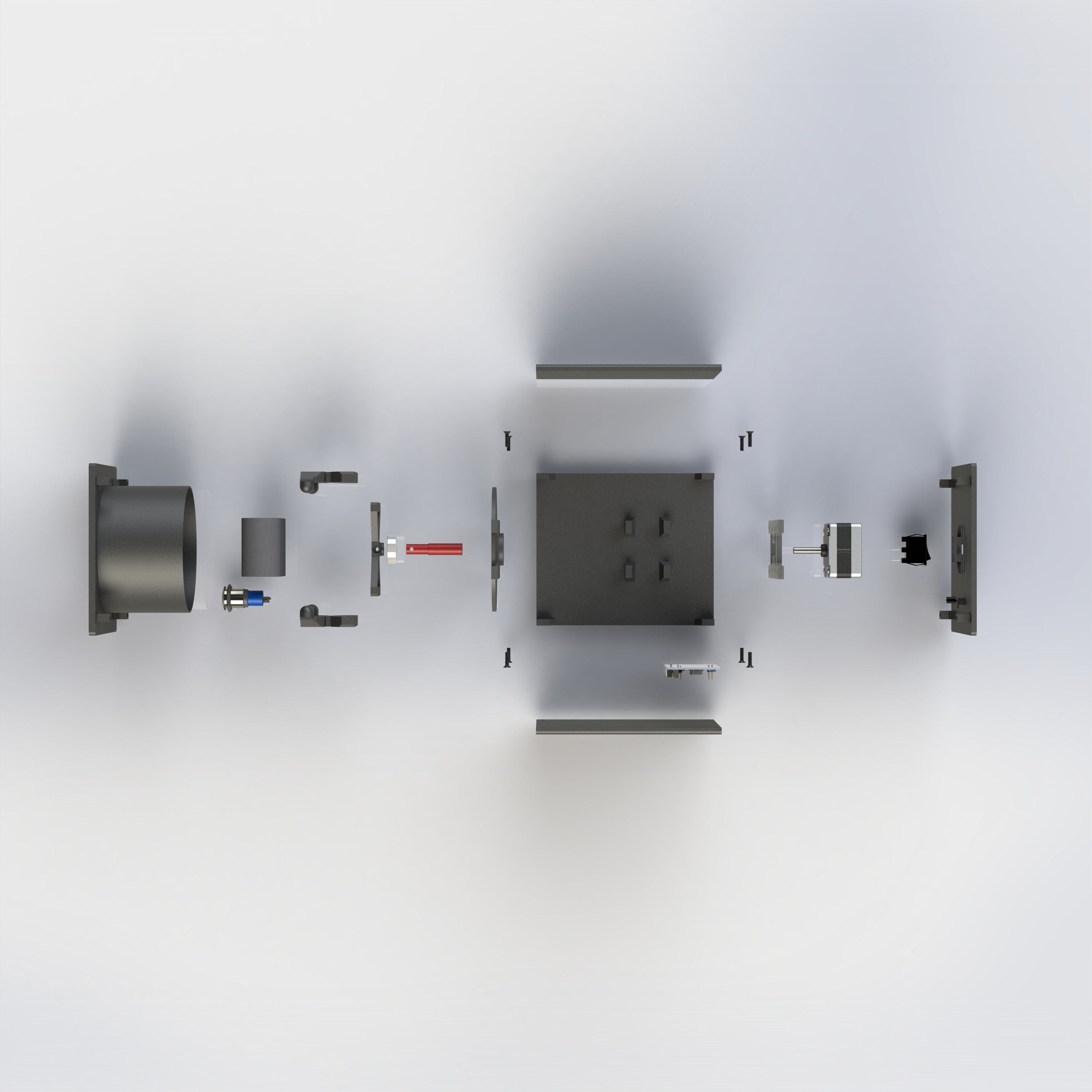

Holy wat een vette winder! Heb je al ergens je ontwerp gedeeld (thingiverse oid?) if not ben ik heul erg benieuwd wanneer je dit wilt doen (ondertussen staat mijn 3D printer al te preheaten :slight_smile: )
Hoe stuur je de boel aan (arduinno?) en welke motor gebruik je?
Echt heel cool wat je nu al hebt laten zien!
huidige PCB gebruikt inderdaad een arduino met eigen ontwerp voeding en dergelijke. motor is een nema17.

Hamvraag voor mij is, is hij super stil?
Krengen maken altijd een irritant geluidje.
ultra silent! Enige wat je hoort is een startup klikje als hij van rotatie richting veranderd. Dit is zon 1x in de 20 minuten (met de huidige software) maar de exacte draai volgorde moet ik nog uitvogelen. Vanaf een site heb ik gezien dat een rolex (en vele andere merken) zon 650 TPD nodig hebben dus dat houden we voorlopig even aan.
Misschien komt er een draaiknopje voor de snelheid… nog niet zeker. Vind dat al snel te veel poespas.
Oef, dat is nog best zwaar. Ik zou een ipv die nema17 een nema14 gebruiken. Vaak lichter, minder stroom en nog steeds neer dan sterk genoeg. Daarnaast, lichtere motor, minder magnetische straling, minder kans op magnetiserend vaan uurwerken.
Je kan ook kijken naar die hele goedkope 28BYJ-48. Met driver en niet duur. Ook die is sterk genoeg voor je project (zeker weten, daar worden ook nog 3D printer mee gemaakt, die hebben heel wat minder torque nodig).
Allemaal geprobeerd! nema17 was meer een kostenoverweging omdat ik deze ook voor andere projecten nodig had(die sentry gun^ en 3d printers). later toch een nema14 gekocht en deze liep niet zo soepel als mijn nema17. Het extra gewicht maakt de watchwinder ook net wat stabieler.
De 28b vind ik net wat te zwak en van lage kwaliteit. Deze werden ook nog eens te heet na een aantal uren.
