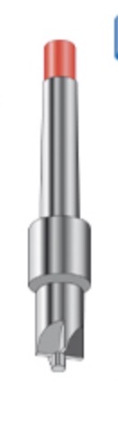

Maak het busje iets langer, en draai, als hij in de platine geperst is het uitstekende deel weg met een rozet boor. Dit wordt bijna altijd standaard al gedaan als je een lager moet verbussen in een klok met bergeon busjes, die zijn altijd te hoog.

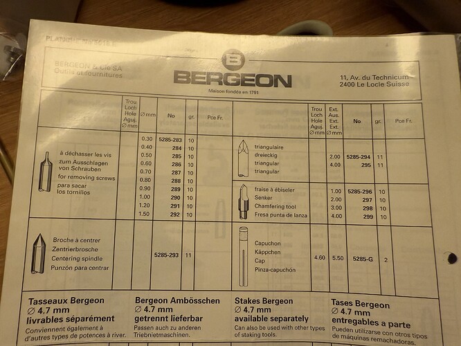

Ja dat heb ik eerder geprobeerd. Ik heb ze beide voor de favorite triebniet maar dat is een oudje. Met die rozetboor ging dat niet lekker, ik denk te bot helaas. Die rolsenker heb ik ook gebruikt met de favorite en dat ging goed. Op de video doe ik het met een handbeitel maar had al in de ondertiteling gezet dat ik het later veel makkelijker voor elkaar kreeg op de triebniet :joy:. Heb ook een moderne bergeon triebniet staan maar daar zit dit spul niet bij helaas :slightly_frowning_face: is dit nog los te koop? Ik zie het zo niet in de lijst van 5285 op cousins. Heb er ook een blad bij zitten maar staat ook niks tussen buiten de senker.

Rozetboortjes zijn nog nieuw los te koop van Bergeon, maar zijn bedoeld om in de Bergeon 6200 te plaatsen. Heb ze wel al gecombineerd met de lathe, maar is beetje zoeken voor correcte (gecentreerde) klemming.

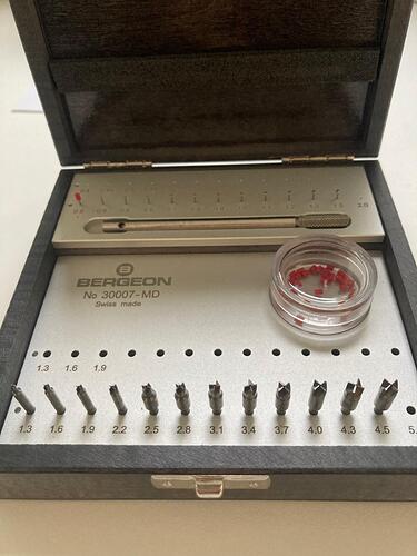

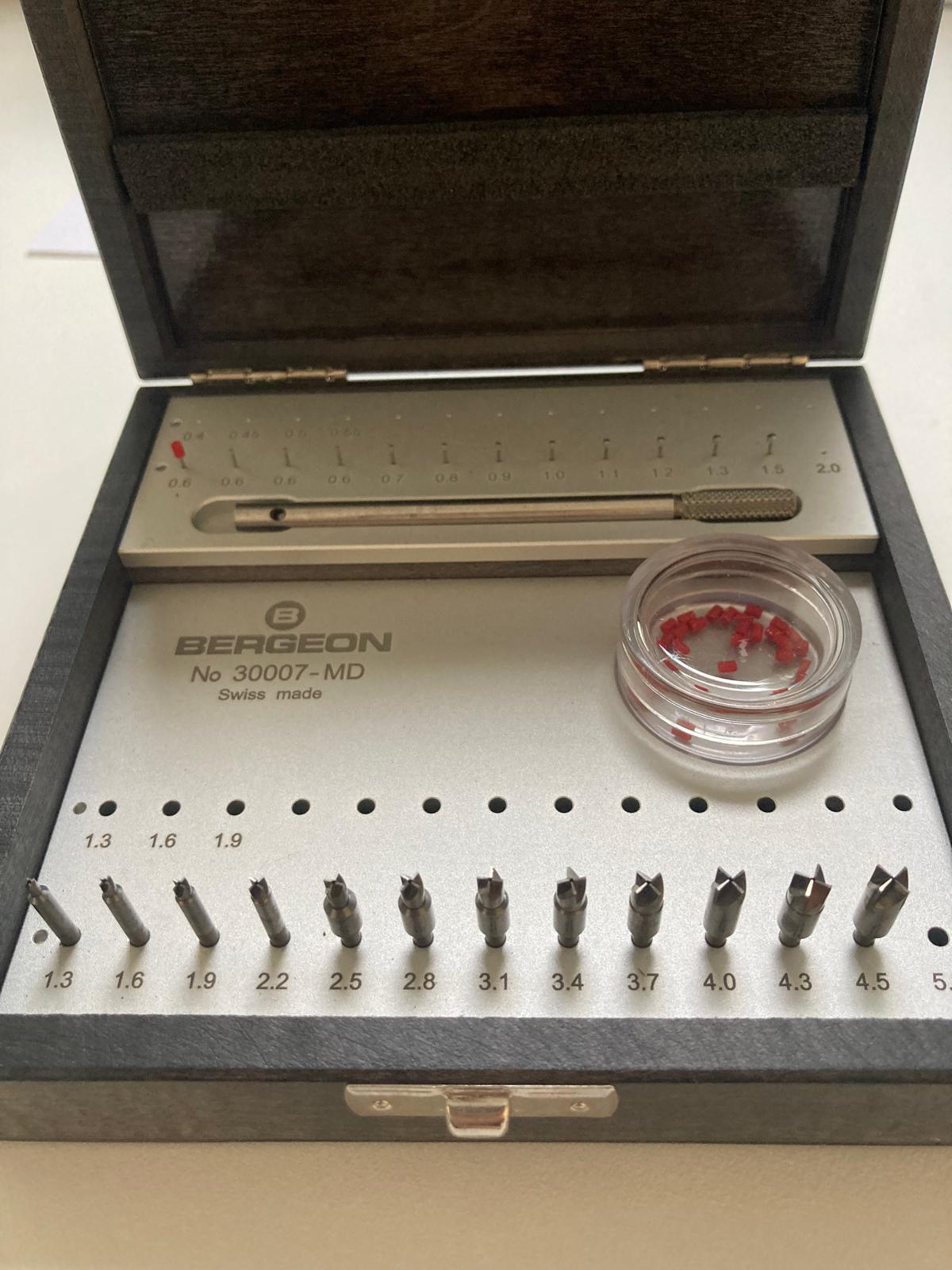

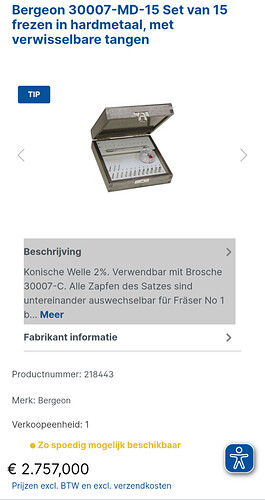

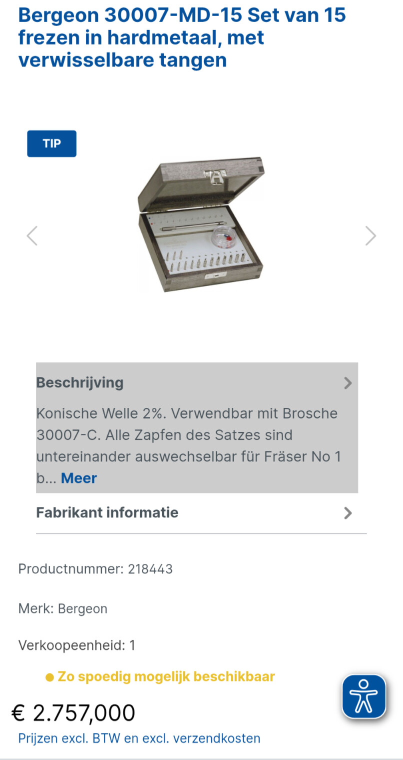

Er is ook een andere variant van Bergeon, heb de hardmetalen uitvoering die in de triebniet past en verwisselbare inzet heeft. Is tegenwoordig erg kostbaar maar ooit in CH voor weinig kunnen kopen :wink:
Ik zie de prijzen al ja :joy: Net zo duur als een fatsoenlijke triebniet :fearful:

Een enkele keer nog wel op ebay voor aanmerkelijk minder dan set van Horloge24, die nu iets over 1400 euro ex moet kosten……maar wel heel fraai en erg nuttig als je hem nodig hebt een of soms twee keer per maand.

En dan blijven mensen zich afvragen waarom een professionele uurwerk restauratie zoveel kost :joy:.
Het is imo niet slecht om deze prijzen te laten zien. Geeft echt een veel beter beeld over de kosten die een horlogemaker maakt en wat er dan na onderhoud/restauratie, daadwerkelijk overblijft.
Mooi gereedschap André :+1:
Dubbel daarvan dus. Mensenlief :face_with_peeking_eye:
Dat inderdaad. Pfoe.
We doen het ook wel een beetje zelf natuurlijk. Ik snap echter niet dat die chinesen niet wat hogere kwaliteit gaan produceren, daar valt voor hun veel geld binnen te halen. Want laten we wel wezen, hardmetalen boortjes die twee keer in de maand hooguit gebruikt worden om een paar braampjes messing te generen :joy: hebben die boortjes niet een wat hoge standtijd voor onze doeleinde?
