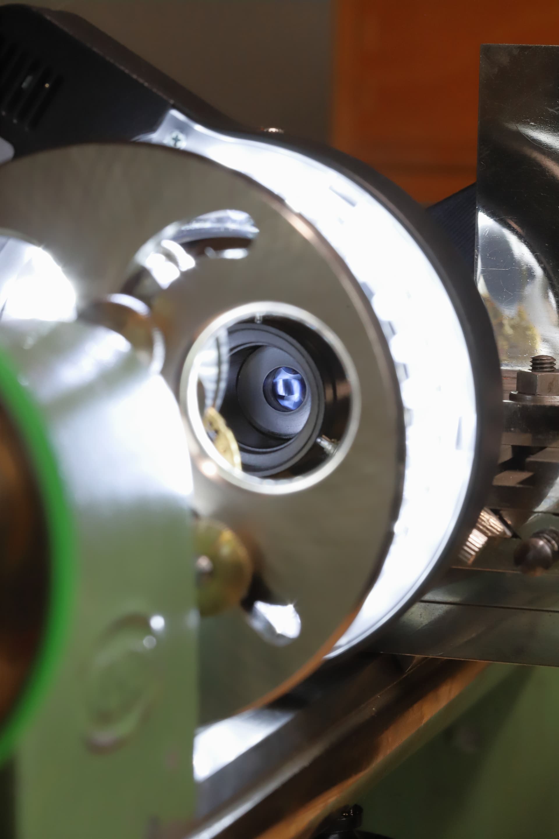

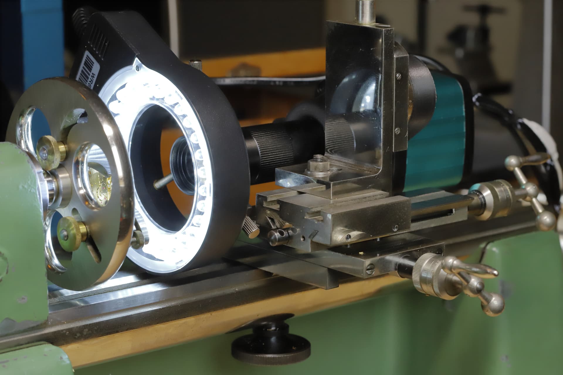

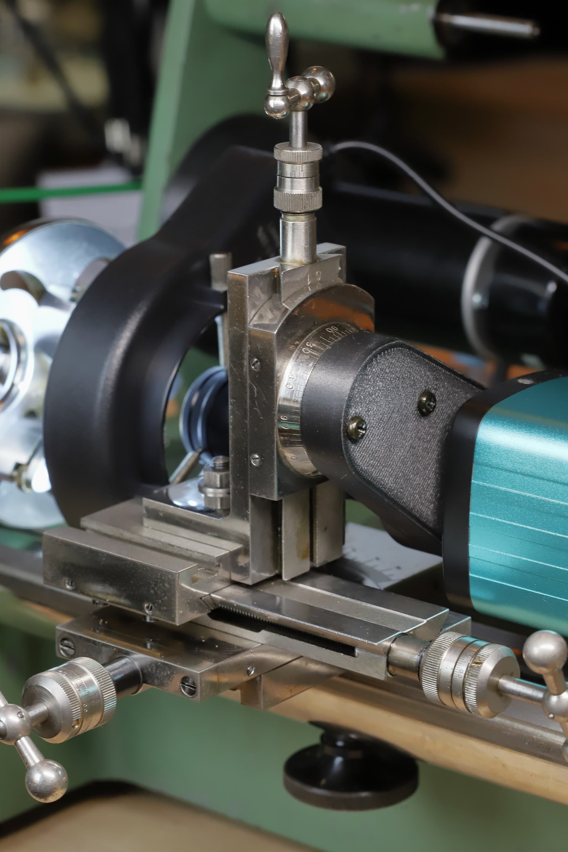

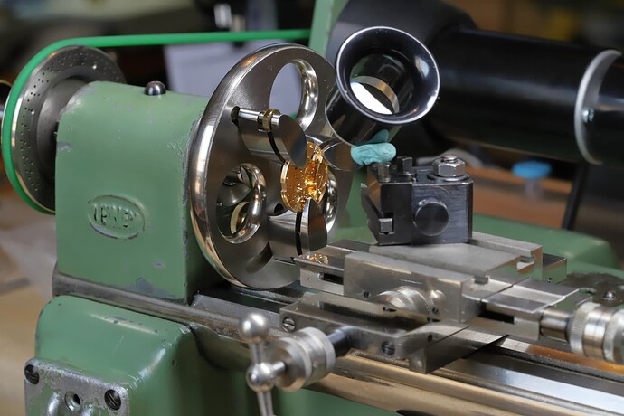

Een ander concept voor een centering scope mochten mensen inspiratie zoeken. Er zijn inmiddels meerdere die soortgelijke ontwerpen hebben geprint na die video. Ik heb een hoogtesupport voor mijn Leinen WW83. Hiervoor heb ik een klein beugeltje gemaakt voor de camera. Werkt erg fijn aangezien je XYZ de camera kan verstellen en je daarmee dus alles netjes kan uitLEINEN. :joy:

Heb je al een draaibank Tim? Zo niet, dan wordt het moeilijk want @Akrid koopt alles op :grin:
Hahah ja een draaibank heb ik, maar geen kruistafel en planschijf…
Het is vrij simpel hoor. Het is inderdaad puur een kwestie van spullen.
:joy: en dan nog misgrijpen :fearful:

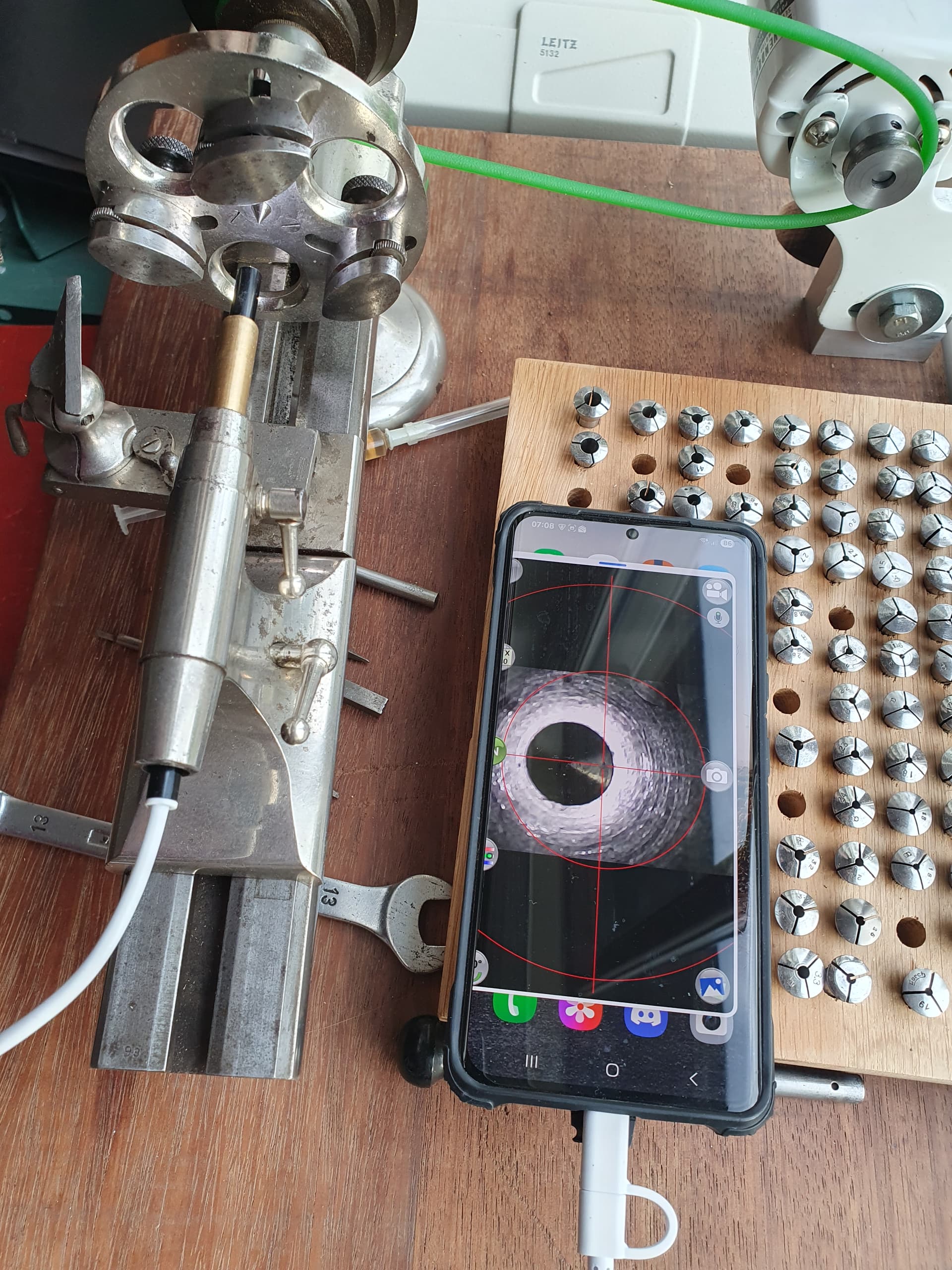

Er zijn “ear /nose endoscope” camera’s te koop die je eenvoudig in de losse kop van je draaibank kunt plaatsen. In combinatie met een camera app op je telefoon (bij voorkeur 1 met een optie voor een richtkruis) kun je die prima als centreer microscoop gebruiken.
Het exact uitlijnen van die camera is niet nodig, omdat je kijkt naar de verplaatsing/beweging van het te bewerken onderdeel bij het draaien ervan.
Op deze foto zie je de camera in een messing busje in de losse kop zitten.
In deze video zie je hoe het eruit ziet. Let niet op de faceplate, die is van een lagerpers set en heb ik alleen even voor deze video gebruikt als voorbeeld.
https://youtube.com/shorts/-M2tYa867V0?is=lgC5WIHv3M3x5Mnk

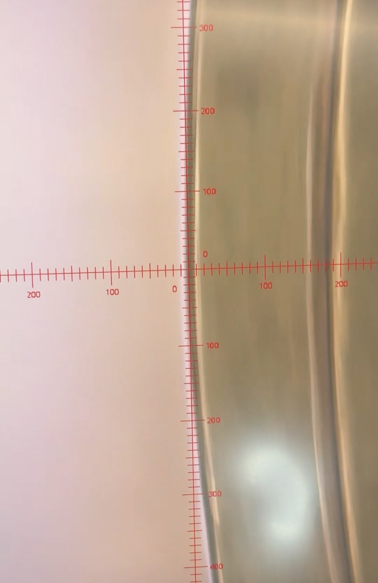

Ja mooi, ik wil zelf de crosshair op de rand van het gat kunnen zetten maar er zijn uiteraard meerdere wegen naar Rome :grin::+1:. Ik kan de lijnen net als in jouw camera verzetten maar ik vond hem zo wel makkelijker. Ook omdat ik laatst een veerton van een reisklok op men bankje had zitten. Dan moet je hem wel kunnen verstellen
In het filmpje kun je zien dat je het richtkruis kunt plaatsen waar je wil. Een kruistafel is dan niet nodig.
Ja ik zoals ik al aangaf kan ik de lijnen ook kan verplaatsen als in jouw camera. Toch ervaar ik voordelen aan het gebruik van kruistafel + hoogtesupport. Het was puur bedoeld ter

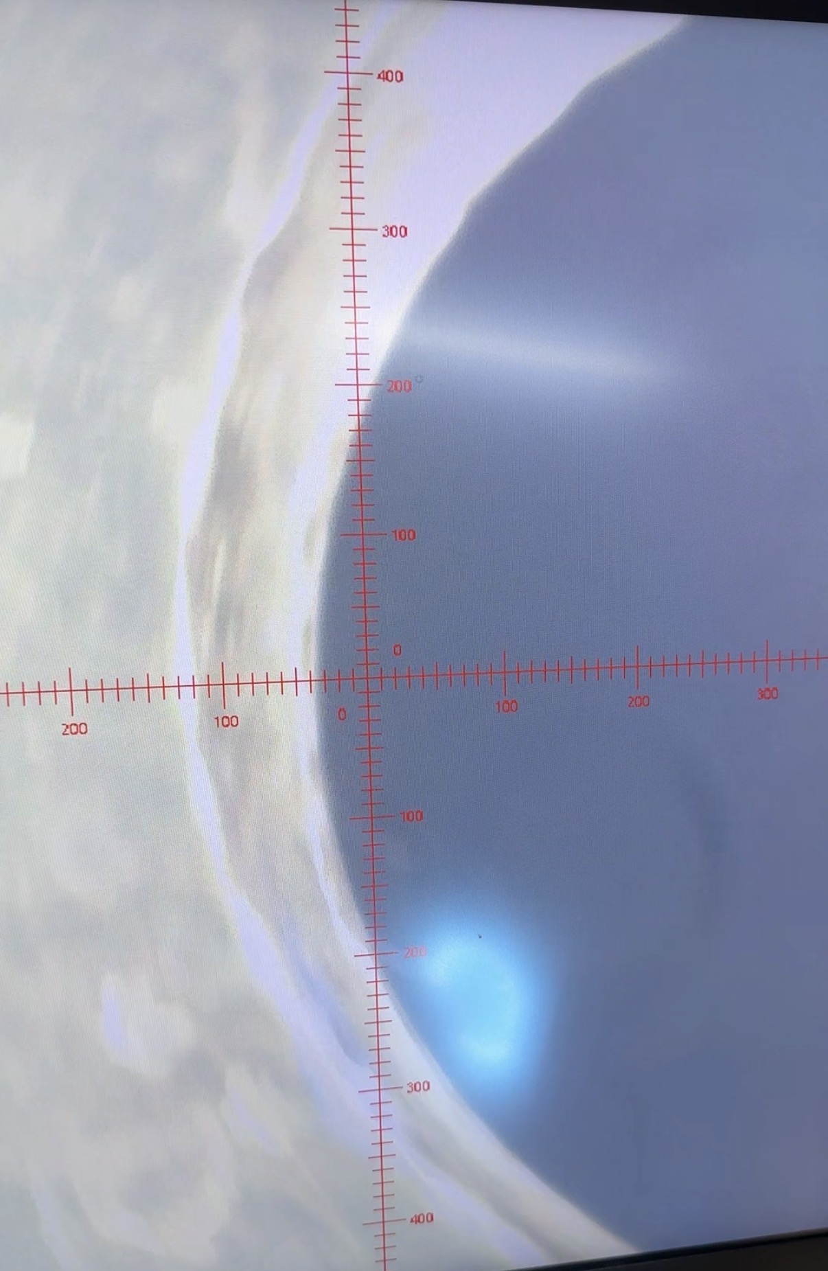

en de camera resolutie is natuurlijk ook vele malen hoger :slightly_smiling_face:. Bijvoorbeeld zoals hieronder voor die reisklok

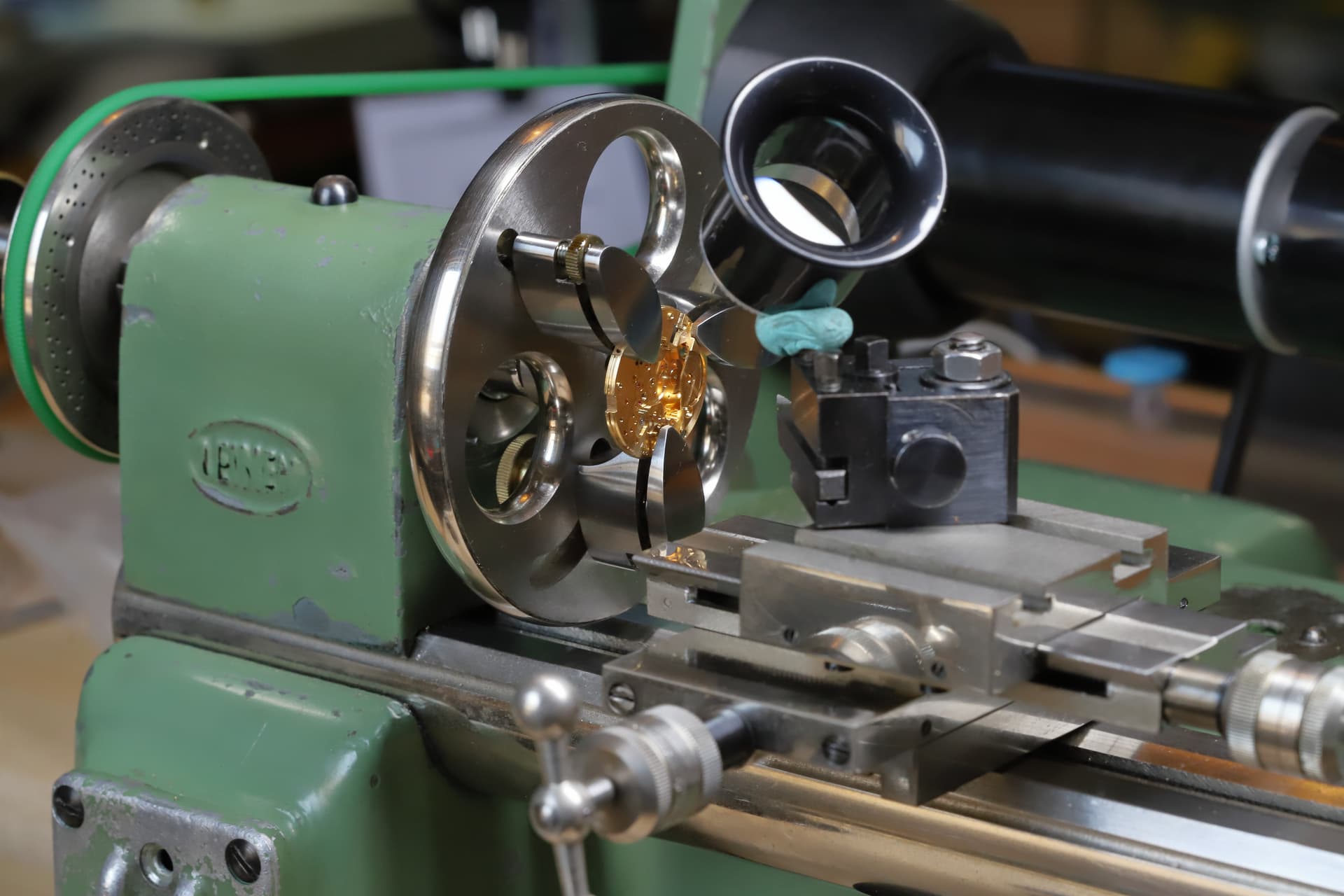

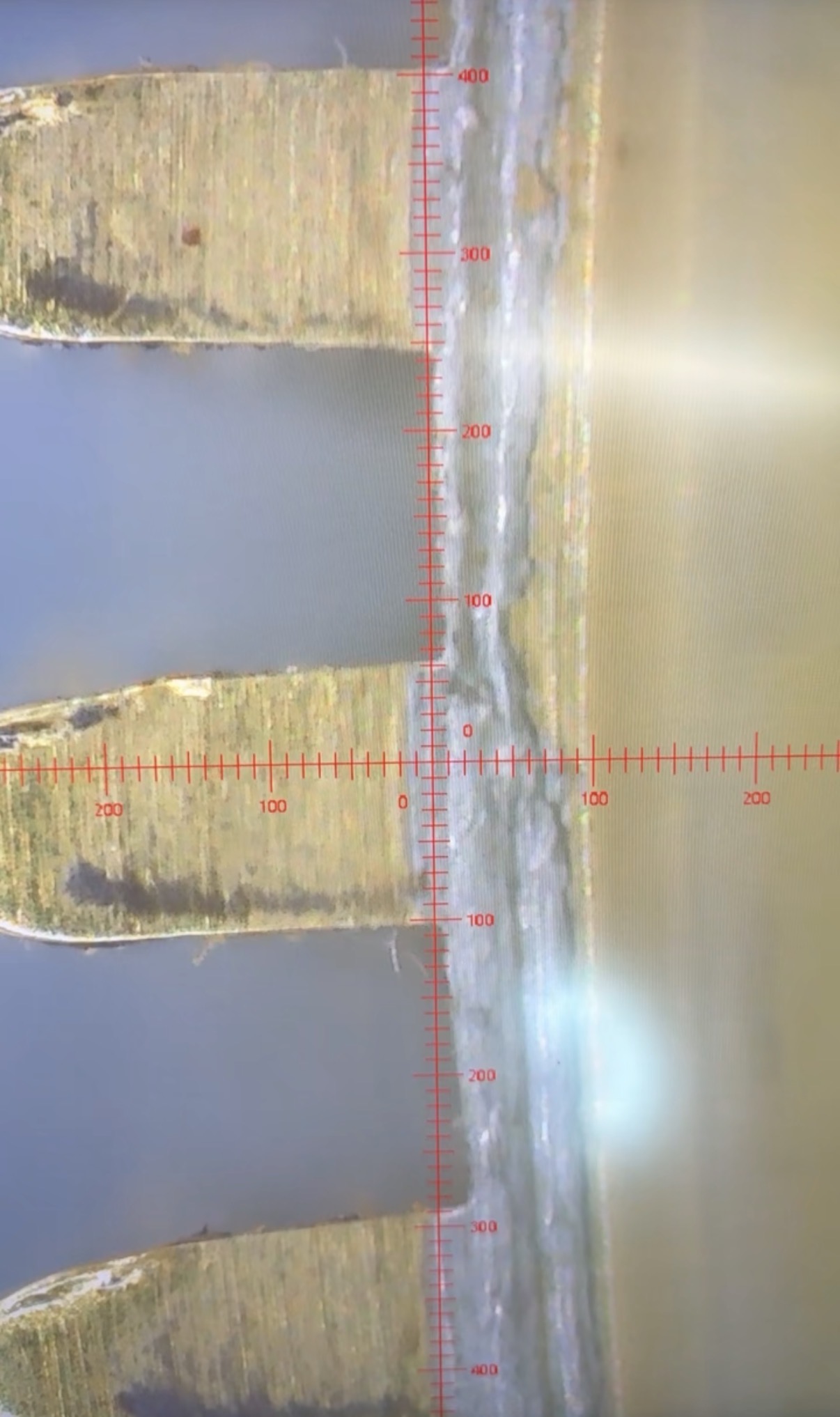

Eerst zorgen dat de vertanding recht opgespannen is:
Dan kijken hoe de rand van de deksel opgespannen is:
En dan het gat controleren waarna je snel tot de conclusie komt om hem uit te draaien
Dit voorwerp is te groot om het uit statisch beeld te doen
