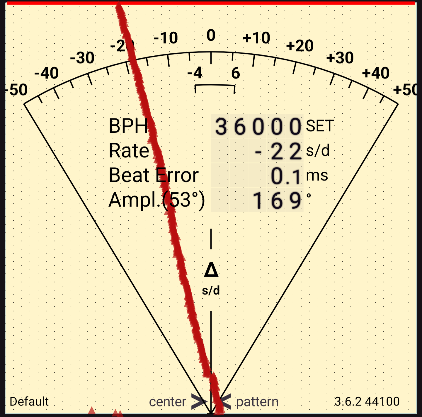

Oké niet helemaal een voor en na van het uiterlijk maar wel mijn eerste poging tot reguleren van een horloge. :grin:
Voelt als eerste stapjes :stuck_out_tongue_winking_eye:
Amplitude is wel erg laag. Daar zal je iets aan moeten doen.
Yep, heb ik alleen niet de kennis, vaardigheden of gereedschap voor :stuck_out_tongue_winking_eye:

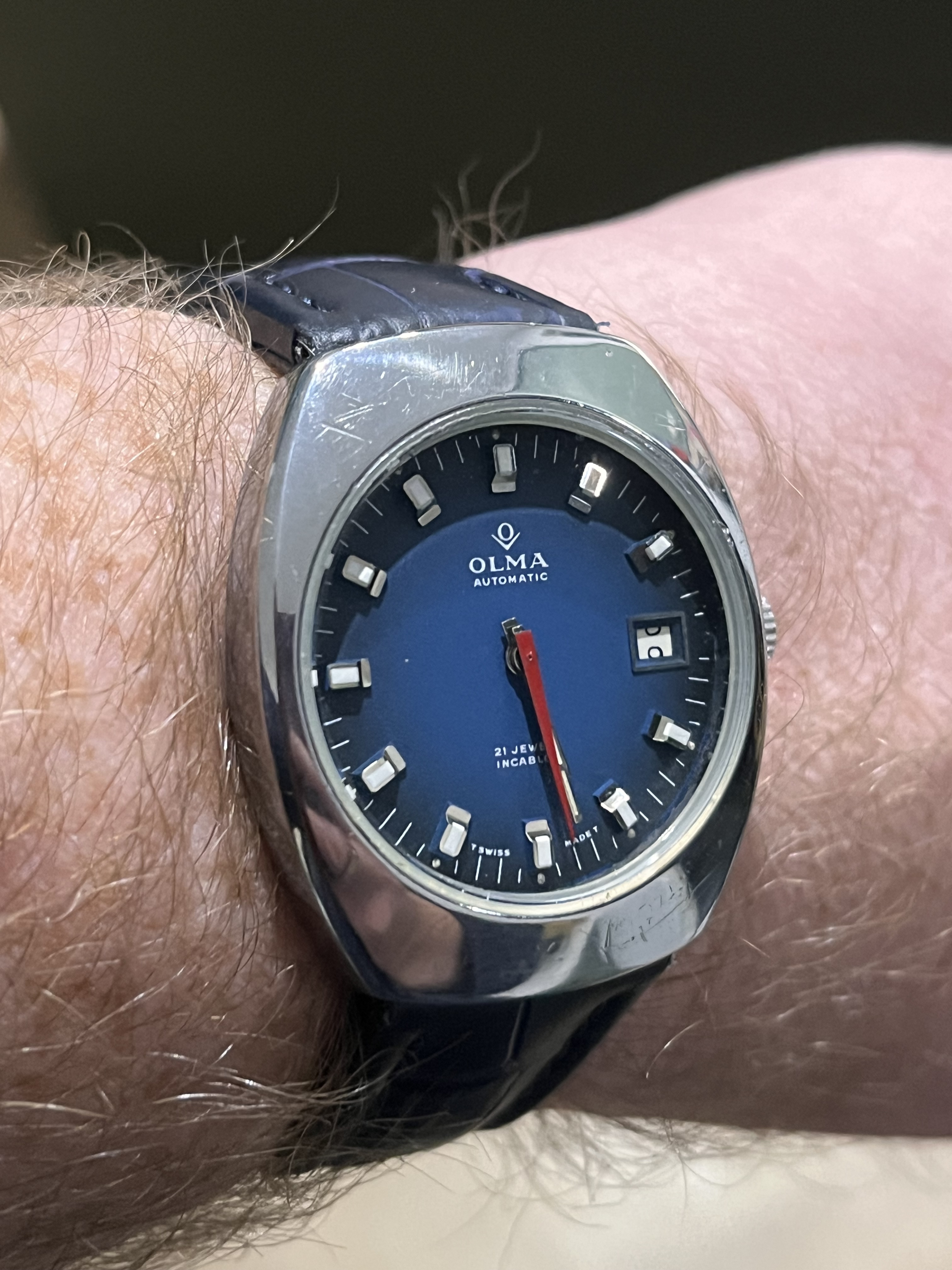

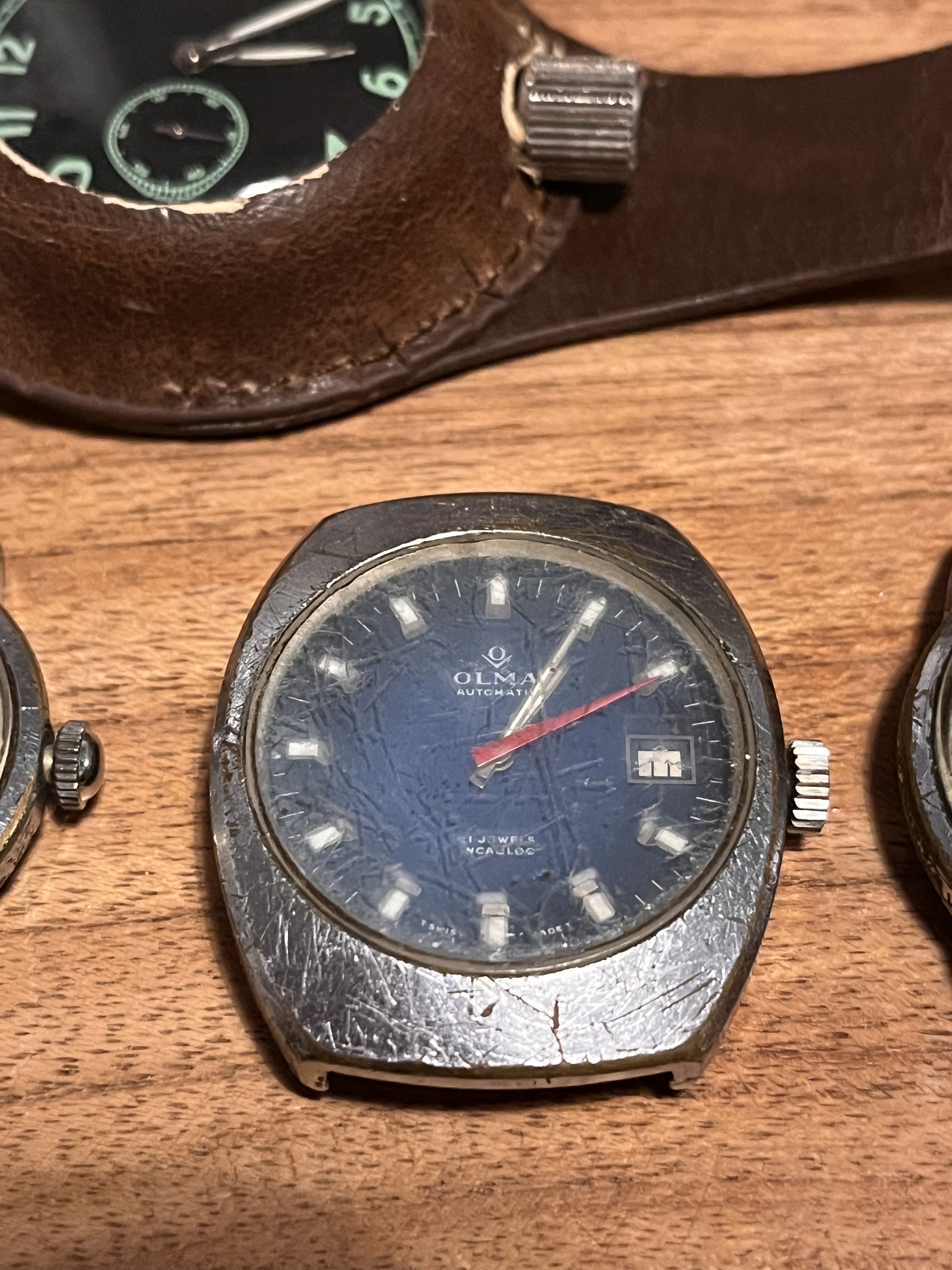

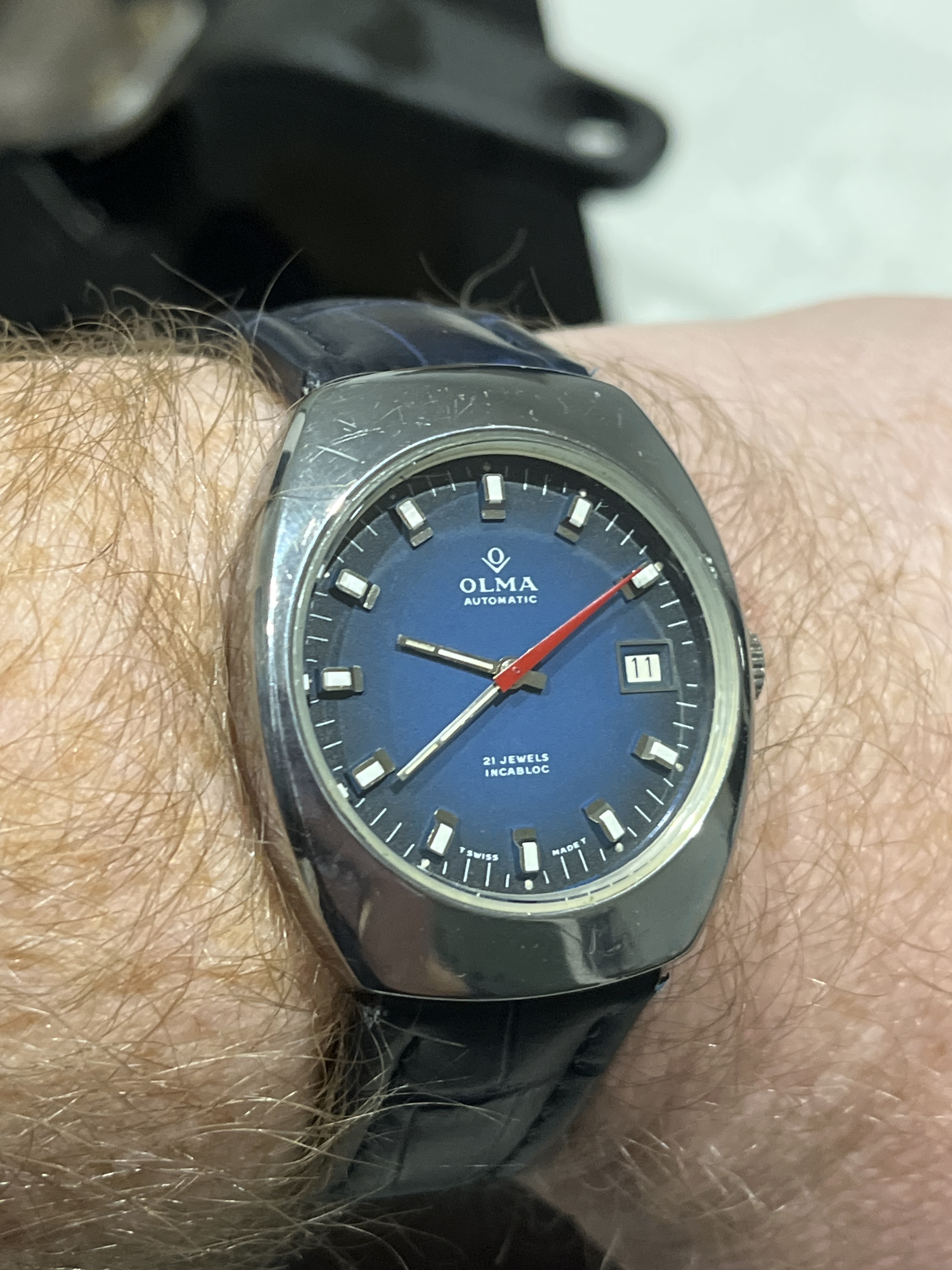

Nieuw mineraalglas en verse chroom en deze AS 2063 Olma kan weer een tijdje mee.
Nu nog een service denk ik? Althans, aan de datum te zien wel.
Service gehad alleen de stem is net te kort blijkbaar. Heeft vandaag in de datum quickset gehangen vermoed ik. Zo nog even naar kijken.
Bedankt voor het spotten. Was er anders pas later achter gekomen.
De Timtintip van @TKH heeft geholpen.

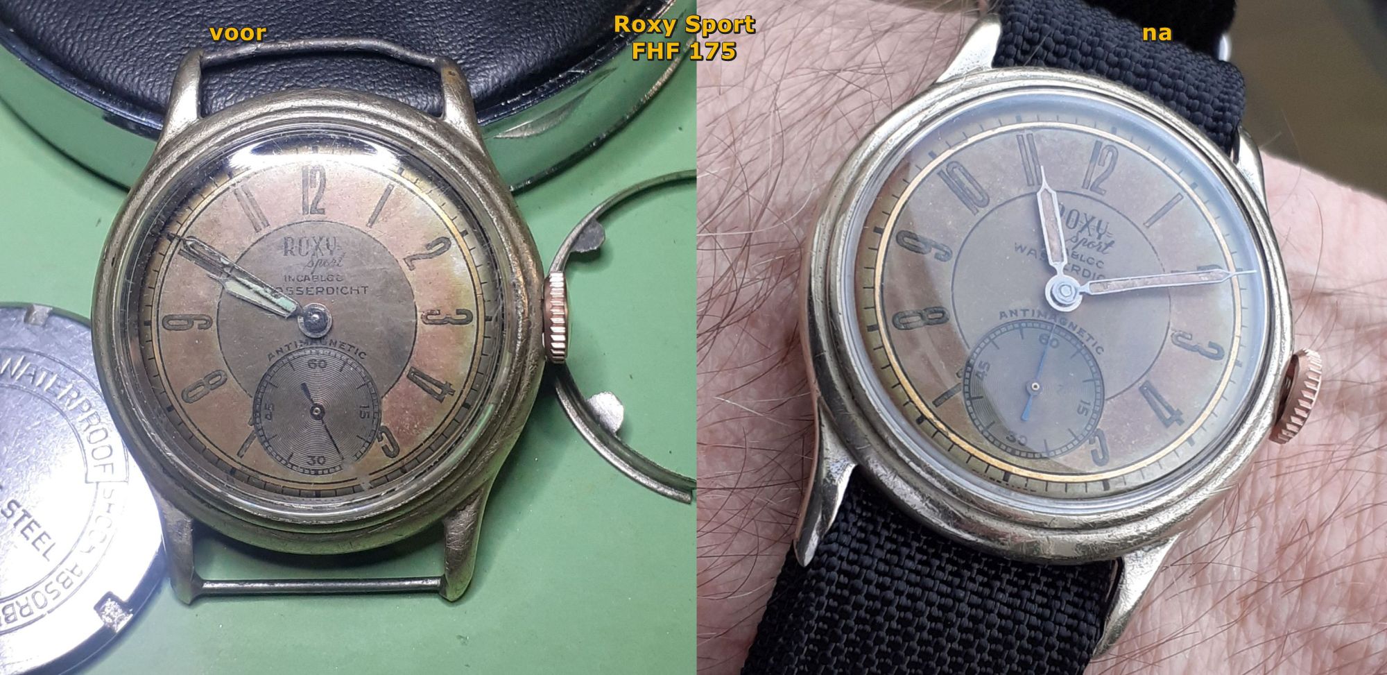

Roxy Sport, kast over de polijstborstel, ultrasoon bad, plaat schoongemaakt, nieuw glaasje, nieuwe veer, nieuw lume. Geheel uit elkaar gehad en voorzien van nieuwe olie.
Mooi :star_struck:
Het knapt goed op!

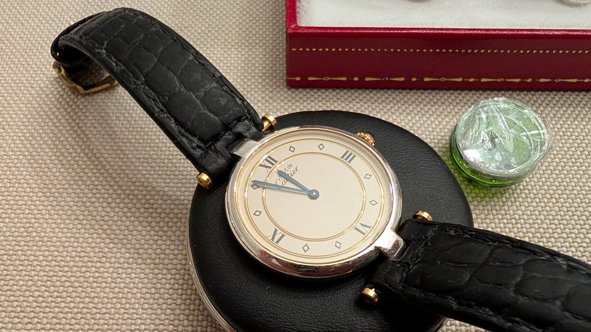

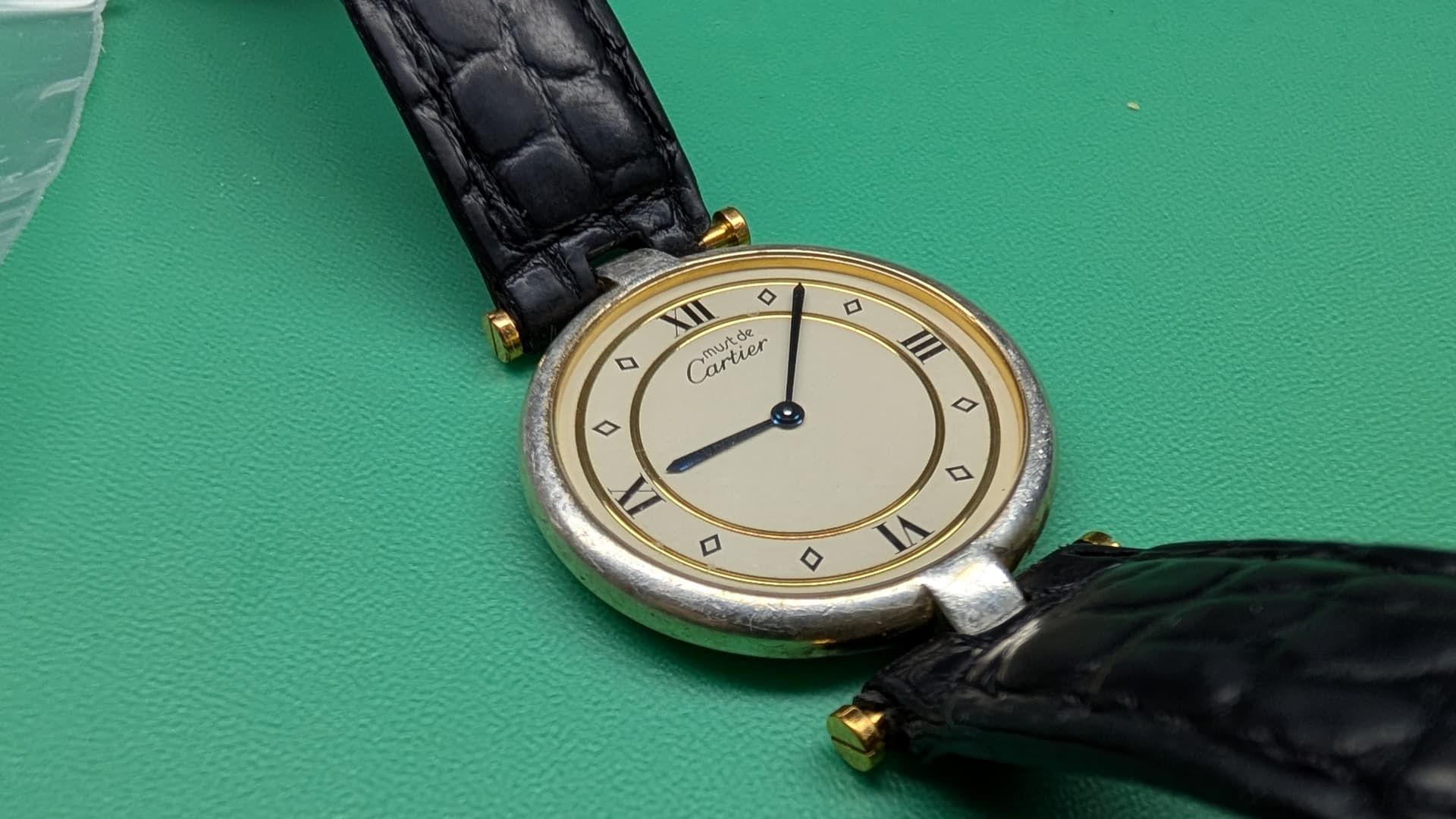

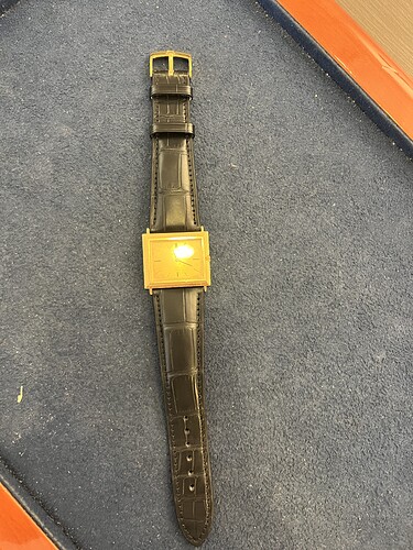

Een hele tijd terug een vraag gekregen of ik iets kon doen om een oud, door en door versleten Cartier dameshorloge te reanimeren. Het beestje was 40+ jaar lang quasi alle dagen gedragen. De officiële Cartier dealer weigerde er aan te werken - wat ik ergens vreemd vond, maar…

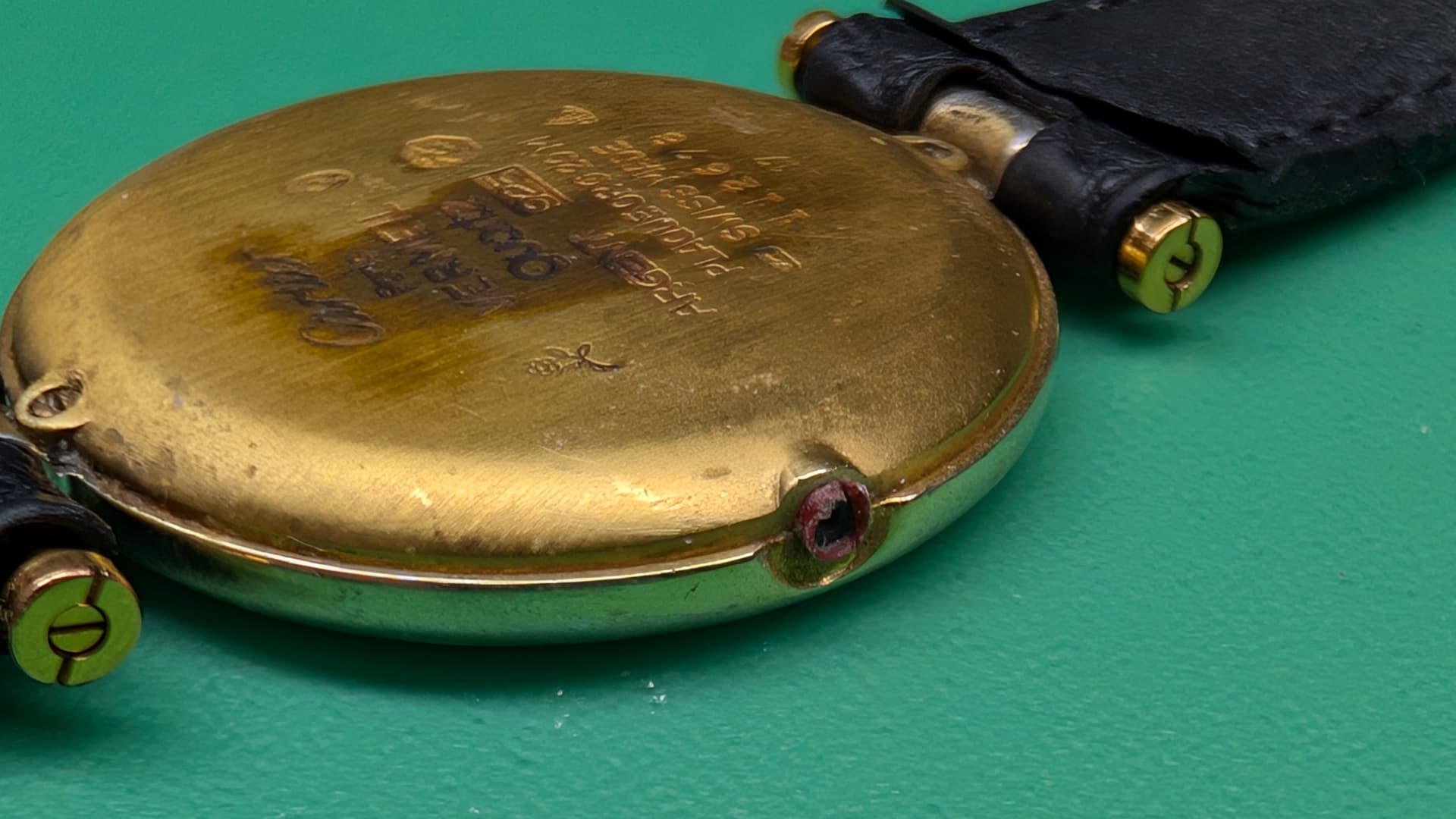

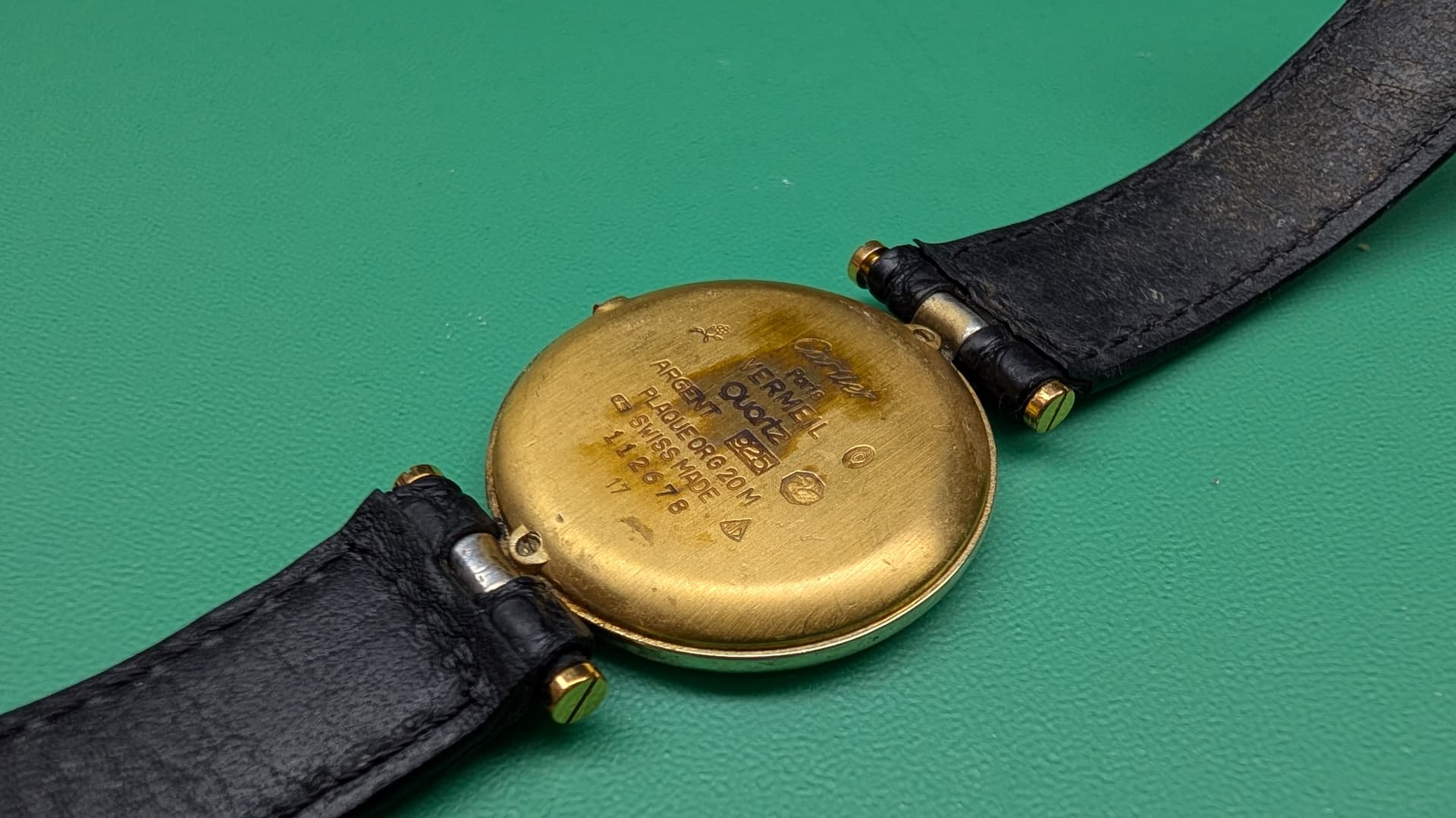

De vermeil kast was bijna al het goud kwijt. Diepe krassen rondom.

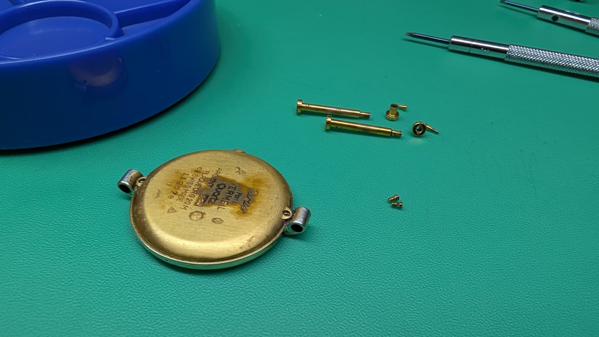

Achterzijde was intact maar serieus uitgeslagen.

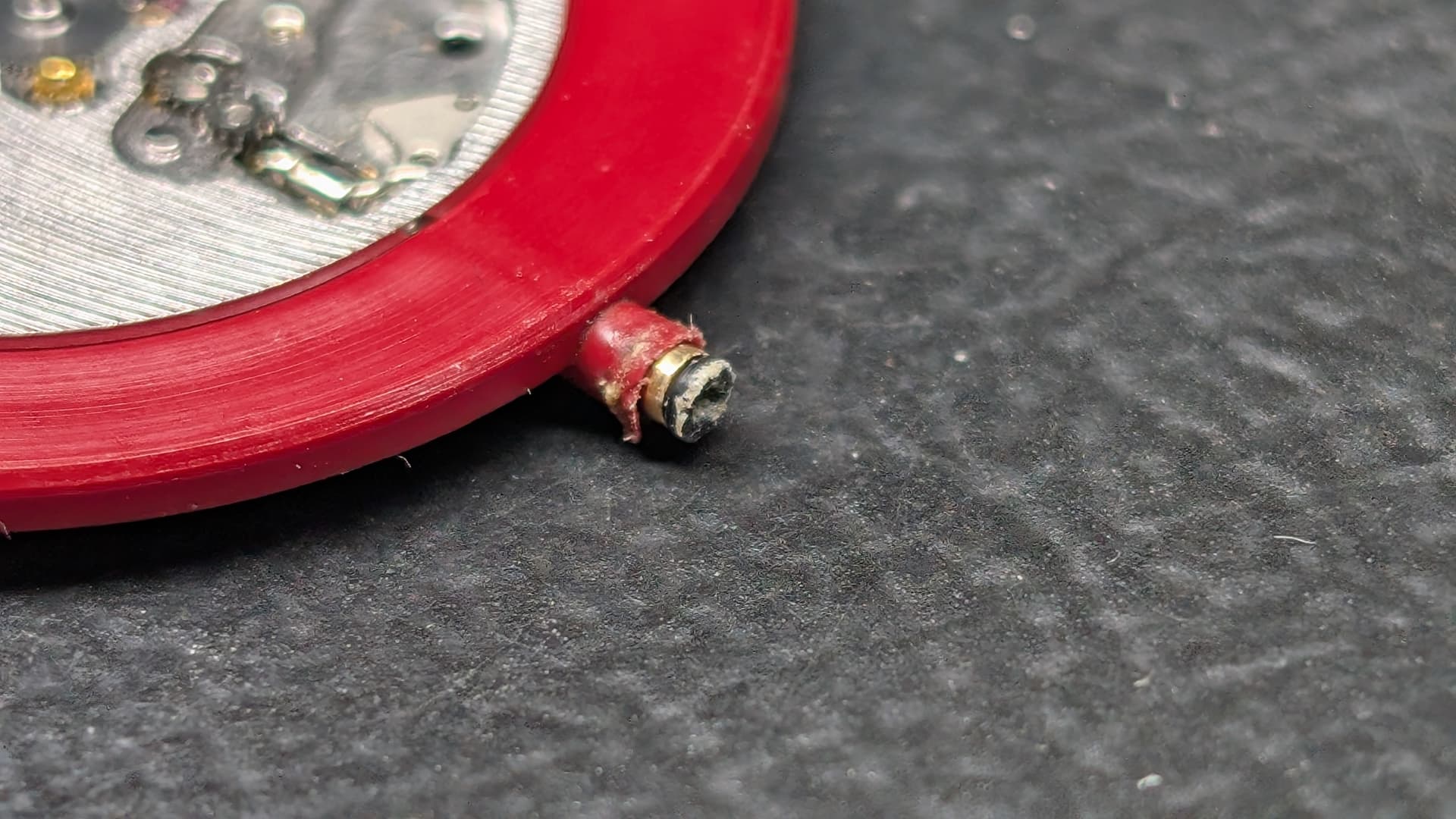

De kroontube, deel van het plastic binnenwerkhouderdingetje, was lelijk ingescheurd.

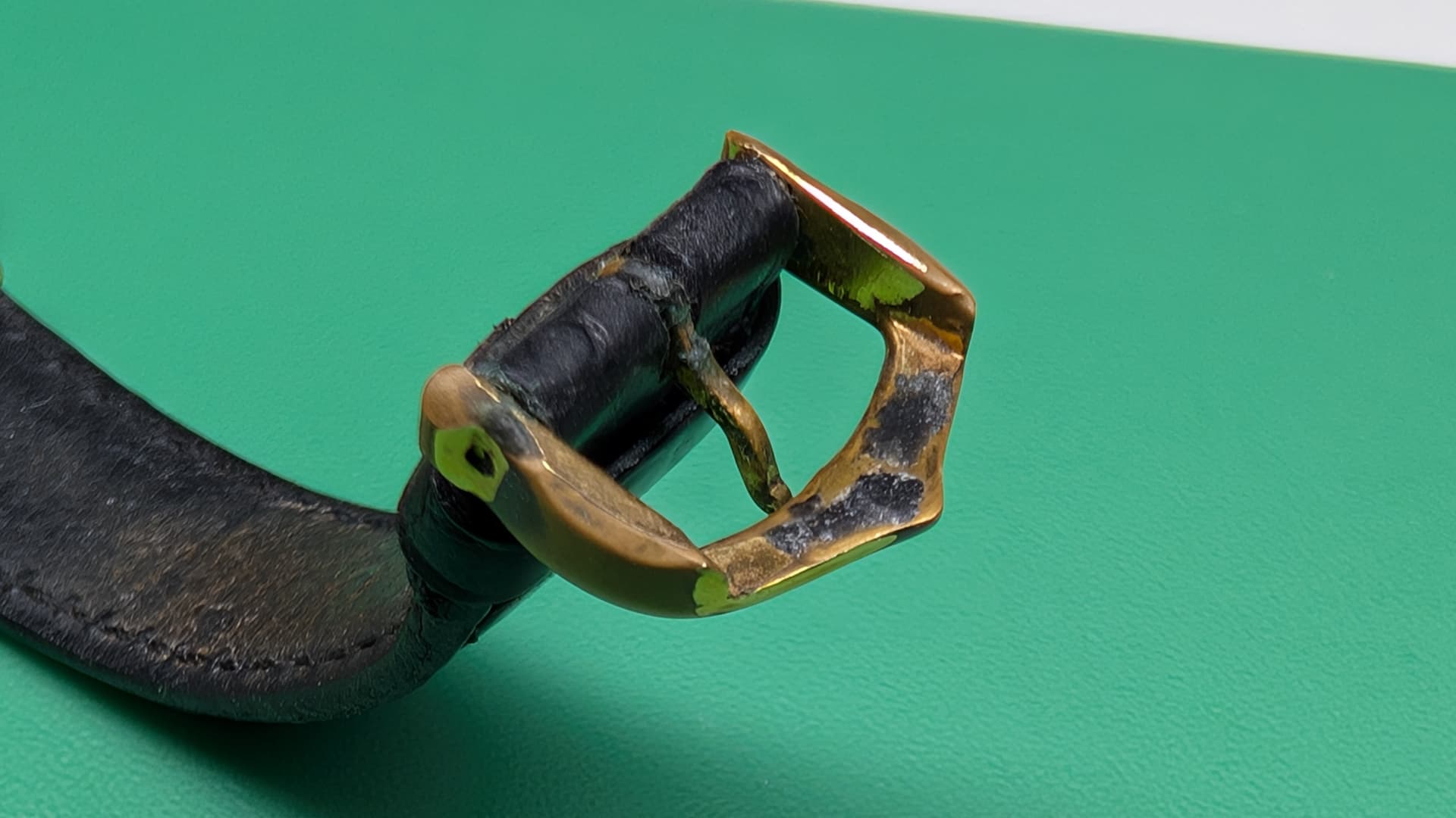

De staat van band en gesp… hmja. De gaten voor de bouten van het bandje waren ook stevig uitgesleten. Kan niks aan gedaan worden, voor zover ik kan denken.
En de kroon, die was dus afgebroken.
Als het de bedoeling is dat een Cartier dealer garantie zou geven op een herstelling dan zou dat inderdaad een lastige zaak worden zonder… nja, bijna alles te vervangen, met bijhorend prijskaartje. Sowieso veel, véél meer dan wat het horloge economisch nog waard is. Nu goed, niet mijn zaak; als ik het terug draagbaar kon krijgen was het al een succes.

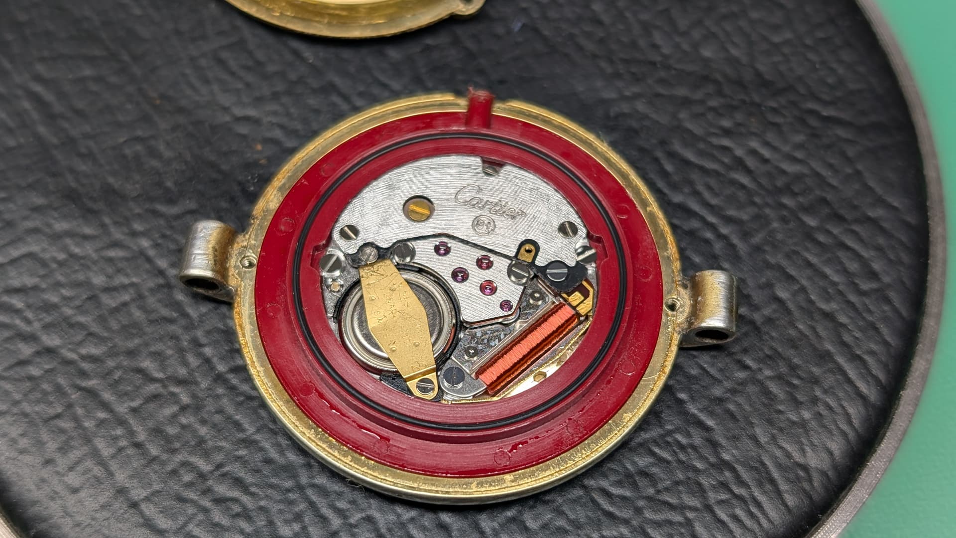

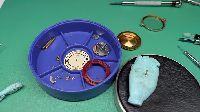

Goed, eens kijken hoe dat er vanbinnen uitziet.
Een heel nette quartz Cartier cal. 81 binnenin met een pak (kraaknette, nog steeds prima geoliede) juweeltjes. Dit horloge had weldegelijk netjes onderhoud gehad - althans vanbinnen.
Maar eens aan de kroontube een slagveld.
Dus hop, eens van dichtbij kijken hoe dat kon opgelost worden.
De tussenstappen en prutserijen ga ik overslaan - draaibank, precizieboortjes van 0.2mm, triebniet, ik heb alles uit de kast gehaald - en heel héél dicht bij succes gestaan maar na een afgebroken boorkopje in de kroon was het gedaan met spelen en duidelijk dat die oude kroon niet meer te redden was. :sleepy:

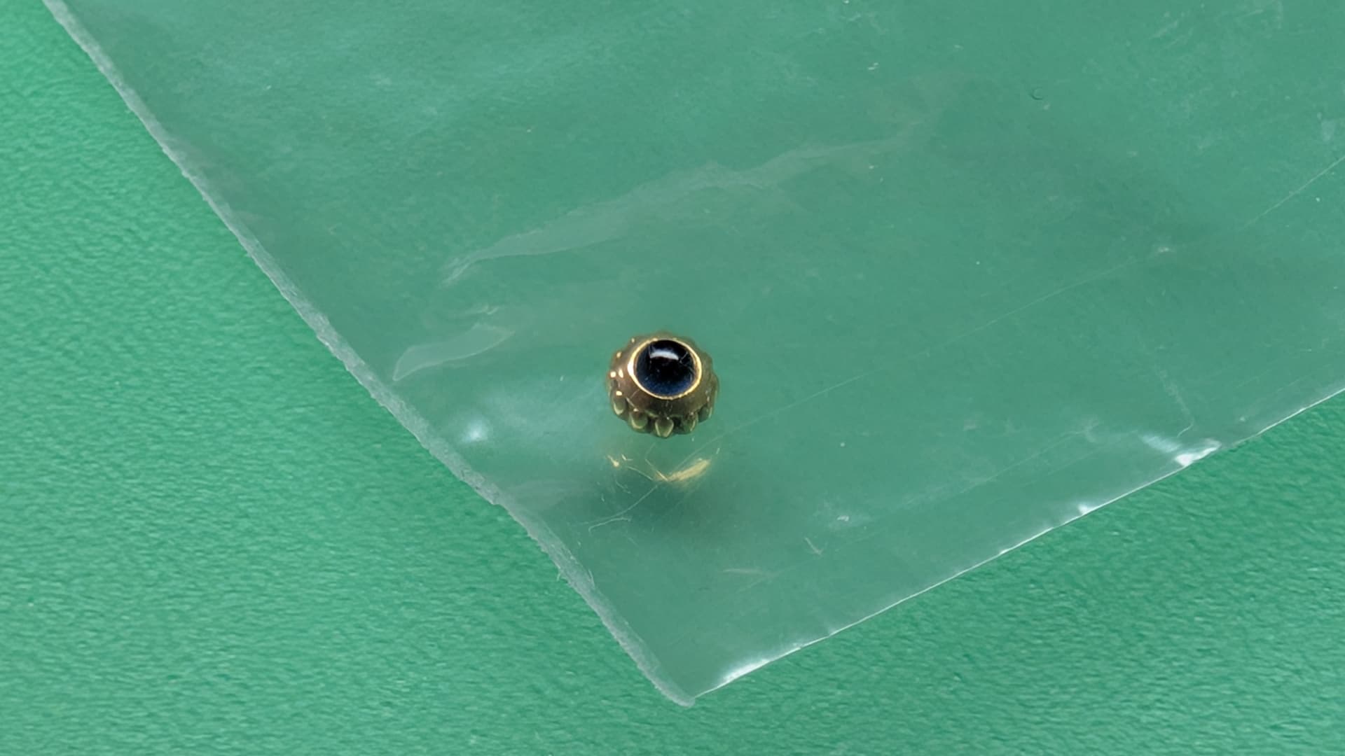

Gelukkig had ik intussen via de heel behulpzame meneer van Uhren Römer bevestiging gekregen dat hij de juiste kroon voor dit specifieke model Cartier liggen had, officieel/origineel onderdeel. Hoezee :slightly_smiling_face:

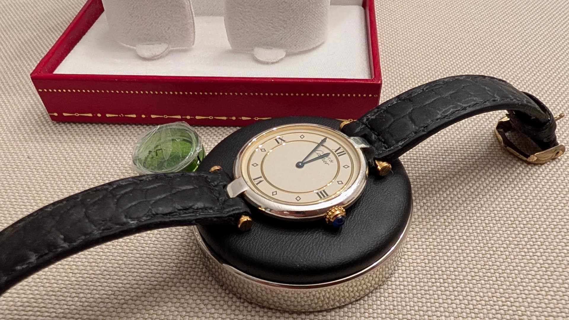

Dus eens goed los gegaan op de kast en gesp met Cape Cod. Heel voorzichtig wel want dat glas, dat kan ik ook niet zomaar even vervangen als ik eens verkeerd druk zou zetten. Geen spiegelglans, dat zou (veel) te veel polijsten betekend hebben, maar wel proper glanzend met ouderdomsrimpels.
Een nieuw bandje kant en klaar vinden bleek ondoenbaar - 16mm met een 4mm notch is een heel speciale maat, blijkt. Dus het originele door een leerschoonmaak getrokken, en een paar ronden voeding laten inwerken. Wijzerplaat stofjes verwijderen. Die gerafelde kroontube een fractie inkorten en netjes maken. De onderdelen rond wijzerverzet extra controleren (pico bello), een beetje nieuwe smering waar nodig. En dan de verse kroon op de stift en erin.
Een beetje een gonzo job. Maar pfoe, toch blij mee. Draagbaar? Check.
Hopen dat het een dametje een beetje een vrolijke kerst geeft :hugs:
