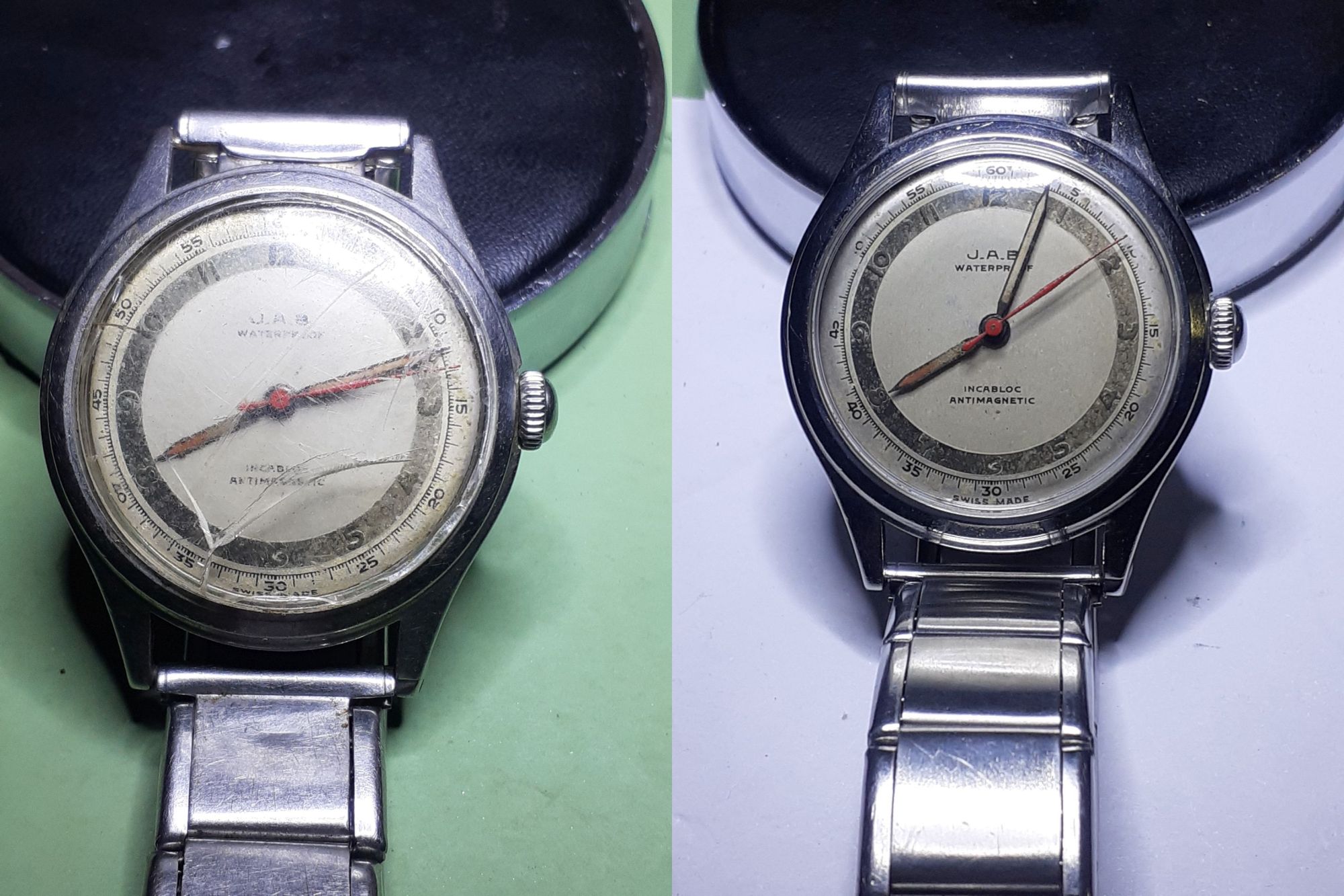

J.A.B. is afkomstig uit een lot van drie, flexband en kast opgeknapt en nieuw glaasje.

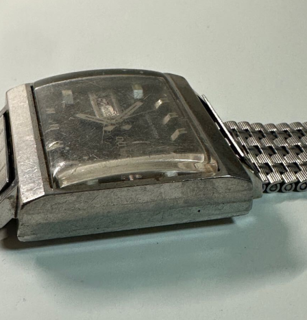

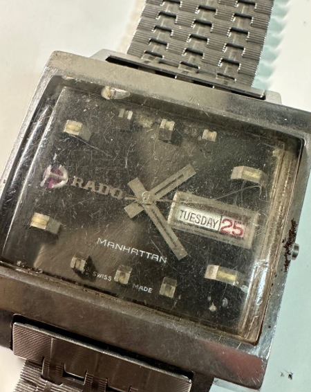

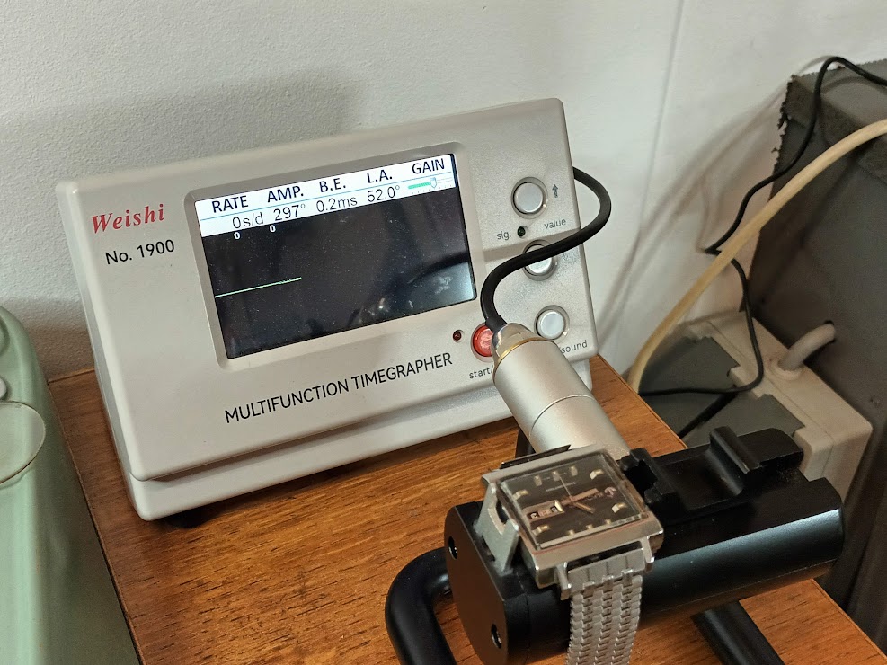

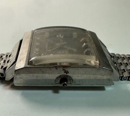

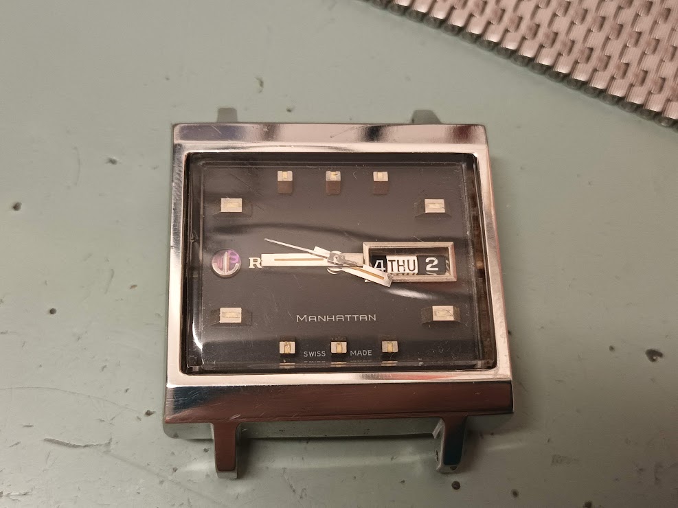

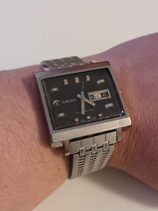

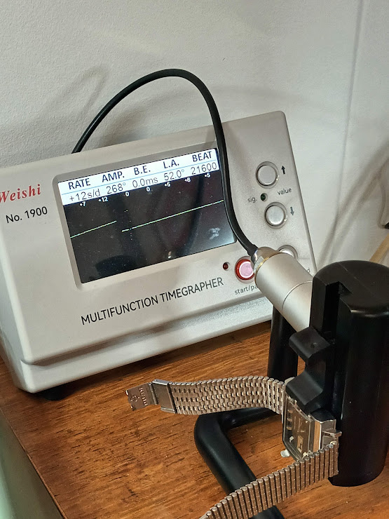

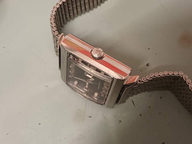

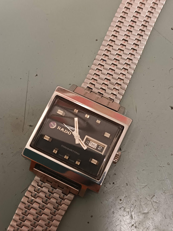

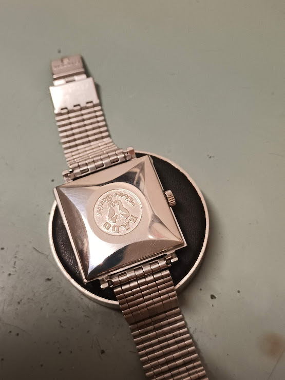

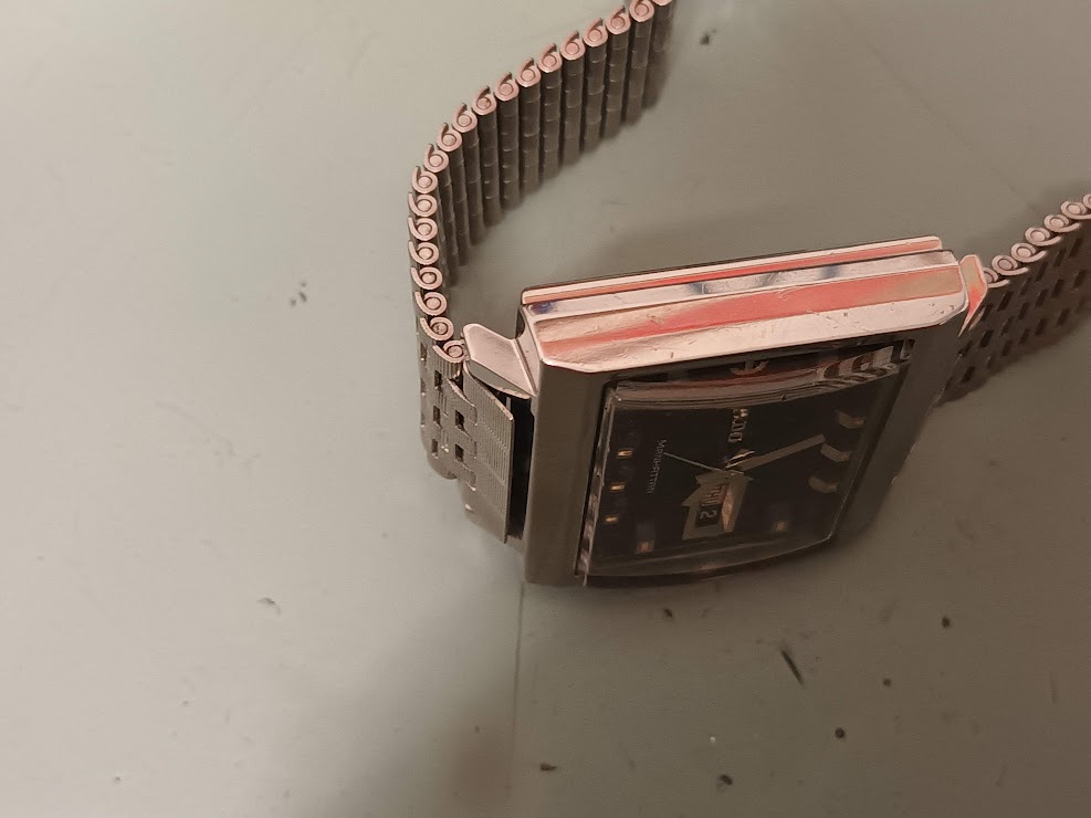

kleine crosspost, maar deze hoort hier echt wel thuis
voor, niet lopend
kroonkant
zijkant
na
en wel lopend

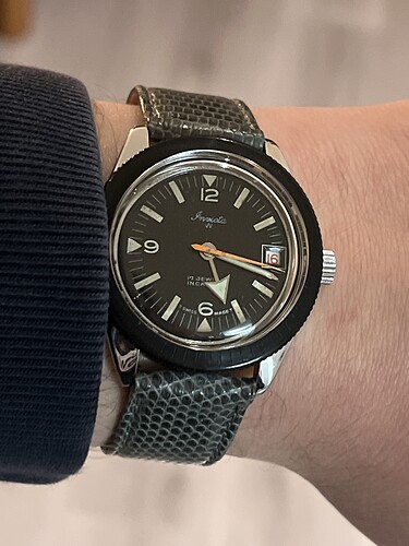

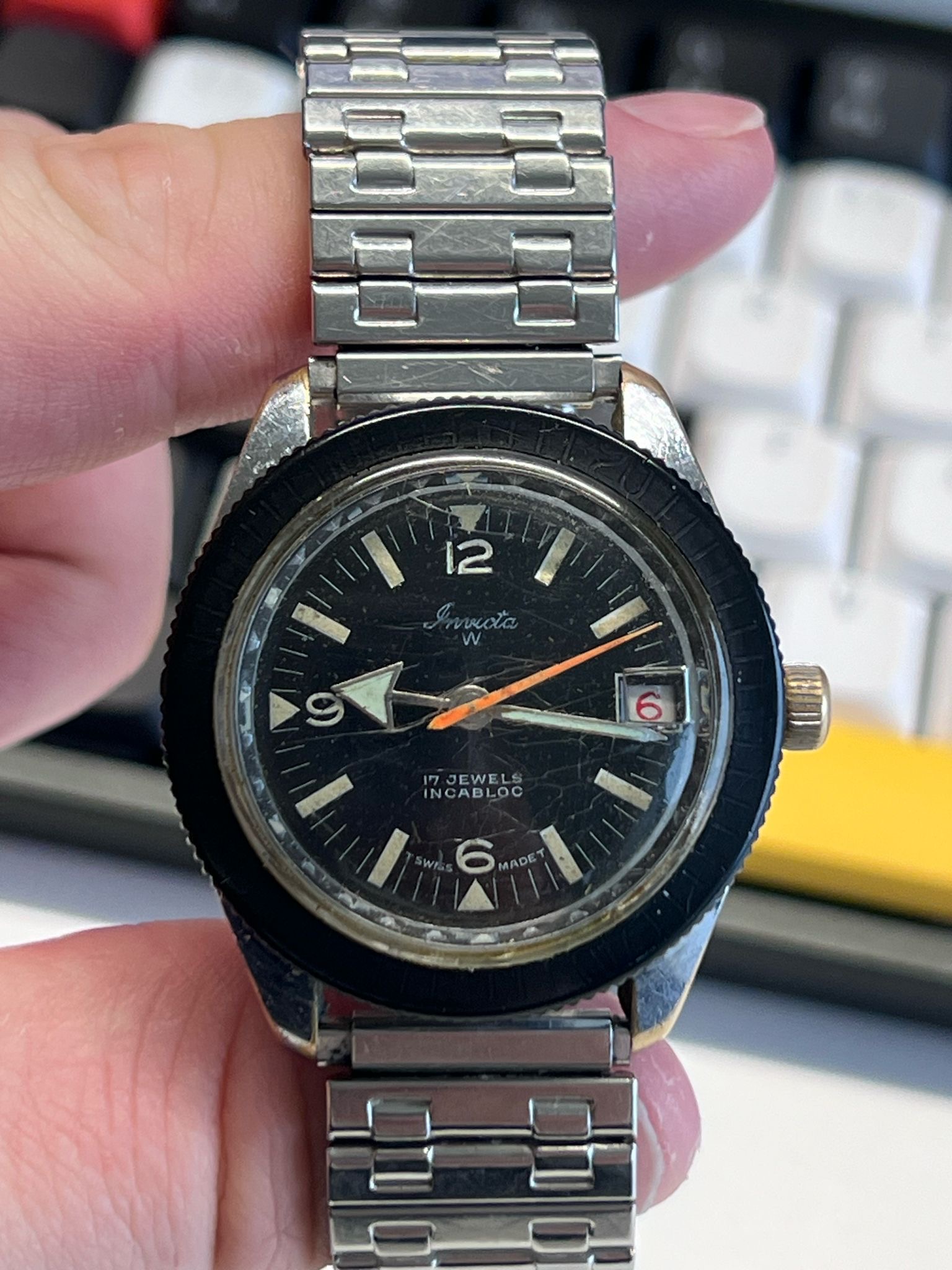

Invicta by Waltham.
Voor:
Eindresultaat:

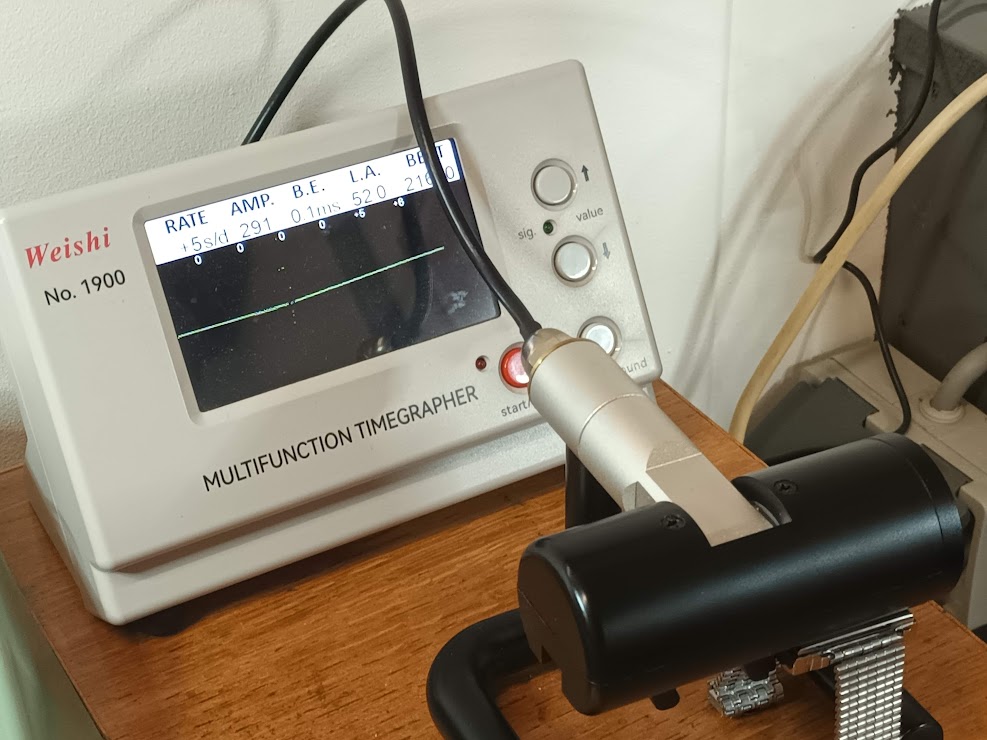

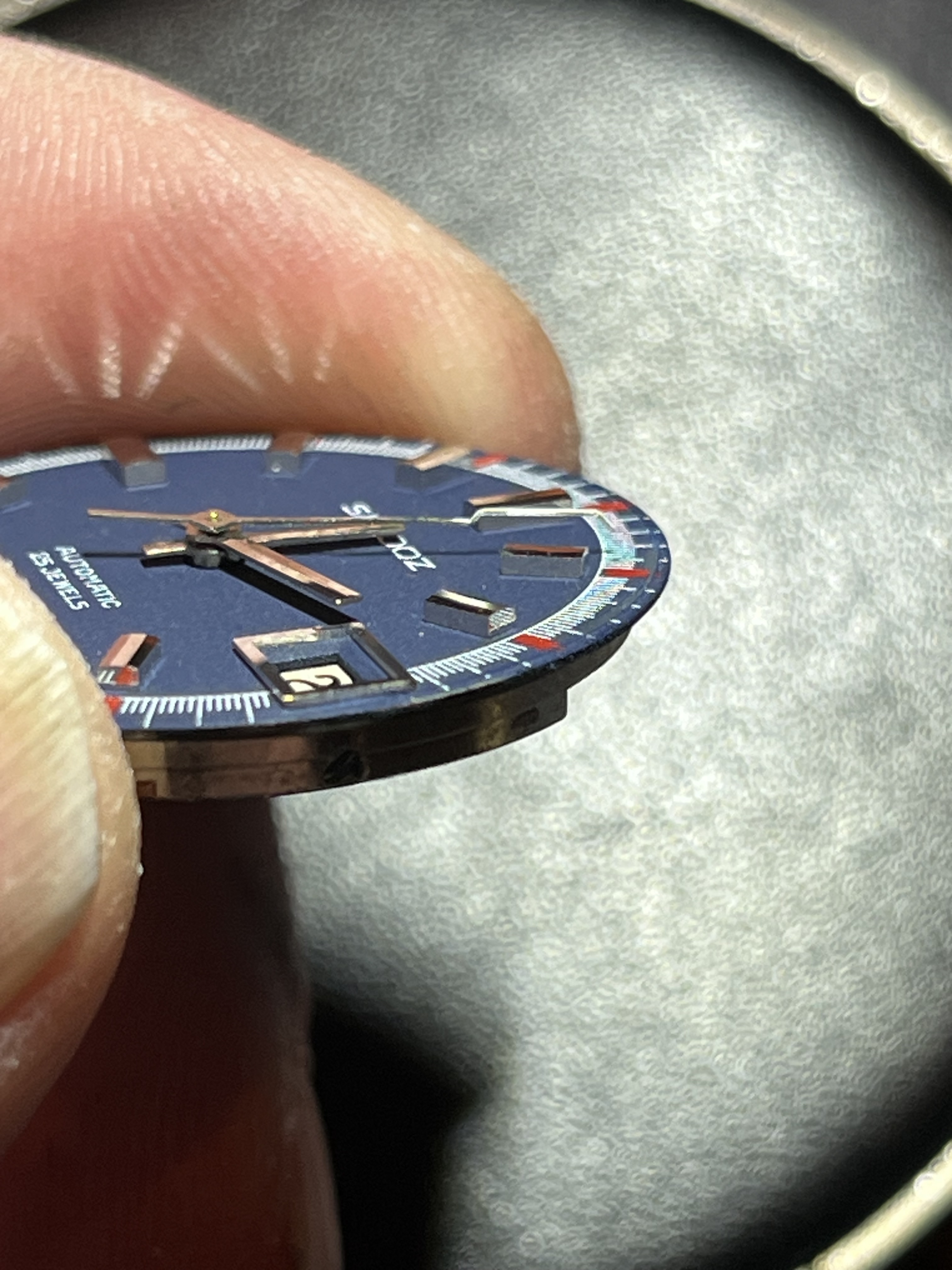

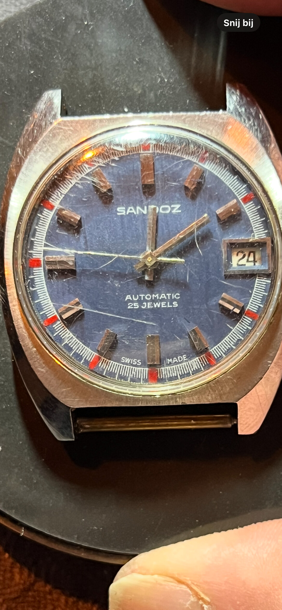

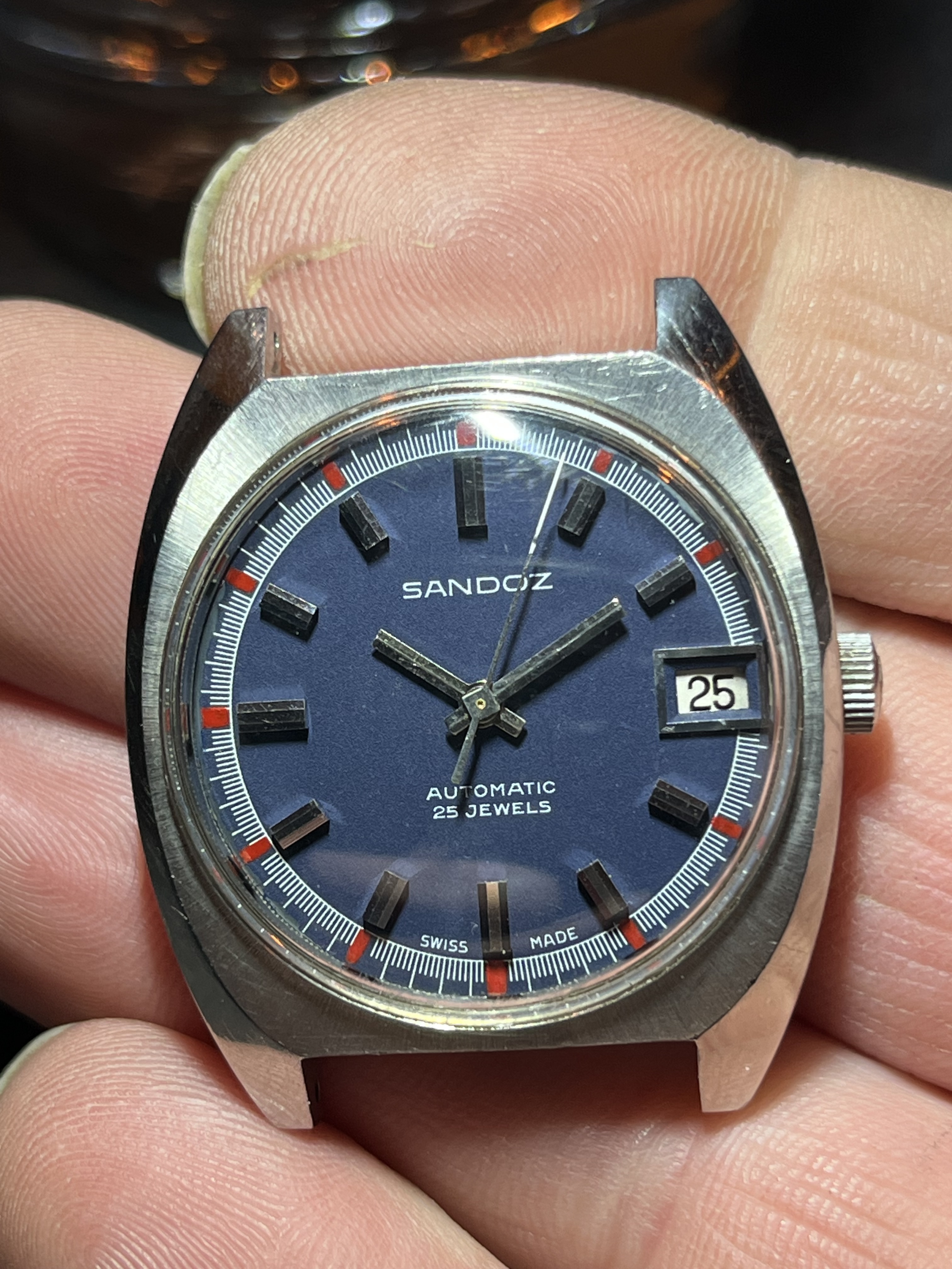

Gisteravond deze Sandoz opgeknapt.
Nu dat dit horloge er weer goed uit ziet ga ik op zoek naar een compleet balanswielset met brug om dit uurwerk te repareren zodat het weer gedragen kan worden.
Kijk ook even naar de laatste foto en dan vooral naar de secondewijzer, deze is “om” de uurmarkers gebogen. Had ik nog niet eerder gezien.
Die heb je mooi opgeknapt en ook een mooie amplitude in gekregen.
Mooi opgeknapt Ton!
Mooi werk geleverd, en een mooie combinatie met dat prachtige leren bandje.

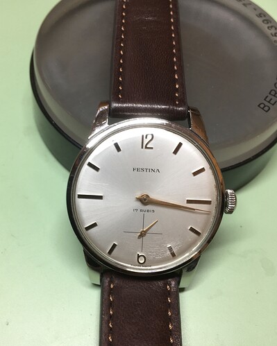

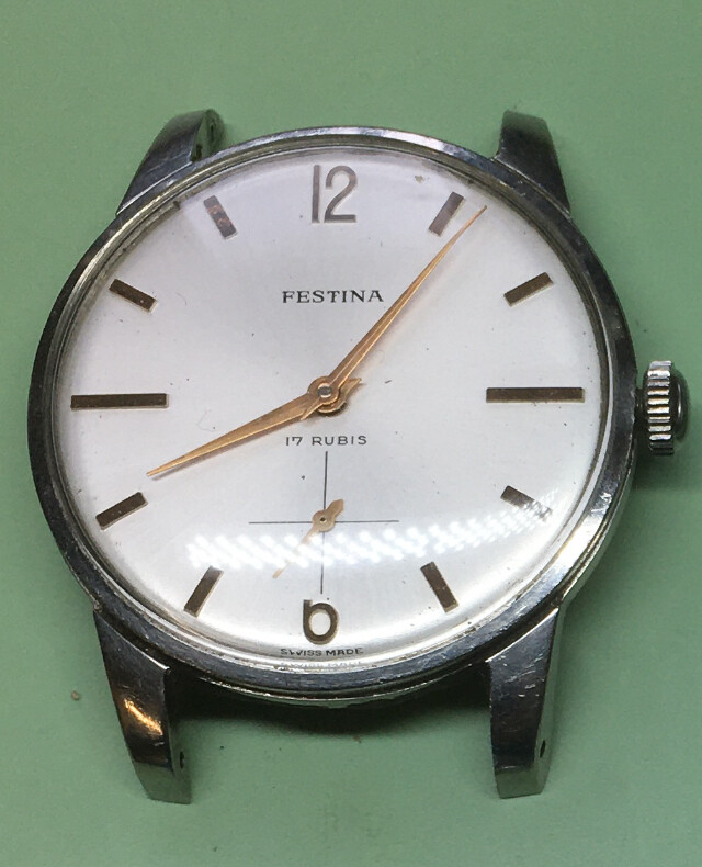

Uit de Rikketik rommelbak €20,00.
Mooi AS1130, alleen geïnvesteerd in nieuwe mainspring. Verder geheel uit elkaar, schoongemaakt en nieuwe olie.
