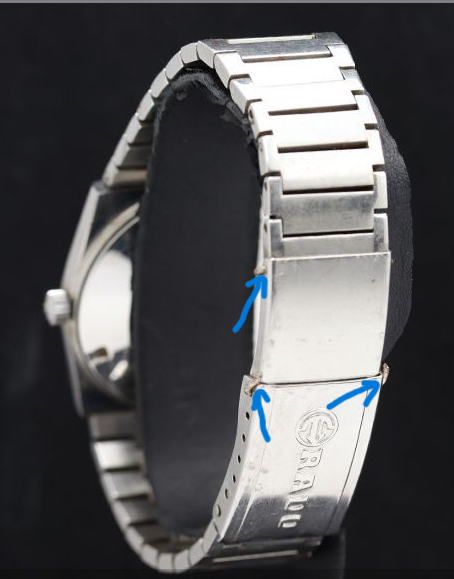

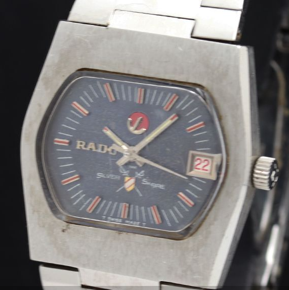

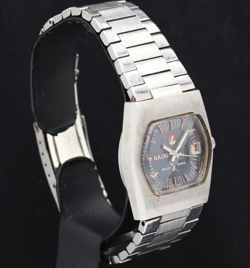

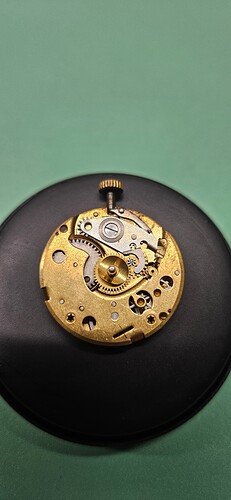

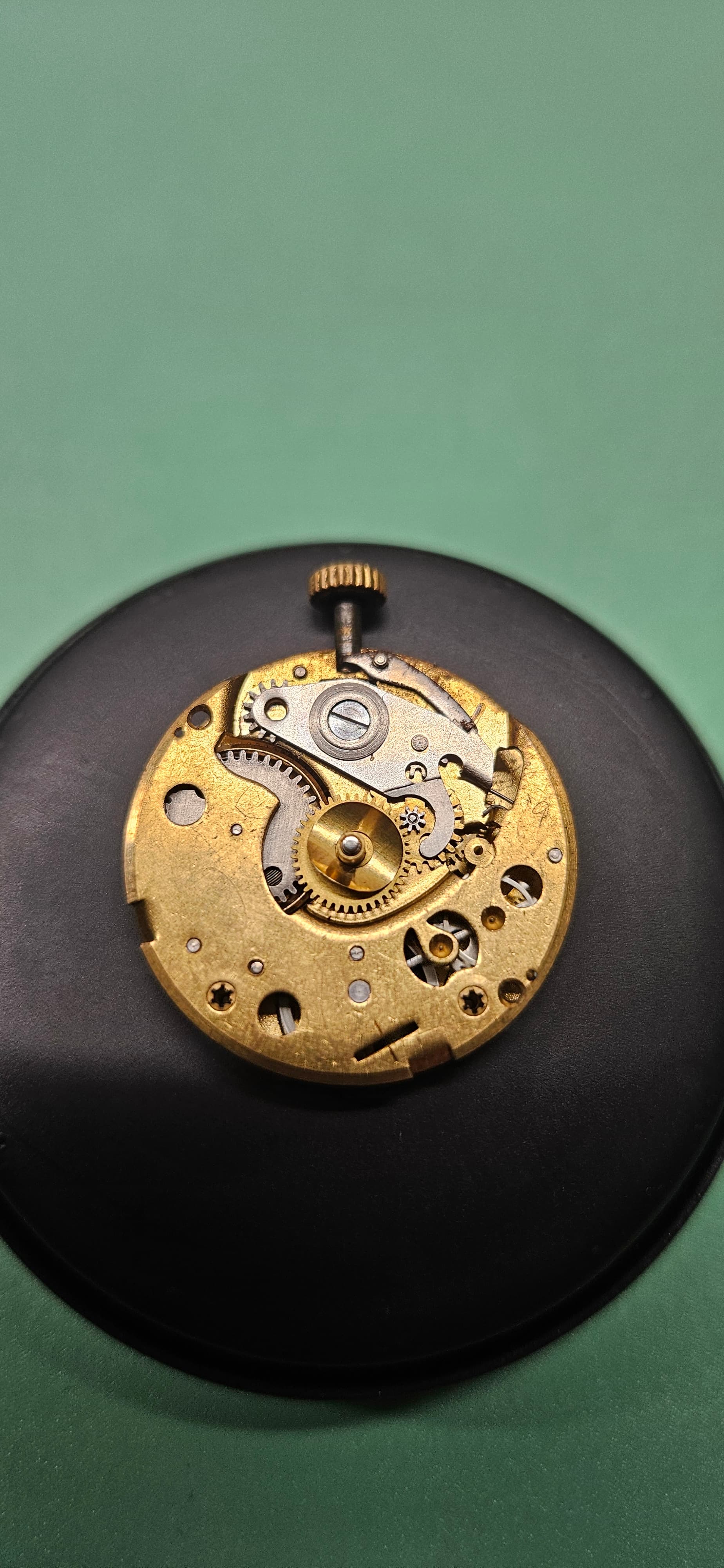

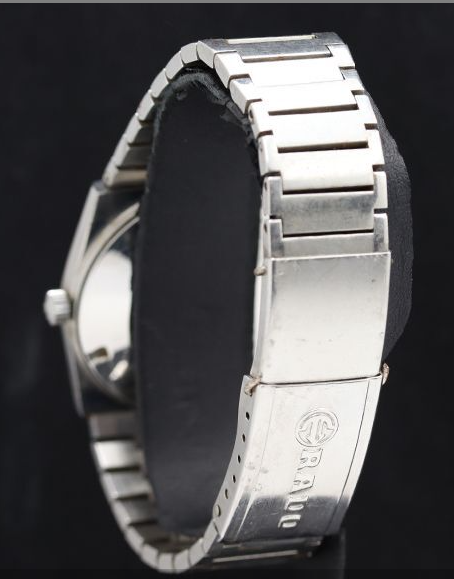

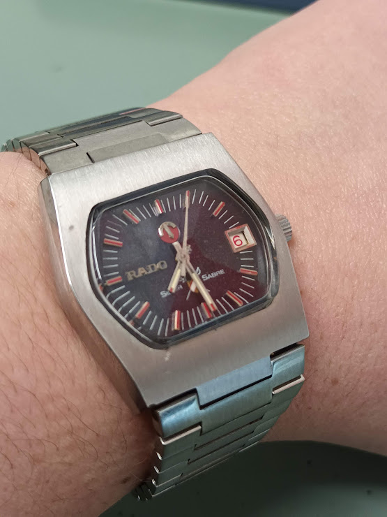

rado silver sabre voor; niet lopend, een beetje vies en een band die met troep en staaldraad aan mekaar gezet is (blauwe pijltjes)

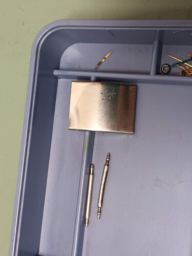

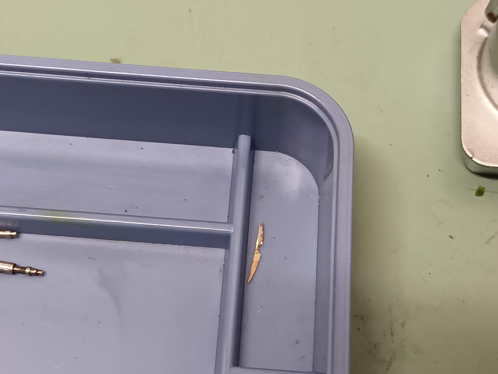

de overschot na revisie:
de band troep die gebruikt werd om de band langer te maken en een of ander plaatje dat onder de balansbrug gefabriceerd was

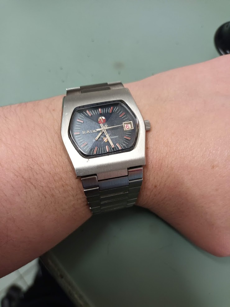

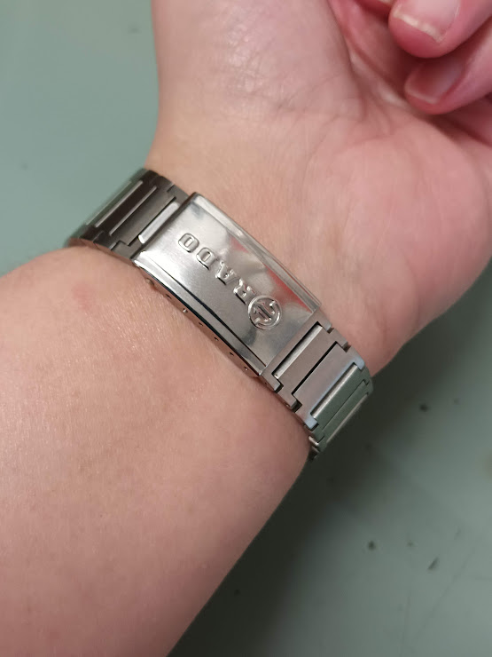

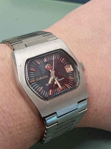

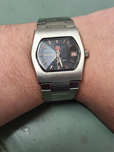

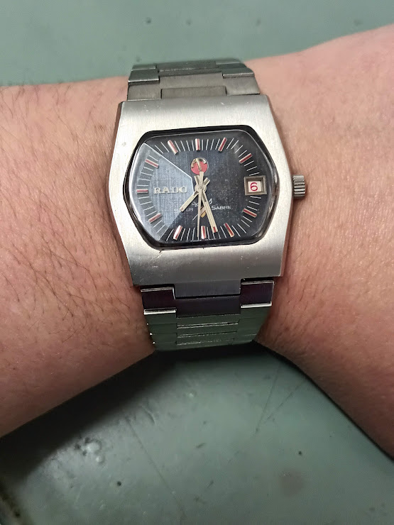

Na: de band is verlengd met de juiste schakels, het rare plaatje onder de balansbrug is simpelweg verwijderd en verders niets aan moeten doen. Wss daar geplaatst om de balansbrug op te hogen n.a.v. ingedikte olie en lucht willen geven om toch te lopen. Dat werkt uiteraard niet, maar nu werkt ie wel :slight_smile:

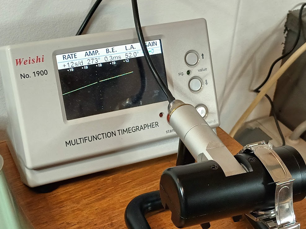

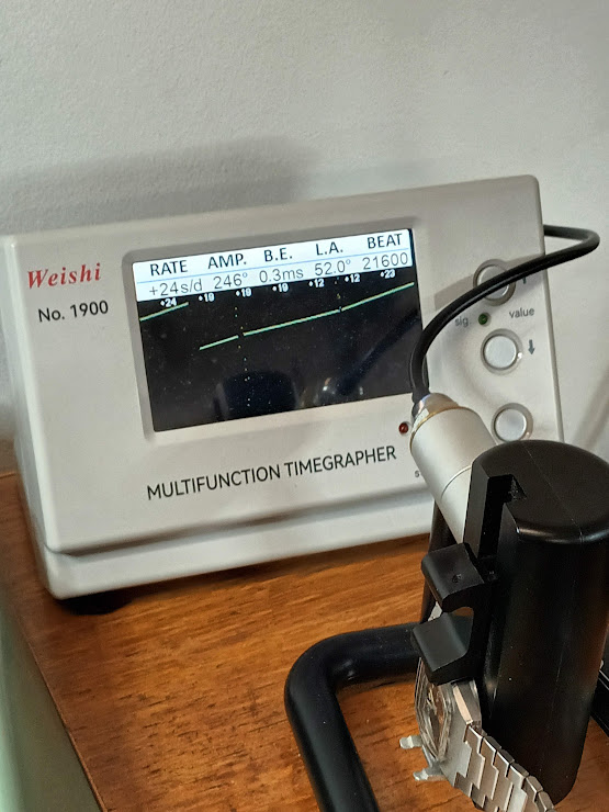

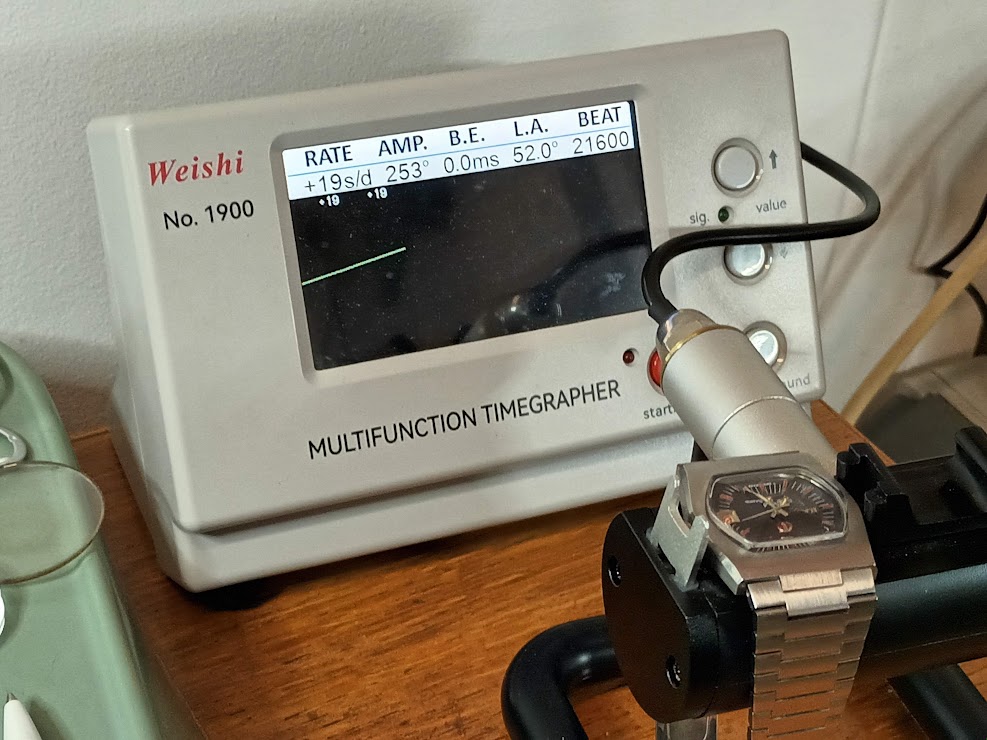

timing
Zo nog 11 te gaan en dan is het rado tijdperk ten einde maar toch ! rado we love rado !
Mooi geworden hoor! wat een verschil, mooi om te zien.
Wordt wel een beetje saai zo, elke Rado die je in handen krijgt verandert in een parel van een horloge!! Alweer een diepe buiging!

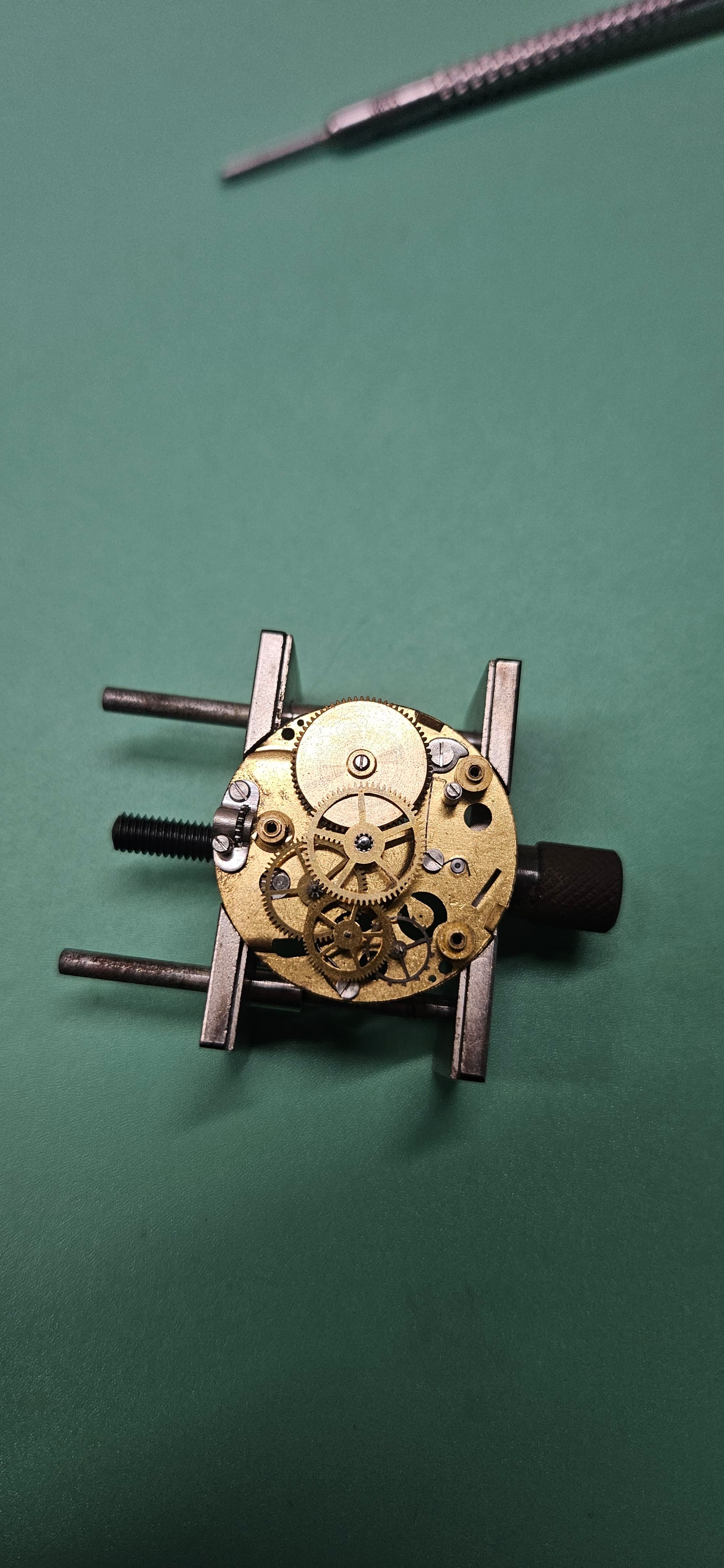

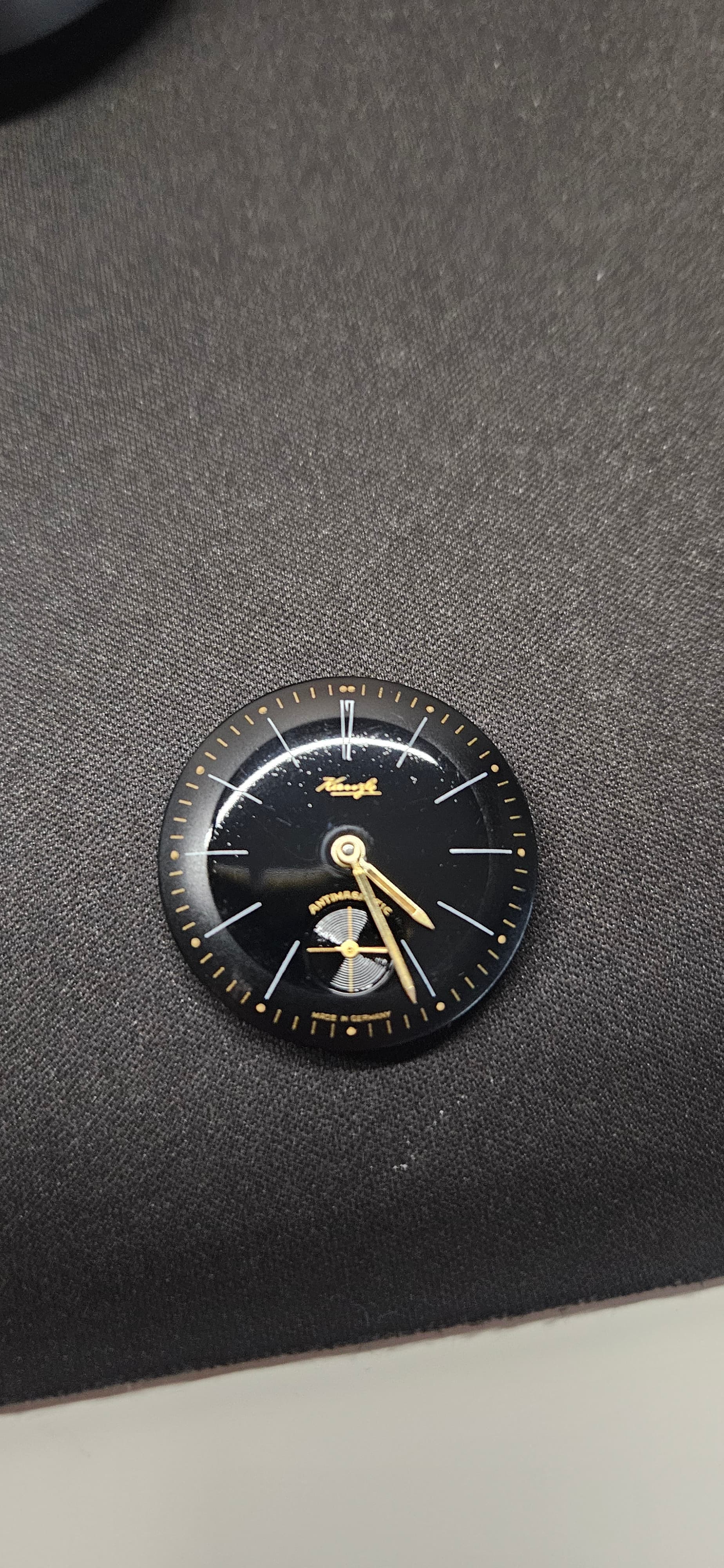

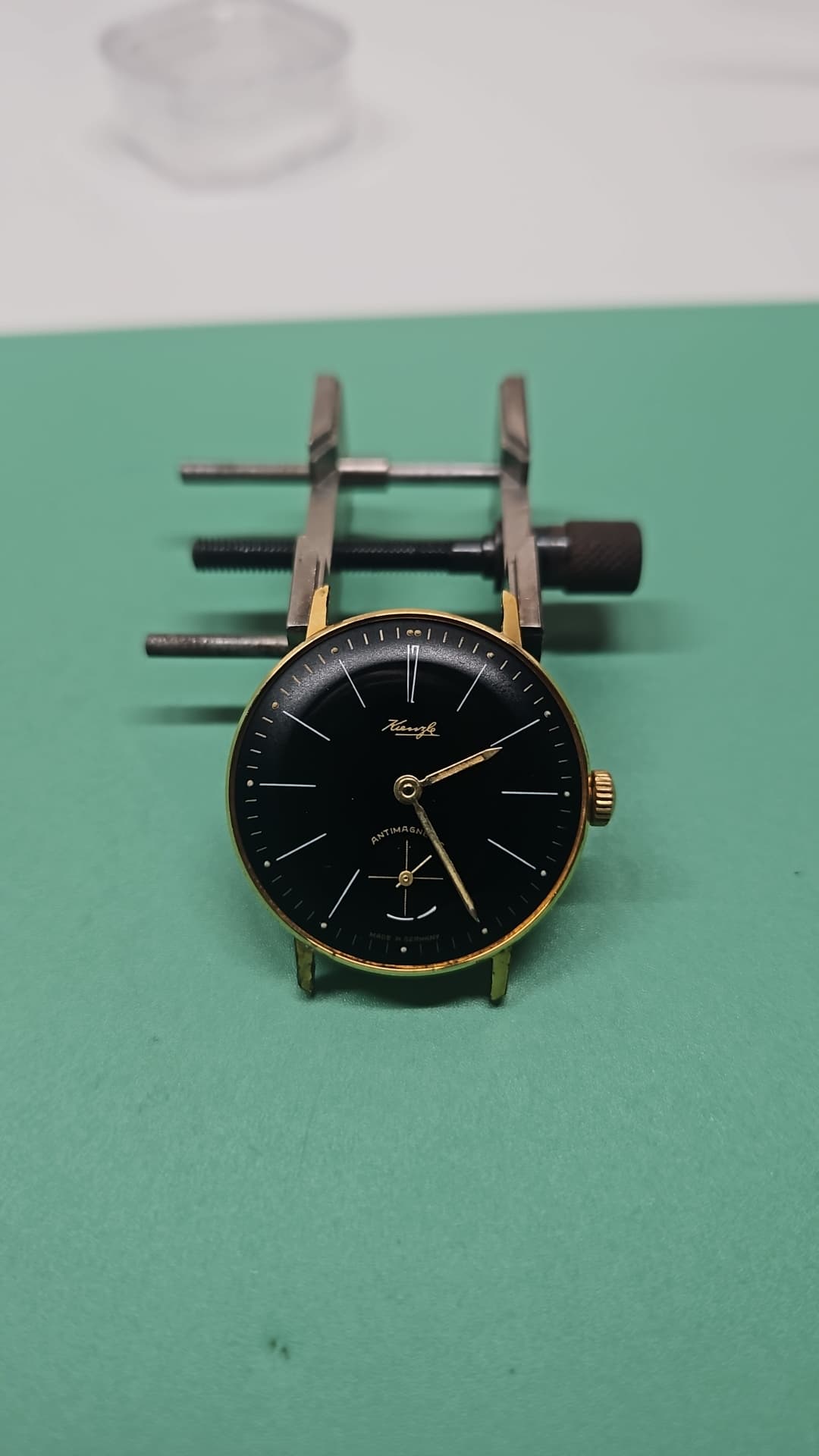

Laatst deze kienzle 051 N/53 no jewel movement een service gegeven erg blij met het resultaat!
Penanker hé, knap hoor, ik begin er niet aan.
Heb aardig lopen kloten met de mainspring. Geen fijn uurwerkje om aan te werken maar blij dat het is gelukt. Vondt dat de dial nog in erg goede conditie verkeerde.

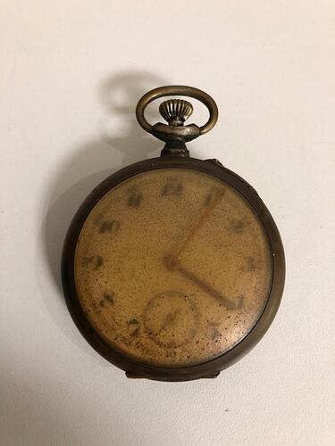

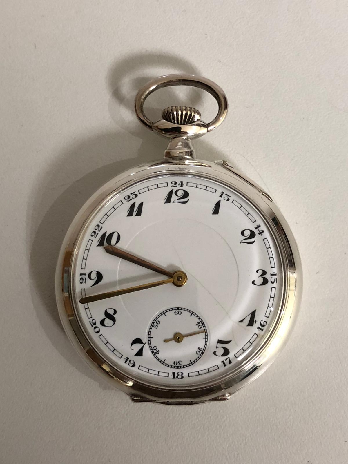

:thinking::thinking::thinking: weet je zeker dat dit hetzelfde zakhorloge is?:crazy_face::crazy_face:
Wat een verandering!!
Als nieuw geworden. Heel mooi.
